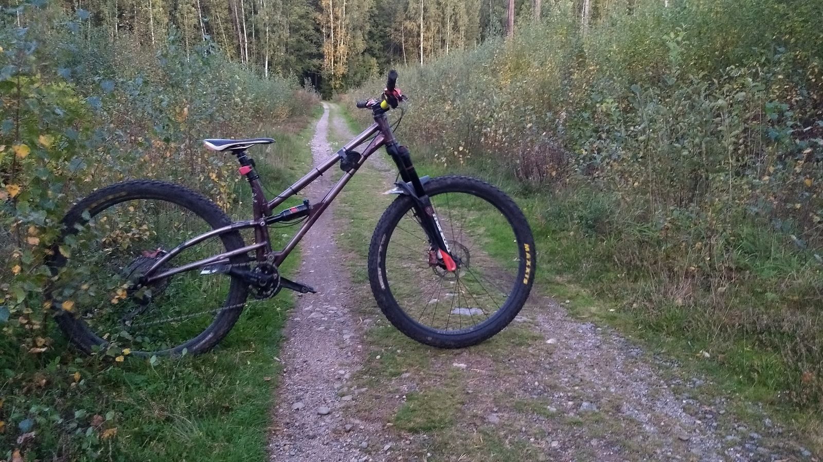

Kul att den hamnade där typ 15 min efter att lagt till den?

Bra där! Nu vill vi veta hur den blev att cykla på också!?
Eftersom det är fredag så har jag redan bänkat mig med chipspåsen i knät. "F5" FTW.....
Ramjig ,garage å skit

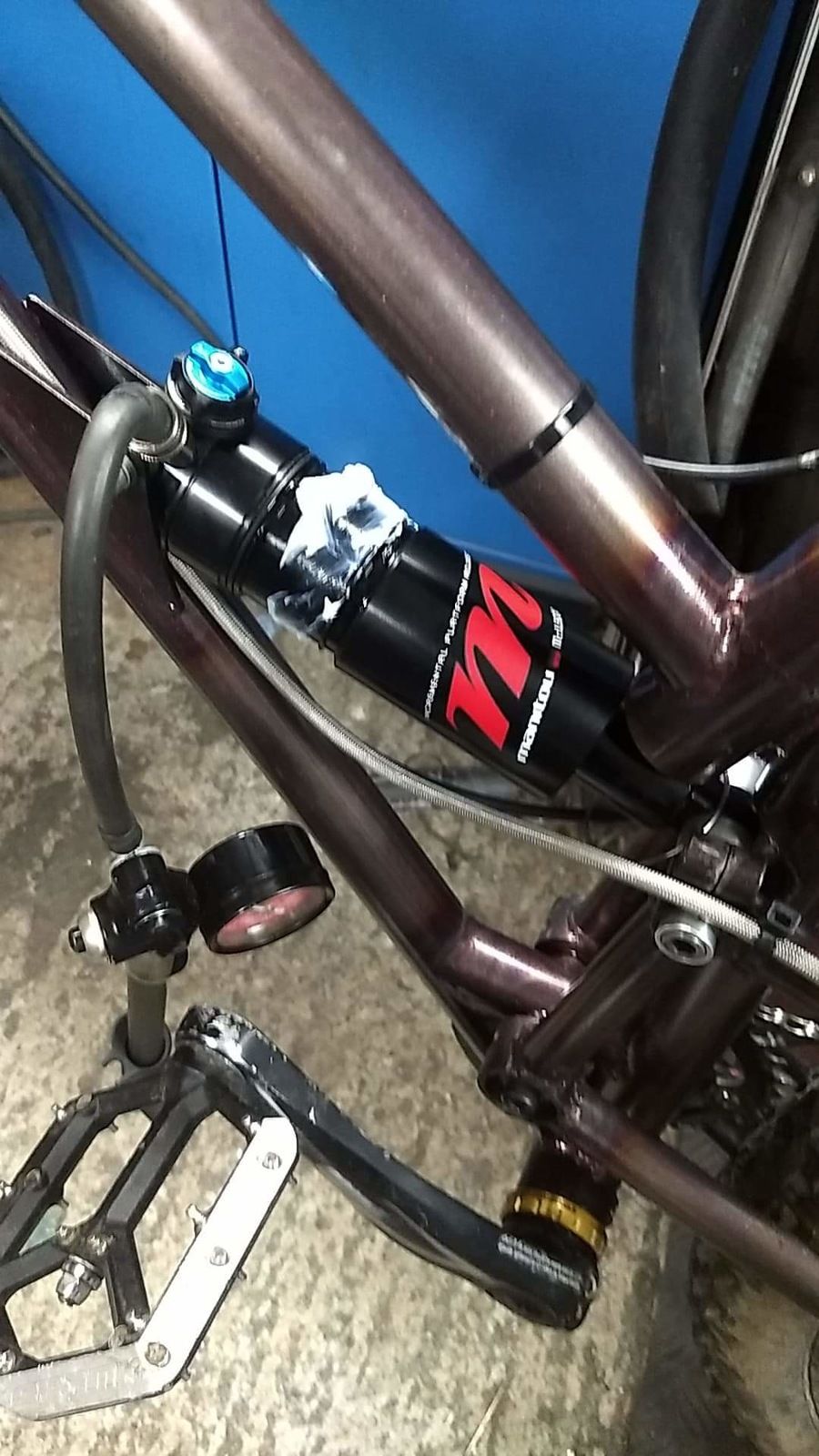

Söndag är det lång guidning uppe i Kilsbergen min 4 mil då blir det premiärtur. Måste fixa längre kedja med :)
Var ute på en liten testrunda i Söndags på knappt 5 mil, här är ett kort klipp från den. Annars gick cykeln fint hade dock en sned klinga fram väntar på att få den jag ska ha så kedjan hoppade på de flesta usförslöpor men på den den inte gjorde det fick jag en personbästa :) Å den kändes poppig å rolig utför samtidigt som den svalde mycket stök å följde med bra så om den håller så är det en bra hoj!!
Just det knappt nåt pedalbob heller :)

Han har inte bara byggt sin egen ram, han kan cykla på den oxå!??
(Fast det visste vi ju sedan tidigare?)
Snyggt cyklat och kul att se att allt funkar.
Men du är väl medveten om att du förtjänar en örfil när du kör en stoppie över stocken precis efter att den där stackaren våldat sig över? ?

Å tack alla den känns faktiskt riktigt bra körde vanlig stig idag å det kändes som den åt rötter bra å höll farten, utför gick den lika snabbt i mörkret som Orbean gick på dagen i somras så det kändes med nice. Angående lek osv se artikel i senaste mtb Sweden?
Å en från idag.

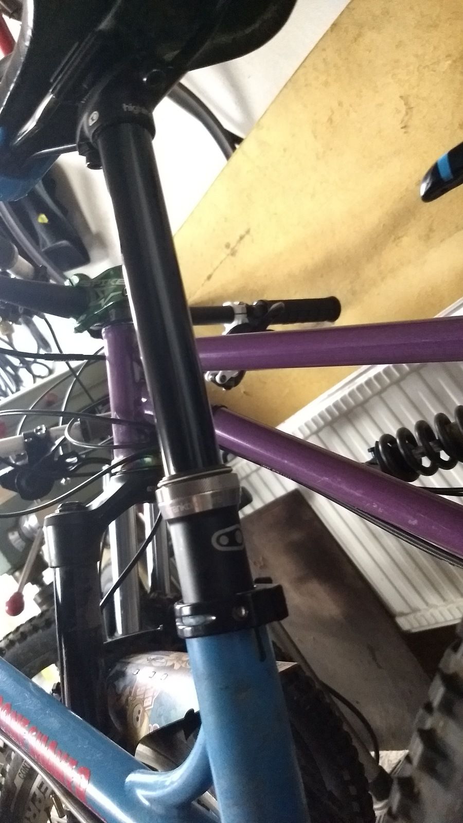

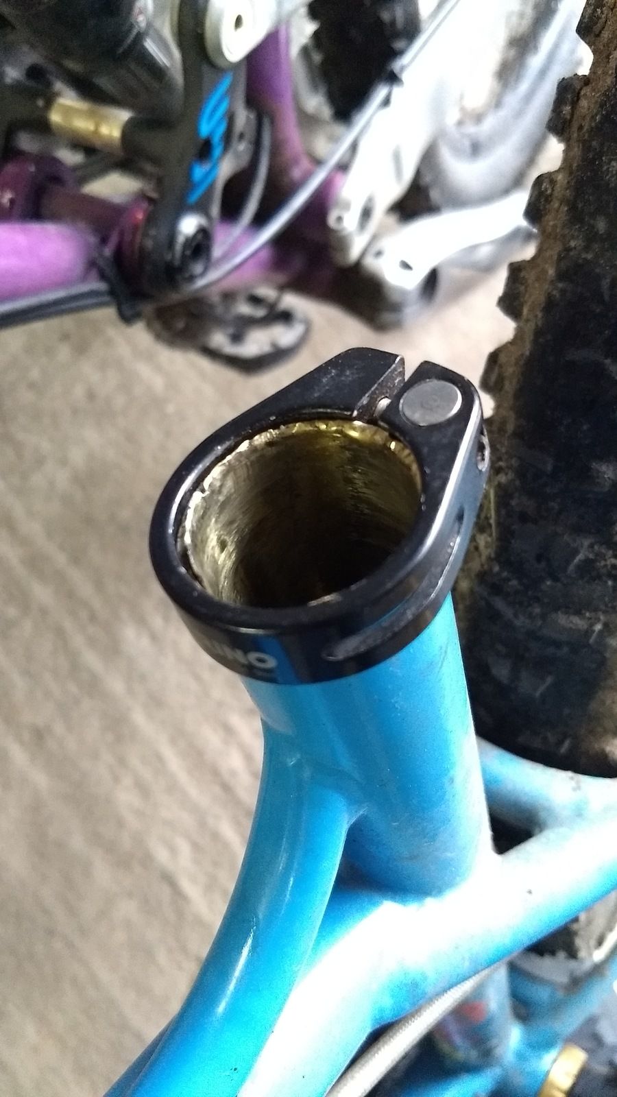

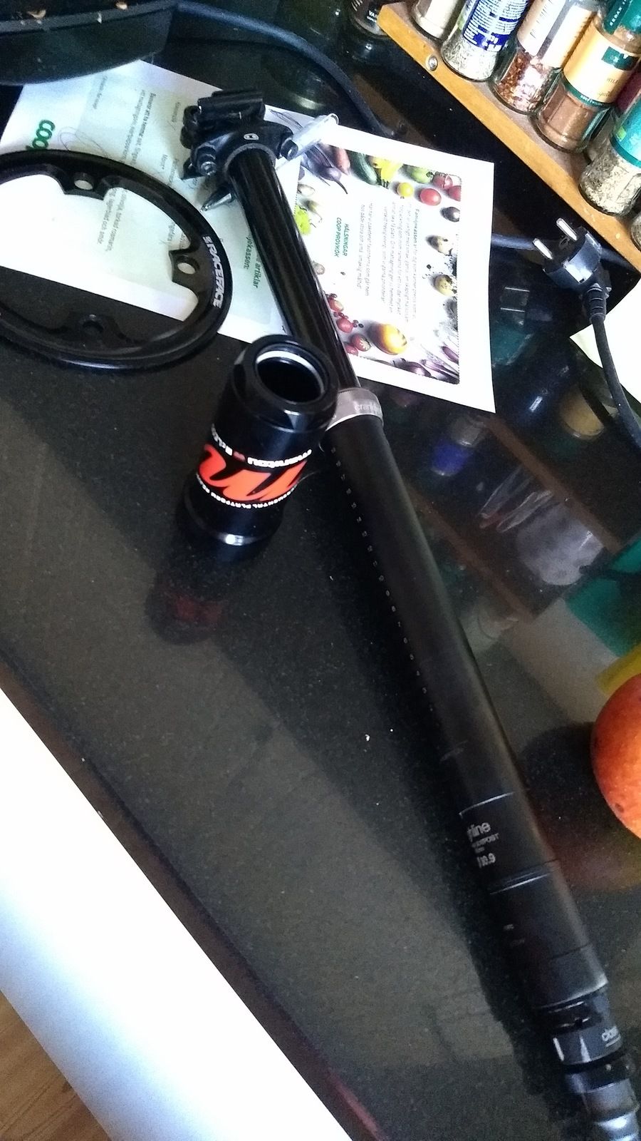

Har en 170 droppet på g men fel dia till Marion så i med lite blad mässing får borra ett hål i ramen sen med men det kommer bli grymt!
Annars så är en original luftburk på g från racing bike Sweden så King can är för progressiva dämpar länkage vilket jag knappast har så det kommer bli nice! Den fick jag en klinga så jag kan köra med dyrare i väntan på den som är på g. Har ju tappat kedjan på alla utan 2 utförslöpor hittills då den gamla är den som satt på när jag dödade veven= skapligt sned....
Annars så käkar den verkligen rötter på stigarna går fan kanon hoppas verkligen den kommer hålla?

Det måste vara grymt tillfredsställande att gå från idé till verklighet med en så pass komplex pryl (för en hemmabyggare iaf) som en fs-ram och att det motsvarar förväntningarna! Grym hoj, bra jobbat (inte för att jag har relevant utbildning för att bedöma vad som är bra, men ändå)! När kommer den i serieproduktion? ;-)

Ja det känns askul! Verkligen är nöjd om den håller längre än min pyren gjorde?
Idag kom det en origina luftburk från Pär på racing bike Swedenl den som satt på var ju för progressiv fjädring så det borde bli bättre å även en 170 mm dropper å mikepedia skulle skicka en remote till mig men den ska bo på Marion som nu får ett hål i ramen!

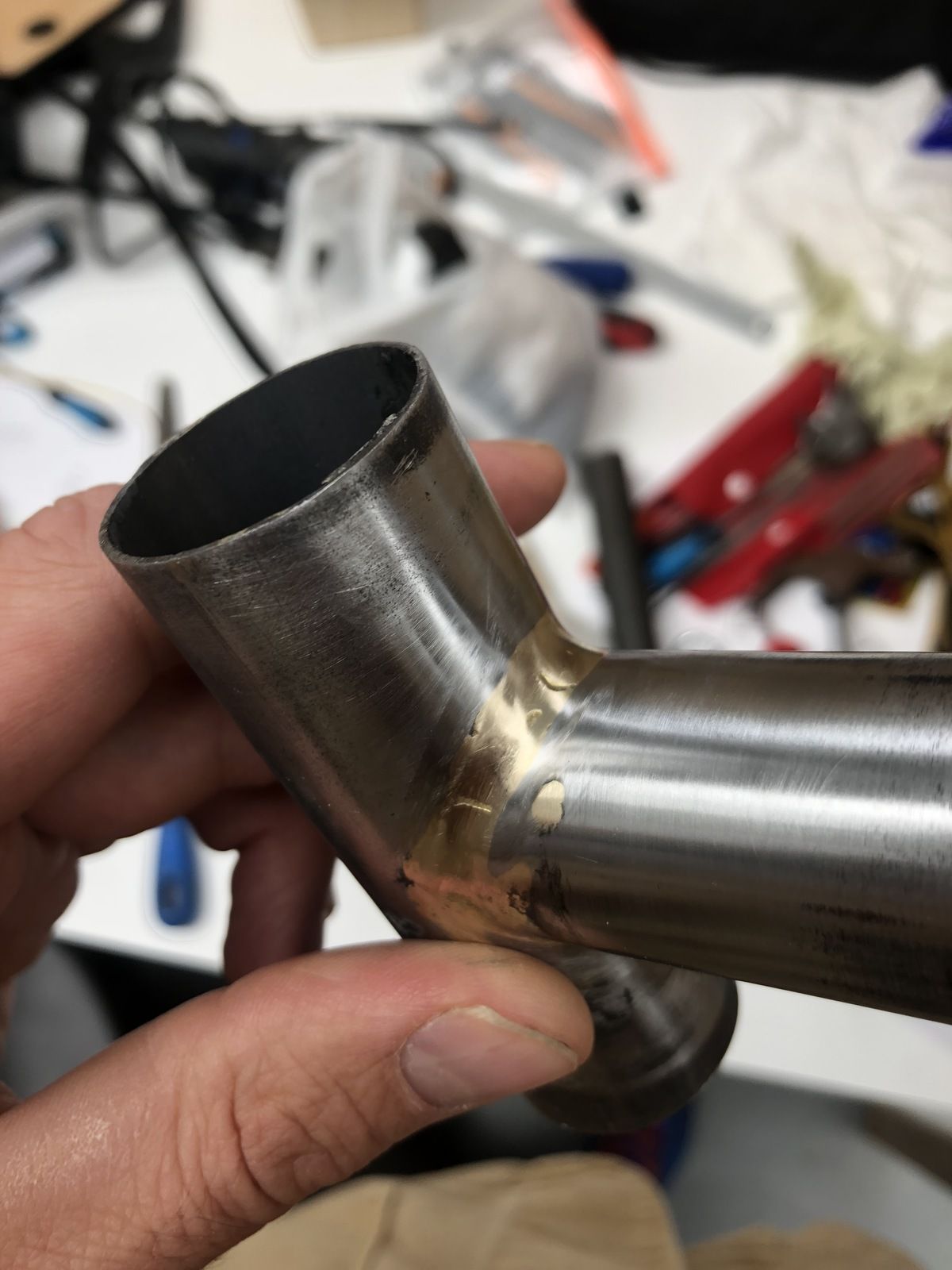

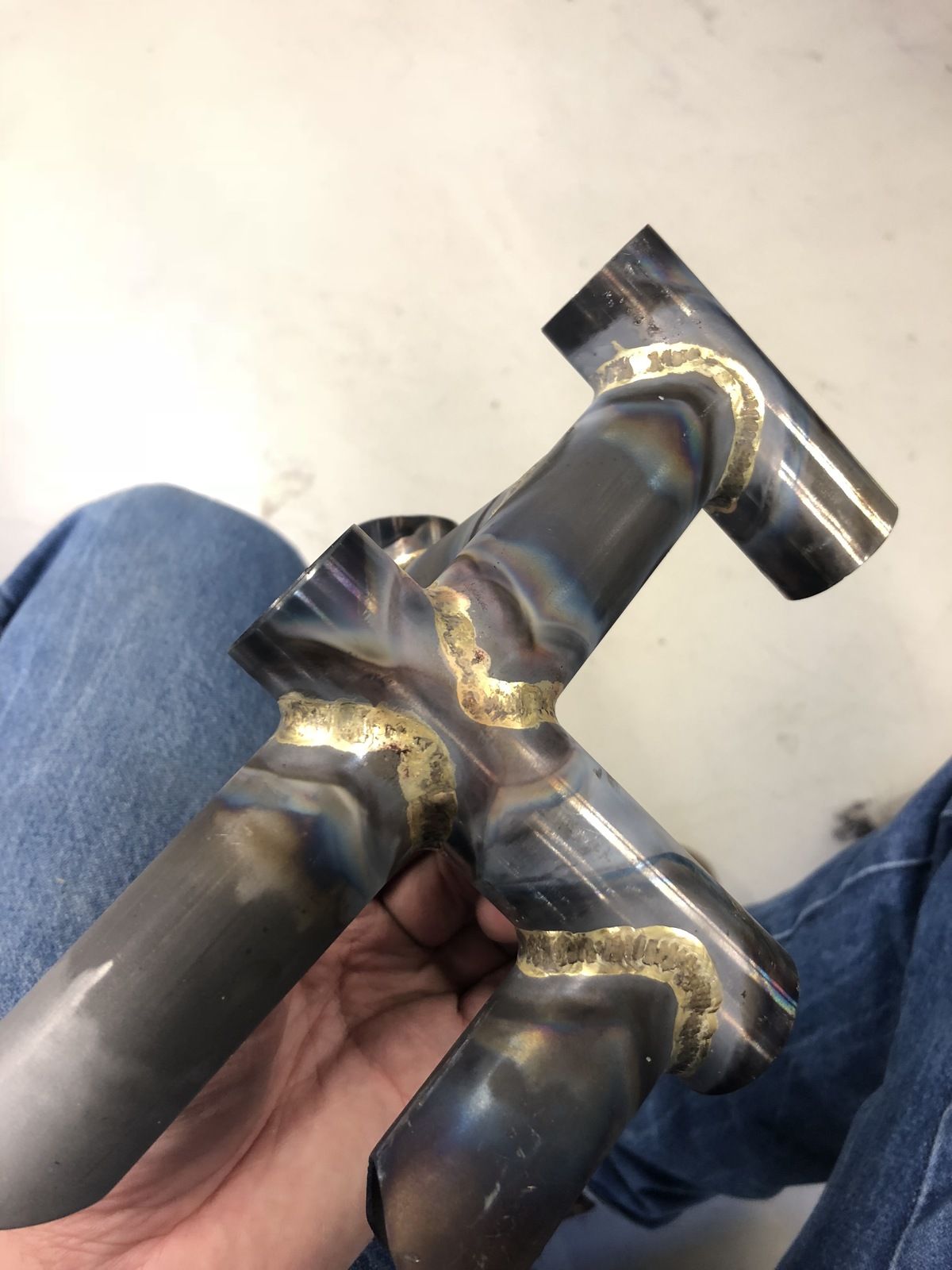

Testade hårdlödning lite idag med brons. Hade fel flussmedel för låg smältpunkt men ändå detta är skarv nummer 2 så inte så illa :)

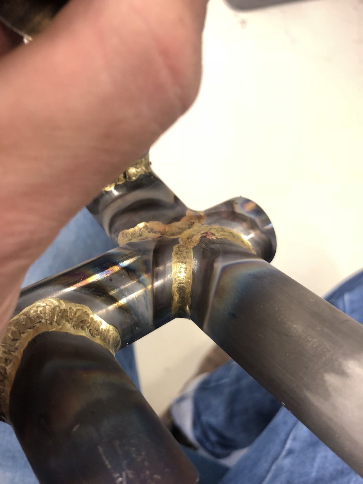

Snyggt! Här är min andra eller tredje. Har börjat träna lite med tunnväggigt mot 3 mm fulstål, ganska mycket svårare med värmekontroll när det tjocka behåller värmen.

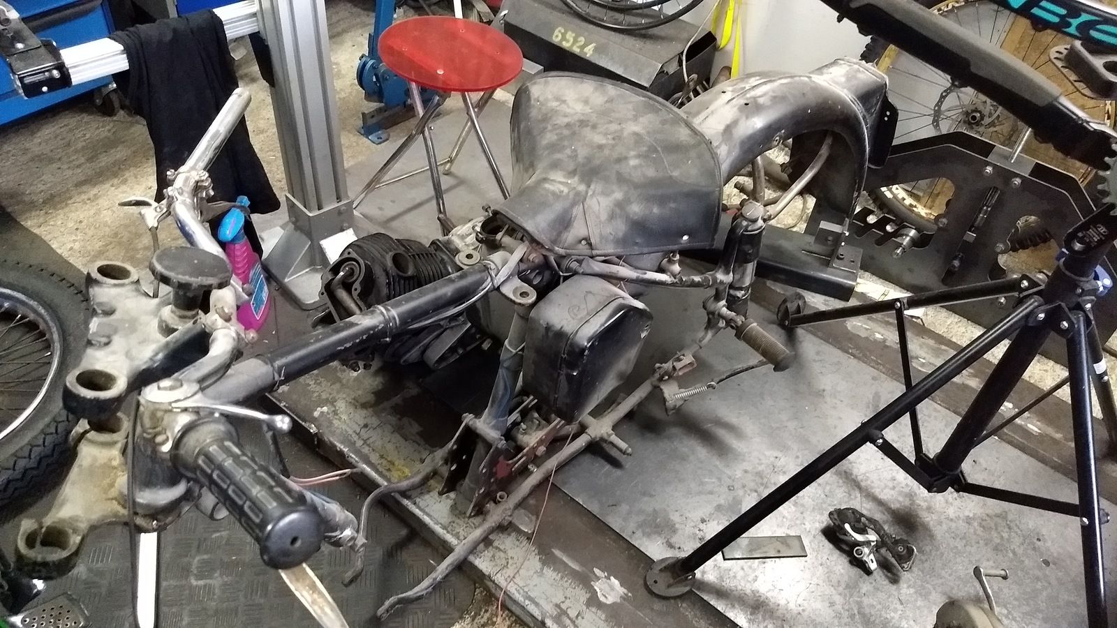

Annars har jag släpat hem en BSA ?

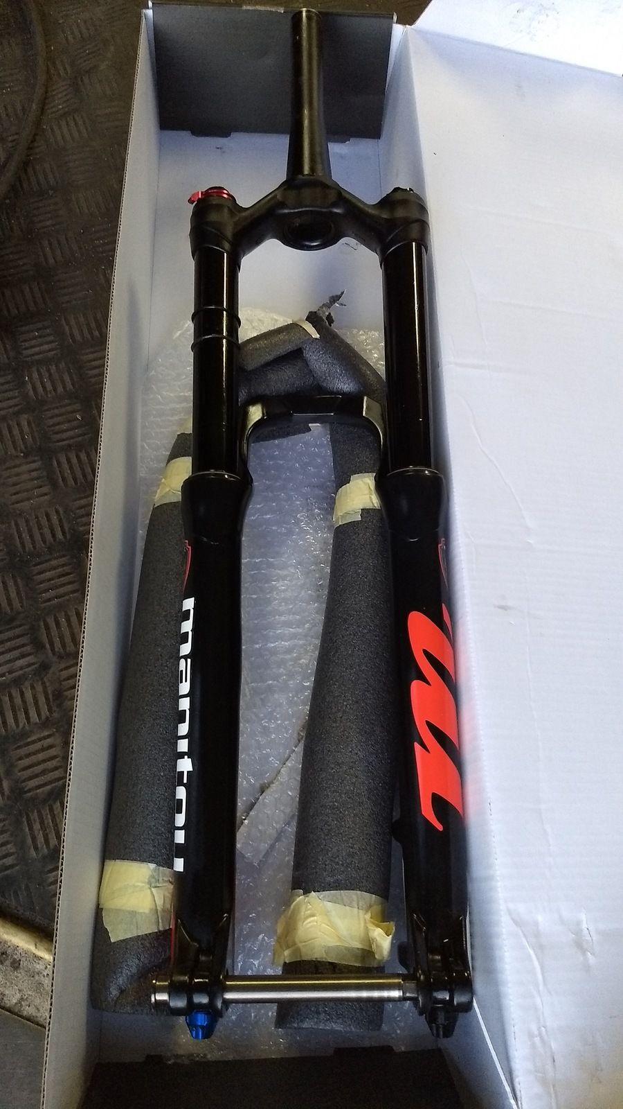

Å fått en gaffel gång racing bike Sweden till Marinon !

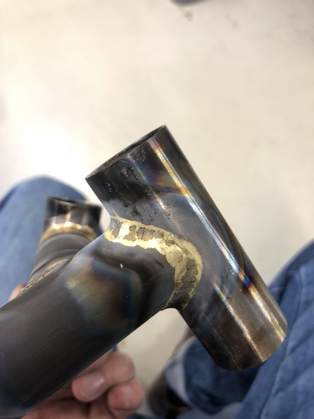

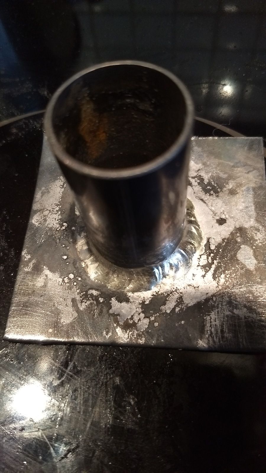

Jag testade med gasfluss idag. Tränade ett gäng skarvar. Snart så vågar jag ge mig på en ram. Fortfarande lite ojämn kant men jag tänkte såga upp en hög med rör och träna på till helgen.

Jäklar va stiligt får du in nåt på insidan med?

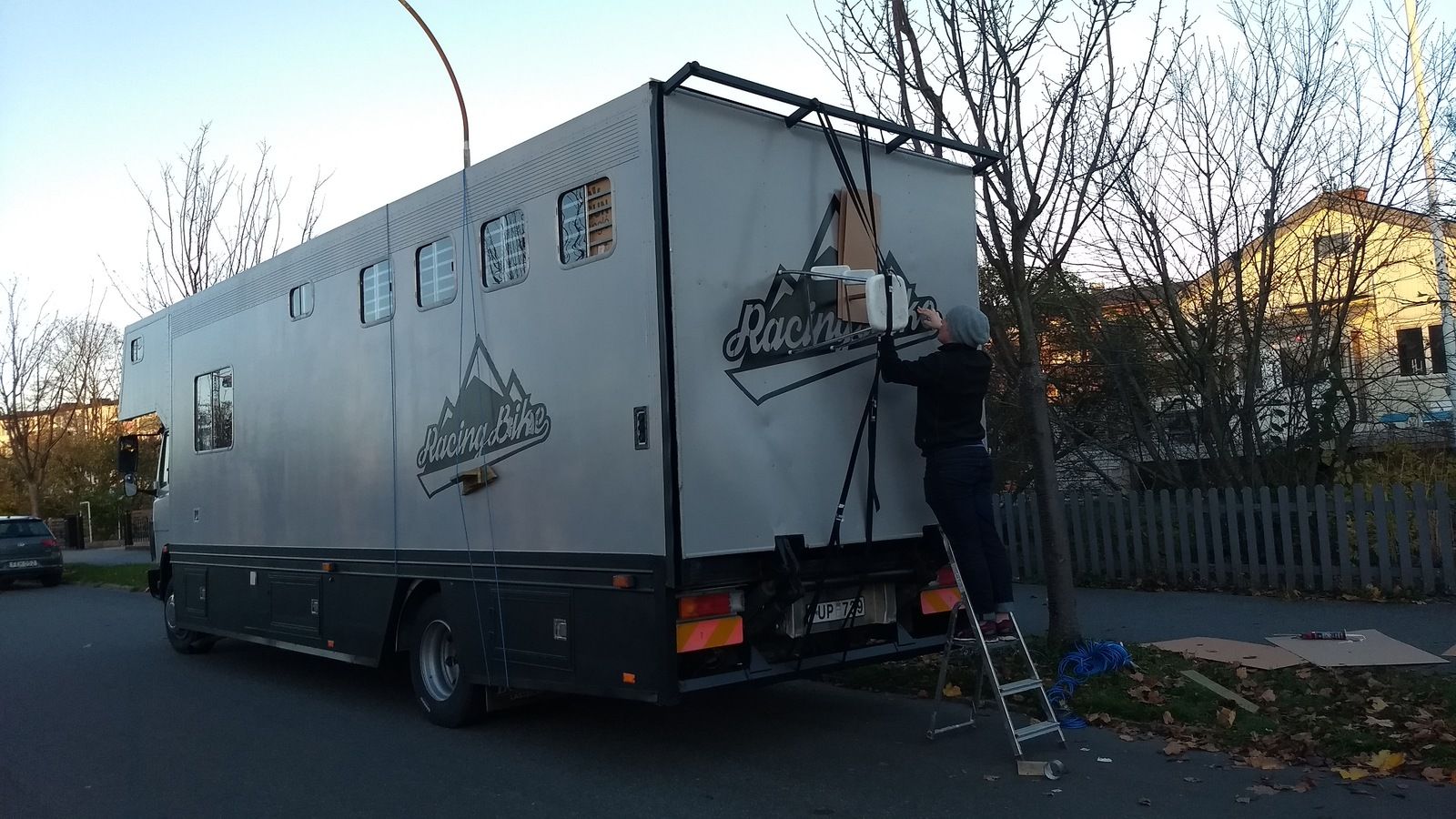

Själv har jag gjort skyltar åt Pär på racing bike Sweden till hans nya lastbil å hjälp han sätta upp?
