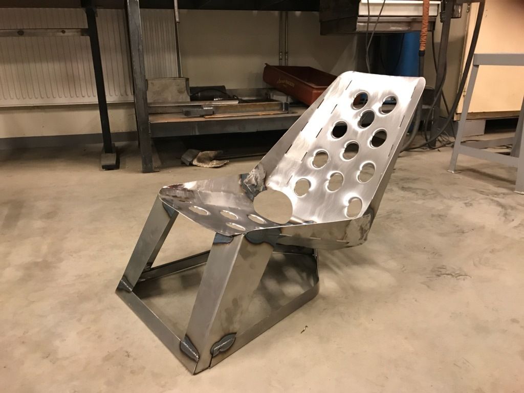

Jodå det går rätt bra men nu har jag hållit på å byggt en drinkstol? blev ju mycket lättare med rätt fluss fast jag kör på med tig på ramar tror jag

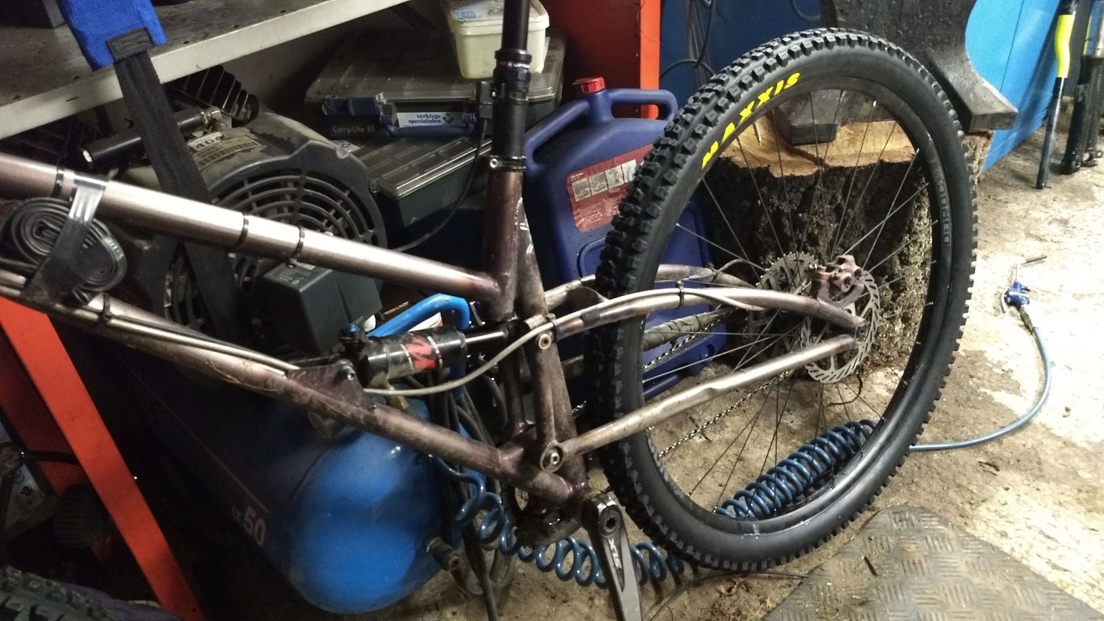

Nu har den gått 20 mil å med den lilla lustburken känns det bra om den håller för lite såna hop å dropp så är jag nöjd meningen var ju att det skulle vara en stigcykel :)
Å en slowmo i landningarna då :)

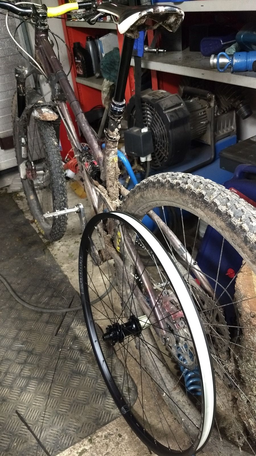

Fick ett smalare hjul av racing bike Sweden som ska tåla lite mera inte nåt huckade osv men lite hårdare tag 10 mm smalare hade 40 nu 30 men värt att testa för det andra var lite klent.

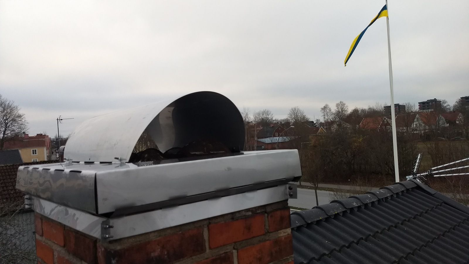

Annars så byggde jag en huv till skorstenen tröttnade efter tio år att vänta på att brorsan skulle fixa en?

Men är inte din häxa lite snäv på höjden? Eldar du mycket lr bara för myskänslan i typ öppnspis? Sotarna här i krokarna rekomenderar INTE häxor om man eldar dagligen iaf å om man nu vill ha iaf ska dom vara höga. Bara en tanke?

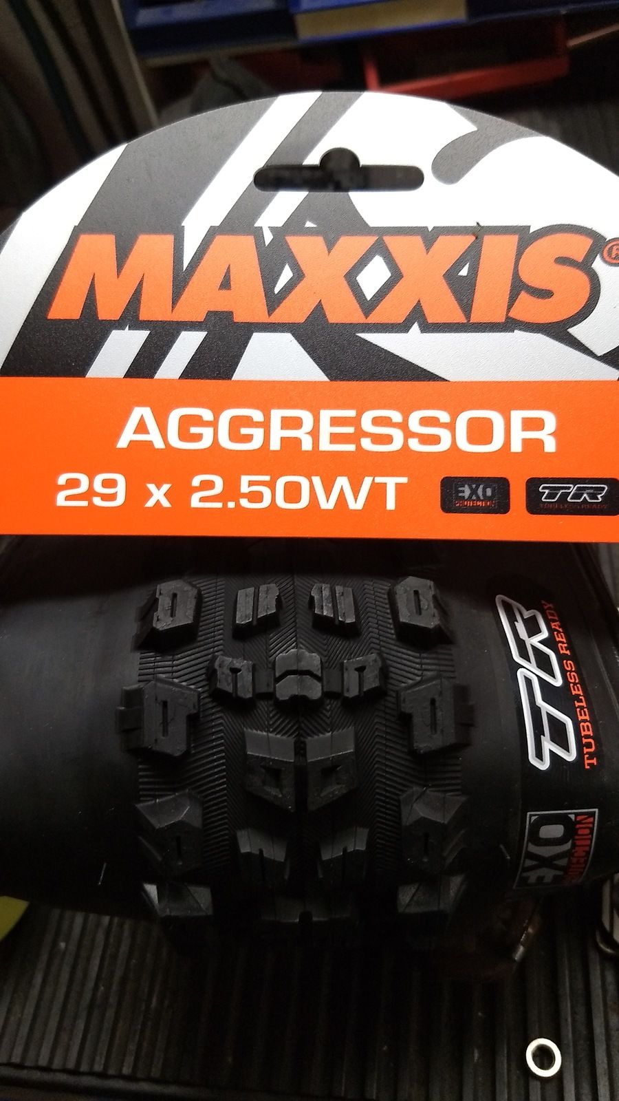

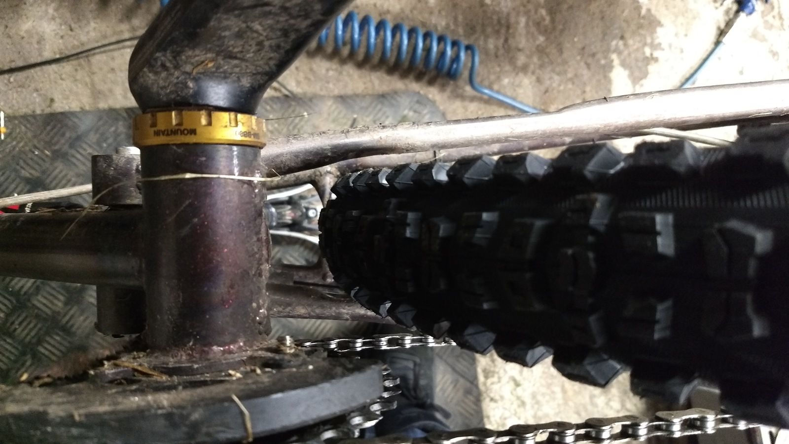

Idag fick jag hem maxxis agressor 29"*2,5 på 30 mm fälg å ändå mycket plats kvar?
Blir lite bättre grepp än student som suttit på..

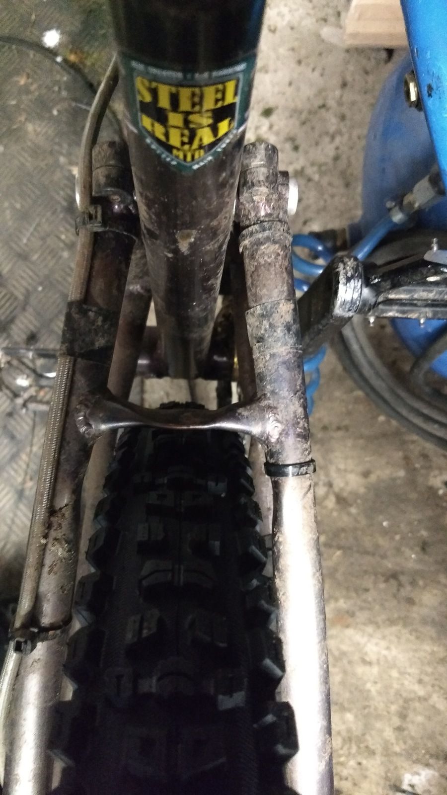

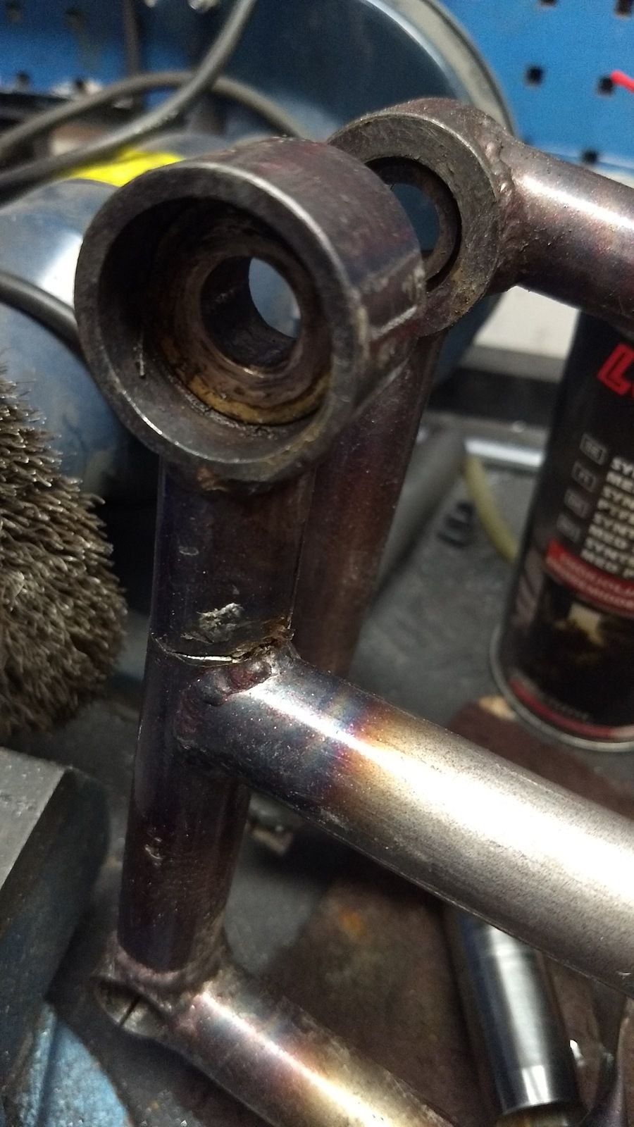

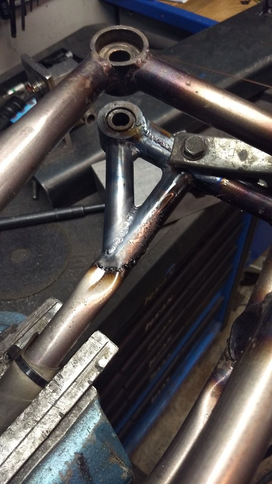

Här var ett sånt ställe som jag funderade på om jag skulle ha ett extra stag. Det skulle jag visst haft. Idag lossnade pivotskruven lite så det glappande å rörde sig där = vreds av så nu ut å svetsa....
EST
Ramjig ,garage å skit
Sådär å garanti är det absolut inte på en första ram man gjort men 30 mil har den gått nu. Jag är som sagt nöjd att den funkar överhuvudtaget. Å man lär sig det var nåt sånt jag hade tänkt från början men skippade

Denna skulle vara en stighoj å inte över byggd då blir det svårare min dh verkar hålla.
Å för egen del så verkar ju de flesta ramar dö som jag har den sista gick på 30 papp å höll 50 mil så jag är nöjd men 30 mil på ca 2 papp?
Men nu är den lagad svalna lacka lite å se ä se om det fortfarande passar?

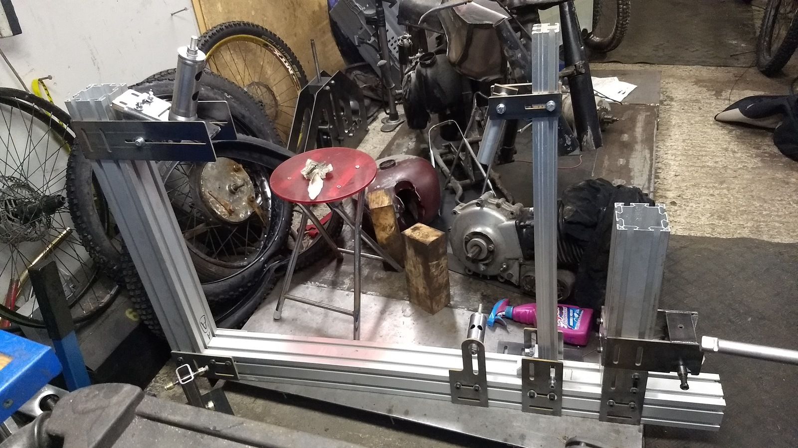

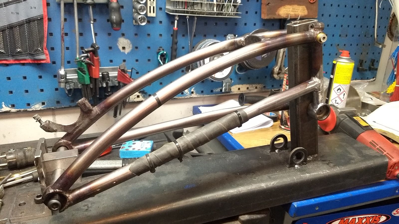

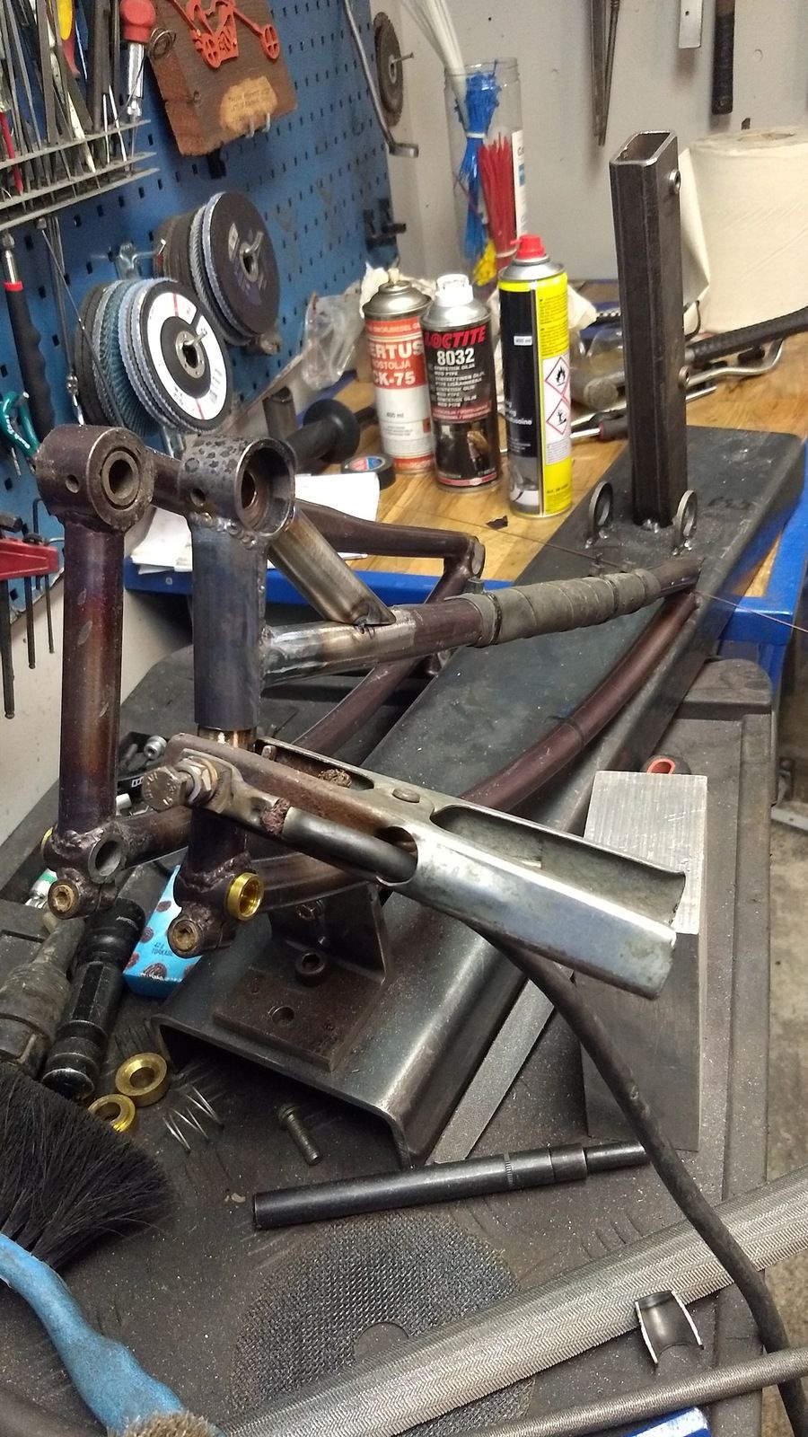

Började på en ny ramnog den förra var svår att linjera
Bakaxel är ca 2 mm off efter svetsning å riktning med ögonmått ska bara fila lite så blir det nog bra.
