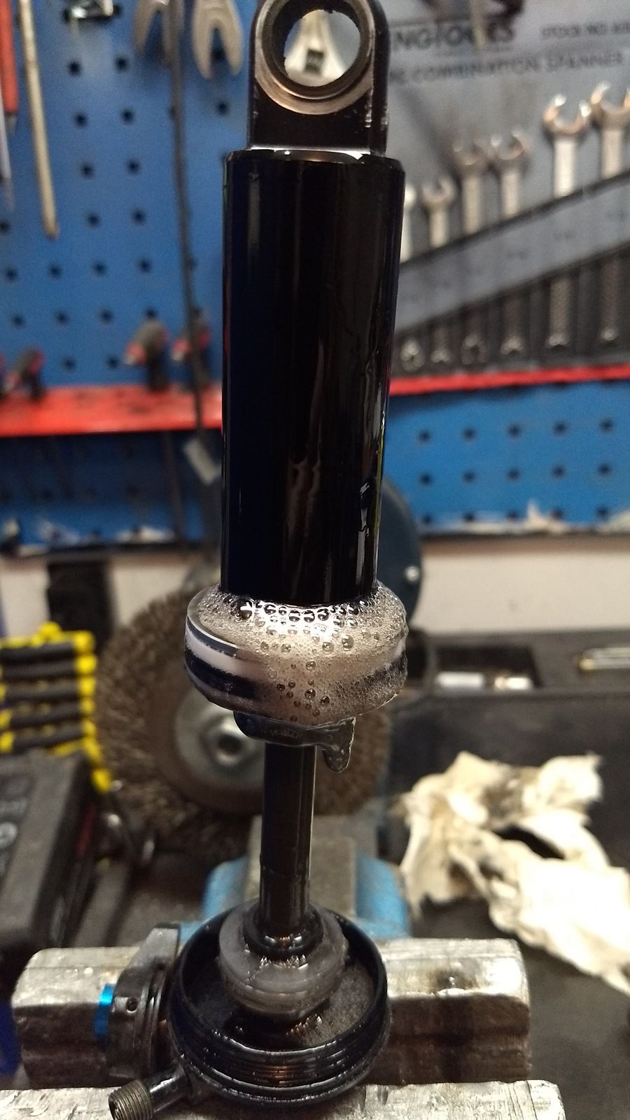

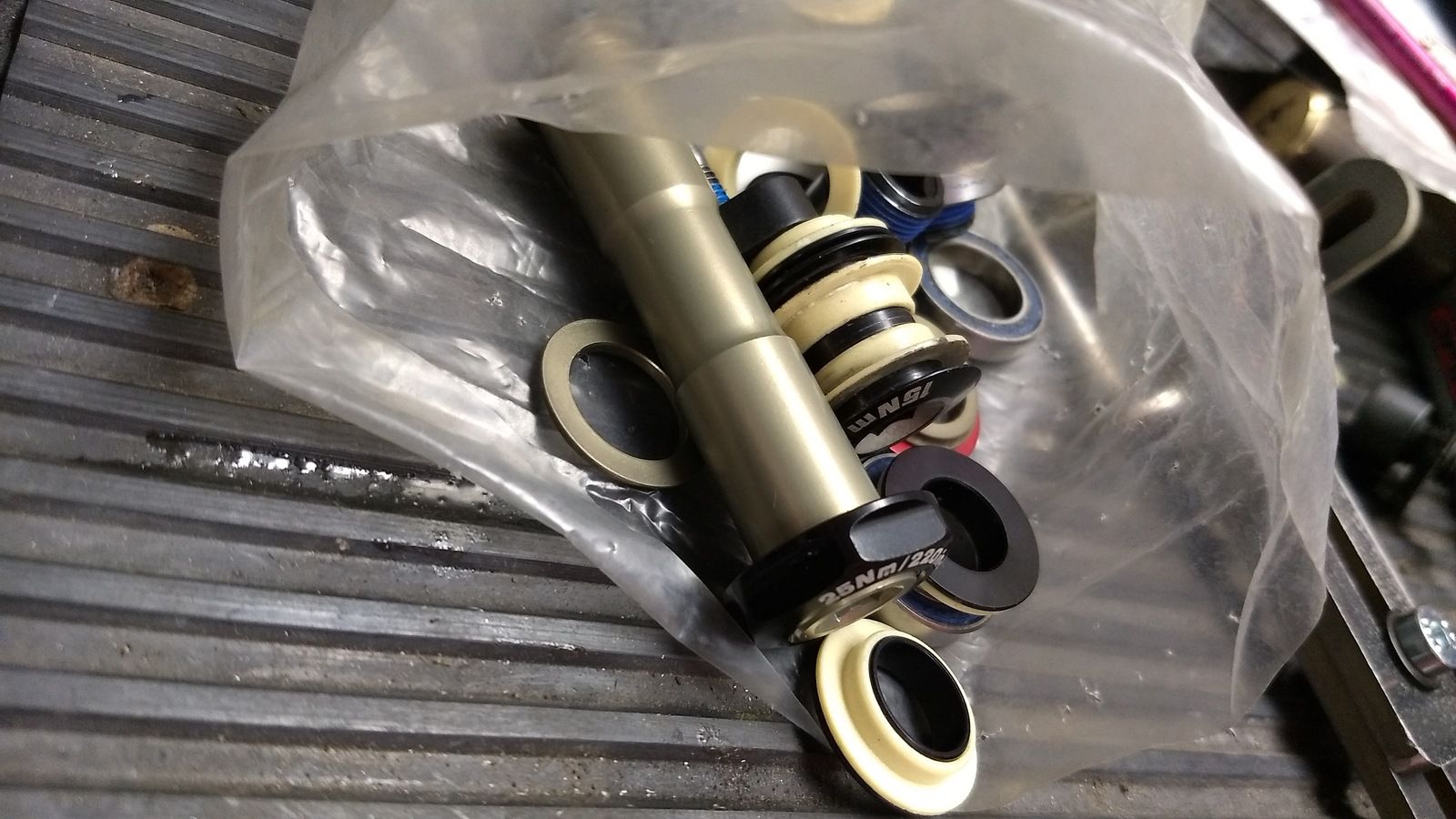

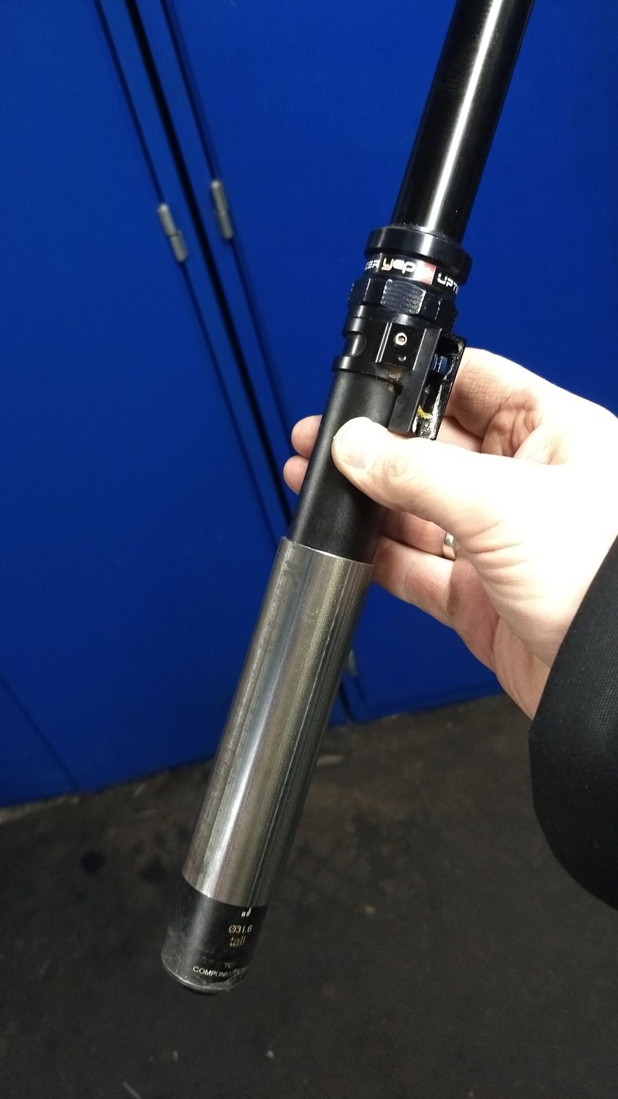

Tyckte den betedde sig skumt en trasig packning å ventilen till nitron paj så den får åka till racing bike Sweden.

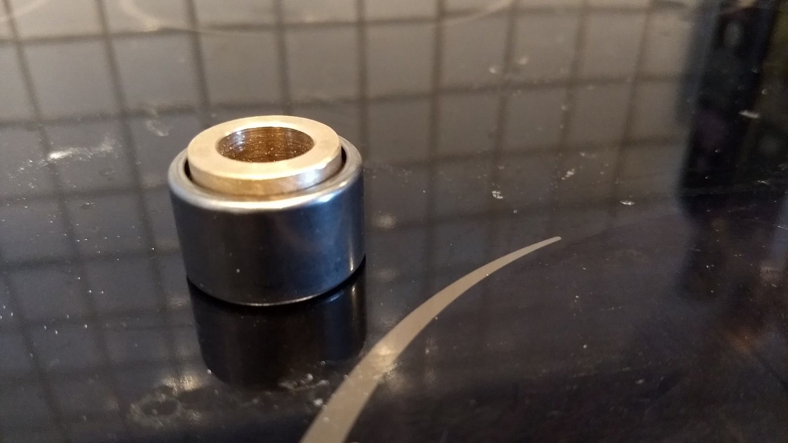

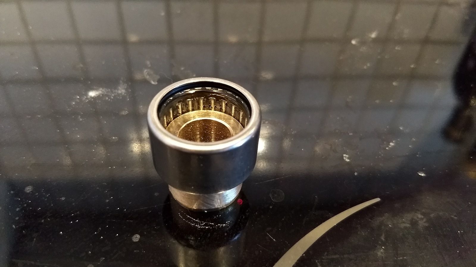

Tänkte testa sätta i lager i pivot leden å se om det funkar fint. Hittat tätade nållager?

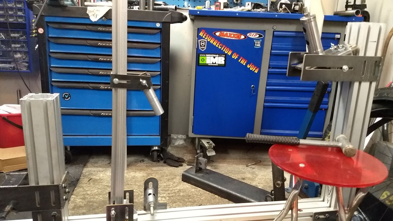

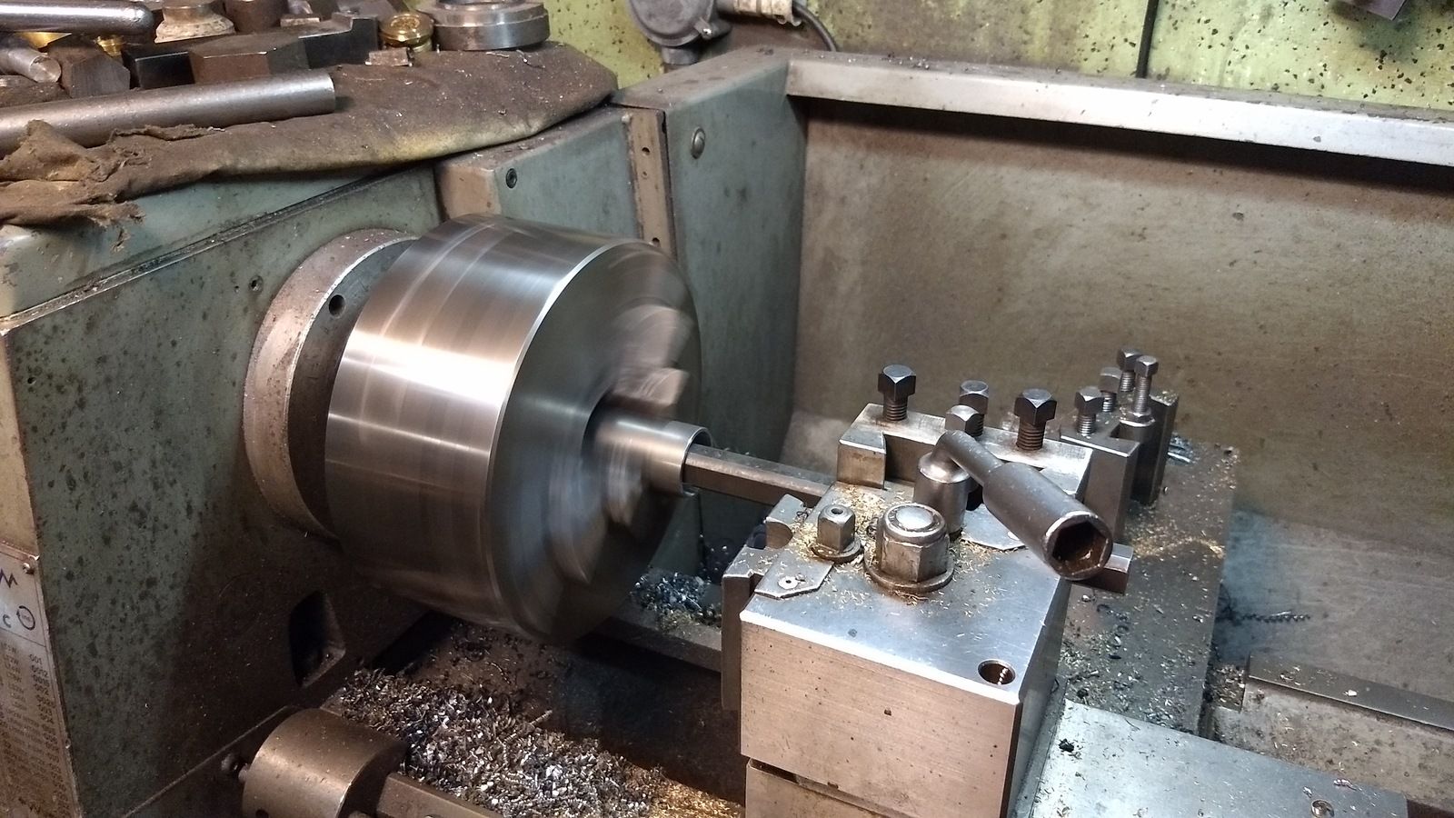

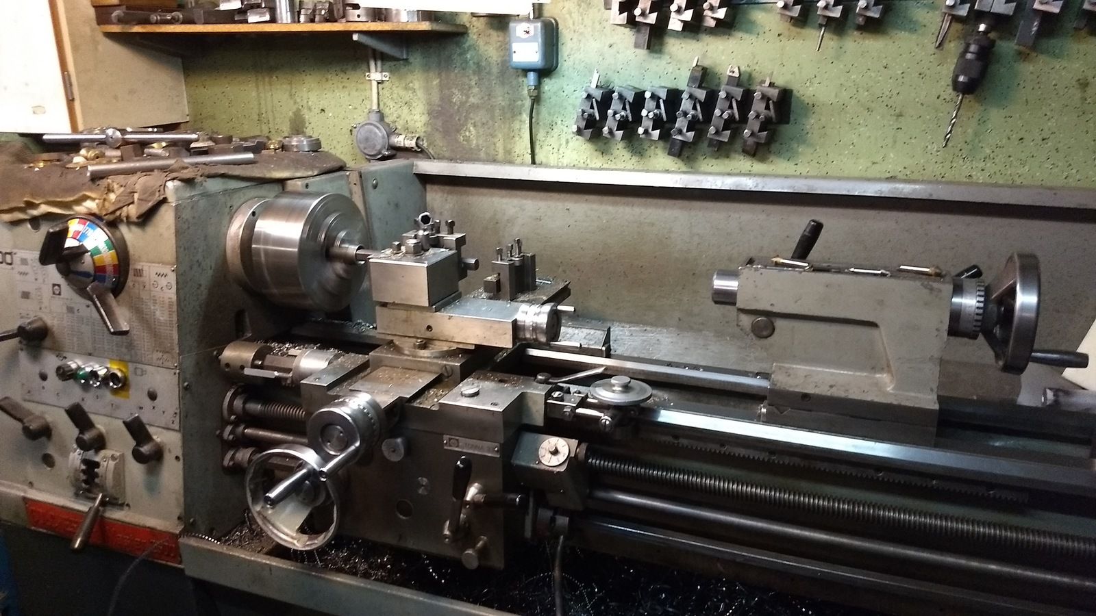

Oki då slutade lunch idag å ungarna hade hittat på eget slut så jag drog till polaren en 75 åring eller mera å lånade hans svarv?
Var lite problem med shatteringar pga långt utskick men jag fick ordning på det snabbt?

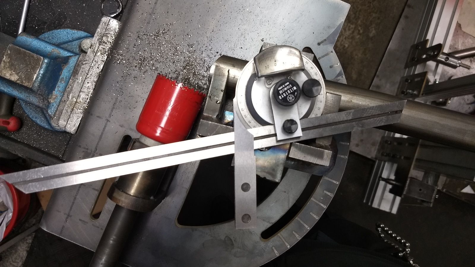

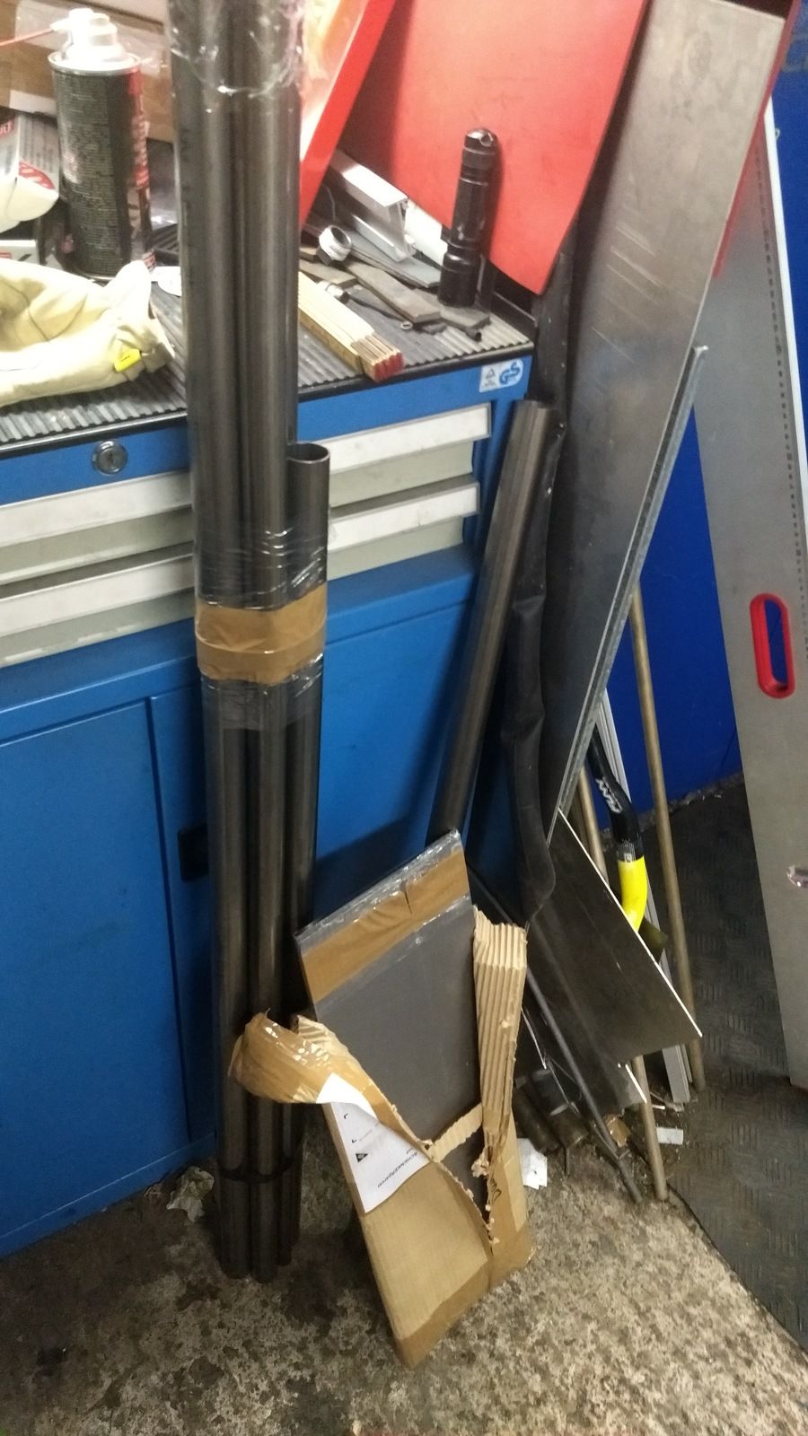

Ramjig ,garage å skit
Hehe nä jag ska åka skidor.

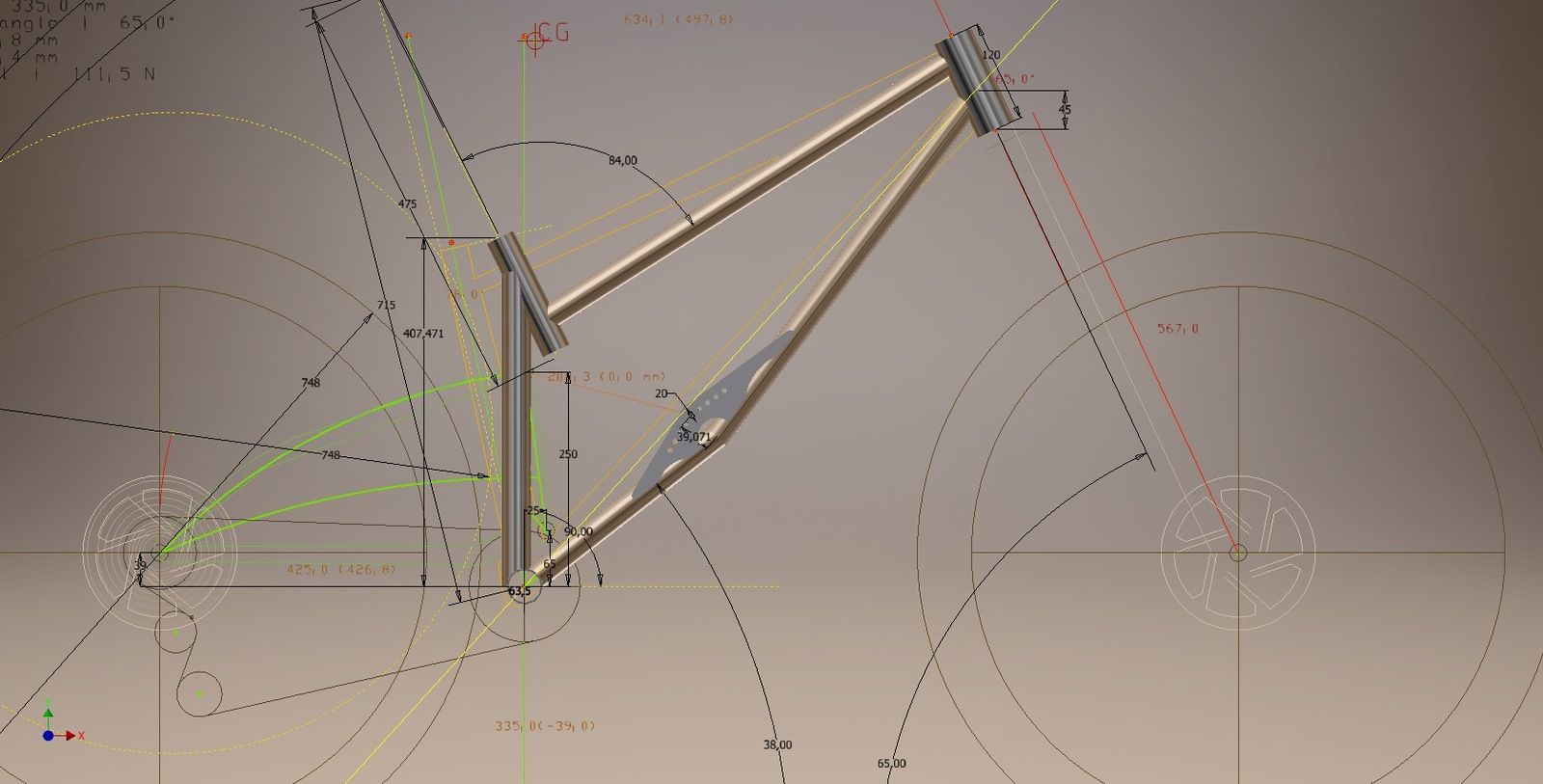

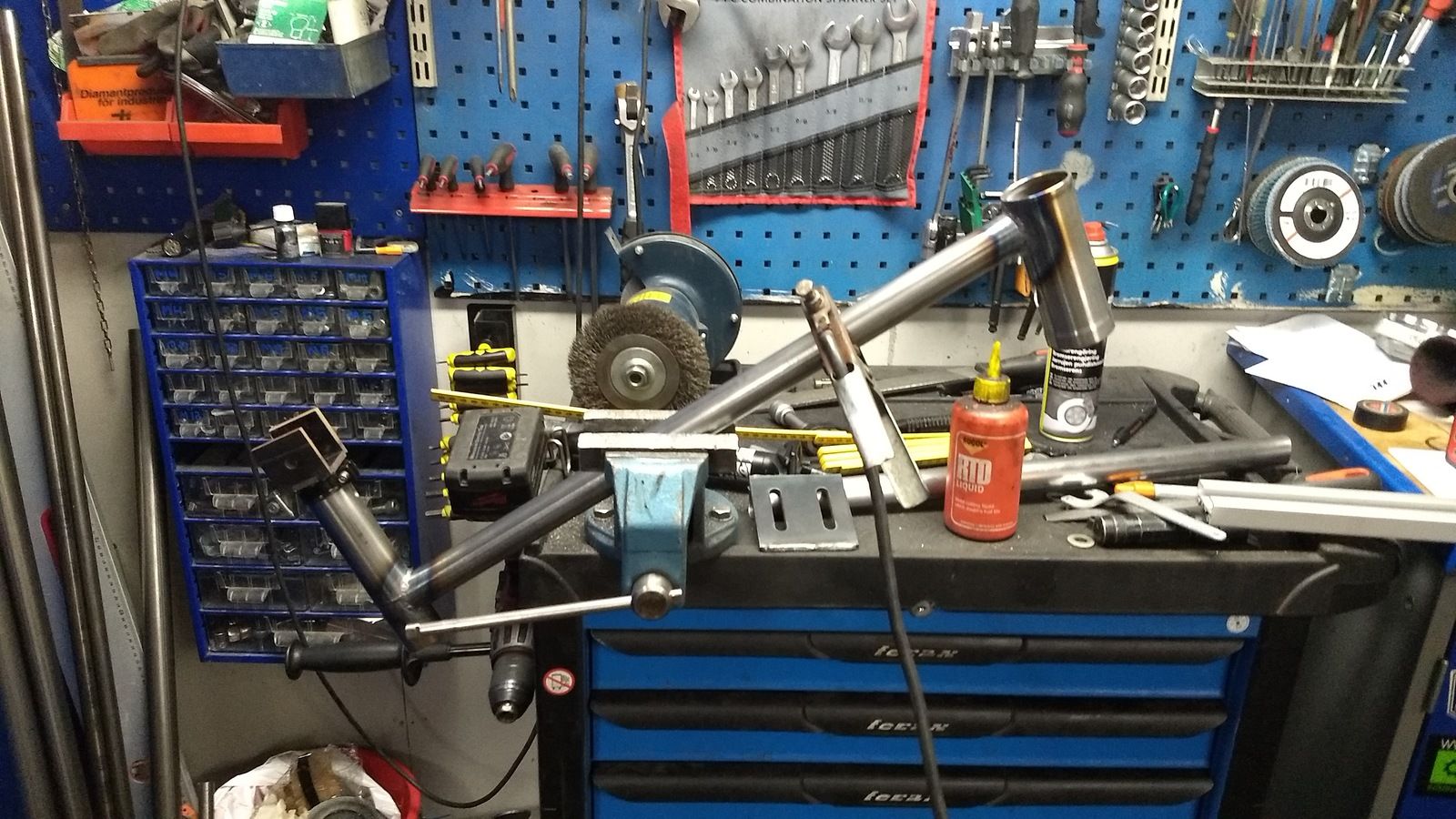

Vet inte vad jag ska bygga beror lite hur trög jag är på att fatta Linkage...

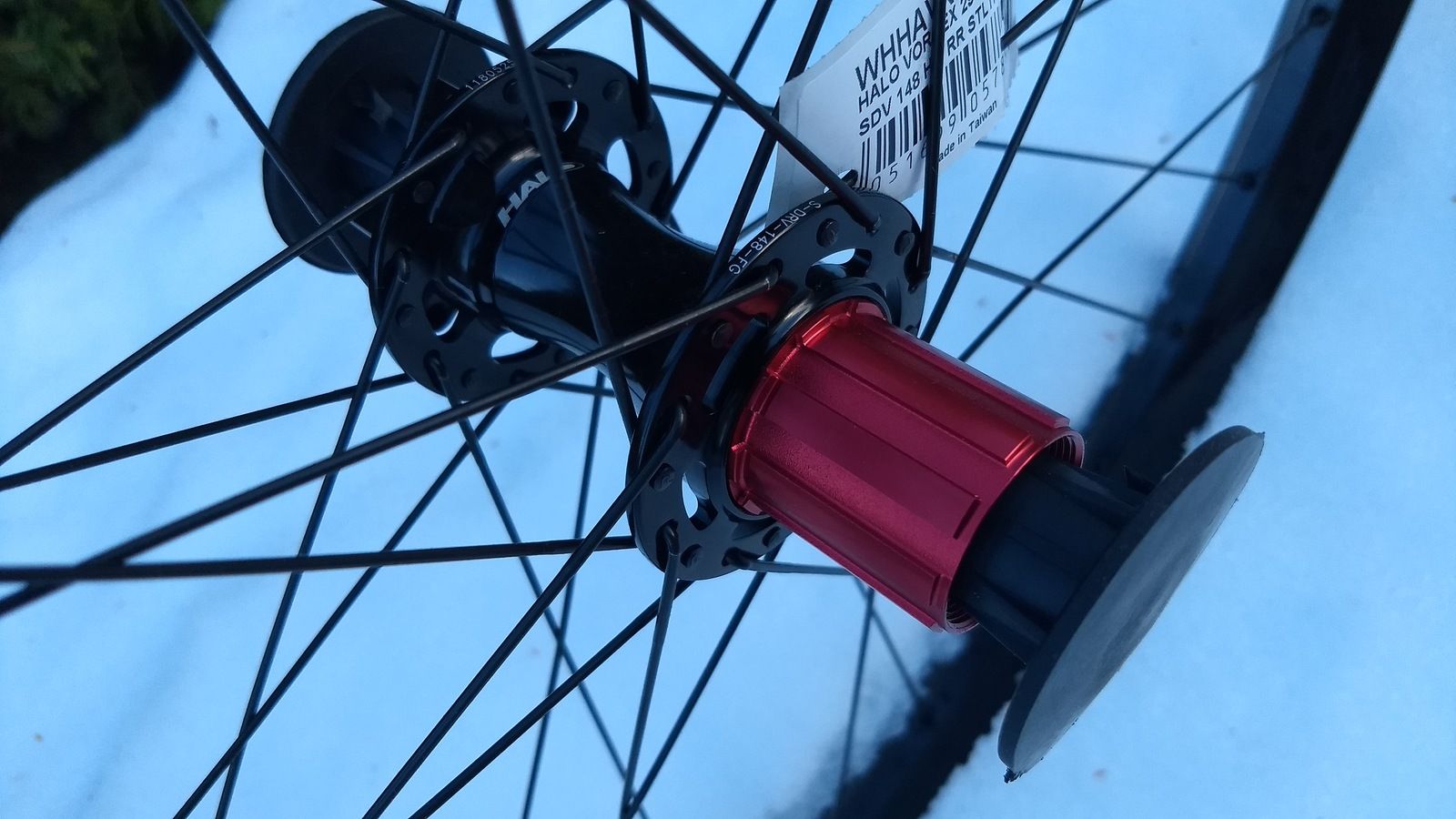

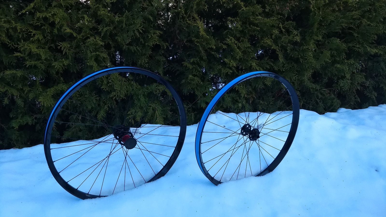

Nya hjul Halo de ska väl hålla!
Dessa har bredare mellan ekrarna så man utnyttjar att det är boost?
Å låter som arga bin med sina 120 i pickup!
Sen har jag varit å rotat i polarens lådor på cykelaffären å fått med mig lite gamla axlar mm?

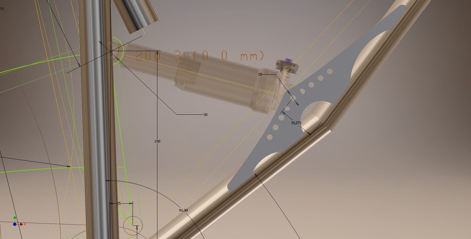

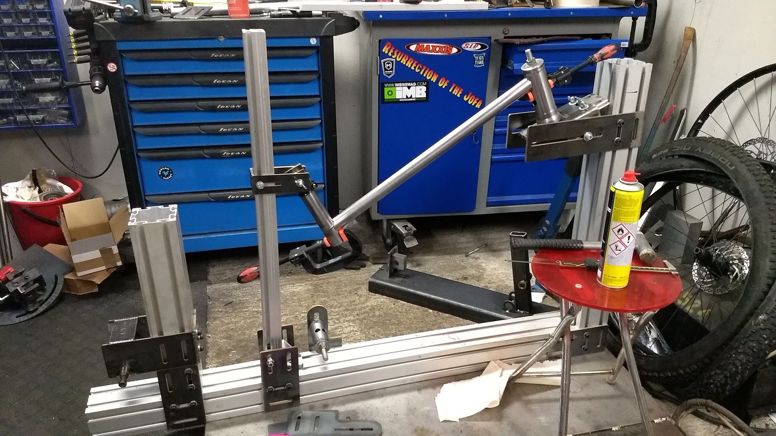

Är detta version 2.0 av din stighoj eller är det något helt nytt?
Tror att det ska bli en stighoj lik den jag har bara att jag kommer ha lite mera koll på vad jag pysslar med är nog tanken.
Men vad är grejen med det brutna diagonalröret?
Jo den blir mera progressiv då. Sen vet jag inte om det håller?
Kolla in http://www.portus-cycles.de/der-flotte-karl-unsere-maschine-fuers-grobe/ som har ett alternativ för att bygga lite mer utrymme i framtriangeln. Annars är mitt tips att maximera höjden på baksvingen för att skapa så långt avstånd som möjligt för att kunna luta dämparen "neråt"...

Klarar det är ju inte singel pivot bara även länkage driven ju. Tänkte först se hur man får till en sp innan man börjar med länkage driven skulle vilja ha så enkelt som möjligt.
Mmm har ju 67,5 nu tror jag å en jäveln går ju bara över styret?

@est kan du inte kapa ur en oval ur downtuben och klä/lägga i plåt för att kompensera urkapningen och välja att ha kolvsidan på dämparen i den sidan?

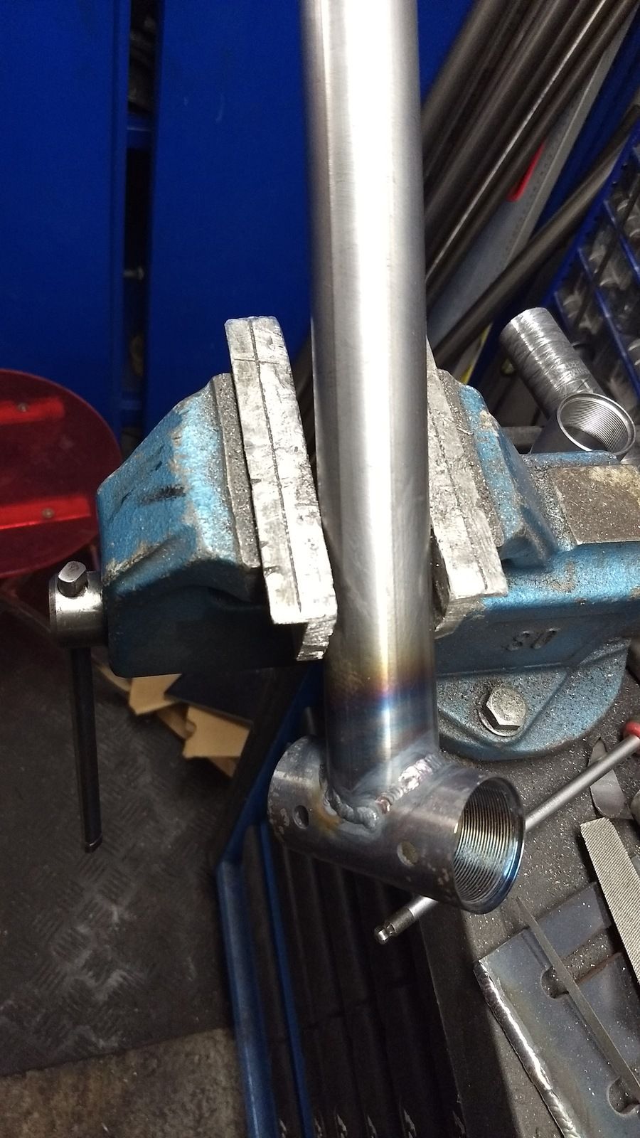

Äsch, mycket snack, lite svetsande känner ju jag! Skämt å sido är det ruggigt spännande att du är igång och bygger igen!

Antar att du kollat så framhjulet inte tar i diagonalröret men kontrollfreaket i mig måste fråga iaf :-)
Va blir det för länkage?

Nä inte kollat men det handlar om ca 40 mm så det ska nog gå bra?
Det ska en vanlig single pivot är tanken bara för att se skillnaden mot när man kollar i Linkage lite mot att bara bygga nåt.

Fick en modell på mclenod idag så man kan kolla om det kommer att passa de är snabba å snälla frågade igår :)
EST
Japp stämmer bra det?
Märkte dock att jag fått hållaren för styrhuvudet 2 grader snett så det måste jag undersöka var innan jag fortsätter. Tror jag vet var det är isåfall är det lätt att fixa.
