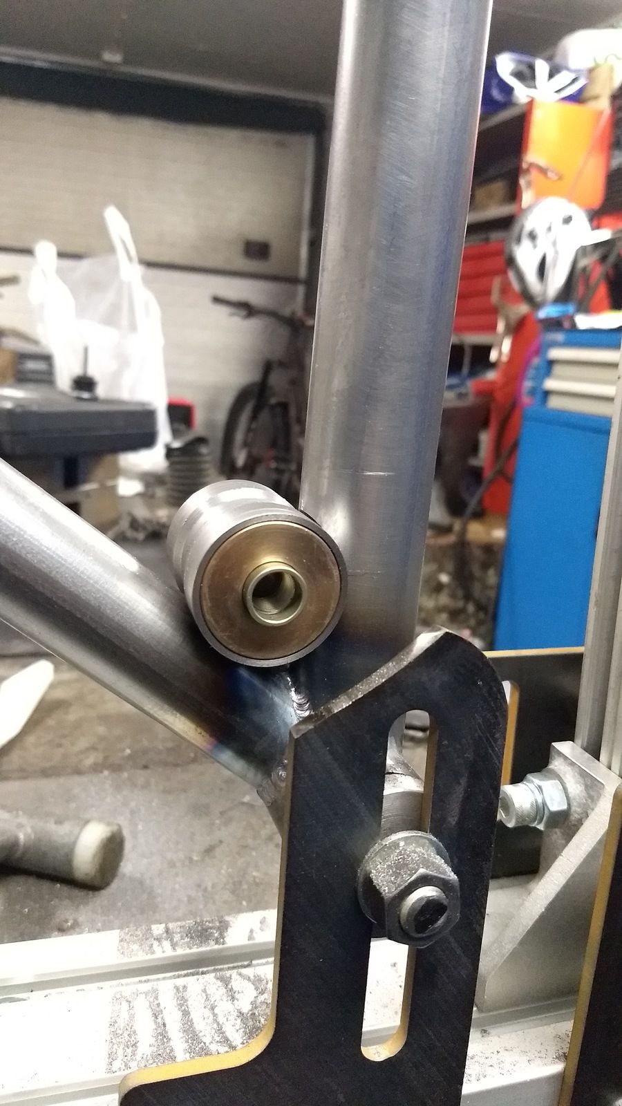

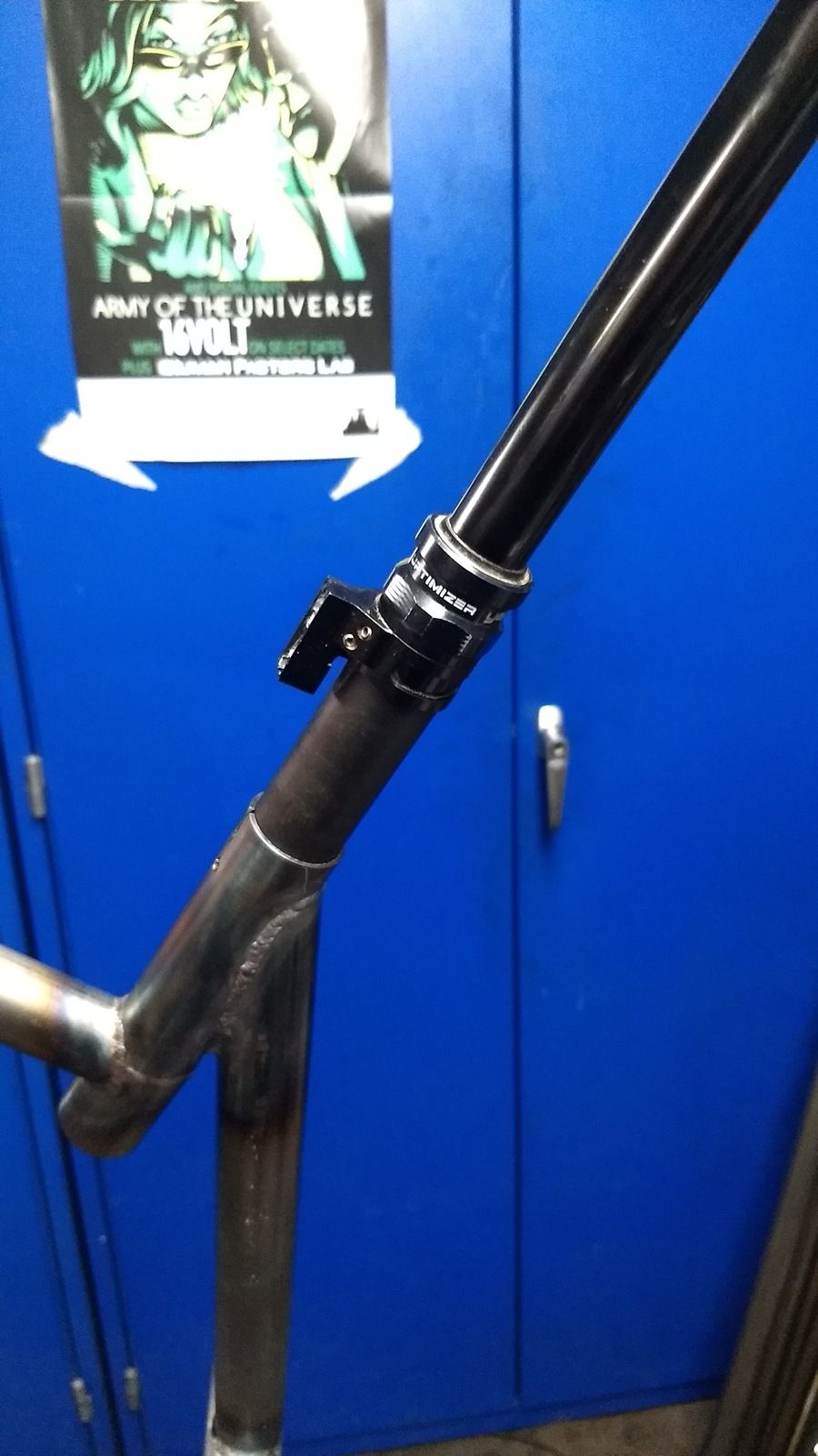

Lånade en brosch.

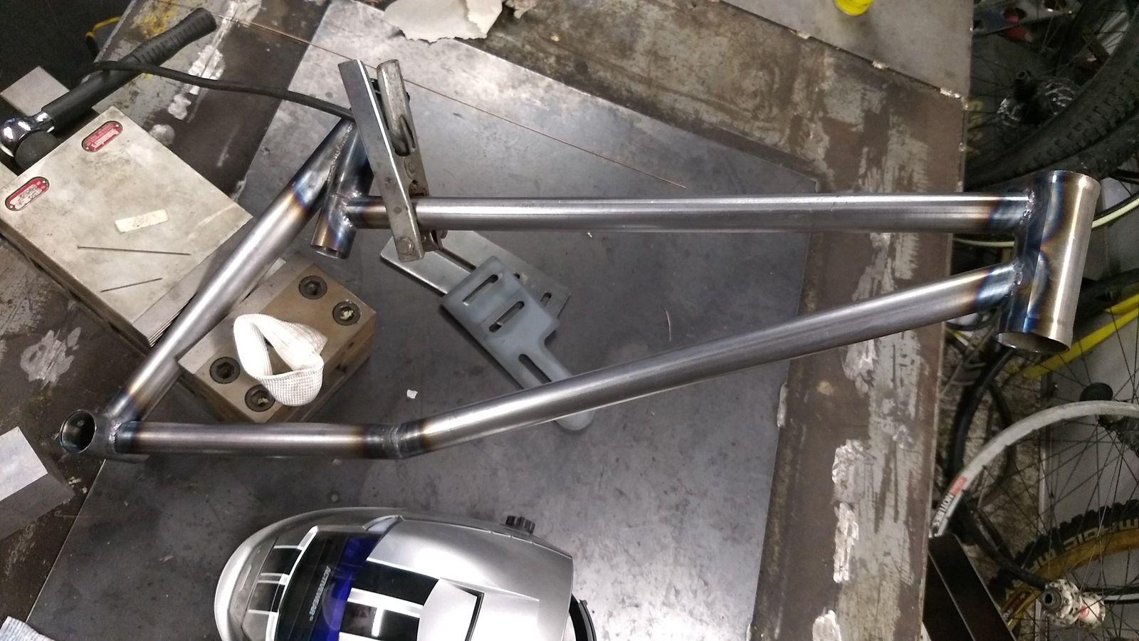

Så nu passar droppern fint

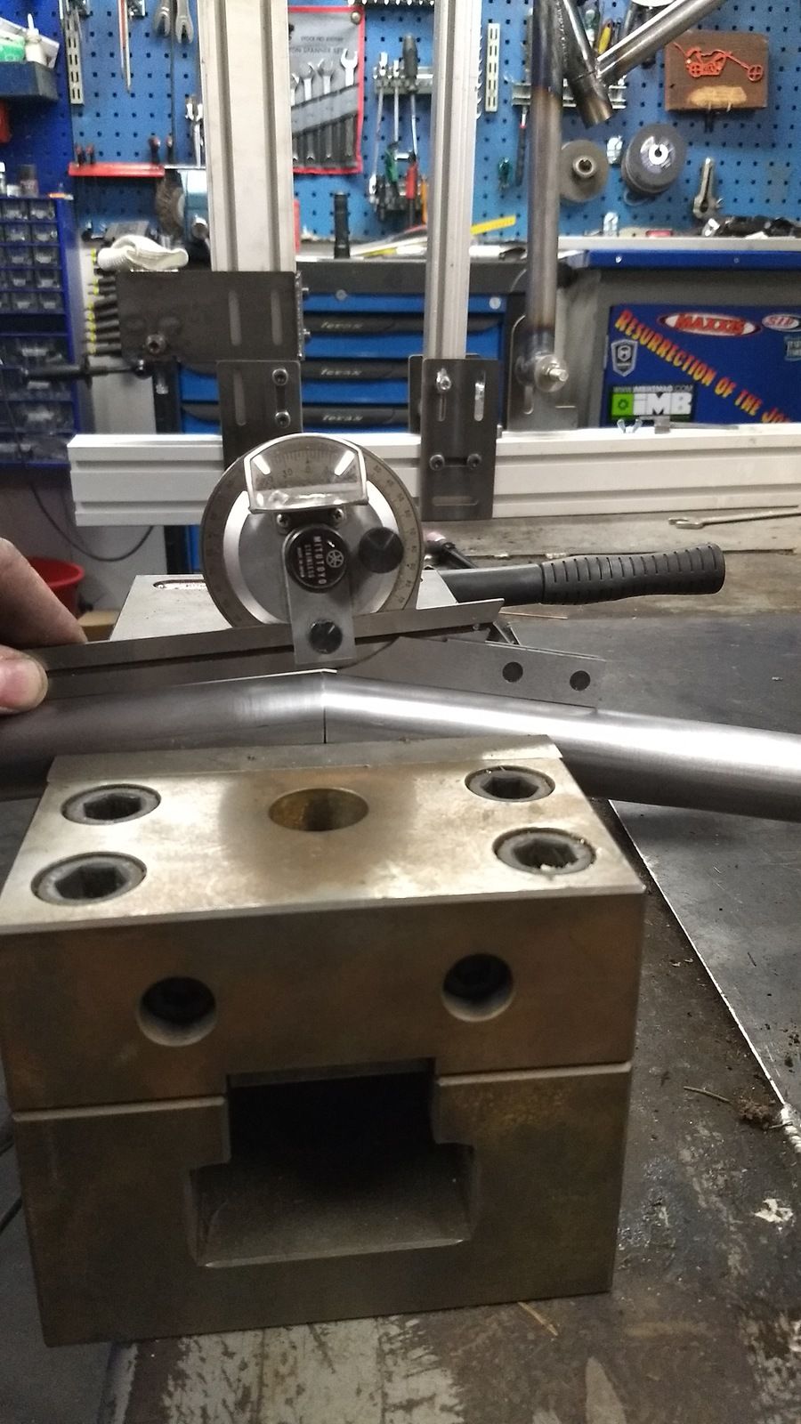

Sen linjerade jag sista röret blev okej notchat hoppas det duger

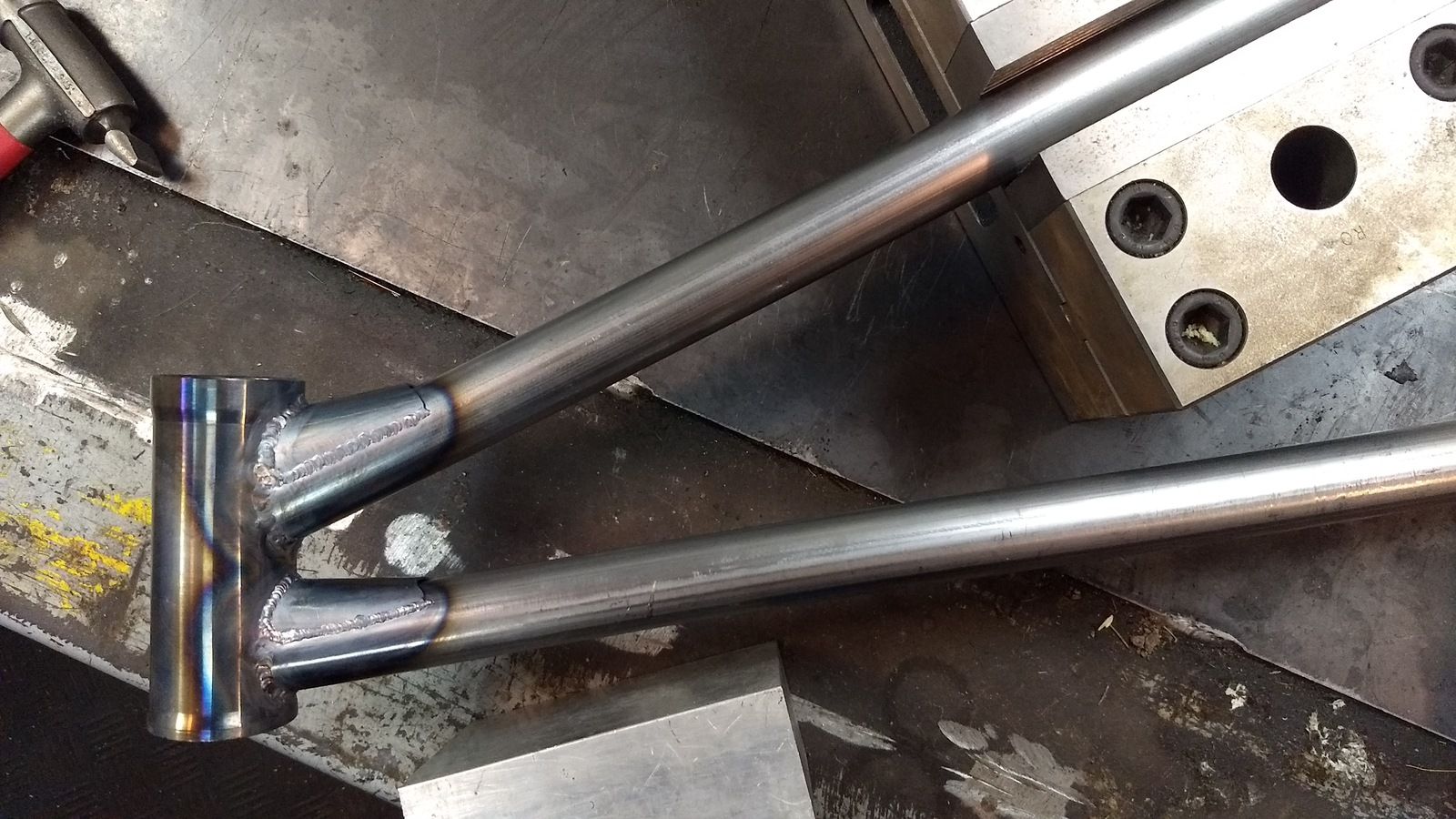

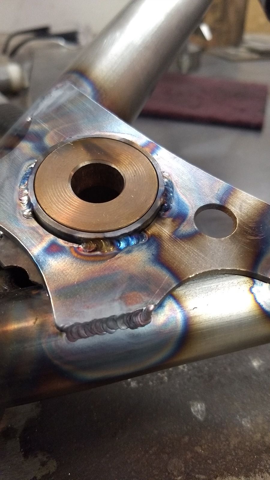

Jag tror det blir starkt nog med förstärkningsplåtarna och dämparen som håller ihop det. I övrigt tycker jag att gnällspiken på SIR kan svetsa några egna drömsvetsar och sedan olla, istället för att klaga på dina. Håller det är det tillräckligt bra och det håller ju.

Hehe ja den där gubben är skum en!
Han blir alltid jätteglad om man gillar nåt han visar å verkligen skriver det. Å denna diskussion hade jag ju redan med han om förra ramen fast i en grupp för rambyggen å han fick så mycket skit av alla där. Helt klart en udda fågel.
Jag tänkte säger han nåt mera kan han dra år helvete?
Hur som så ser svetsarna bättre å bättre ut känns som att man lär sig hela tiden å ganska fort. Så det känns bra trots gubbar?

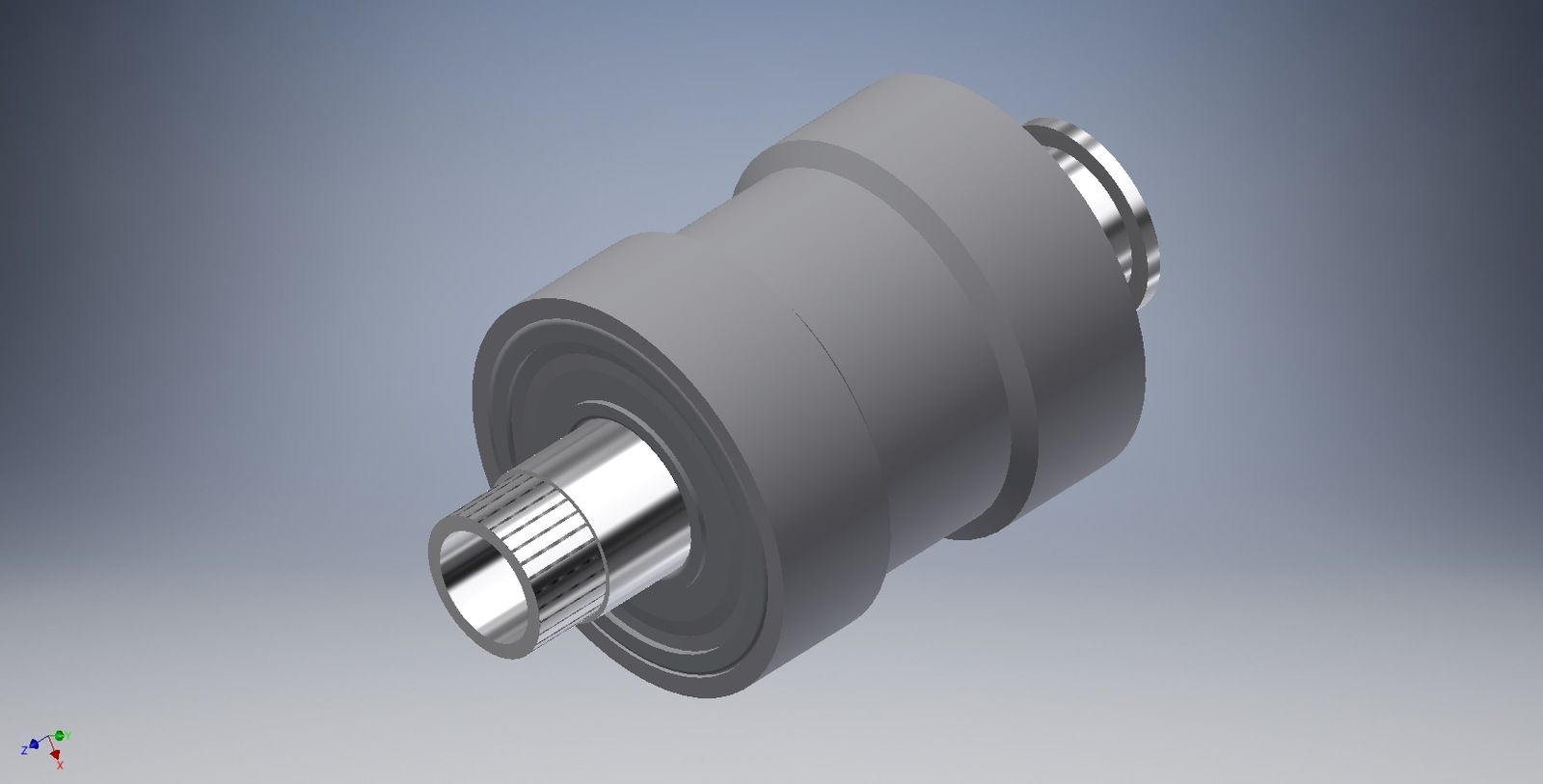

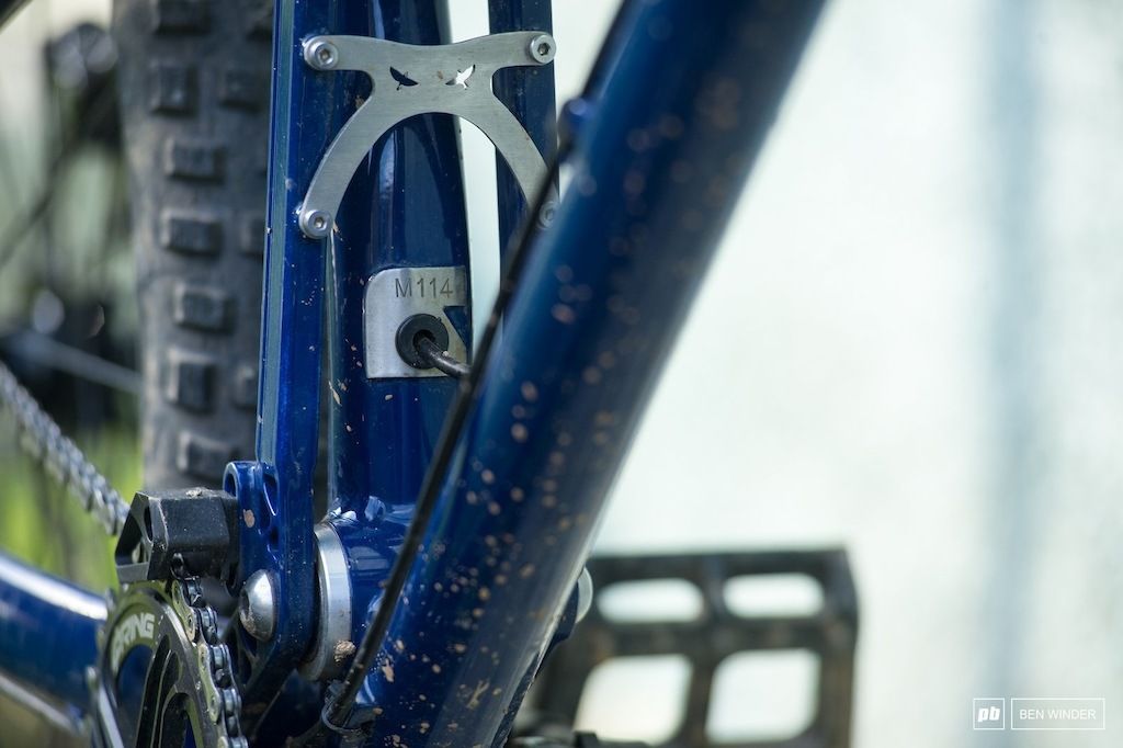

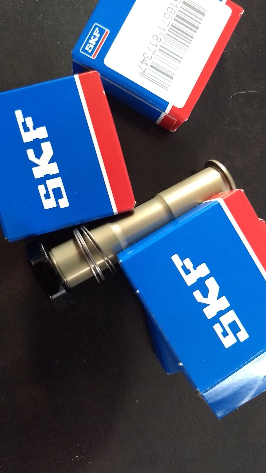

Ja nu funderas det på vad för lager mm som pivotpunkten ska bestå av?? . Typ Orange eller Starling eller har ni bra C så bomba med bilder å förslag :)
Ett förslag Starling
EST
Ramjig ,garage å skit

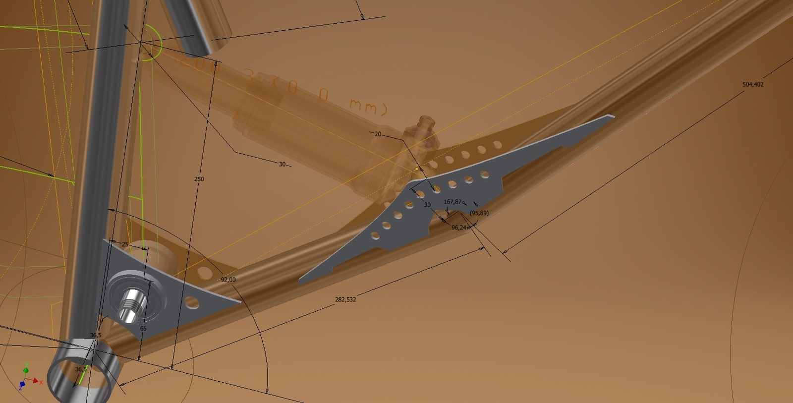

Just att svara en axel känns som en lätt uppgift däremot vad man ska ha för lösning på länkaget är lite mera att klura på?

Gör så att du på enklaste sätt kan täta lagret och byta det.
Oranges lösning har fungerat bra. Lagerna hålller en säsong. Med enkel täckplatta utanför lagret. Nu testar jag skf mtrx lager.
EST

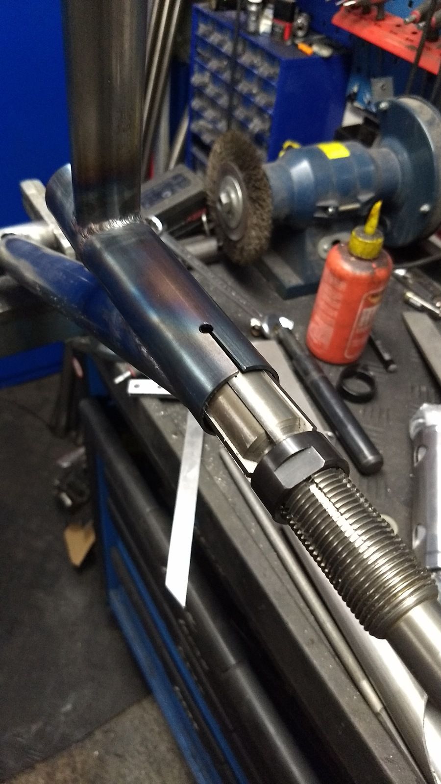

Fick en fin axel från nån Scott å så var jag i köppte lager & shimms. Nu måste jag bara svarva ett lagerhus?
EST

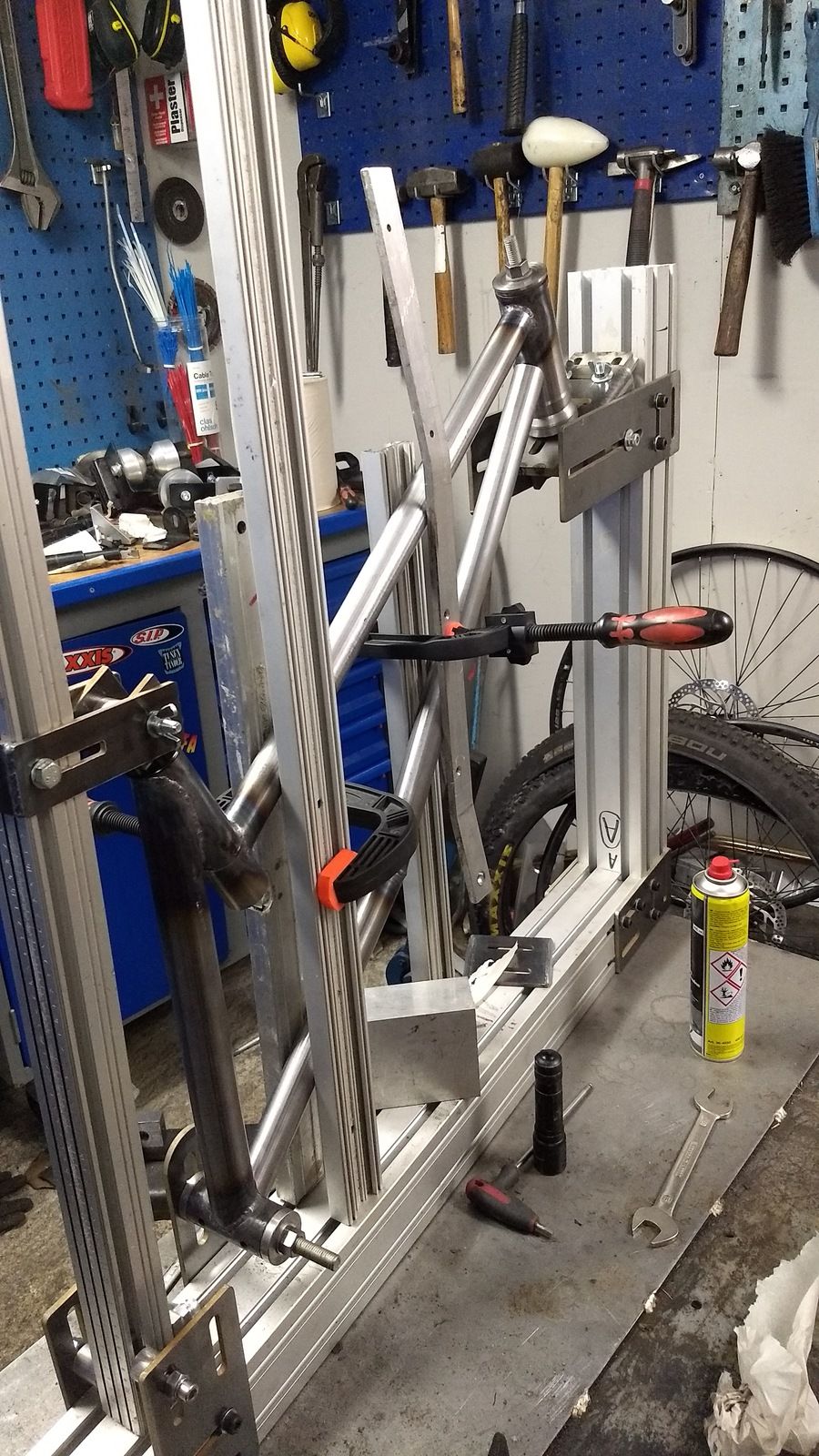

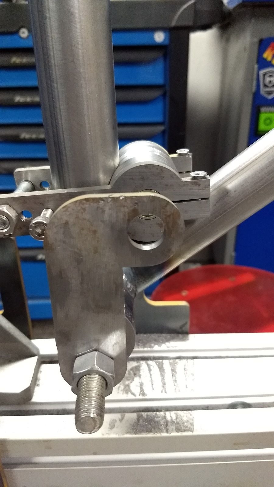

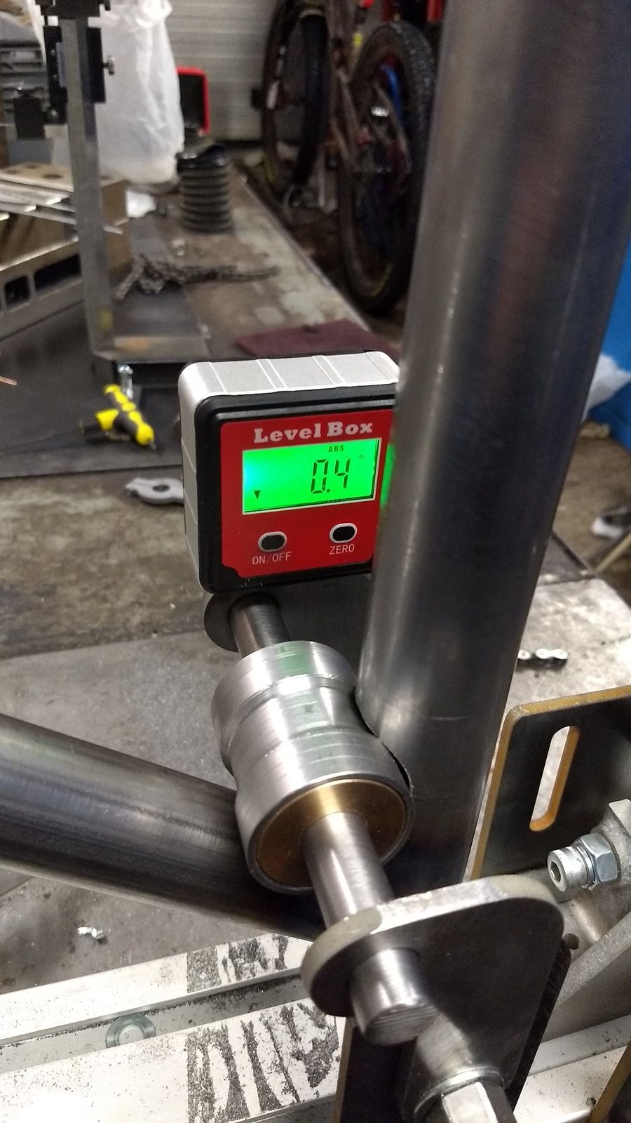

Justerade bakaxel fästet så nu är det inkom en tiondel tror jag. Skönt att utgå från nåt rakt sen kommer det inte att sluta riktigt så men ändå?

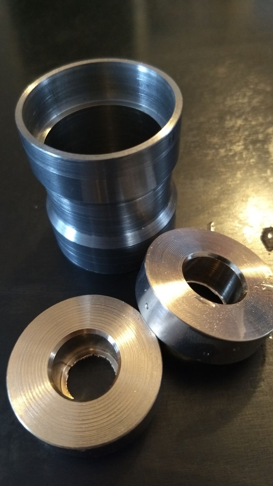

Fasen vad sugen jag blir på att bygga! Köpte du ett gäng vevlagerhylsor av marino?

Japp fixade av Marino har nog ingen över men de går ju att köpa i Europa med å det går ju åt lite mera :)

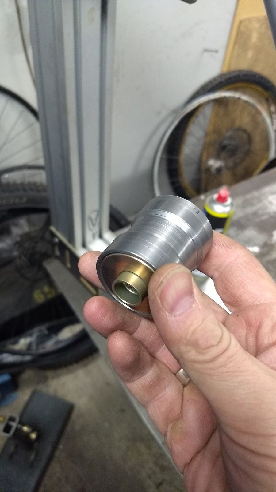

Svarade lagerhus på lunchen å några dummy lager i brons?

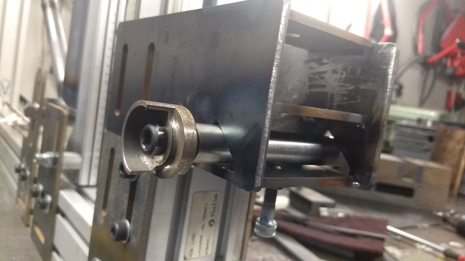

Ska skaffa en längre axel å stoppa i så man lättare kan mäta eller fixa nån fixtur vid svetsning jag får se...

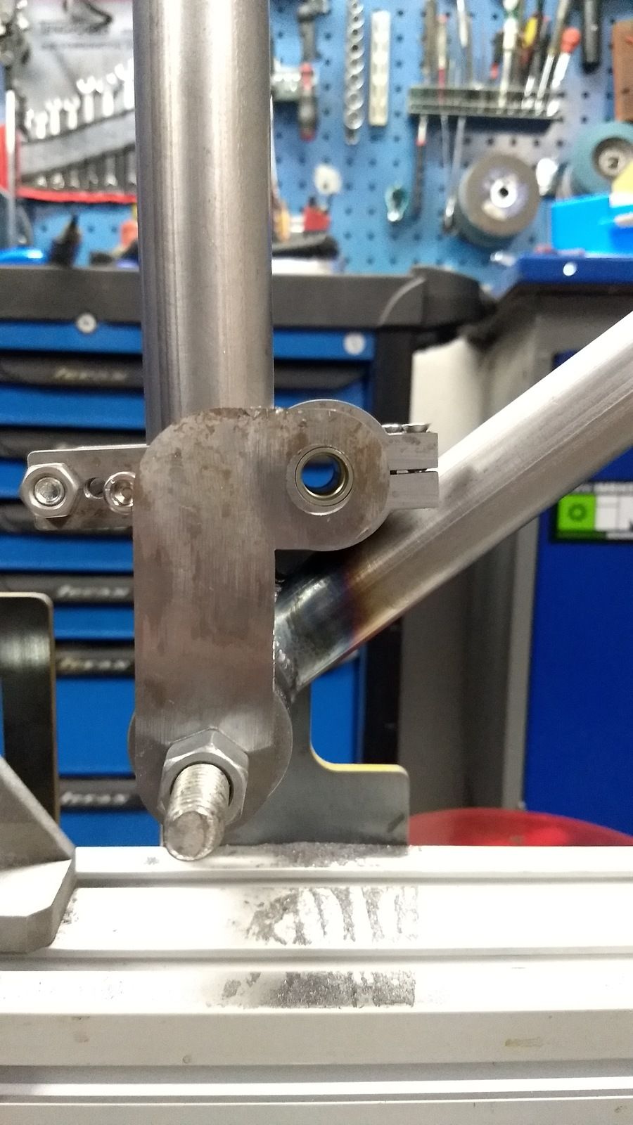

Snyggt det blir! Borde inte en enkel jigg riktad mit vevlagerhylsan kunna funka? Tänker två aluprofilersom centrerar på velager och som håller pivotpunkt på rätt ställe?

Hehe jo nåt sånt borde kunna funka?
Ja en samlad bygg å fix tråd. Ska se om jag hinner göra nåt imorgon tror jag får en axel imorgon åtminstone.

Platta med rätt offset borde funka ska bara skaffa en axel. Slipa ner en imorgon å sen fila i 30 minuter till...

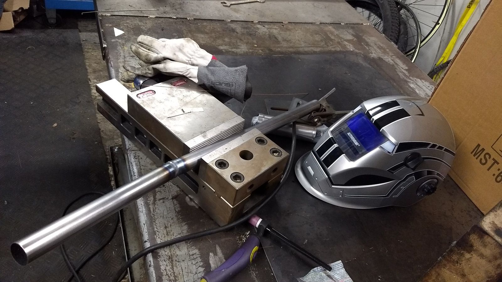

Vabbat vabbat å vabbat....sen smittade det mig med jag mår jag fortfarande skor men orkade inte sitta i soffan så jag gick ut å svetsade lite nu ska jag vila å kanske sen gå ut lite till.
