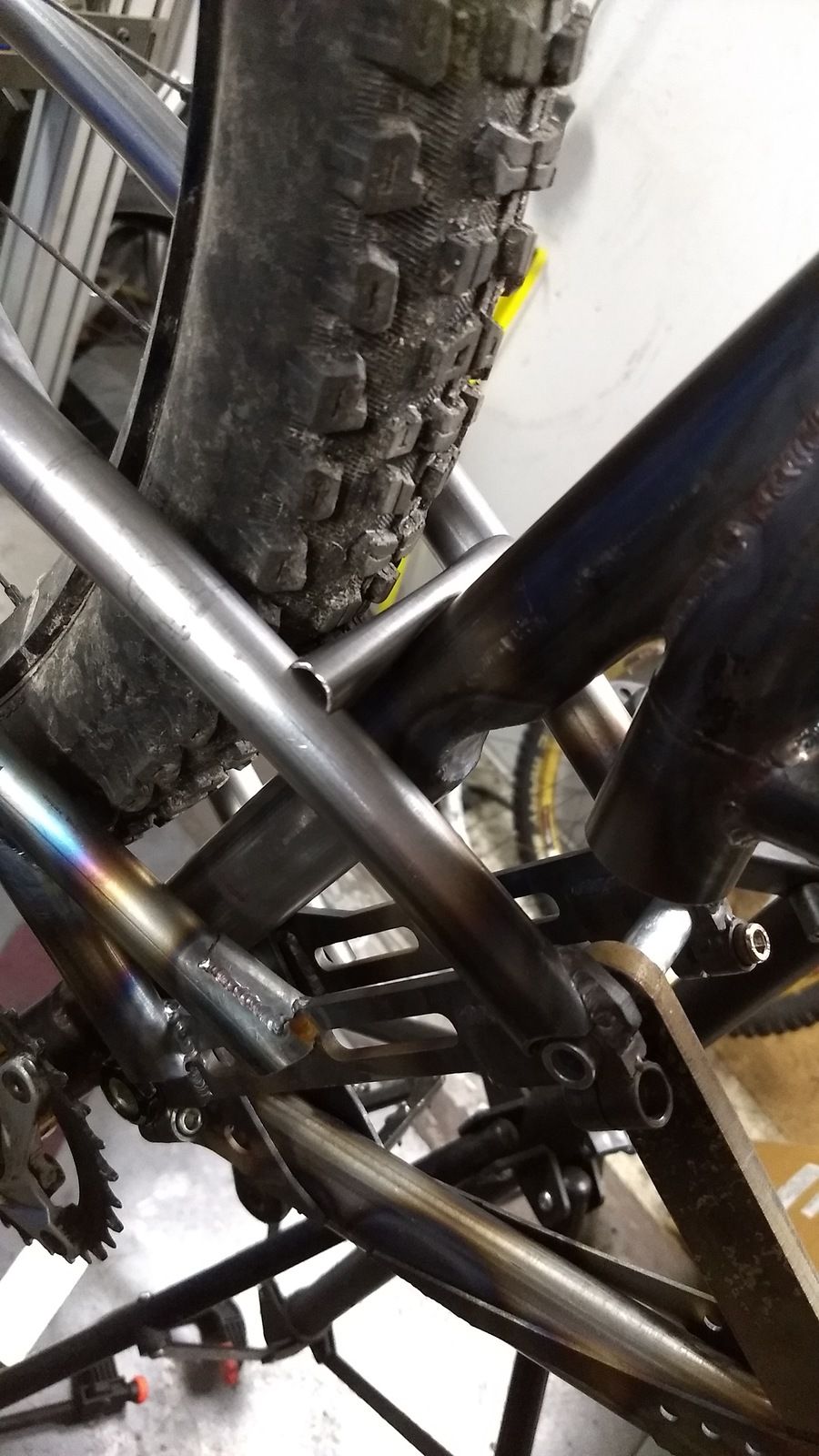

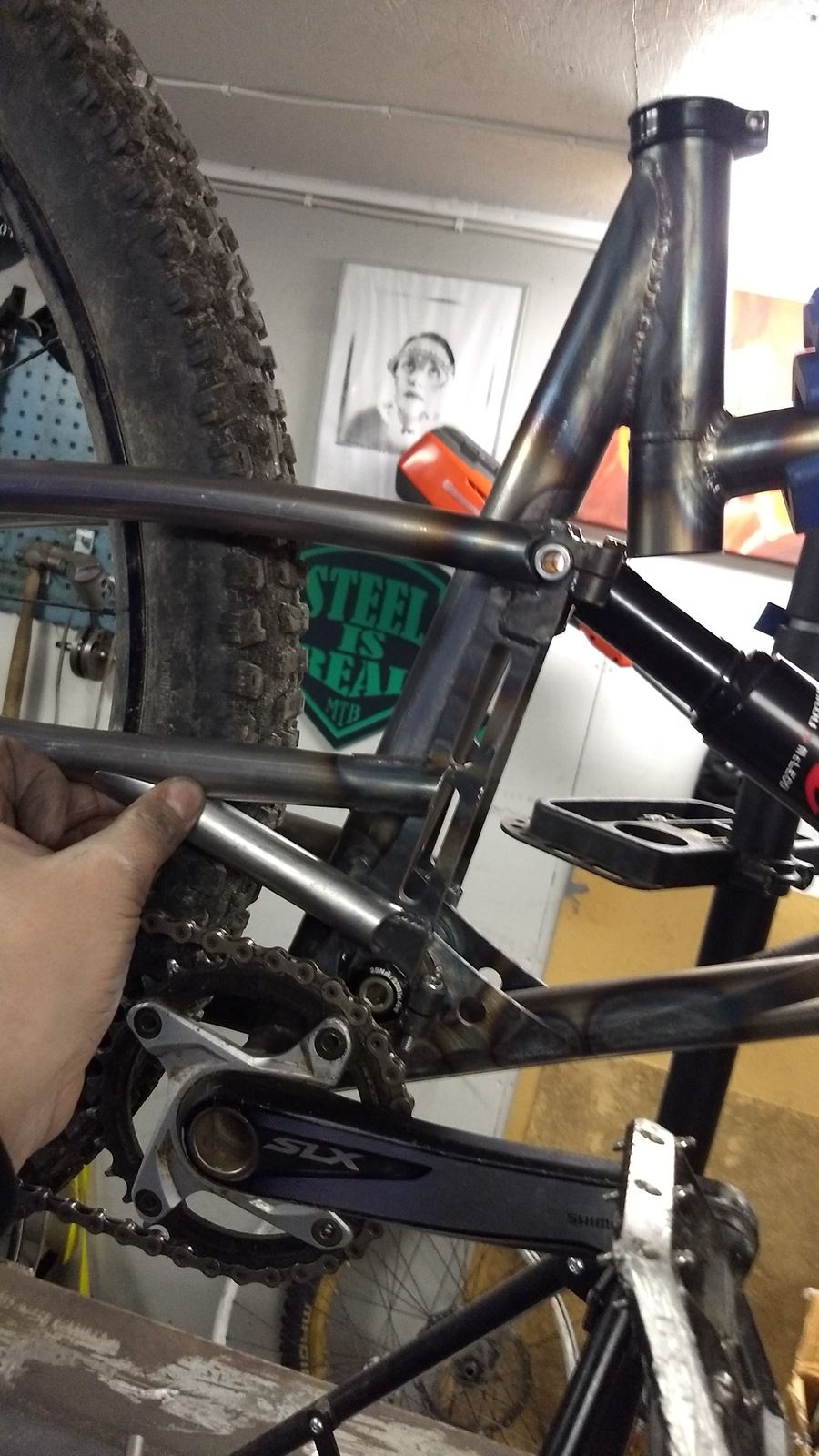

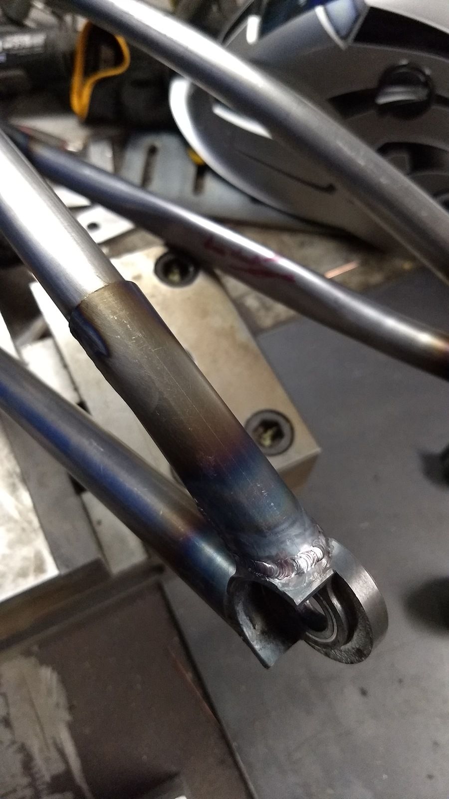

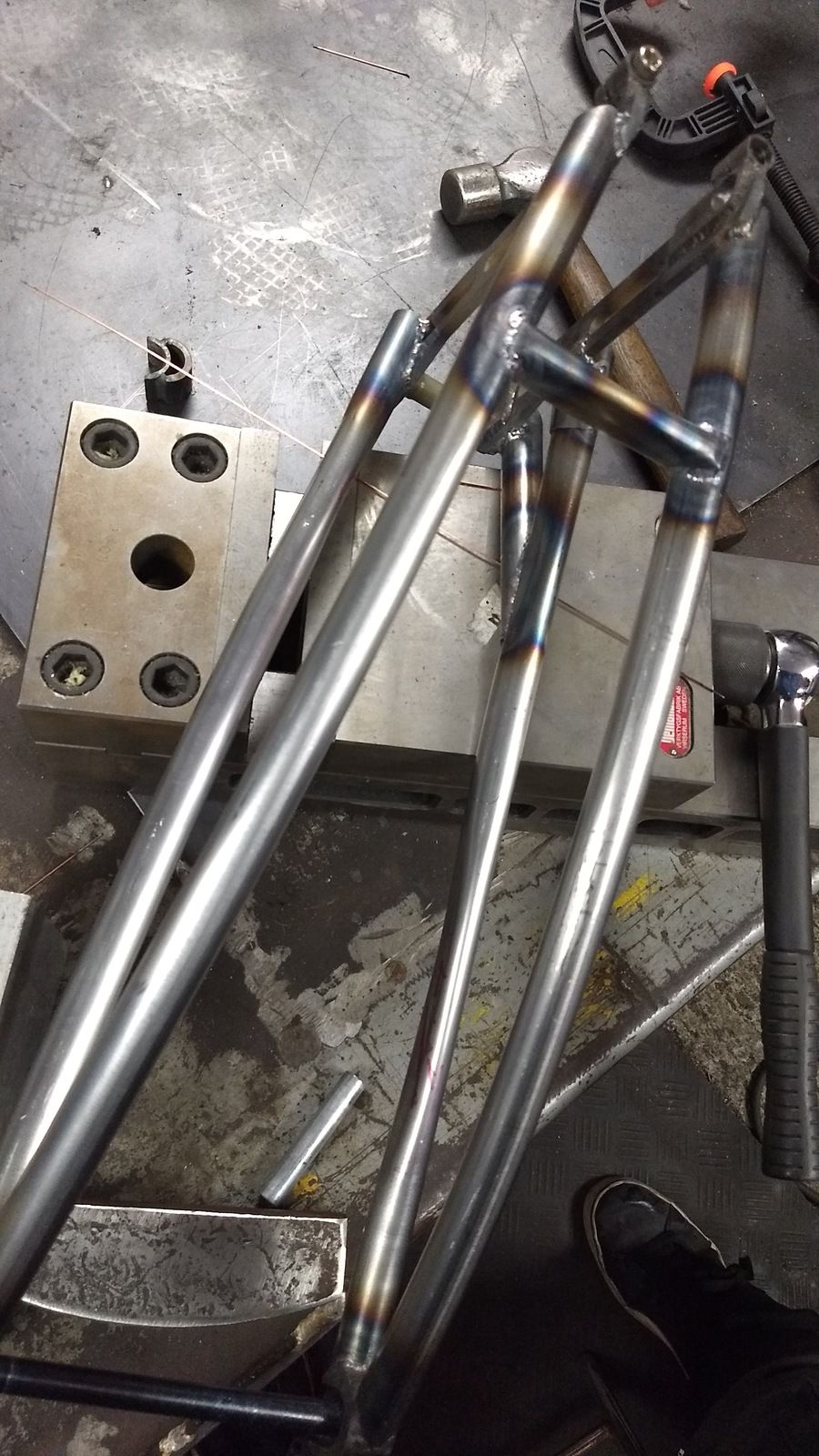

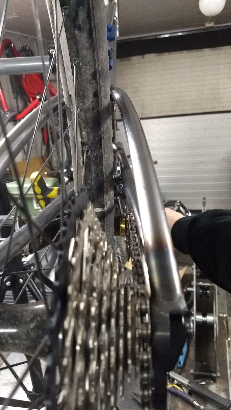

Idag lite bakis men har satt dit kedjestaget å gjort en förstärkning. Kedjan går nästan fritt , ska försöka fixa det...

Hehe som sagt tackar jag är med förvånad över att det verkar funka?

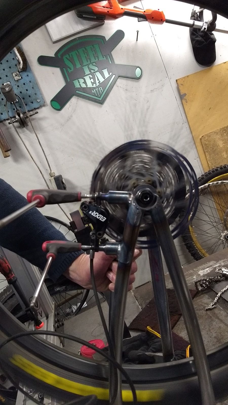

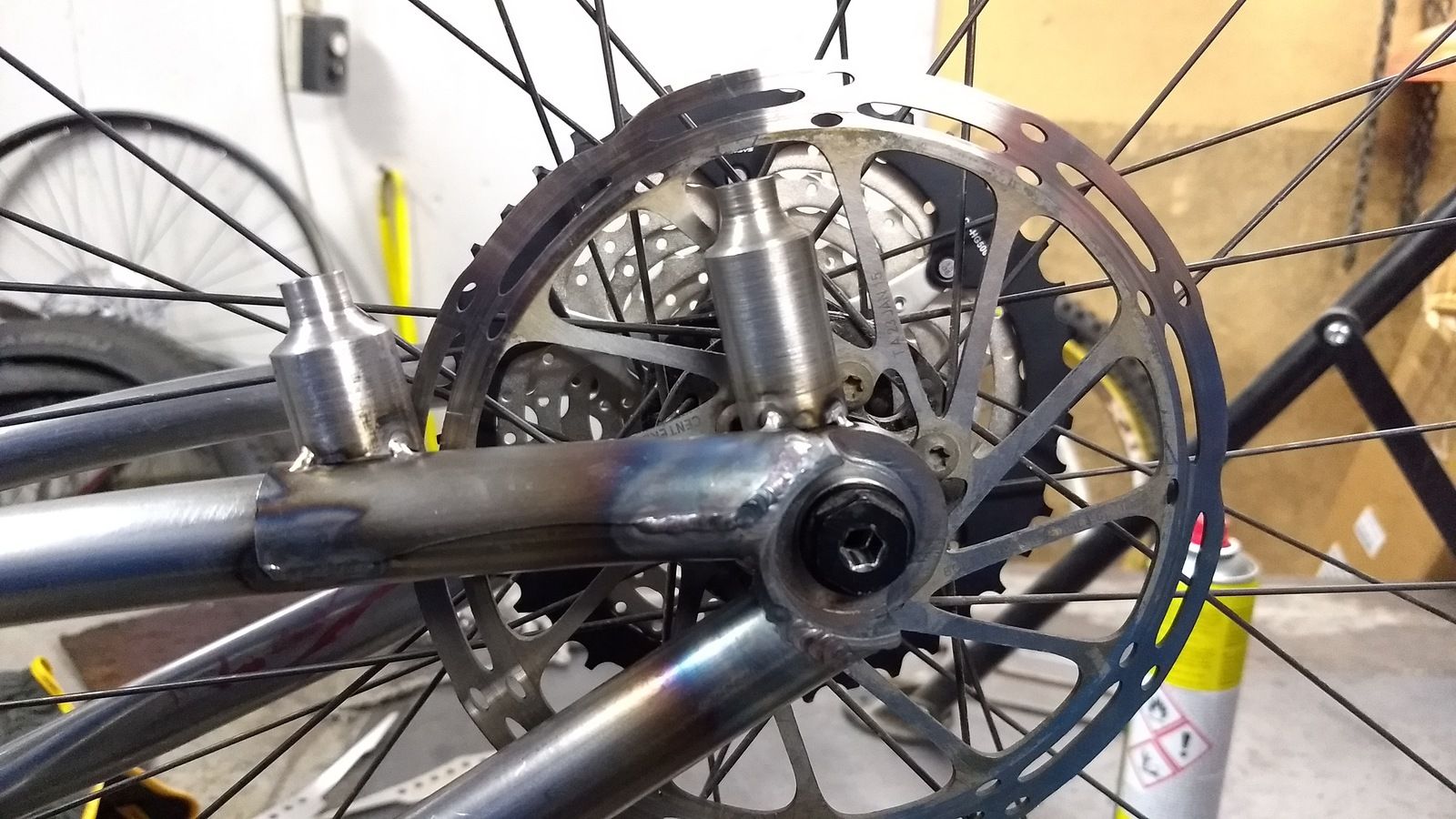

Nu lite broms....
Svarvade lite på måfå idag..
En förstärkning!
EST
Ramjig ,garage å skit
frankfurt sa:
Snyggt!
Frihandade du bromsfästet? Ser stabilt ut!
Hehe jepp sjukt jobbigt utan en fixtur men det blev kalas kanske sätter nån mera förstärkning får se.
Men jag gjorde fästena utan att mäta idag å att notcha dem var inte så kul sett heller men va fan det gick?

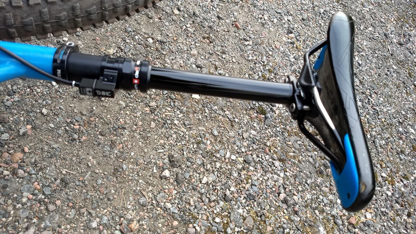

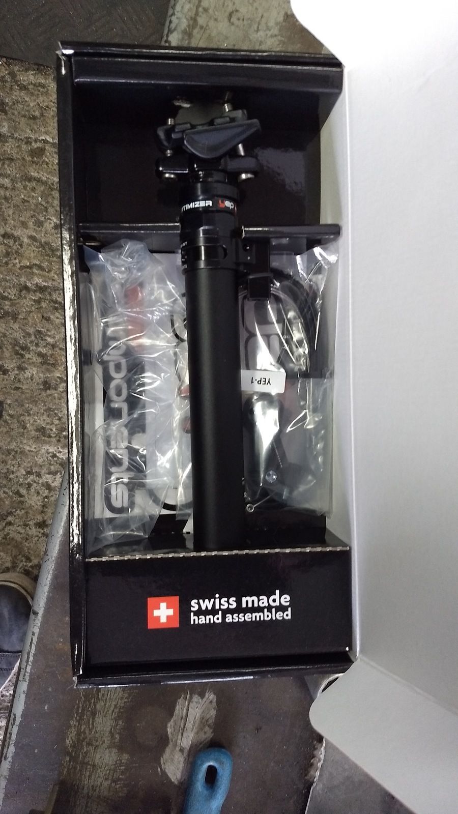

Äntligen en ny dropper å den bästa den kom hem innan fakturan tillåmed det är snabbt det!
Tror klibban är anpassad för alu ram?
Nu har man en cykel som funkar igen förutom Dh n!

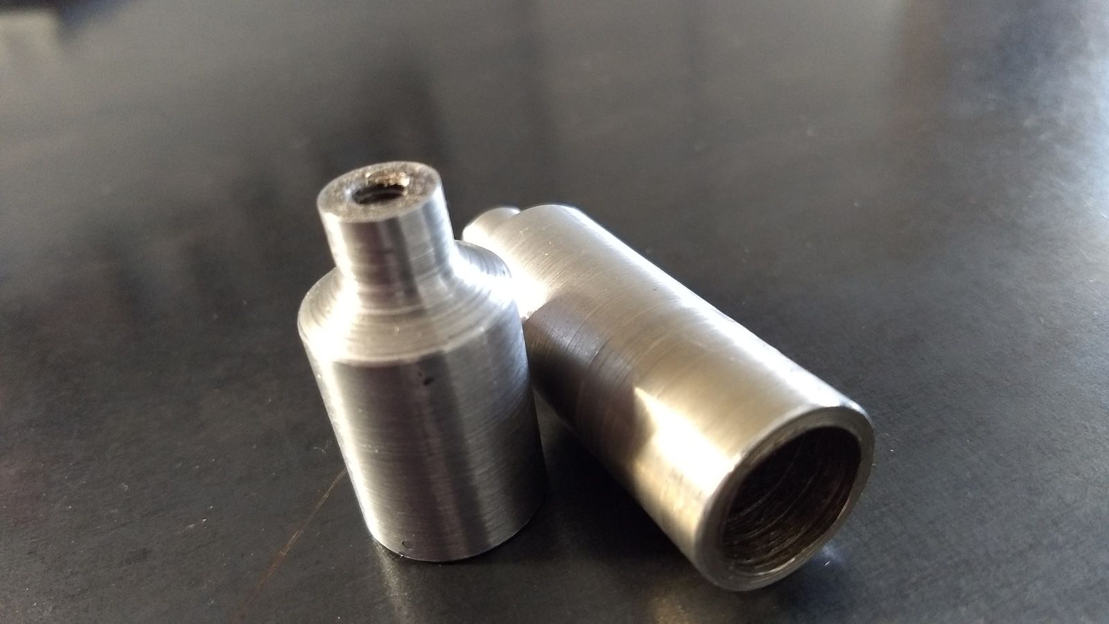

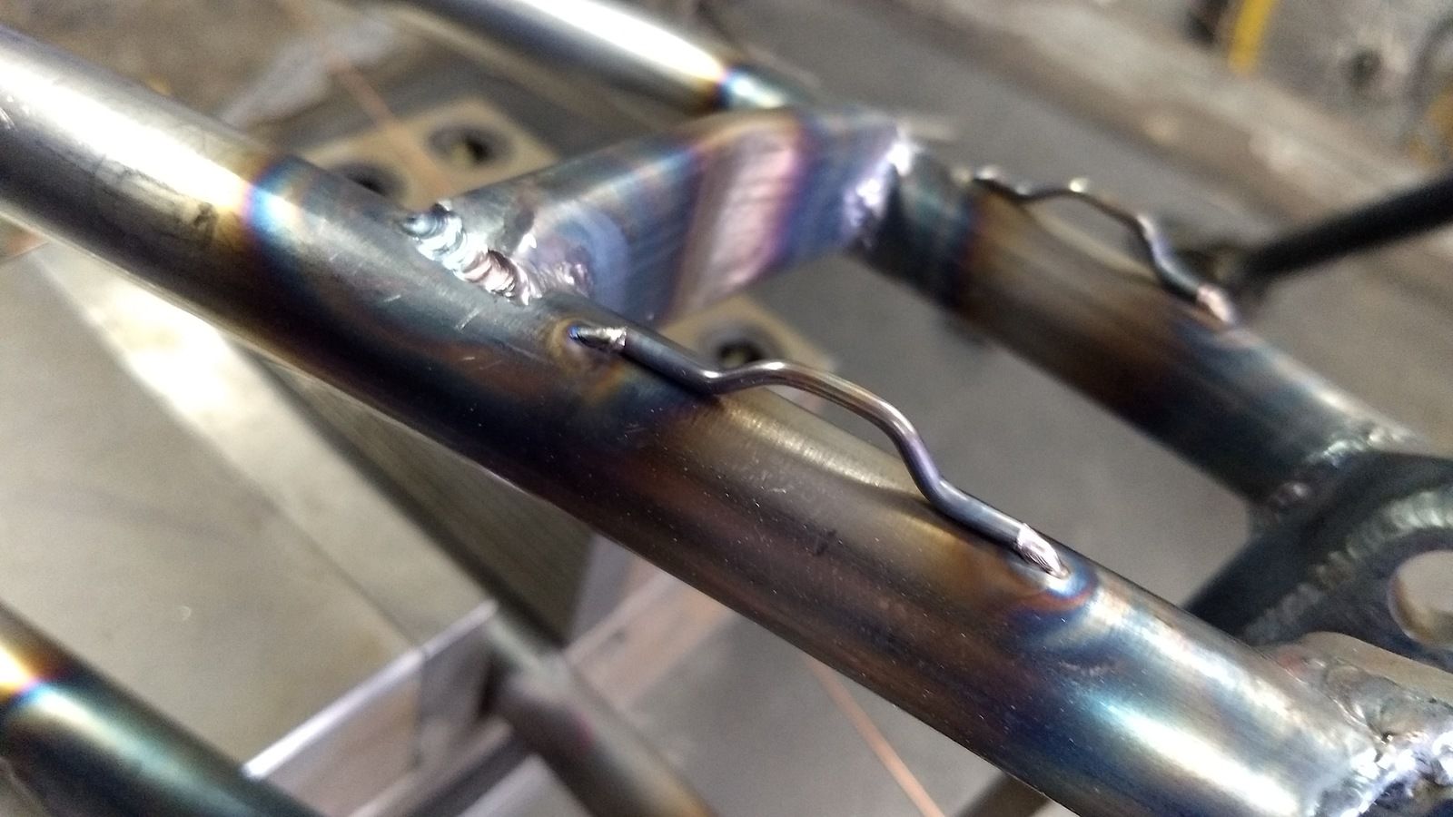

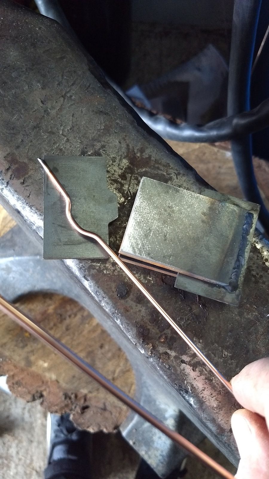

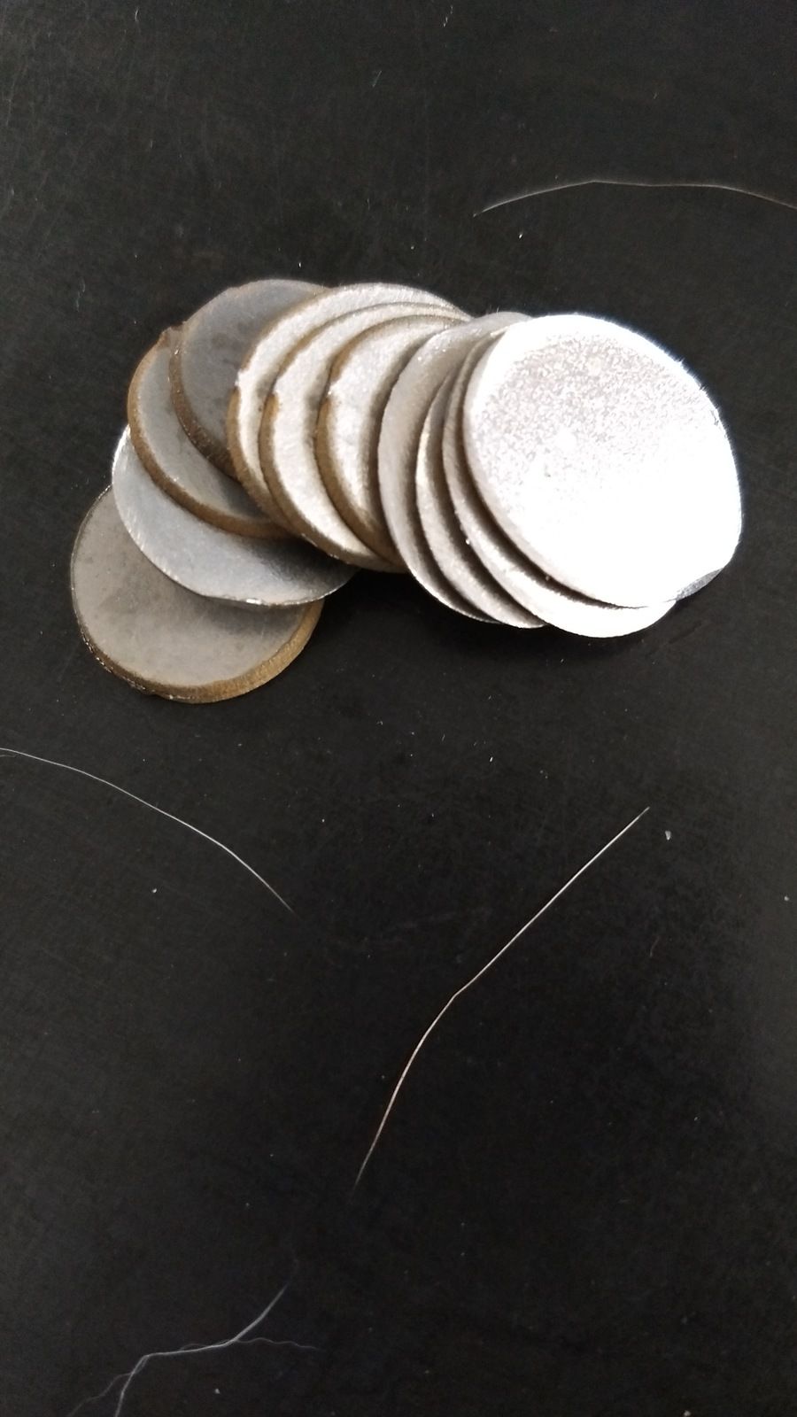

Just det byggde ett pressverktyg för att göra hållare till buntbanden som ska hålla ledningarna på plats på ramen alltid nåt?

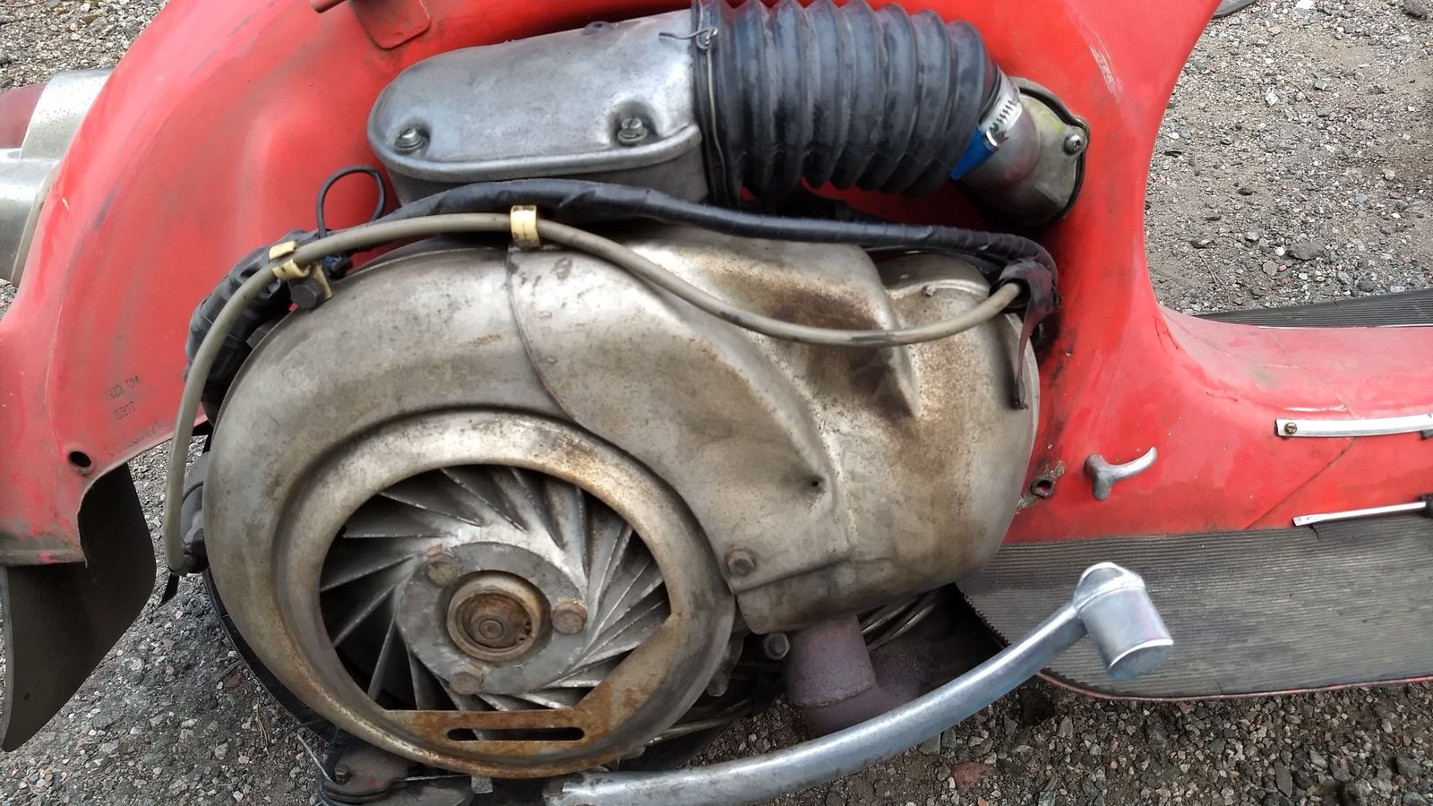

Tjusig, men lite senare kick, eller? och slangklämman känner jag inte igen. :)
Har skymtat ett par fina 60-tals plåtisar på tidigare bilder och funderat på om det är ett aktivt intresse, har ett par själv men inga exotiska modeller utan rena bruks fordon.
EST
Tack en gs 160 -64
Kicken är original slangklämman är nåt jag hittade i garaget. Gillar alla 2 hjulingar men dessa är ju roliga inne i stan å lätt att ta med ungarna?

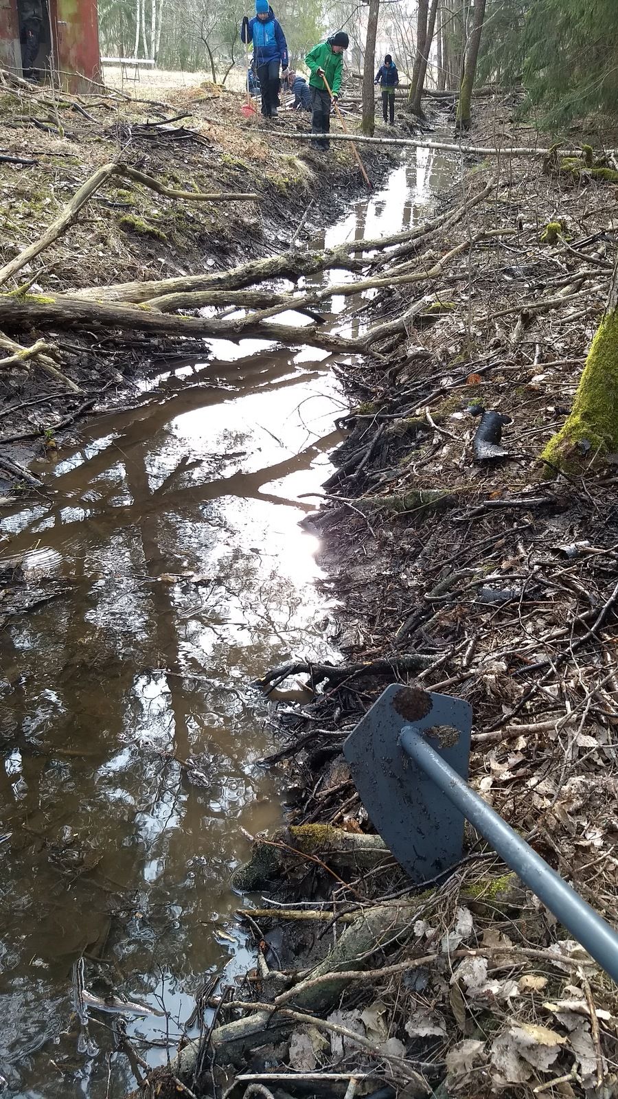

Idag scouter å rensa å med ett av verktygen jag byggt för att fixa stigar funkade kanon även att gräva diken å nu hacka uppfart med asfaltsgrus på.

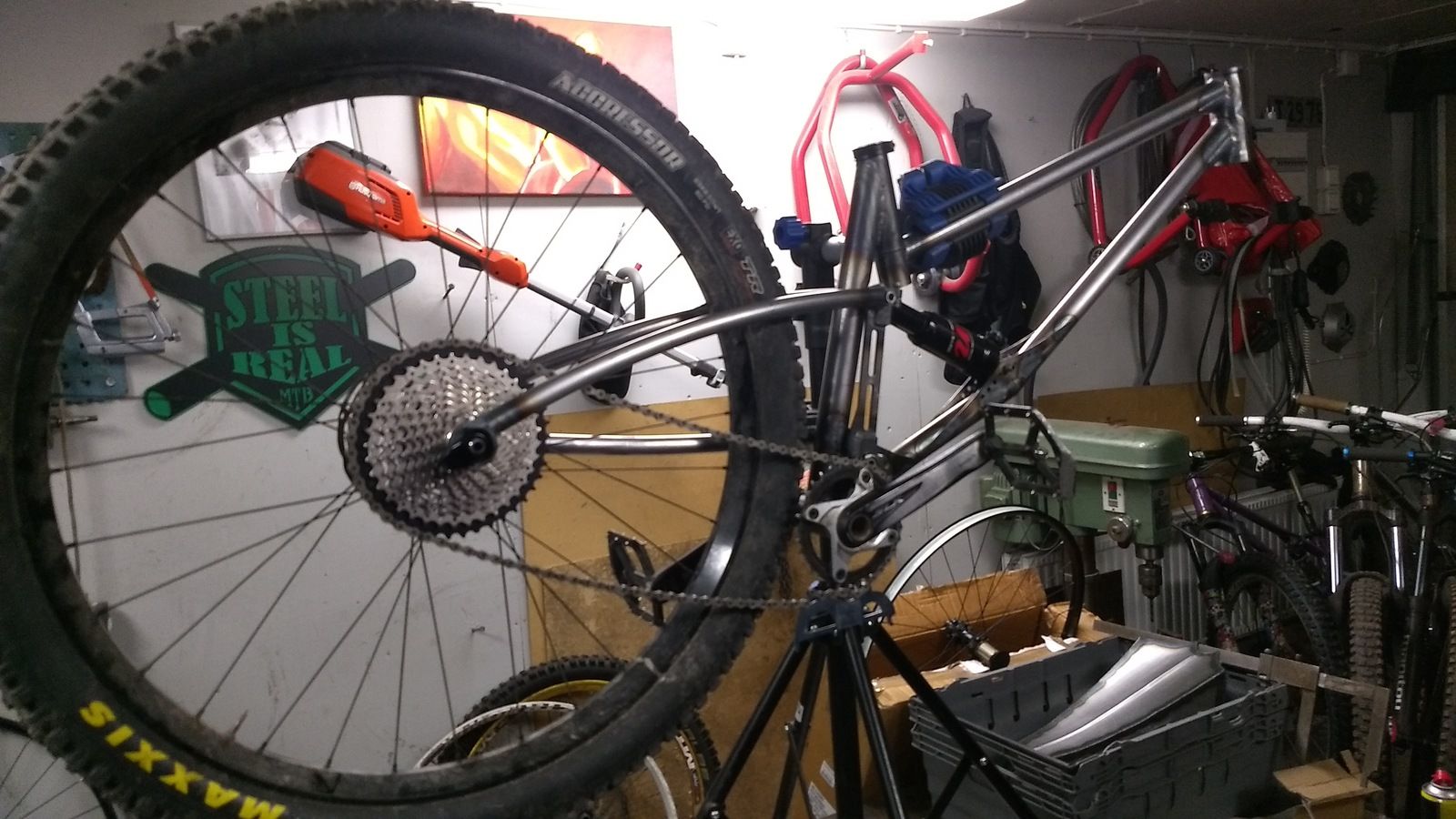

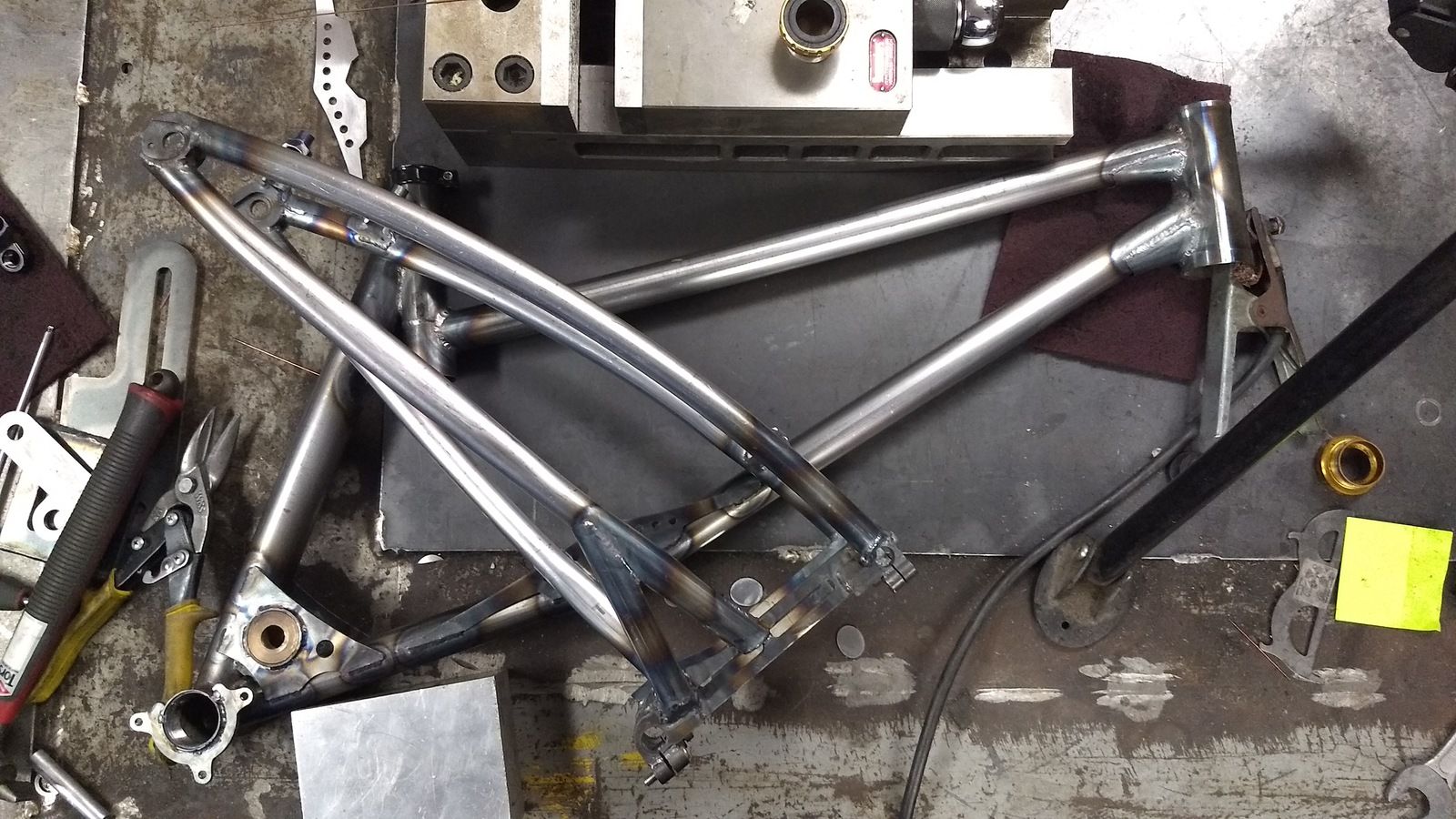

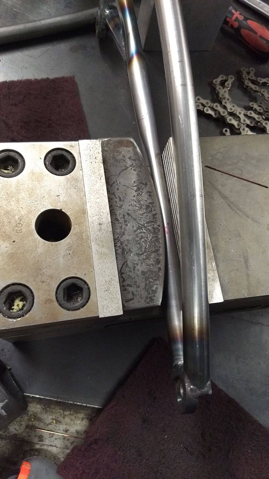

Massa timmar så jag filar det mesta...färg blir det jag har en idé?
Frammen väger 150 g mer än den förra så 2,25 kg jag 1,7 så 3,95.... Plus lager å lite skruvar.
Bakdelen känns väldigt stadig tror man lätt kan gå ner i diameter på rören om man vill.
