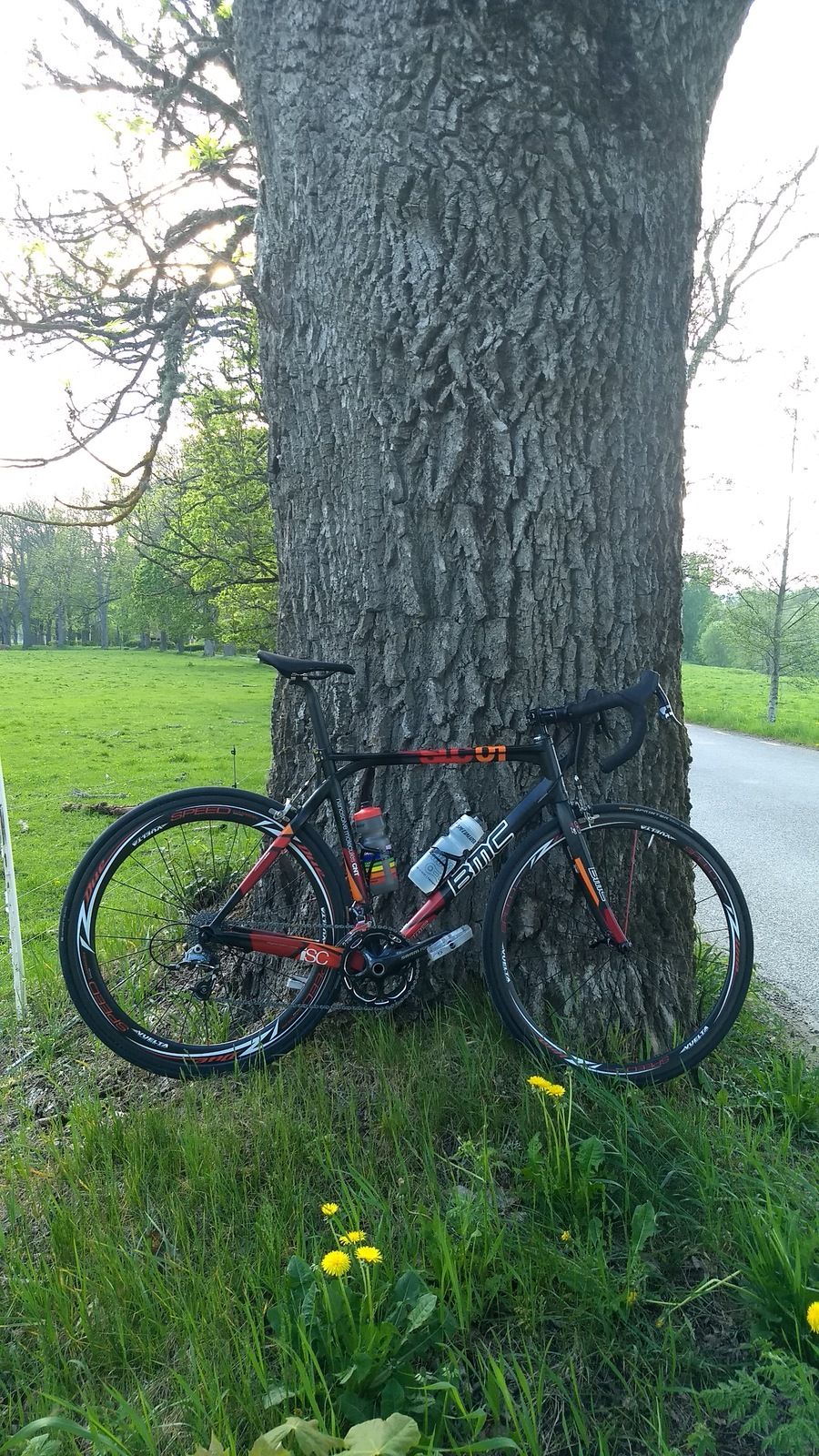

Så jag brutit handen..
Så kan jag bara hålla i bockstyre så lånat polarens racer
Rätt trist å nu har jag kört över 20 mil med den. Men jag har en plan på grus grej tills man blir frisk?

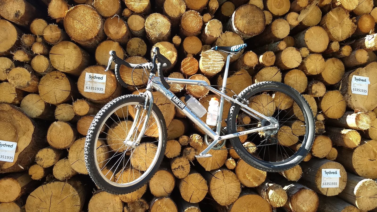

Hehe ja svetsa går det gjorde jag på jobbet idag vi bygger en 2 meters grill med en rök bredvid tror jag....
Men jag letade efter gravel fick flera fina erbjudanden i stål å titan men jag tror ju inte riktigt att jag nånsin kommer att köra det när handen är hel igen så att lägga 14 papp för ca 5 v cykling känns sådär...

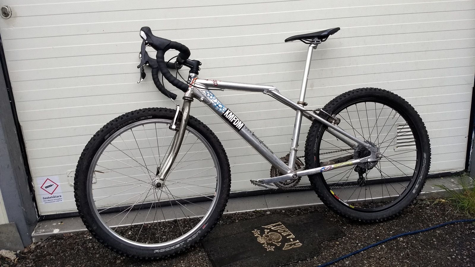

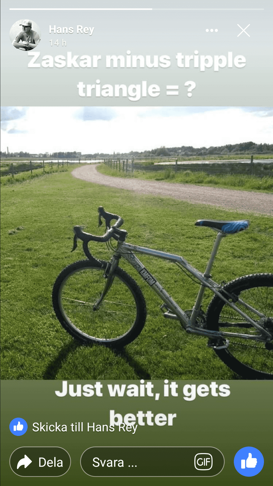

Men jag kom ju på att min gt zaskar le från typ 94 bara står å samlar damm. Visst jag jag kapat ramen för att få ner sadeln. Men nu 2 shimms senare sitter det nåt långt Sd på men om nån har en lång 27 stolpe så är jag spekulant. Sen fick jag bockstyre av polaren å webb lång stam av Alan mm hittade en lös 8 delat reglage mm.
Sen får jag broms grepp å växel till 10 delat bockstyre på söndag. Men då behövs ett nytt bakhjul 26" qr tio delad å med fälgbroms , så behövs det med?
Nåväl såhär långt kom jag efter jobbet idag

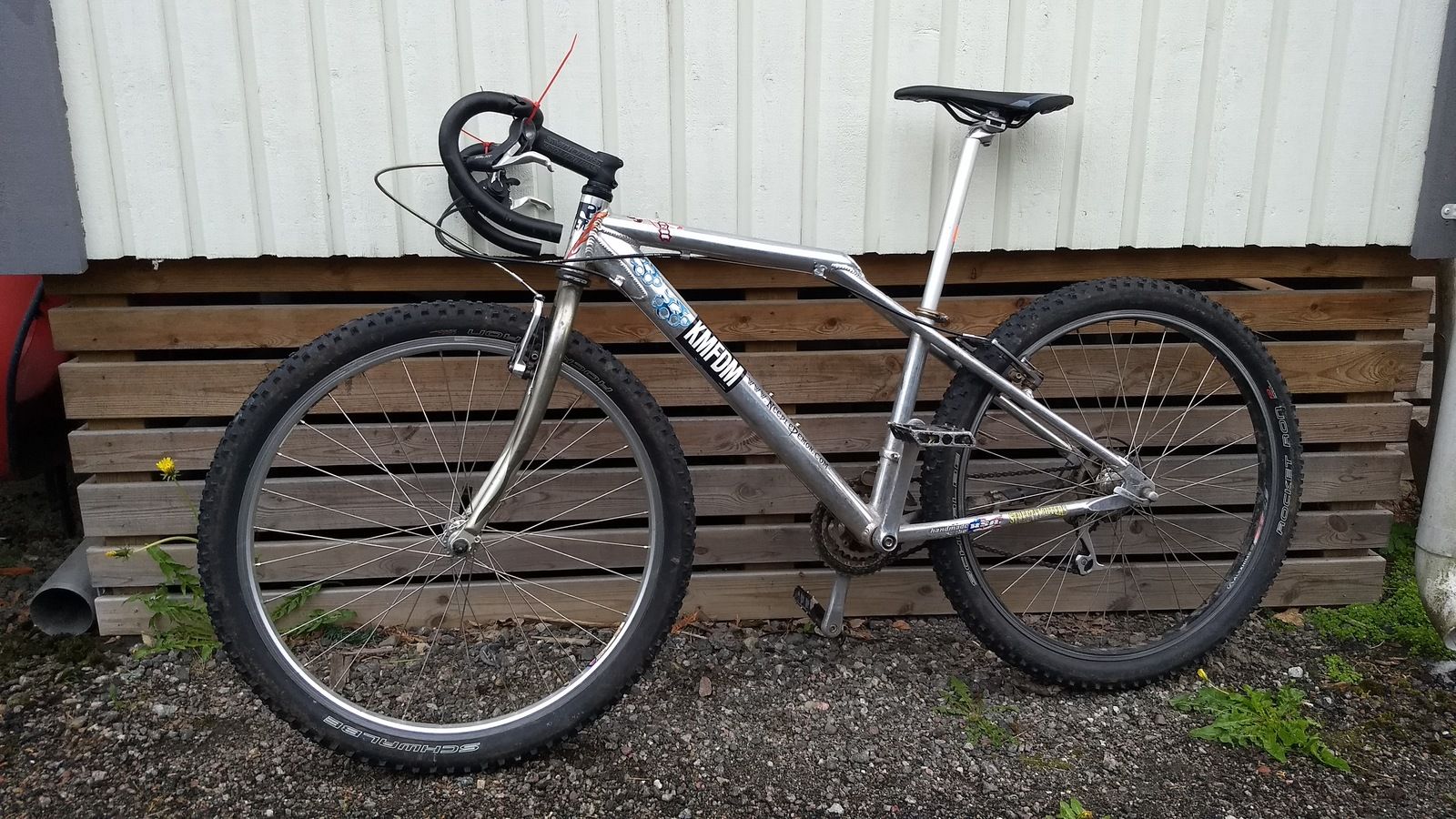

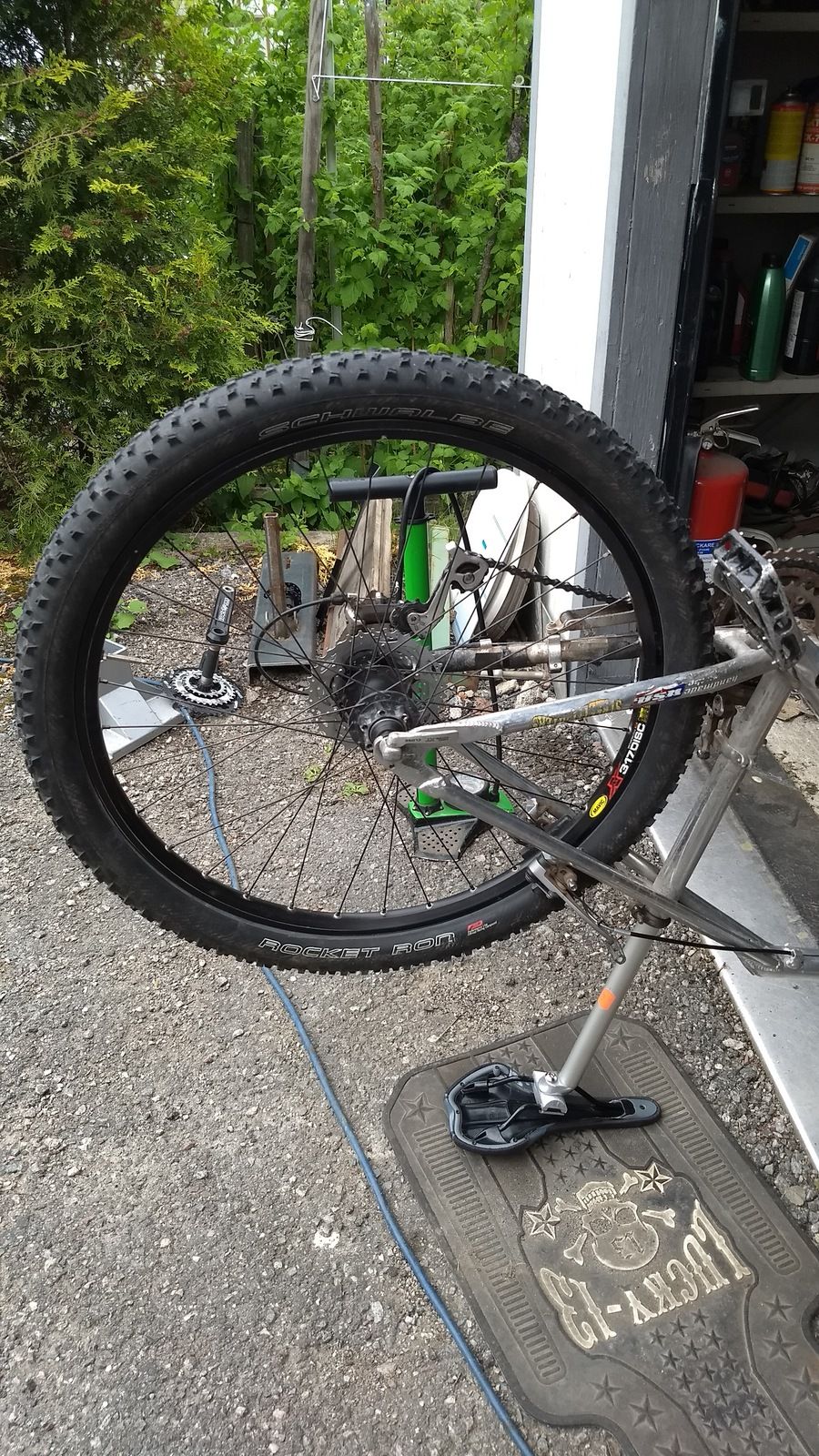

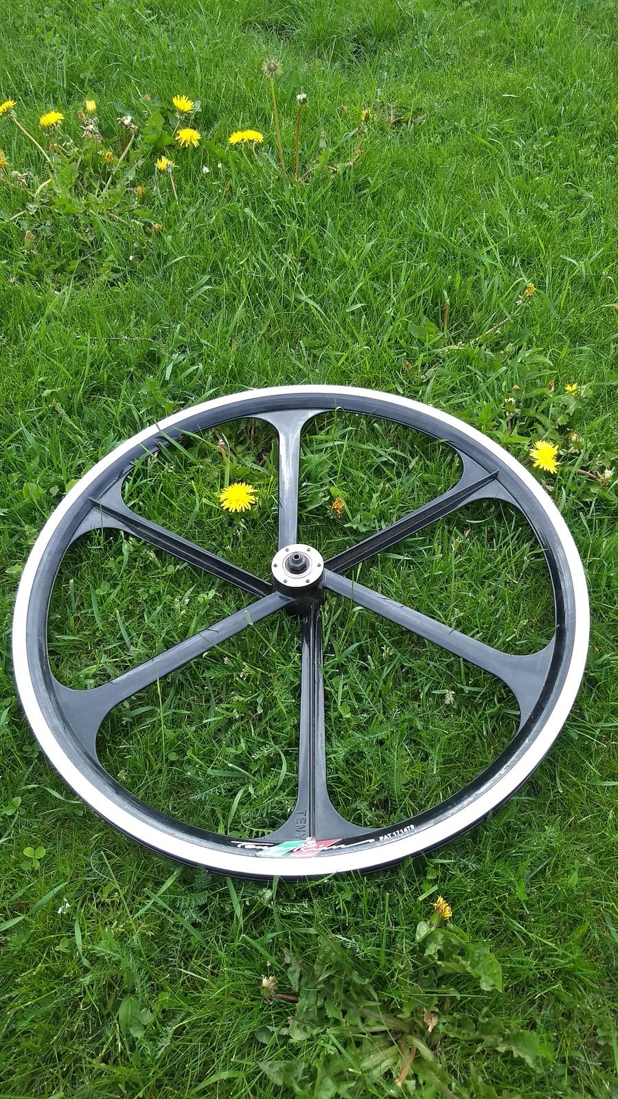

Då sitter ett nytt bakhjul på med 10 delat vilket nog var tur för axeln på det gamla var helt av?
Ser försökte jag byta vevar med både att värma å knacka men det gick inte alls så det får väl sitta på å hoppas att kedjan lirar med 8 delade klingor... Skulle dock vara kul att få dit en större klinga.

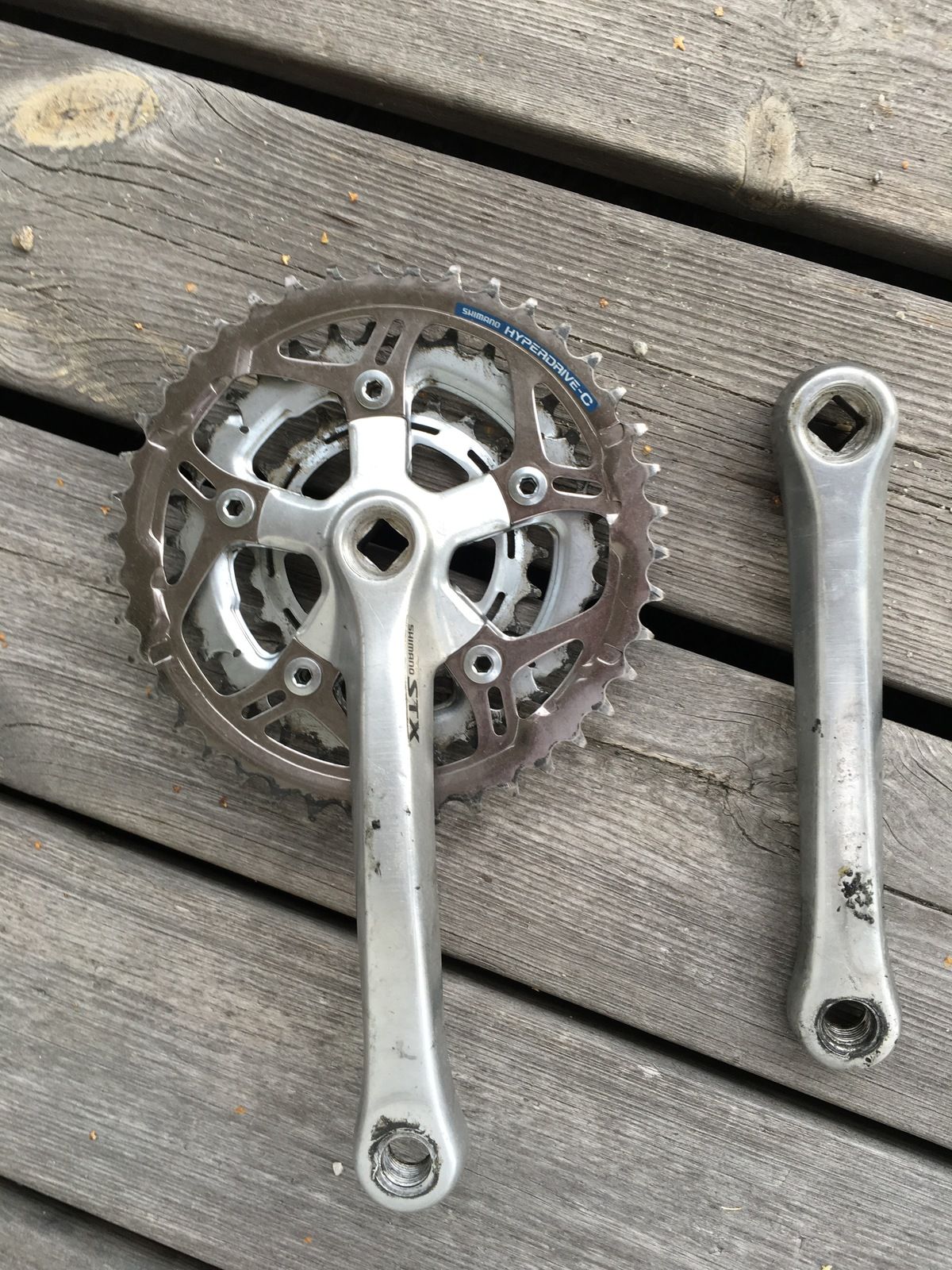

Vänta vadå, är det tänkt att det ska ligga en kedja över den där "klingan"? Hyffsat nedslitet.
Ramjig ,garage å skit

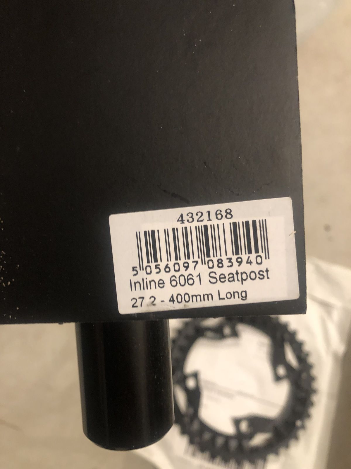

Stolpen hittade jag men tyvärr bara en 40t från ett gammalt xt-vevparti.....
Klart att det är en bash? gjord av ett gammalt moped drev den är ju från början av 90 talet!
Köper gärna stolpen drevet hade ett hål för lite så det klarar jag mig utan?

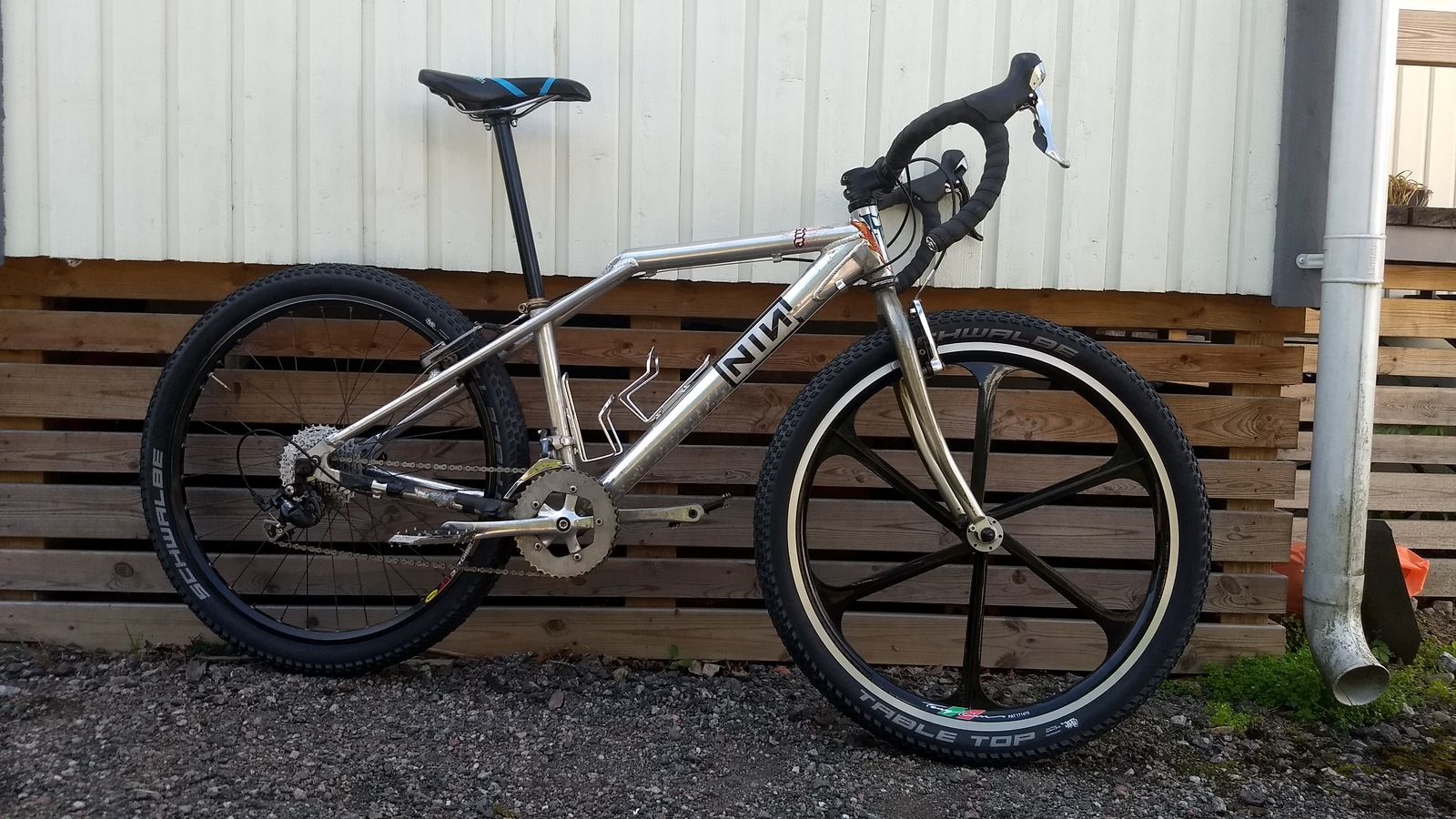

Finito! Kanske behövs lite längre sadelstolpe 400+ visst å en större klinga nån som har till ett vevparti från ca 94?

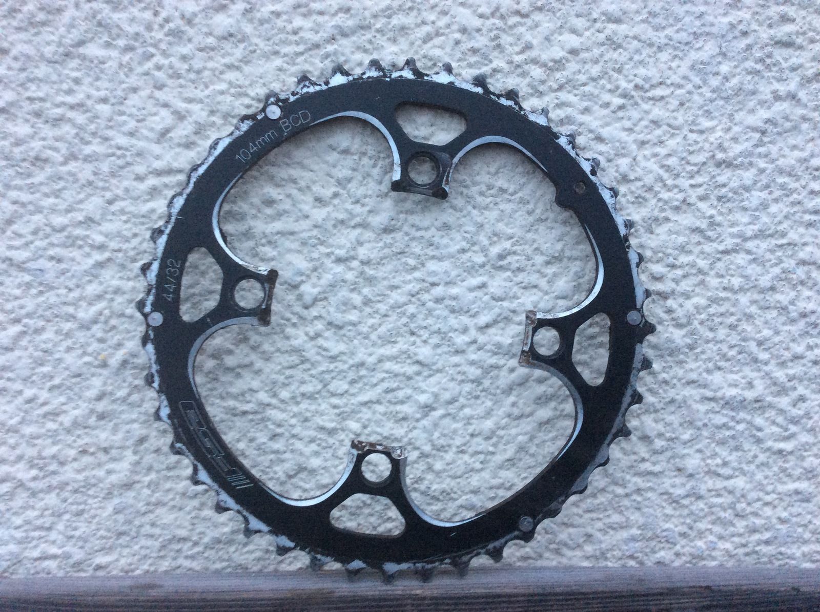

körde den här rätt nyligen till döden och bytte direkt när det hoppat summa en gång. hade rekondat den med rundfil ett par gånger men tog slut i förtid pga islag.
att det ändå funkade! levde väl på den del som inte slår i. nu ligger den i bra-att-ha-lådan;)

Satan inte lite sliten den?

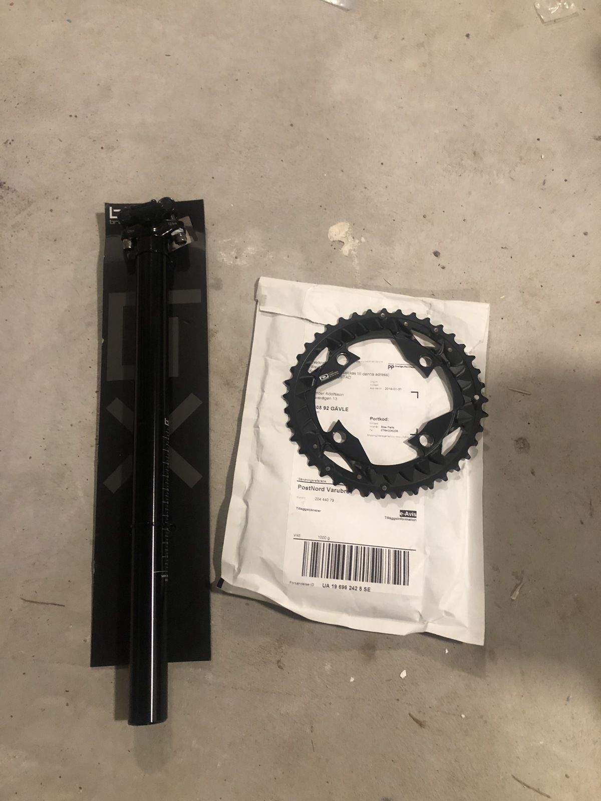

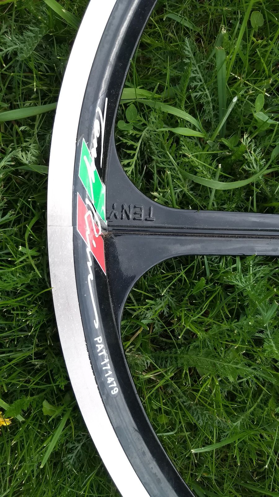

Annars så nya däck å framhjul bara för att det är coolt å retro. Table top känns som de kommer rulla bra. Å stolpe å klinga från happy har med anlänt nu ska jag bara sluta vara sjuk kanske imorgon...
