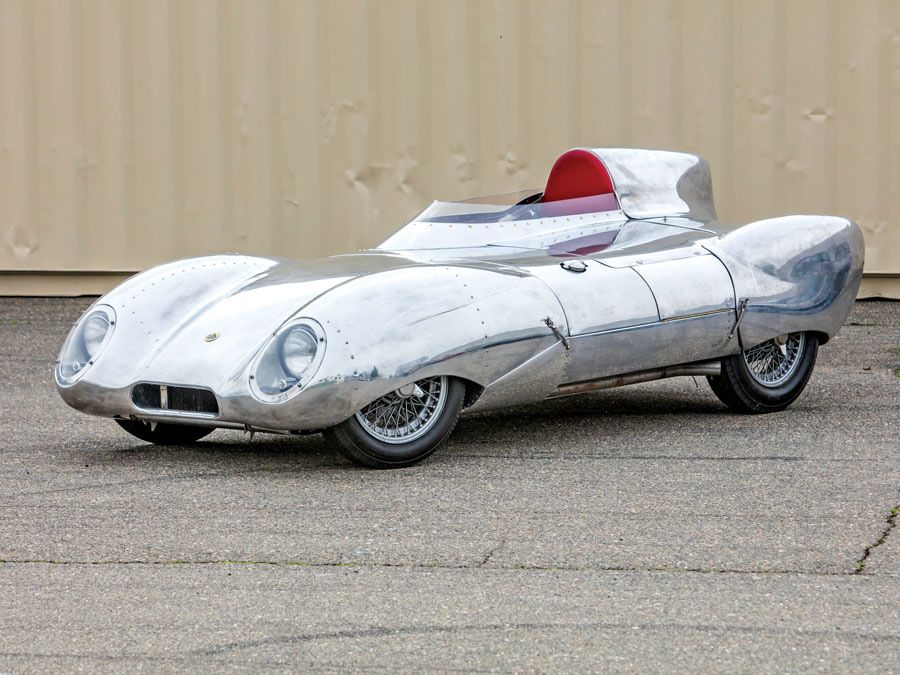

Kaross i rå alu utan någon ytbehandling.
Den blir bara matt-grå efter ett tag.
Puts: Mothers var ett poppis medel då jag var i bil-svängen. ;)

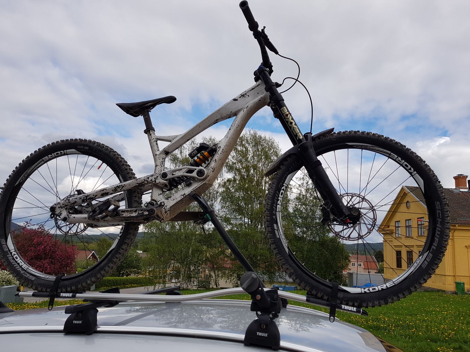

Jag tänkte göra min dh helt raw. Men när de flesta komponenter dök upp så prioriterade jag få börja cykla på den. Det blev en ratbike istället. Jag använde Rust-oleum för att få bort lacken. Jag tror det funkar bättre att strippa lack i rumstemp än 5⁰-10⁰.
    359.2 KB · Besök: 118

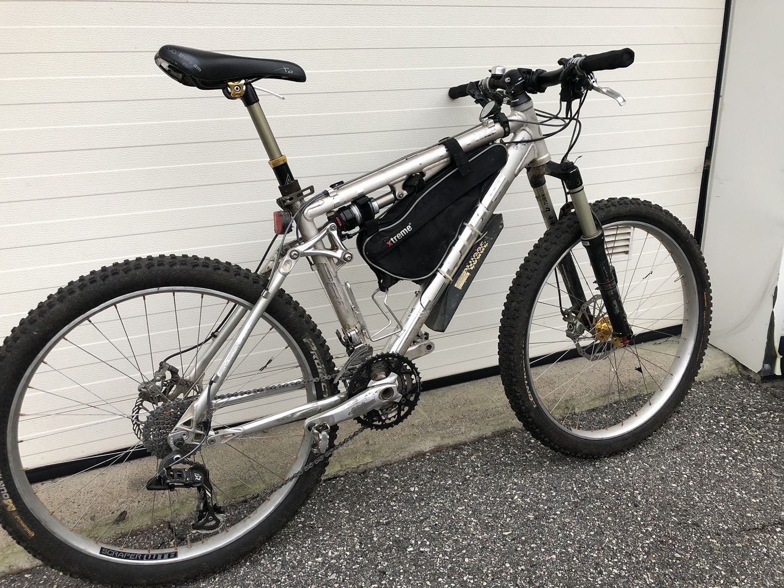

funderat på om det kan bero på vilken legering?
har även jag erfarenheten att alu i vissa fall snabbt kan gråa till sig om det inte är en eloxerad yta. särskilt gjutna varianter.
men när jag slipat bort onödigt material på diverse framkransar händer faktiskt inte detta. ytan förblir blank.
i våras slipade jag bort svarta färgen från wtb scraper-fälgarna när jag byggde 40i-hjul till min 26a. inte heller dessa har gråat till sig i någon omfattning. cykeln själv är också raw, påtagligt blank och fin sedan 2006. ingen lack, men däremot blästring och möjligen eloxering.
