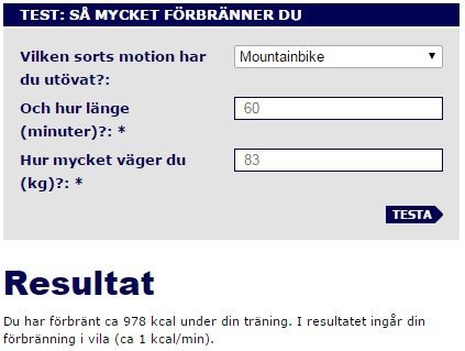

Kalorikalkylatorn på Aktiv Träning håller inte med:
http://aktivtraning.se/viktminskning/traning-och-viktminskning/test-sa-mycket-forbranner-du
Det är ju en exakt siffra så säkerligen helt vetenskapligt framtagen... ;-)

Intressant tråd. Jag väger 83 kg 182 cm 36 år.
Vid en timmes löpning förbränner jag 600-700 kalorier (beroende vilken hastighet) enligt runkeeper.
Hur många kalorier per timme förbränner jag vid mtb cykling aom blandar grusväg, skog, asfalt och spår. 400-450 kalorier per timme kanske?
Beror ju på hur hårt du kör. 400-700 gissningsvis.
