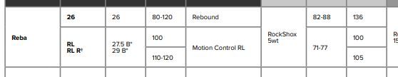

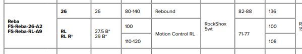

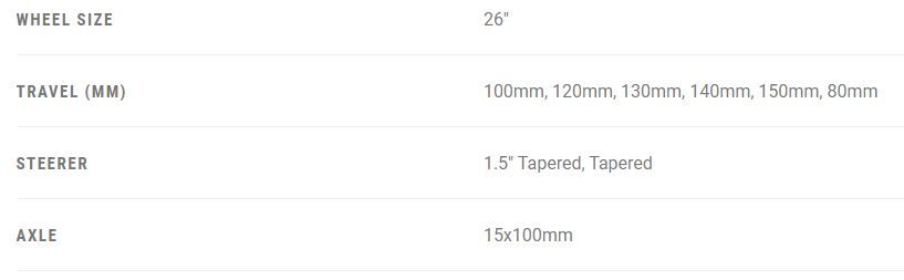

Har en Reba 26" (FS-REBA-26-A2 - 13t05109318) som sitter på min grabbs hoj. Den är köpt med 100mm slag men har bytt airshaften till 120mm. Min fundering är om jag kan öka till 140mm? Problemet är att jag inte hittar något artikelnummer för luftfjäder med mer slag är 120mm. Den säljs på tex bike-components med 100-140mm slag. Och kollar man på sram.com står det att den finns i varianter från 80mm till 150mm.
Bild från sram.com:
Såhär står det i oljespecen för 2021 samt 2023 (notera variationen i slaglängden):

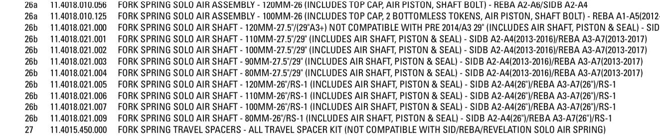

Reservdelslistan ser ut såhär(2020+):
Vad har jag missat?

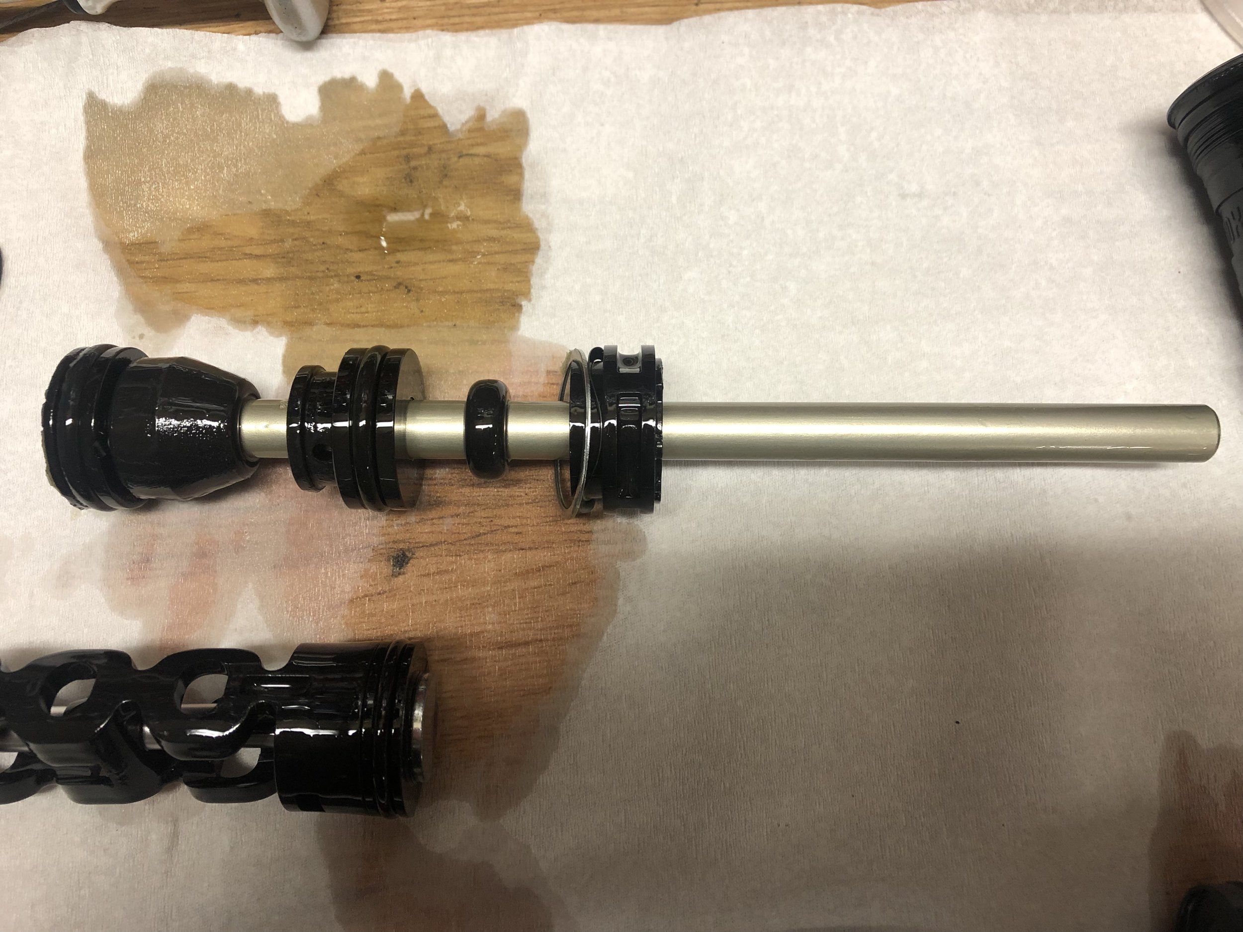

Har plockat ner den nu och vad jag kan se är air shaften helt enkelt för kort för mer slag, så jag behöver en längre. Var tror ni jag ska ha för någon? Reban måste väl dela air shaft med någon annan gaffel?
Gaffelbenen räcker med marginal till 150mm slag.

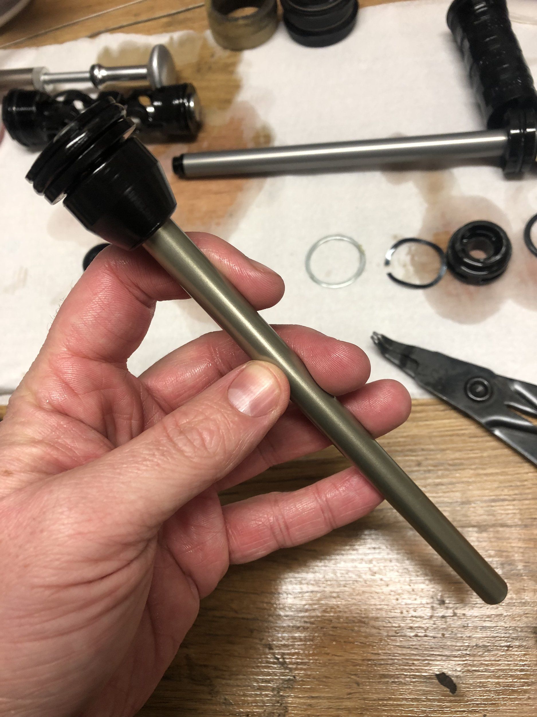

Skrev innan att jag mätte så att det fungerar med iaf 150mm slag. Dvs när inre benen gått förbi nedre bussningen så är det 150mm potentiell slaglängd. Även returaxeln är tillräcklig för 150mm slag (trot jag, kollade inte jättenoga). Jäkla konstigt det här. Känns som sram glömt att skriva ut alla air shafts. Misstänker som sagt att den delar air shaft med någon annan gaffel typ SID kanske? ?

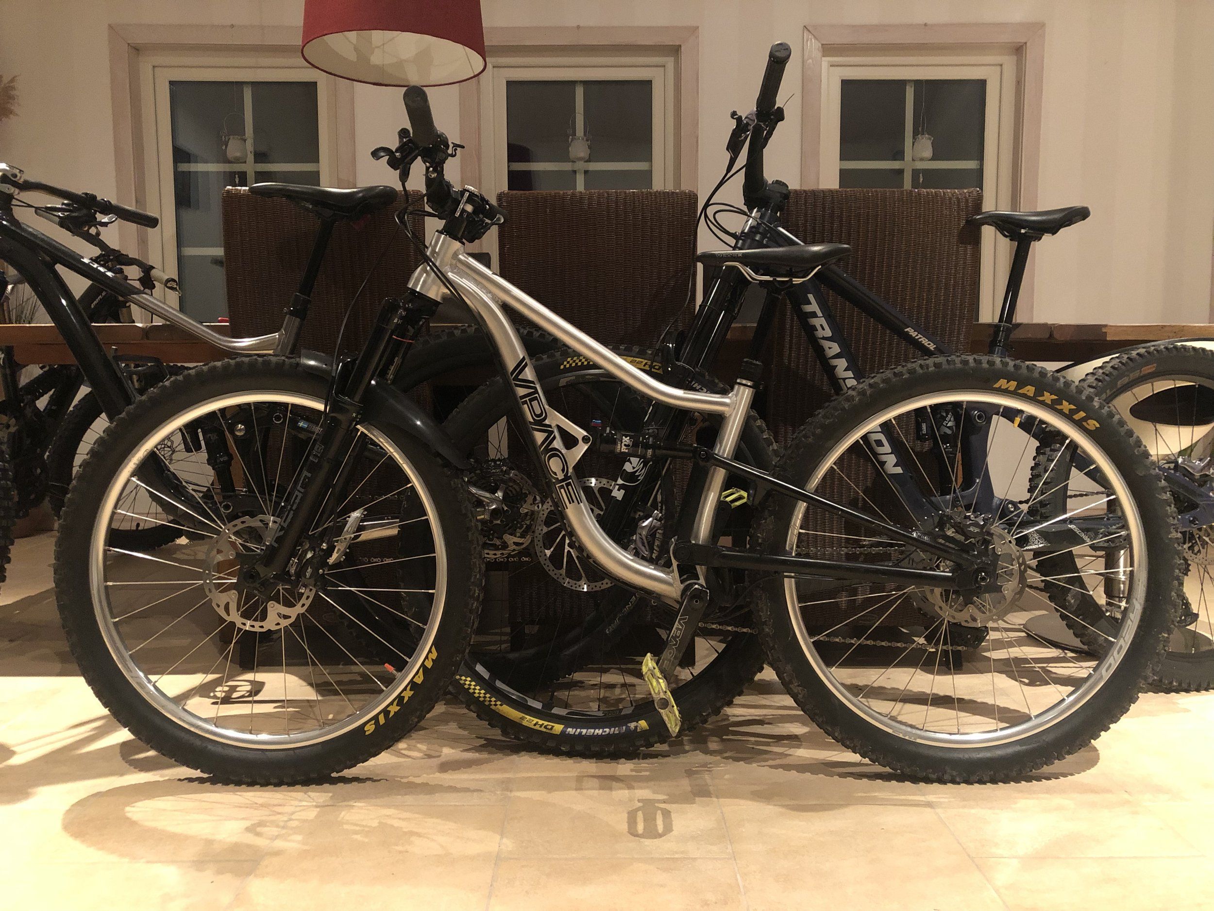

Bild på nyservad cykel!

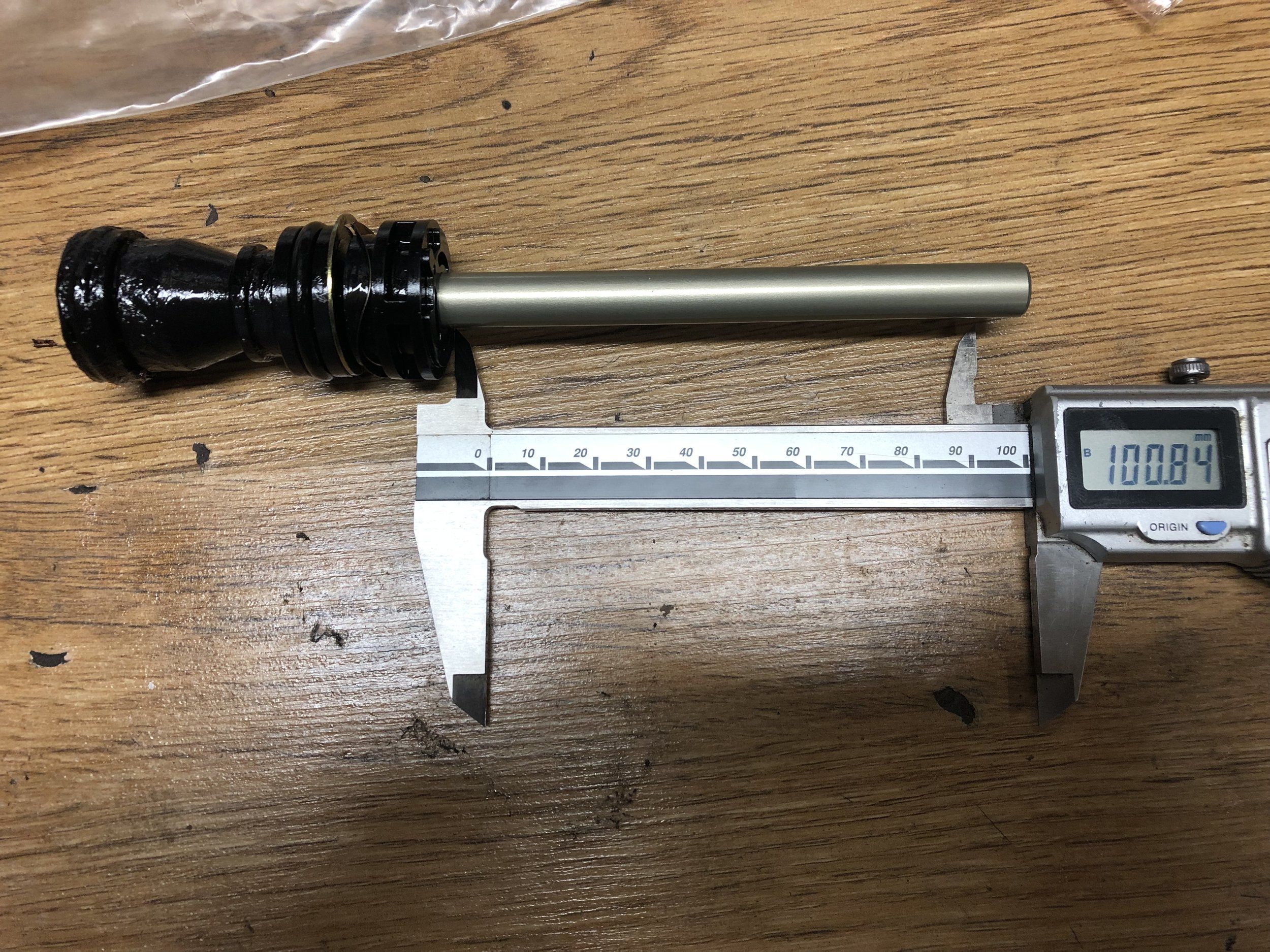

Bild på original 100mm-shaft.

En airshaft till en gammal Pike 29" är 20 mm längre än till en 27,5" gammal Pike med samma slaglängd. Jag gissar att det är samma med (gamla) Reba.

Kolla 26b. Det är endast air shaften på Reba 2012-2017. Unikt artikelnummer på alla. Säger kanske inte så mkt mer än att man blir tokig ???
Kan det vara så att samma del kan ha flera artikelnummer till olika applikationer?

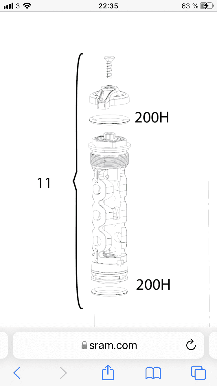

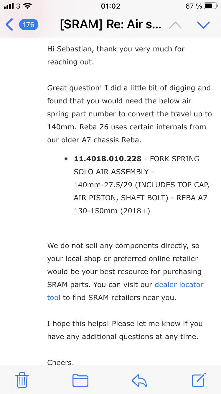

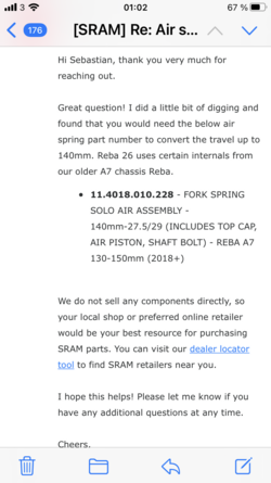

Skickade till Sram och fick svar väldigt snabbt! Sjukt imponerande att dom ens svarar.
Svaret jag fick refererar till hela air shaft-assemblyn. REBA 130-150mm A7-A8 (2018+) Sida 82 i reservdelslistan. Air shaften separat har artikelnummer 11.4018.026.026. Alltså samma som för 27,5/29”. Rebound-assemblyn har exakt samma artikelnummer som 26”.
Nu har jag redigerat det här inlägget 40ggr men allt verkar stämma, även kompressionsdämparen.
Tack för hjälpen gubbar! ?
