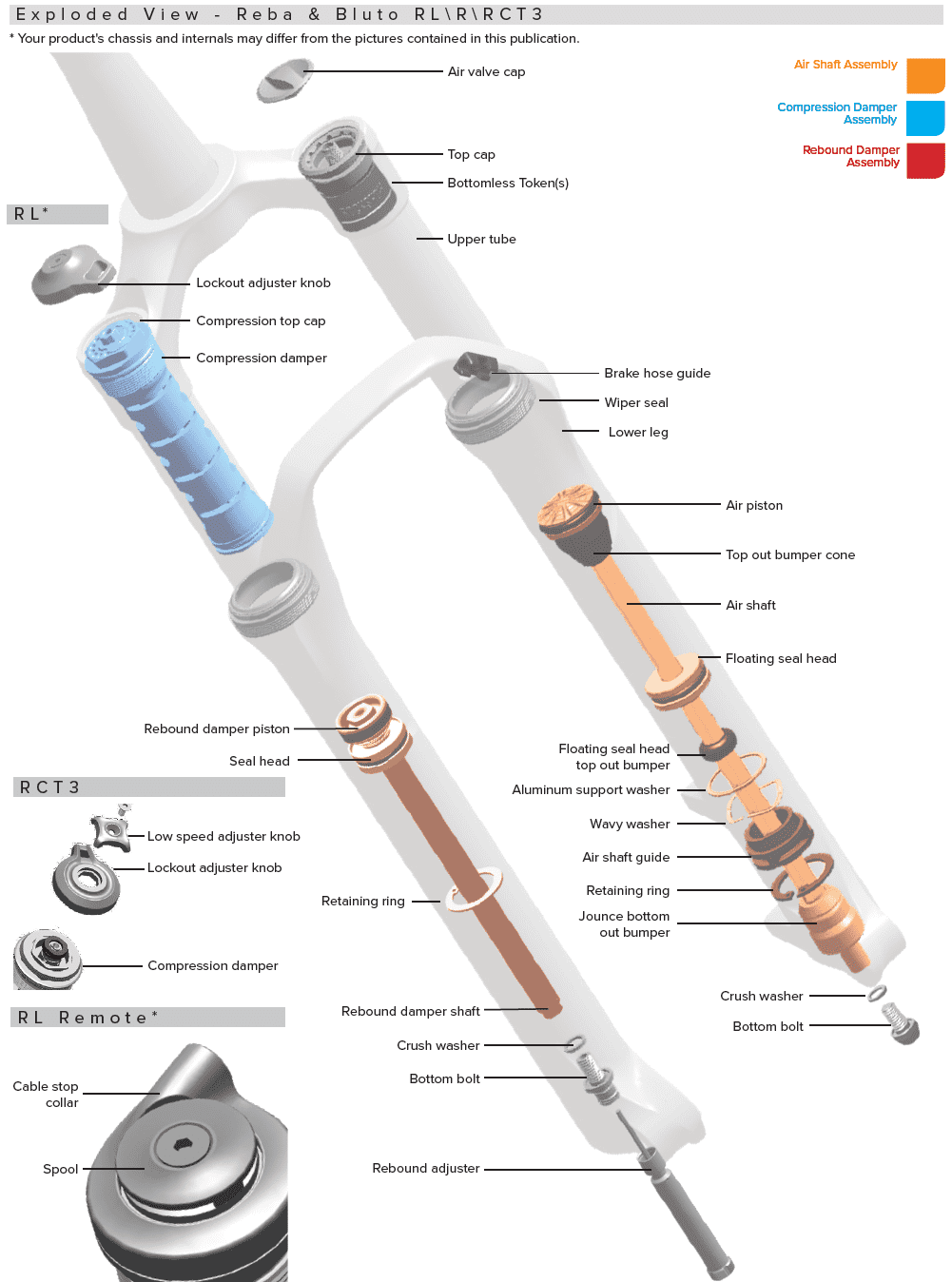

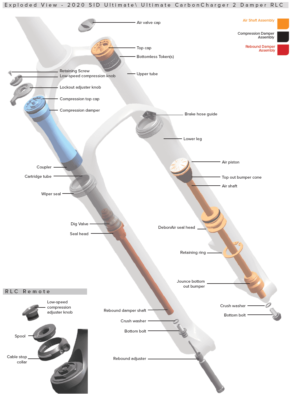

Reban är lite modernare och lyxigare, troligtvis några gram lättare än Recon Gold. Reba har typiskt exakt samma chassi (uppers & lowers) som SID men lite enklare innehåll som MotionControl dämpare jmf. med Charger2 i SID. Jag kan dock tycka att 2020 Reba's luftfjäder som fortfarande kallas SoloAir är rätt lik den DebonAir luftfjäder som sitter i SID. Hur stor skillnad är det i verkligheten mellan dessa två luftfjädrar?

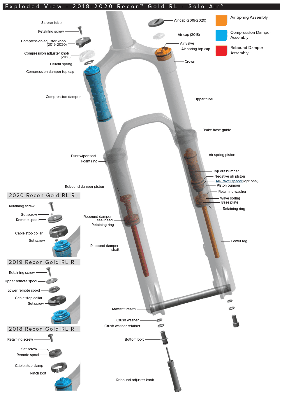

Ur servicemanualerna (finns att ladda ned från RockShox) där du kan läsa mer.

Recon tar inte tokens och har gamla sortens 24 mm air cap, jmf med de nyare gafflarna som tar tokens och skruvas lossas med kassettverktyg. Recon har all-travel-spacers som gör att man kan ändra slaglängd, det har inte Reba och SID. Etc.
