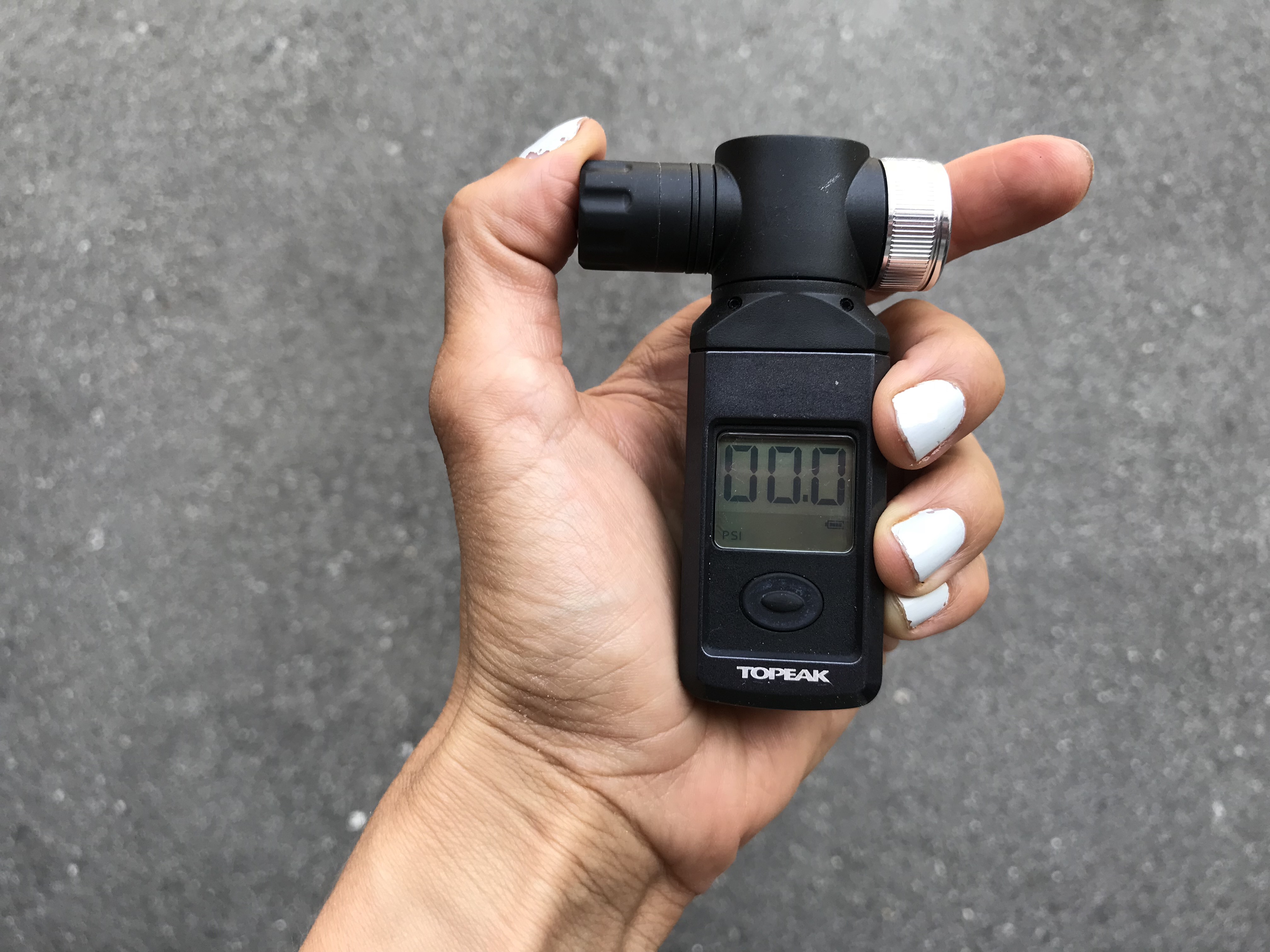

En komplicerande faktor är ju att pumpar visar väldigt olika absoluta värden. Dvs, 3 bar enligt din mätare kanske egentligen bara är max 2 bar. Speciellt dåligt är detta på pumpar avsedda för lvg som går upp till 11 bar. TS kan med fördel skaffa en billig digital tryckmätare, för däcktryck är imho något av det viktigaste att sätta. Både vad man själv tycker, men också kopplat till underlag och före.
