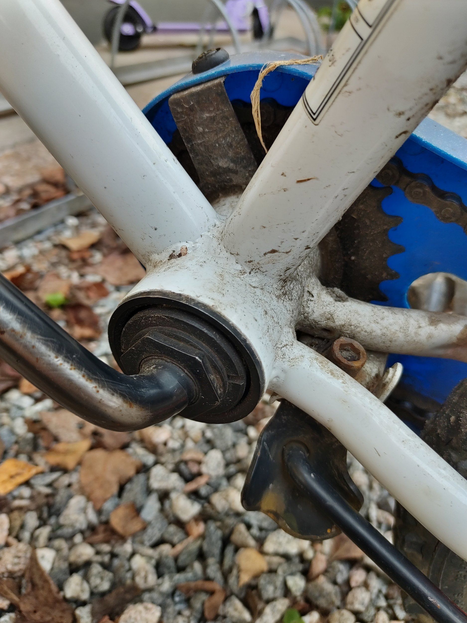

Min pojke har vägrat trampcykel hela sommaren.
Nu när vintern gör sitt intåg knäckte han koden och vill inget annat än att cykla, naturligtvis har han då hunnit växa ur den sprillans nya cykeln jag köpte i våras.
Grannens pojke är ett år äldre och pappan kastade en gammal White efter oss.
Den är så där lagom sliten så det mesta går att fixa med lite justering och smörja så den blir som ny, perfekt storlek för grabben, kunde inte köpt något som passade bättre.
Men vevlagret glappar en dryg centimeter.
Jag tror inte jag har skruvat isär ett sånt här i vuxen ålder och jag är rätt säker att jag mest skruvade sönder ett eller flera som yngre.
Vad heter sorten?
Behöver jag några speciella verktyg?
Är det magi inblandat eller kan man skruva isär, fetta om och justera lagerspänningen?

Visa bilaga 524969
Ashtabula. Inget konstigt mer än att lossa på rätt håll, jag vågar inte garantera men jag tror låsmuttern (icke drivsida) är vänstergängad, bör gå att se om du kollar noga.
