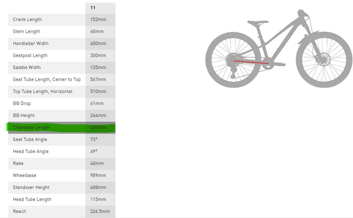

Sitter och kikar på att beställa ett crankset ifrån vpace men blir lite osäker när jag läser följade "Please be sure to measure the distance of your chainstays outside, it must be under 125 mm, otherwise the crank arms will collide with the frame."
Enligt specialized hemsida så är detta måttet 420mm på en Riprock 24 :unsure:
Edit: Dem menar såklart bredden fattar jag nu. Tyvärr så är detta mer än 125mm då Riprocken kommer med rätt så feta däck (24x2.8"). Finns det någon distans man kan sätta för att få detta att gå ihop?
Visa bilaga 682176
Det är längd inte bredd.

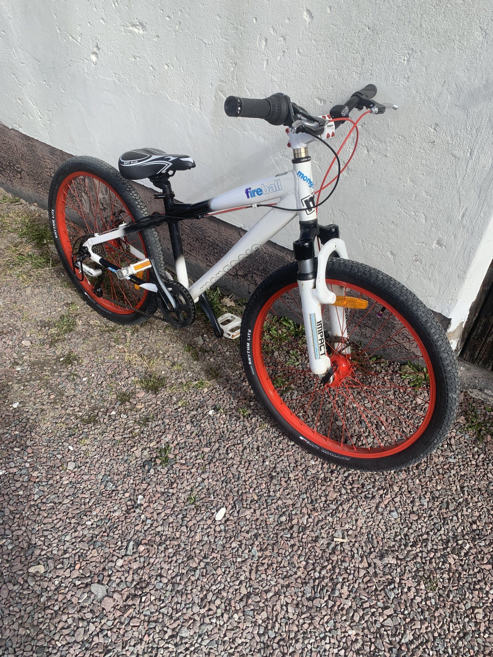

Jag har byggt på en 24 tum till grabben nya växlar och lite smått och gott jag hade men dämpare har varit svårt att lokalisera. Den som sitter på är slut samt 50mm hade varit roligare mer 100mm. Ursäkta om jag norpar tråden.
