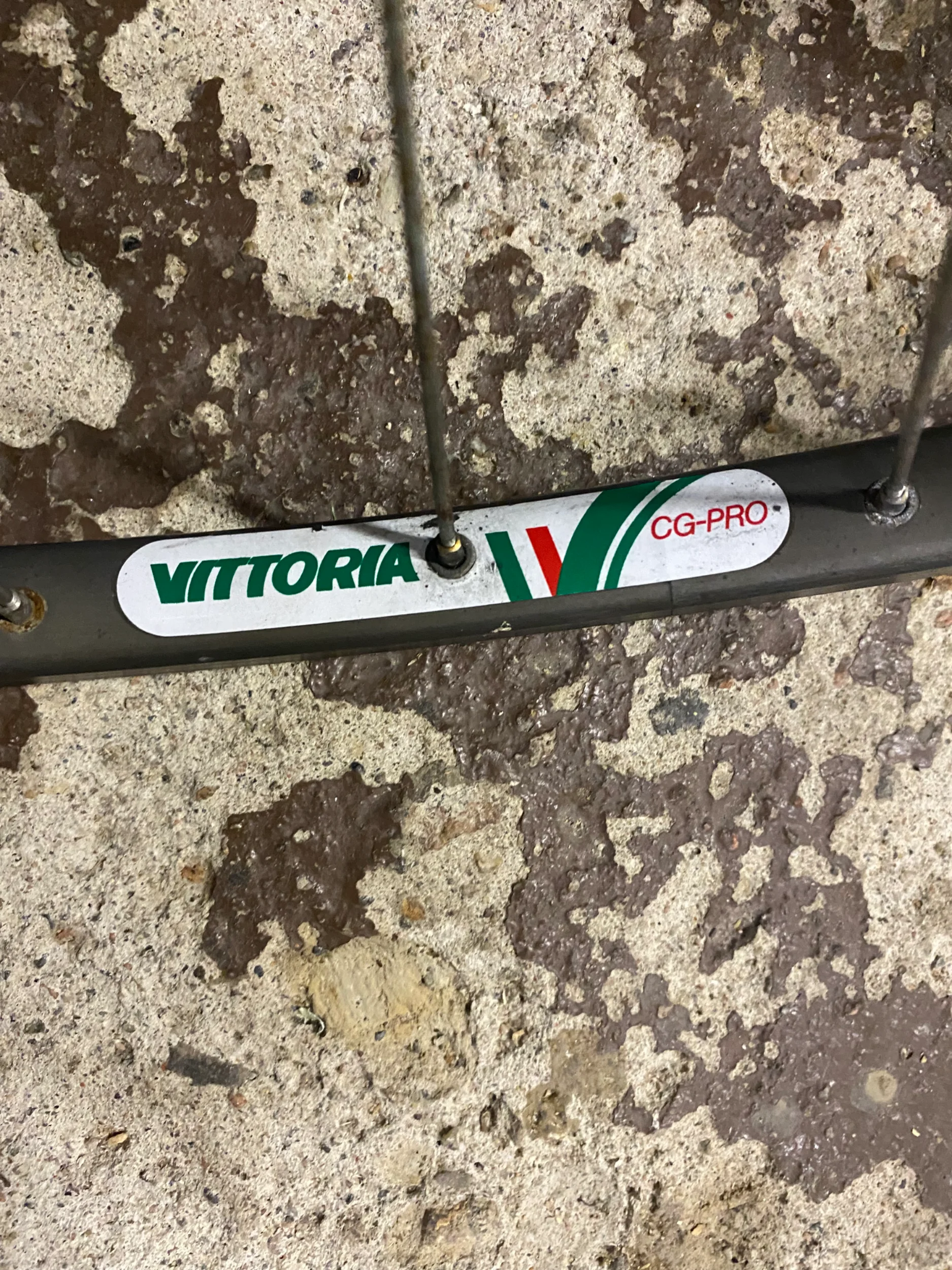

Vittoria fälgar. Då vore det väl fint med ett par fina Vittoria tubdäck.
De har ju Vittoria Rally som är bra budget variant. Deras Corsa är ju bland de bästa men de är betydligt dyrare.

Så Vittoria sålde även fälgar! Det var nytt för mig.
Jag har alltid tänkt på Vittoria som däck.
Då kommer ju saken i ett annat läge.
Du ska ha Vittoria tubdäck!

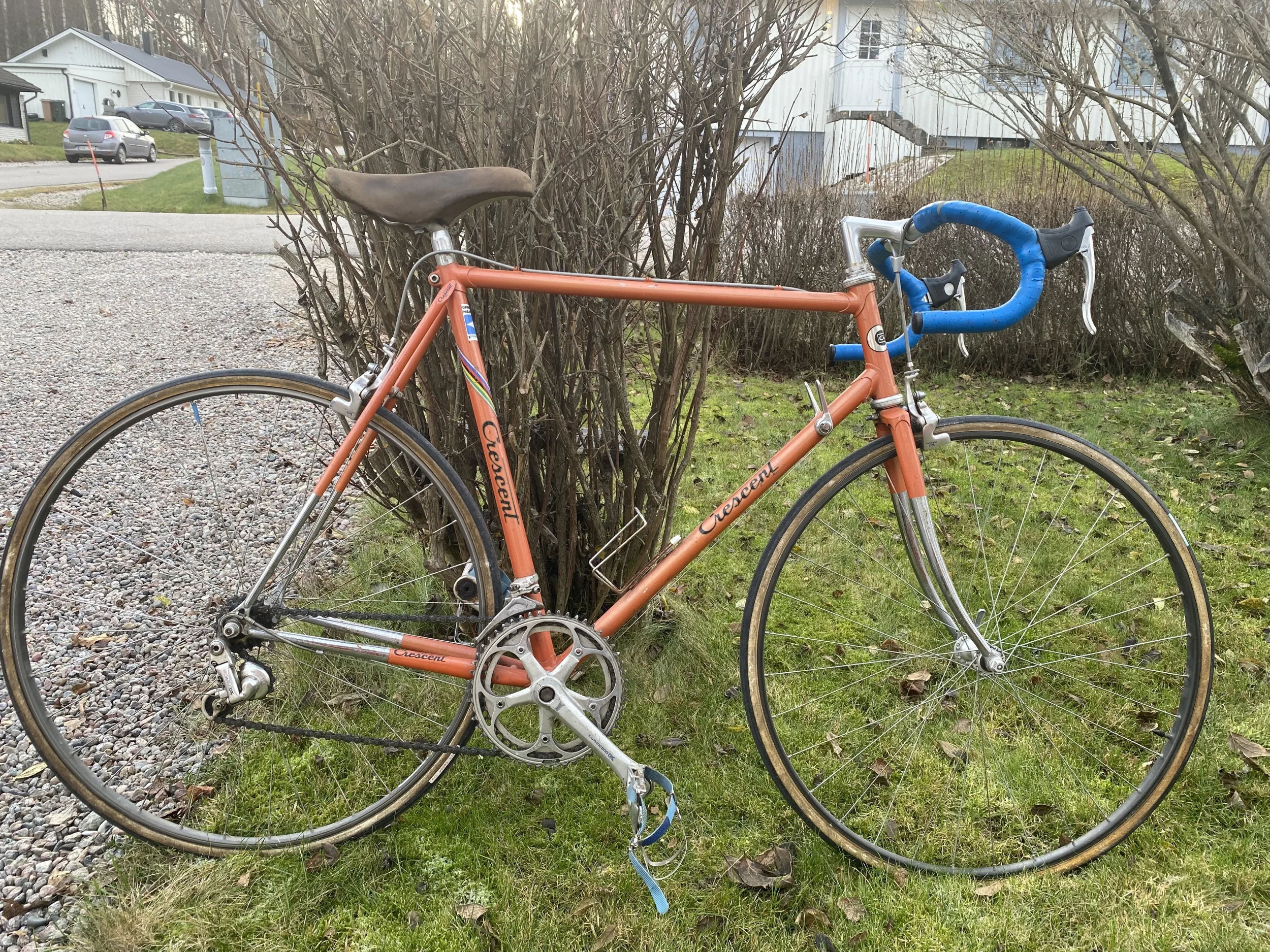

Hittade den här på annons och blev intresserad. Visade sig att ägaren bor bara 100m från mig. När vi kom dit tyckte ägaren att det var så roligt att cykeln övertogs av en entusiast så jag fick den som gåva. Cykeln är köpt av Fåglumbröderna och den har vunnit senior sm troligen i tempo 1983 med skidåkaren Janne Hansson tävlande för Norberg? Det är en 92319 med DA utrustning och tubhjul. Lite smutsig och något ytrost på nått ställe. En eker har gått av också. Tanken är att göra rent och putsa upp den. Byta tuber och samtidigt ersätta den trasiga ekern. Planen är iaf att ha den som komplement till andra cyklar och använda som finväderscykel nån gång ibland. Kom gärna med tips och idéer! Svart, brun eller vit styrlinda?
Visa bilaga 804007

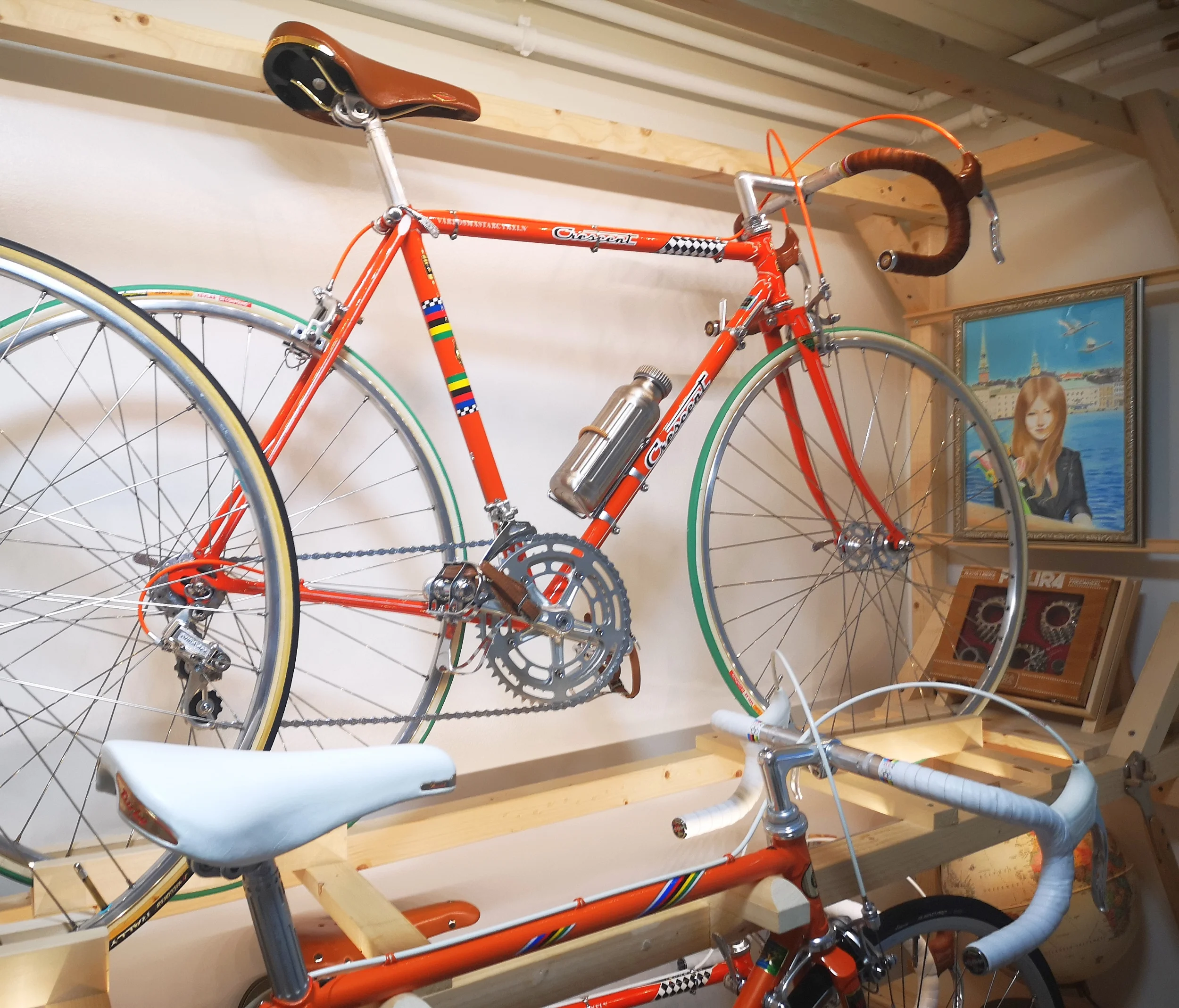

I like to show you my examples, so you can compare the brown & white bar tapes. These are gusti läder leather tapes. To me, white colour suits 80s bikes more because it looks a bit 'modern' while brown colour suits older bikes for its classic tastes. Of course, this is only personal preference. -:)
Good luck for your restoration project.

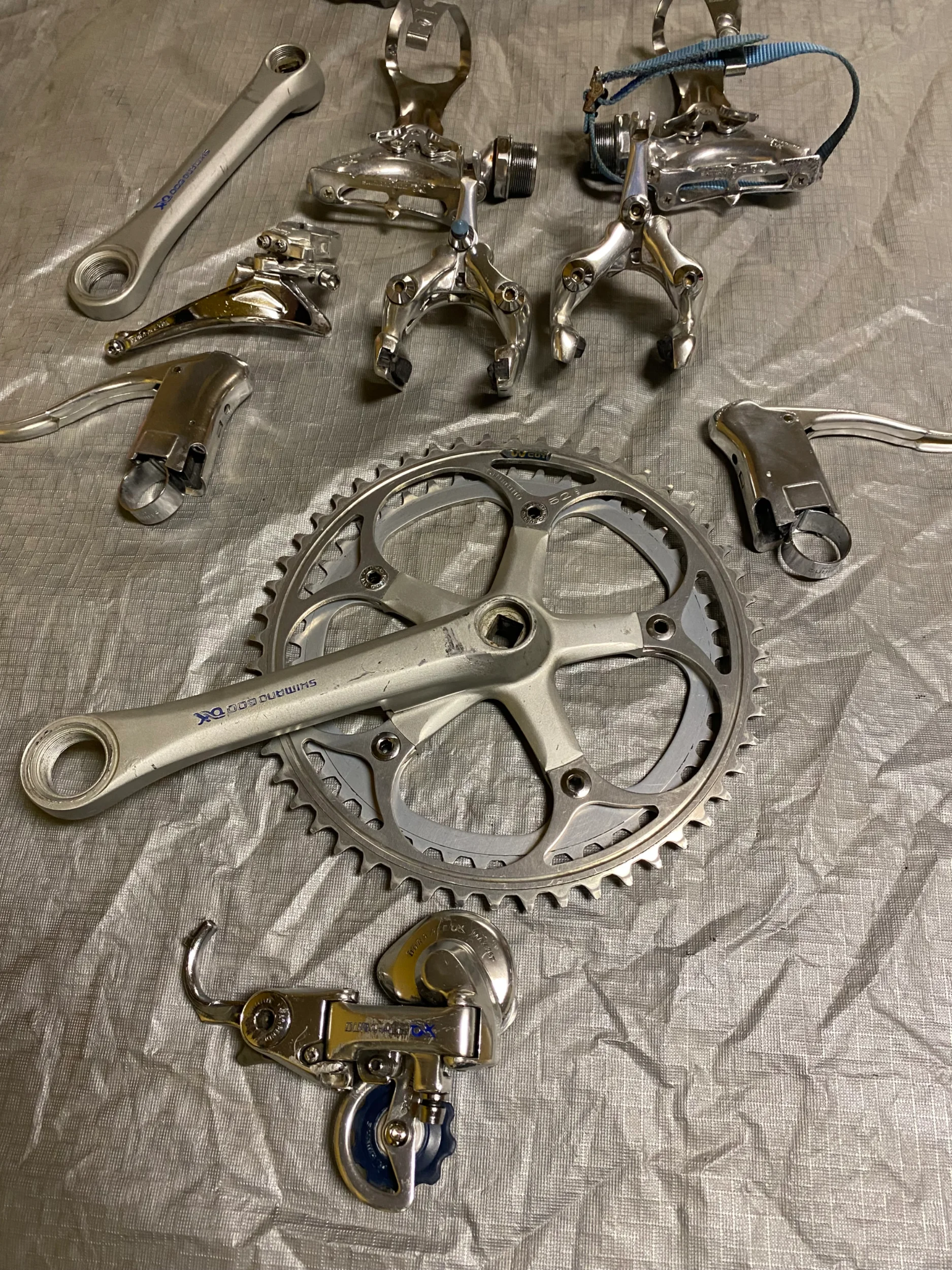

Har gjort rent lite smådetaljer. Jag är ingen putsnisse men det här är ganska kul😅Visa bilaga 804168

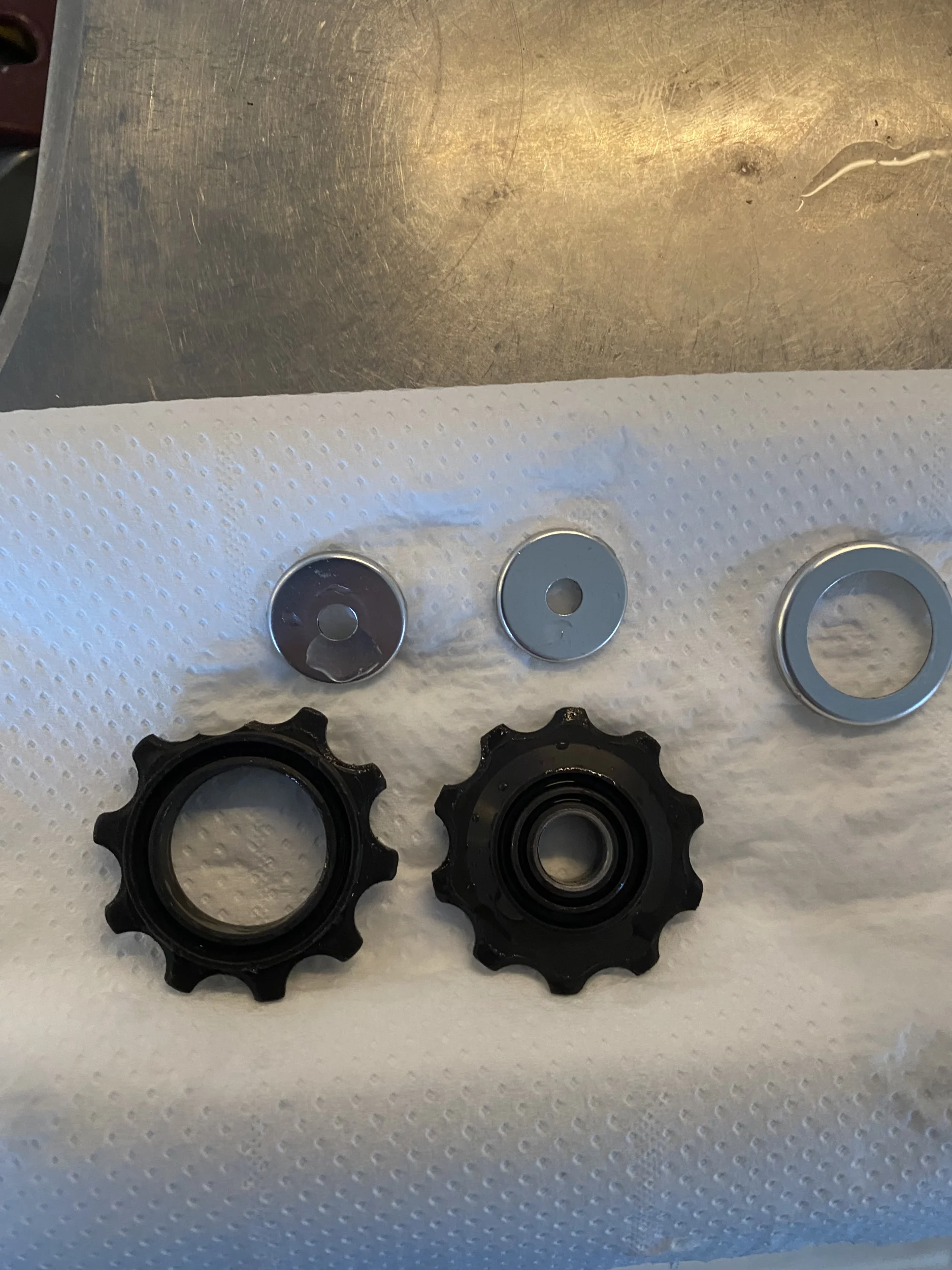

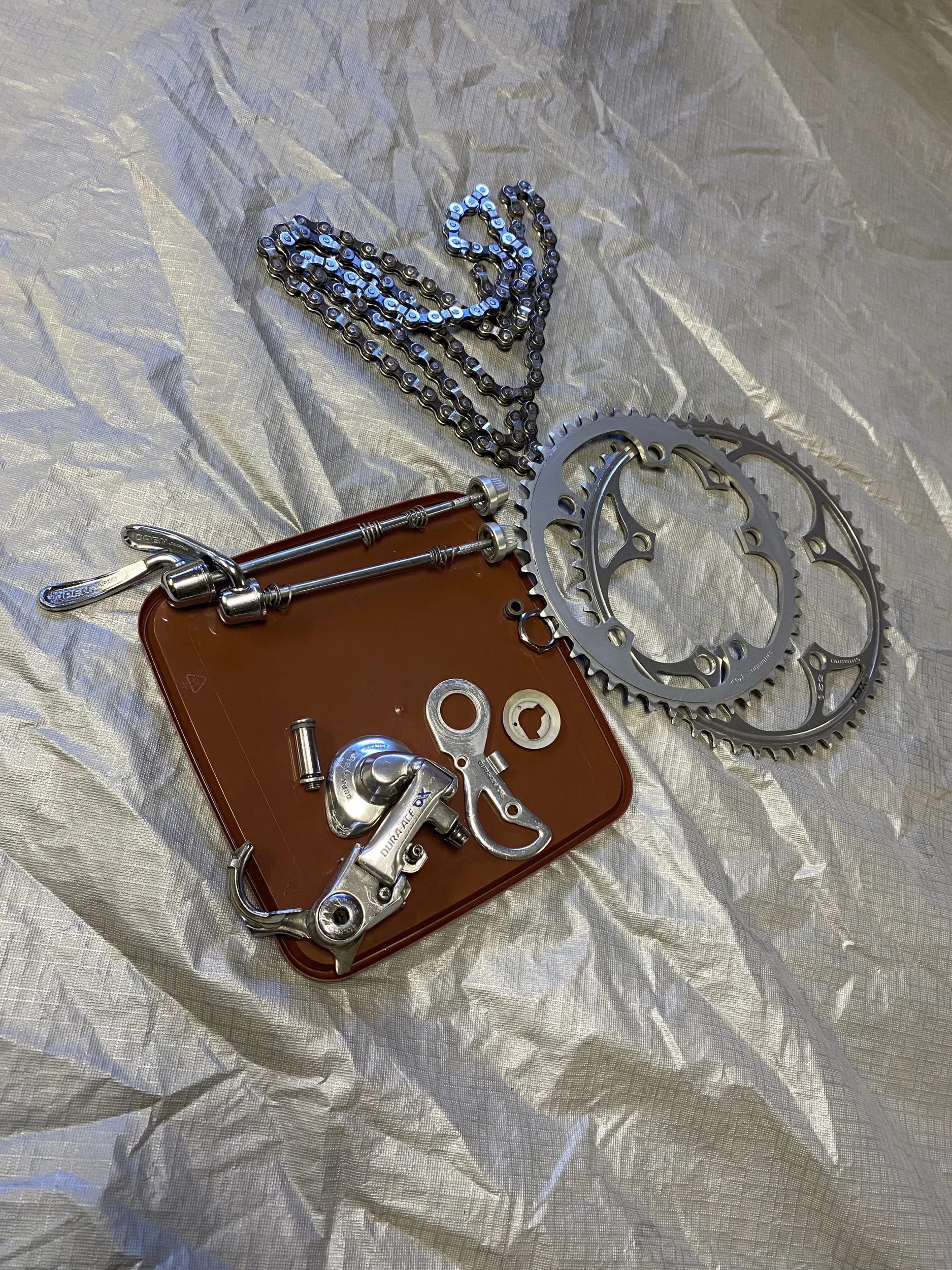

Tyvärr är ett pulley wheel trasig och saknar en tand. Tyvärr nr 2 är att det är hjulet som inte har standard axel. Hur får jag tag på ett sånt? Visa bilaga 804169
Hjulen behöver lite kärlek. Främre hjullager behöver minst plockas isär och fettas om. Sen är ekrarna anfrätta av rost. Får se om jag bara putsar dom eller ekrar om hjulet. Det senare blir lite jobb och en kostnad….
I am not sure whether the pulley wheels on RD-7300 and RD-6300 are interchangeable or not, I found this one for Ax RD-6300: https://www.ebay.com/itm/396562338384
The description shows:
"For a model RD-6300 and part of the "aerodynamic" line of AX products from the period 1981 - 1983."
Maybe this seller knows more about the interchangeability.
If these pulley wheels are interchangeable, this Finnish seller is selling complete Ax RD-6300 rear mechs at amazing price:

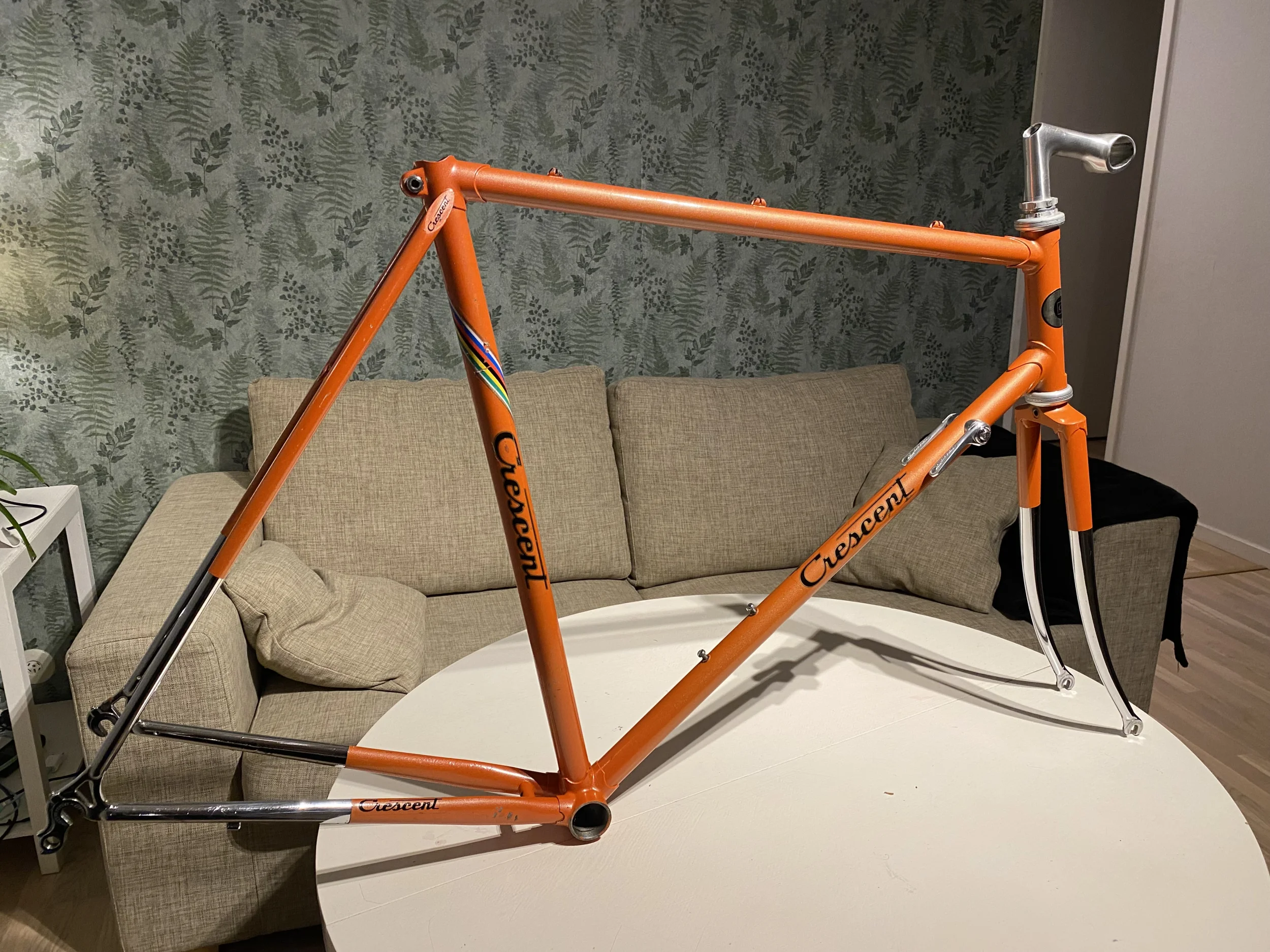

Har gått över ramen nu. Tvättat, rubbat, waxat och polerat med autosol. Synd att den har några skador där lacken slitits igenom. Skulle haft nya klistermärken. Finns det att få tag på?
Resten av komponenterna är rengjorda. Ska beställa ekrar och ett vevlager för att påbörja återmontering igen.
Visa bilaga 810333
Visa bilaga 810335
Det där blir otroligt bra! Så snygg ram och komponenter. (y)
Ramen ser väldigt fin ut, trots de små skadorna.

Vintage trissor är svårfunna. Men de borde väl gå att 3D printa? Eller finns det ingen bra plast som håller för slitaget?

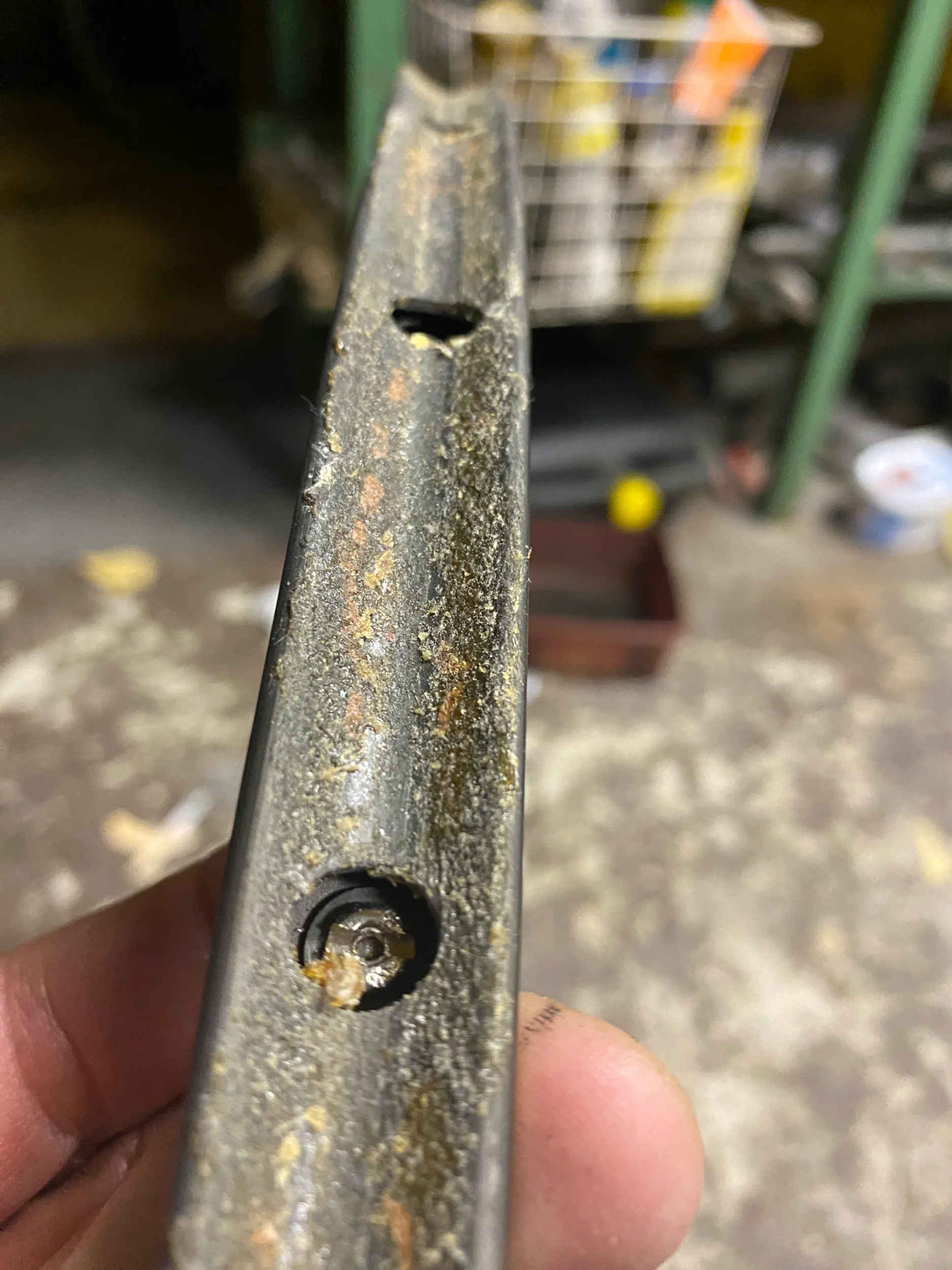

Något jag däremot har lite problem med är tätningar till hjullagren. Dom är både hårda och spricker lätt när man demonterar. Det fanns ngt som en gång i tiden varit fett men nu liknade hårt tuggummi. Nuvarande tätningarna kommer täta dåligt. Nån som löst det på nått bra sätt?
Sen klistermärken. Är det bara beställa från valfri butik på nätet eller finns det bättre att köpa?
Renovering Crescent 92319
Jag har använt tätringar och gummigenomföringar ur ett kit från Biltema.
