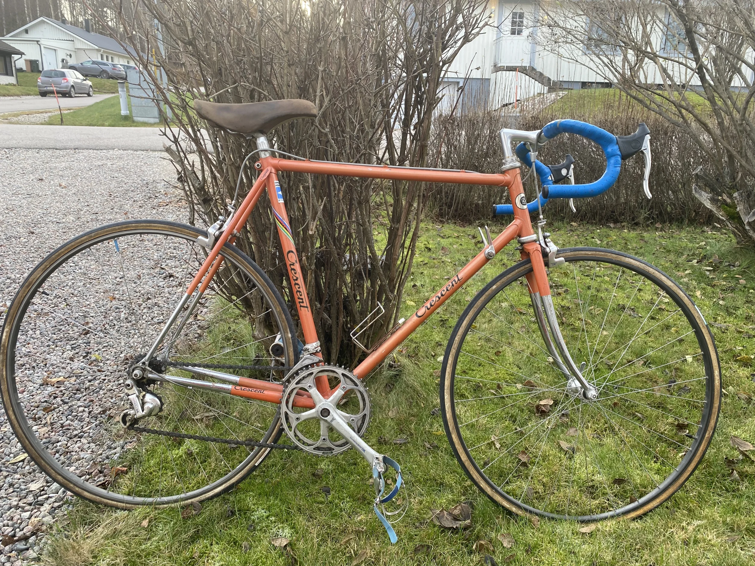

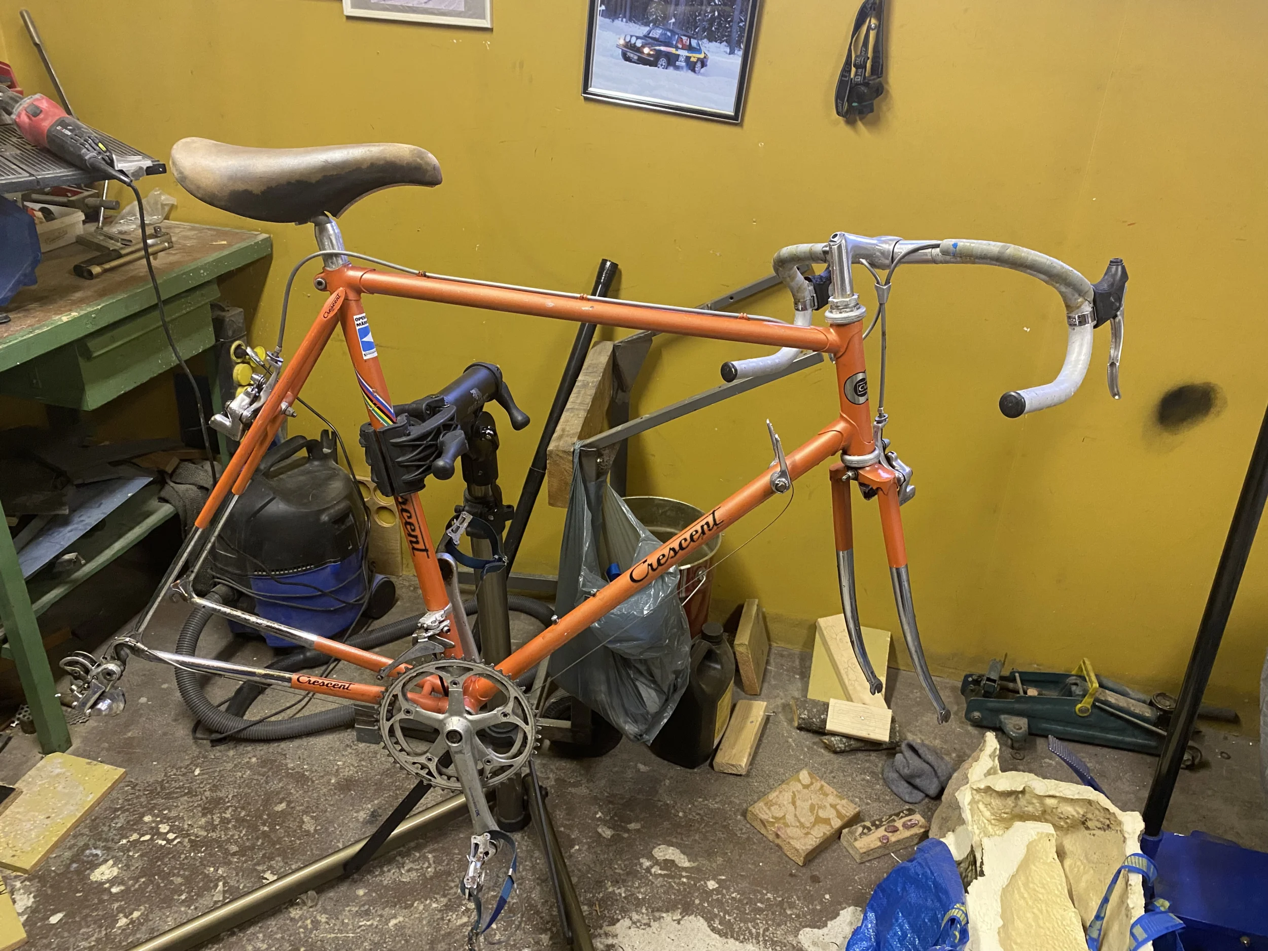

Hittade den här på annons och blev intresserad. Visade sig att ägaren bor bara 100m från mig. När vi kom dit tyckte ägaren att det var så roligt att cykeln övertogs av en entusiast så jag fick den som gåva. Cykeln är köpt av Fåglumbröderna och den har vunnit senior sm troligen i tempo 1983 med skidåkaren Janne Hansson tävlande för Norberg? Det är en 92319 med DA utrustning och tubhjul. Lite smutsig och något ytrost på nått ställe. En eker har gått av också. Tanken är att göra rent och putsa upp den. Byta tuber och samtidigt ersätta den trasiga ekern. Planen är iaf att ha den som komplement till andra cyklar och använda som finväderscykel nån gång ibland. Kom gärna med tips och idéer! Svart, brun eller vit styrlinda?

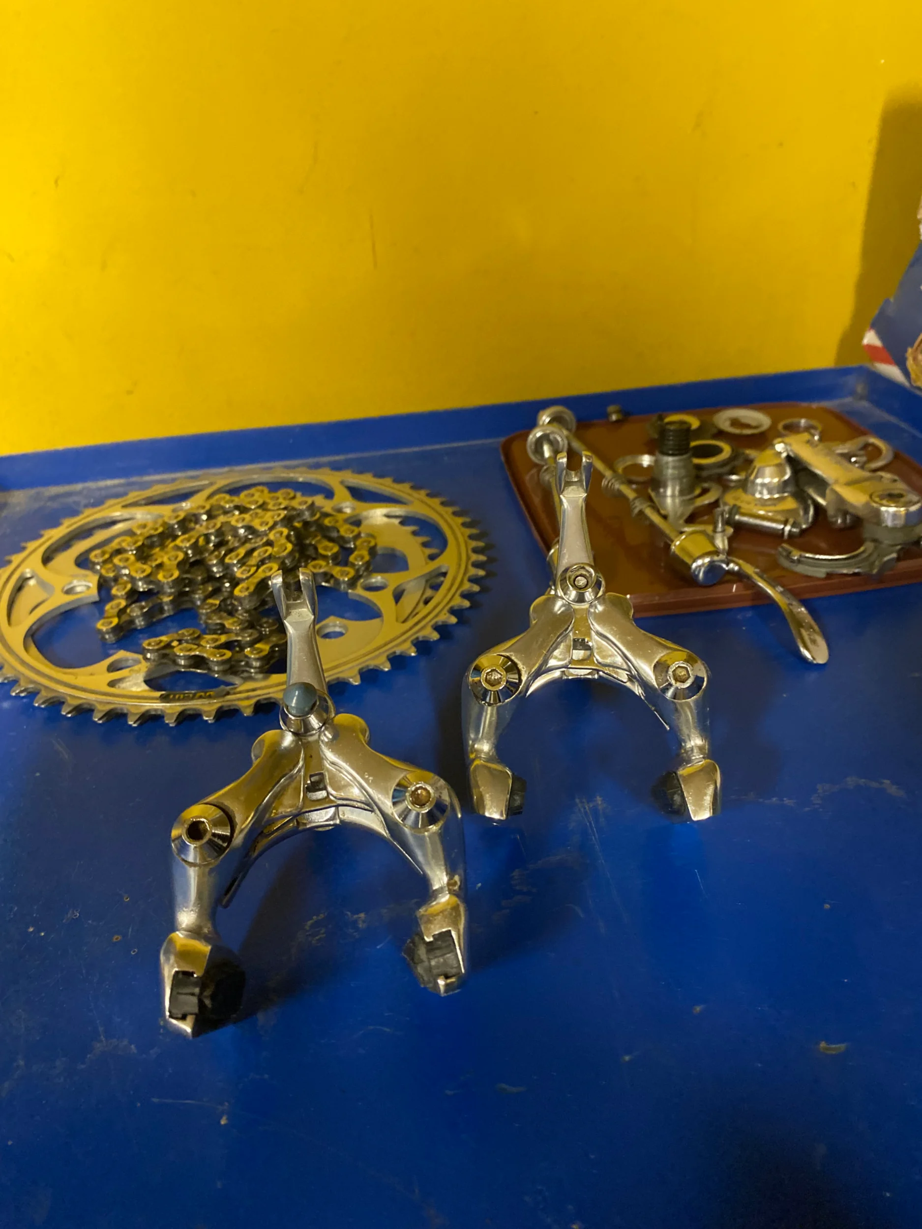

Har gjort rent lite smådetaljer. Jag är ingen putsnisse men det här är ganska kul😅

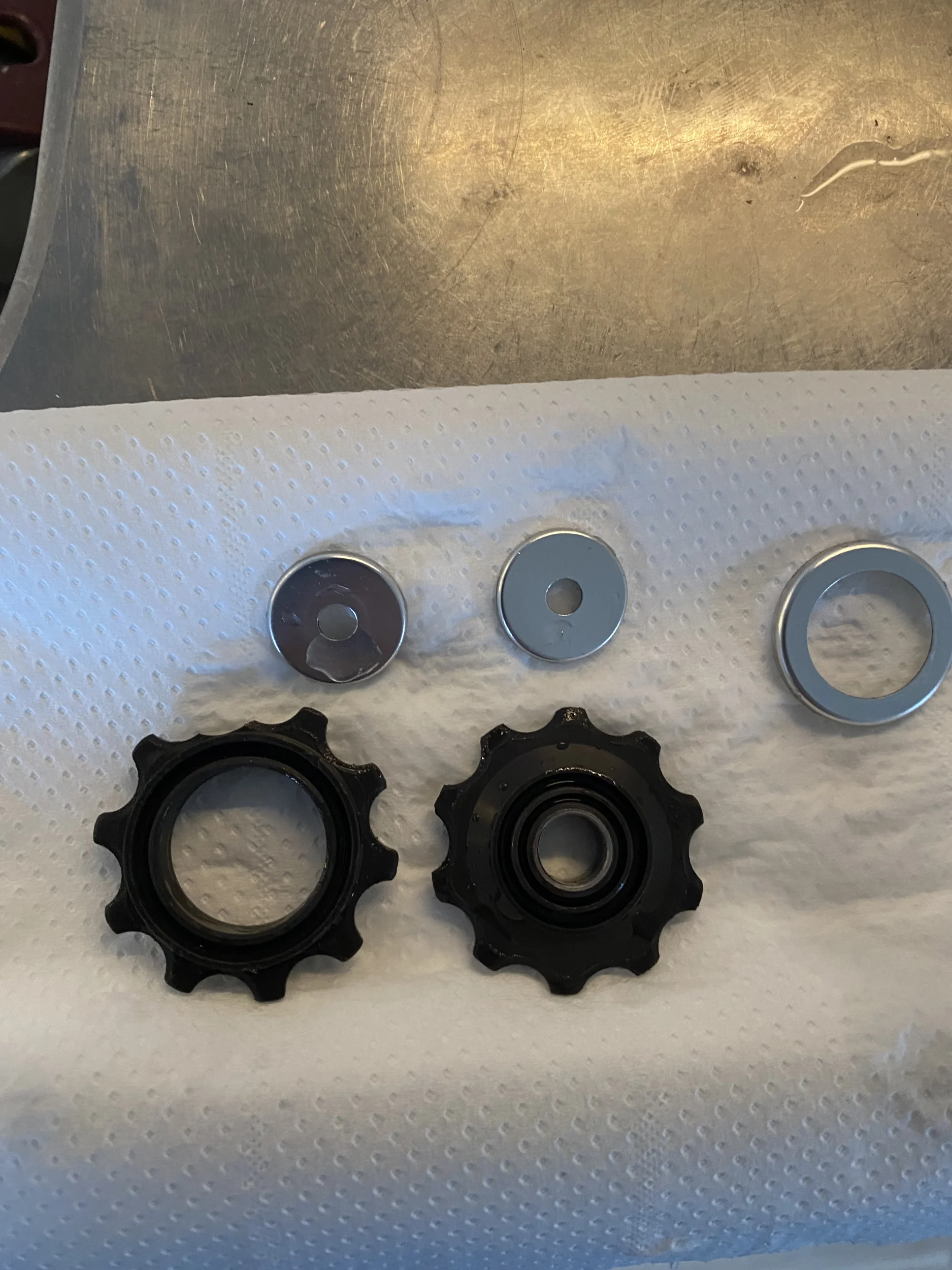

Tyvärr är ett pulley wheel trasig och saknar en tand. Tyvärr nr 2 är att det är hjulet som inte har standard axel. Hur får jag tag på ett sånt?
Hjulen behöver lite kärlek. Främre hjullager behöver minst plockas isär och fettas om. Sen är ekrarna anfrätta av rost. Får se om jag bara putsar dom eller ekrar om hjulet. Det senare blir lite jobb och en kostnad….

Ah, tiotandade trissor. Låt mig kolla lite. Annars tror jag att Veloform i Göteborg har, jag vill minnas att jag köpte till en Shimano 600 hos Anders för flera år sedan.

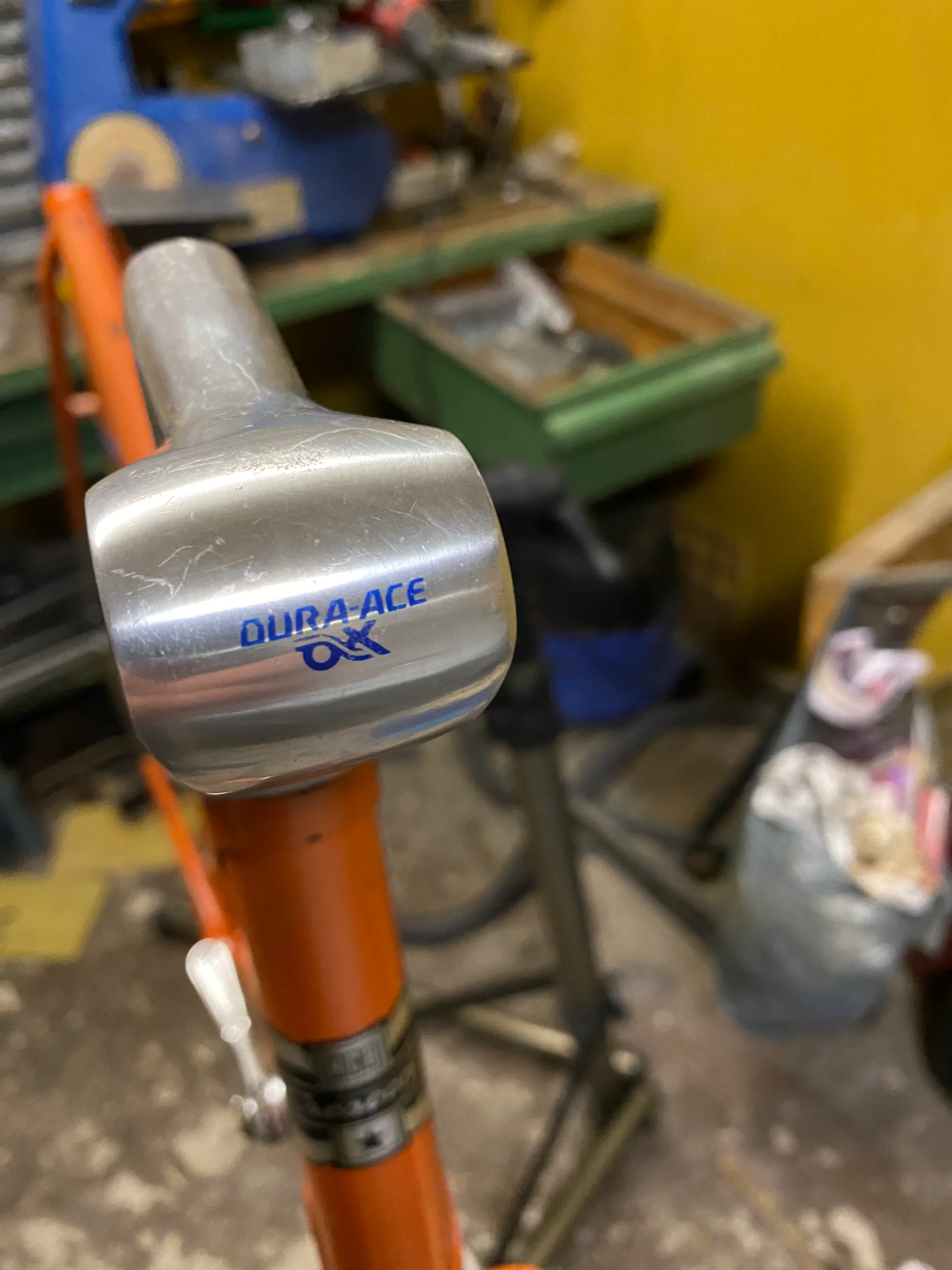

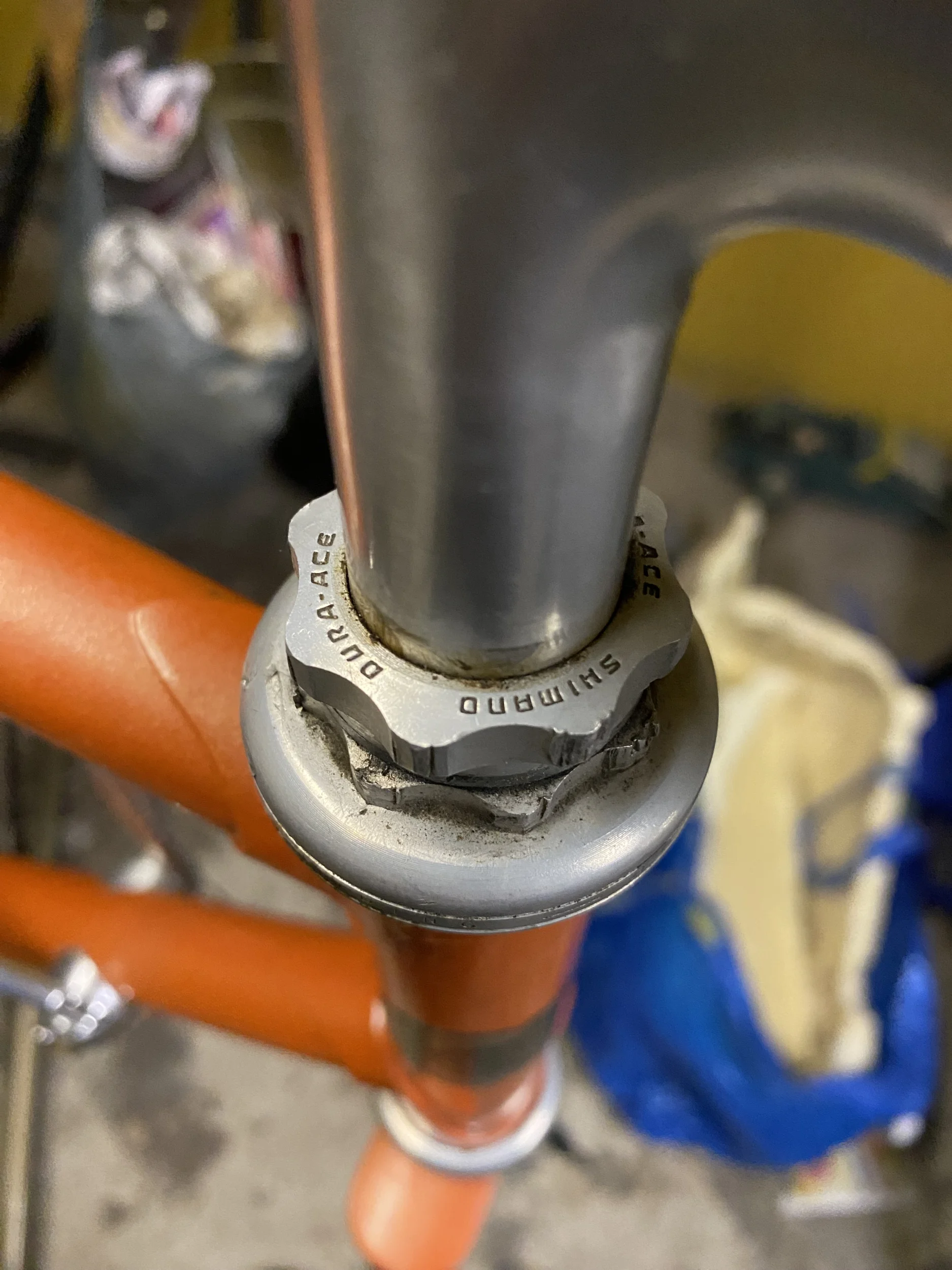

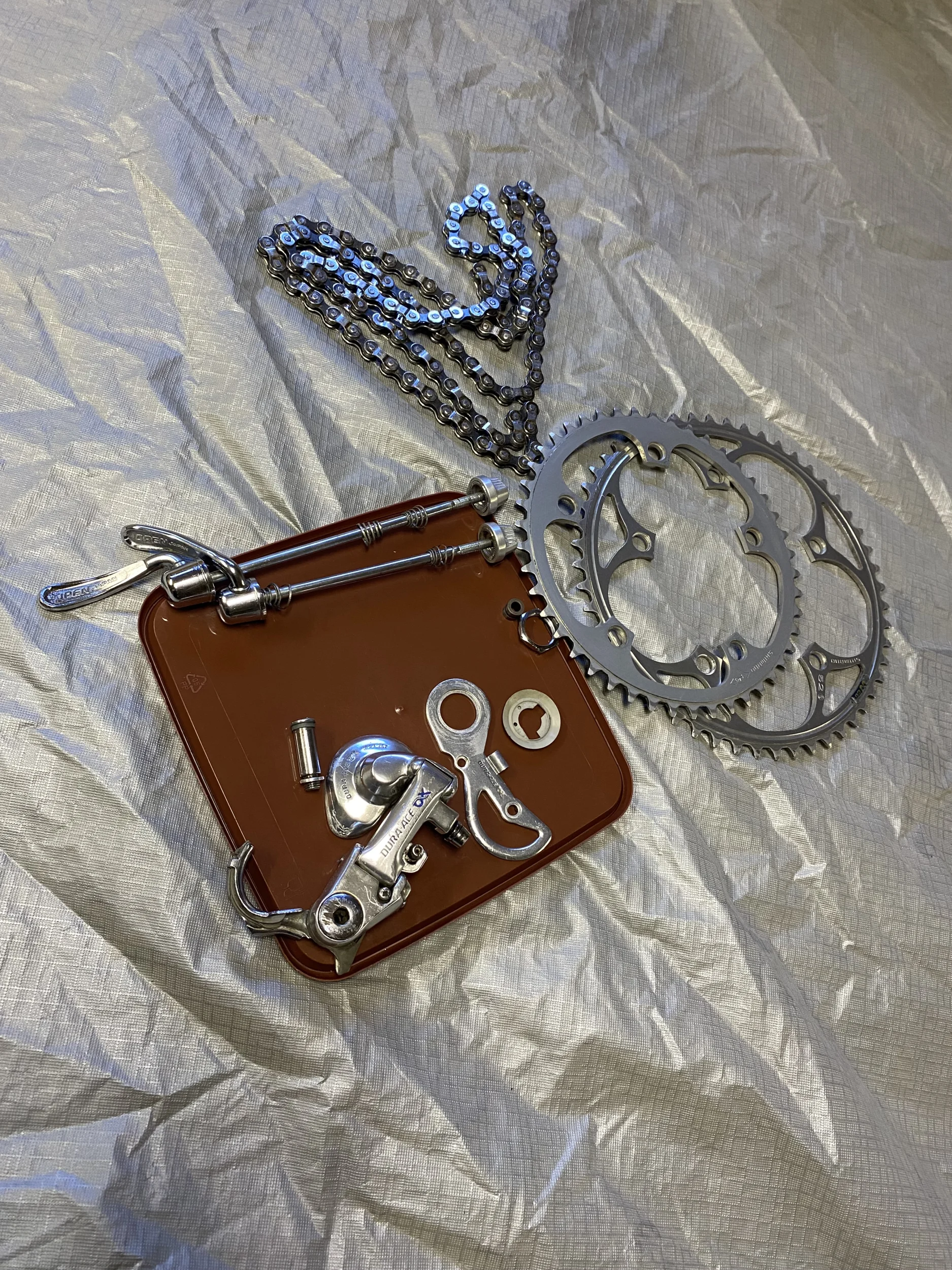

Jag fortsätter göra rent delar. En fröjd när allt som behövs är lite mild avfettning så ser prylarna nya ut. Otroligt vackra bromsar😍. Vart får man tag på klossar till såna? Har identifierat Dura Ace gruppen till 7300ax. Saknar fortfarande drevet till bakväxeln. I värsta fall får jag väl tillverka/bygga om annat drev eller prova köra med det befintliga.
Vevpartiet är Shimano 600 som tyvärr är lackerat. Vet inte om det är värt att slipa av silverfärgen och polera. Sånt brukar låta som en bra idé ända tills man påbörjat jobbet….. Men polerade vevar är ju snyggt…..
Jag har polerat upp ett antal enklare Shimano-vevar än just 600 (Exage 200/300 LX) och det är ett skitgöra. Första gången putsade jag med polertrissa direkt på lacken och den sitter tamejfan på vevarna som Excalibur satt i stenen.
Alla projekt därefter har jag först lagt i färgborttagningsmedel (Biltema). Efter några veckor i det har jag kunnat skrapa av lacken med kastrullkrull och sedan påbörja poleringen på det rena men repiga aluminiet. Ett digert arbete även det, både skrapet och poleringen, men ändå otroligt mycket enklare.
Till ovanstående ska dock sägas att de här vevarna har samtliga varit av enklare sort utan kulturhistoriskt värde och fula som stryk i ursprungligt/30-årigt skick (mattgrå silverimitation med skav och skrap). Men med det sagt så blir de riktigt jäkla fina med puts, och de åldras med värdighet därefter.

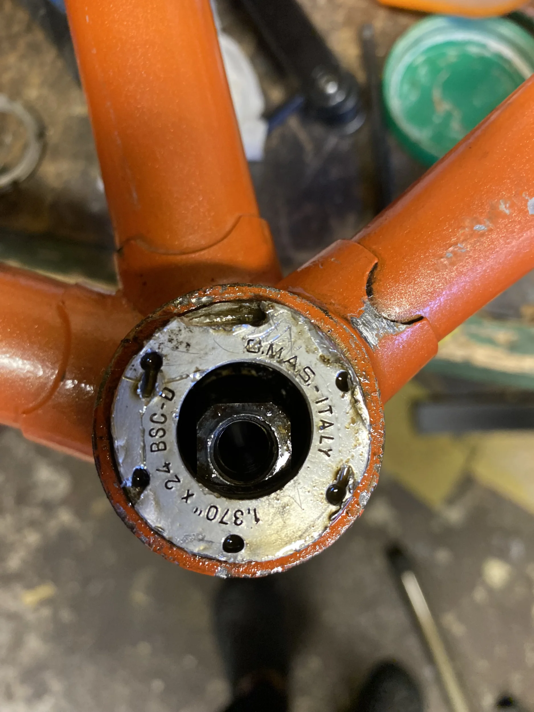

Det var en gång ett vevlager innan jag gjorde slarvsylta av det….. Men som jag förstår det är det ett Bsa fyrkantslager och inget franskt meck som tur är…. Stämmer det? Isf är det bara att mäta vevhusets bredd och axelns bredd och beställa? Vad kan det då vara för årsmodell på ramen? Jag har alltid tänkt den är mellan 80-83 typ mest beroende på vad tidigare ägare sagt om deltagande i SM -83.

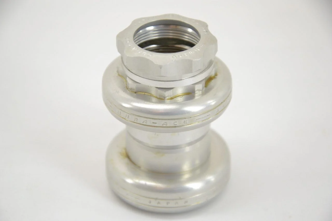

Bet i det sura äpplet och köpte dreven på EBay iaf…. Får bli min julklapp. Citerar mig själv från trådstart. ”dont fix what aint broken”. Men likt förbannat är hela cykeln i molekyler nu. Bara styrlager och styrstam som inte plockats isär. Men lika bra göra det och fylla på med lite fett så småningom oxå. Fettet i dom lager jag rivit har varit som tuggummi typ.
Visa bilaga 805494
Oj! Du har försökt lossa vevlagret.
Hur ser det ut på andra sidan?

Ja till slut fick jag ut lagret…. Andra sidan drog jag av lagerskålen så hylsan sitter kvar än. Får såga ett försiktigt snitt i den och peta ut den. Blev lite svettig faktiskt över om jag skulle få bort lagret över huvud taget utan att lämna bort och typ borra bort det…..

Så du ska ha i ett nytt vevlager då.
Ett kassetlager?

Snygg hoj, hoppas du får ihop allt!
Ska du köra med tubdäck, eller byter du fälg/hjul?
Jag kommer köra tub med bruna/tanfärgade sidor. Känns tidsenligt och snyggt. Kommer antagligen ekra om hjulen med nya silverfärgade Dt komp eller liknande. Dom är så rostanfrätta. Det går putsa bort rosten men dom blir skrovliga i ytan. Sen blir det brun styrlinda och nya bruna band till pedalerna.
