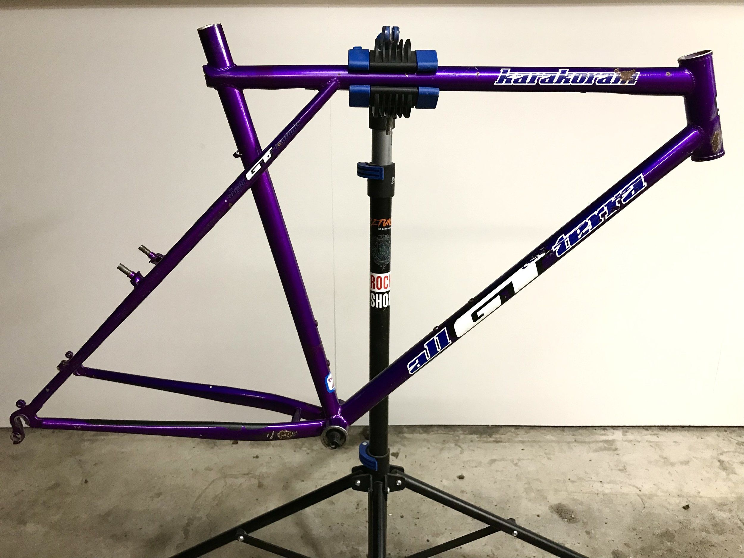

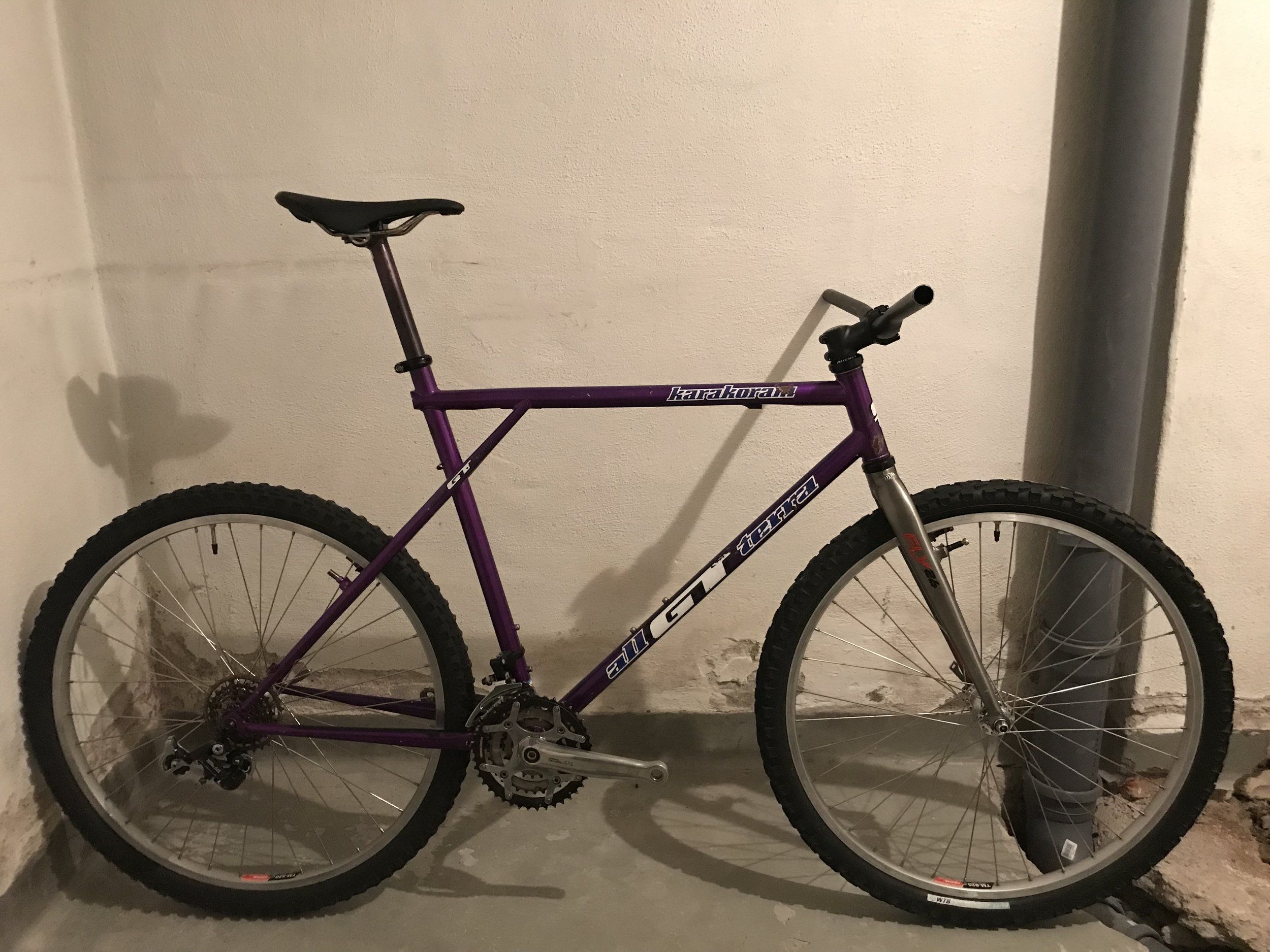

Fyndade sist jag var på det lokala återbruket. En GT Karakoram från 1994 om jag gjort min research korrekt. Överlag ganska bra skick, några böjda ekrar, någon saknas. Kassa däck och bromsklossar och en sadelstolpe som rostat fast en del.
Gaffel som inte har något tryck alls.
Planen med denna hoj då? Lite inne på att få till toring cykel med lite bikepack väskor.

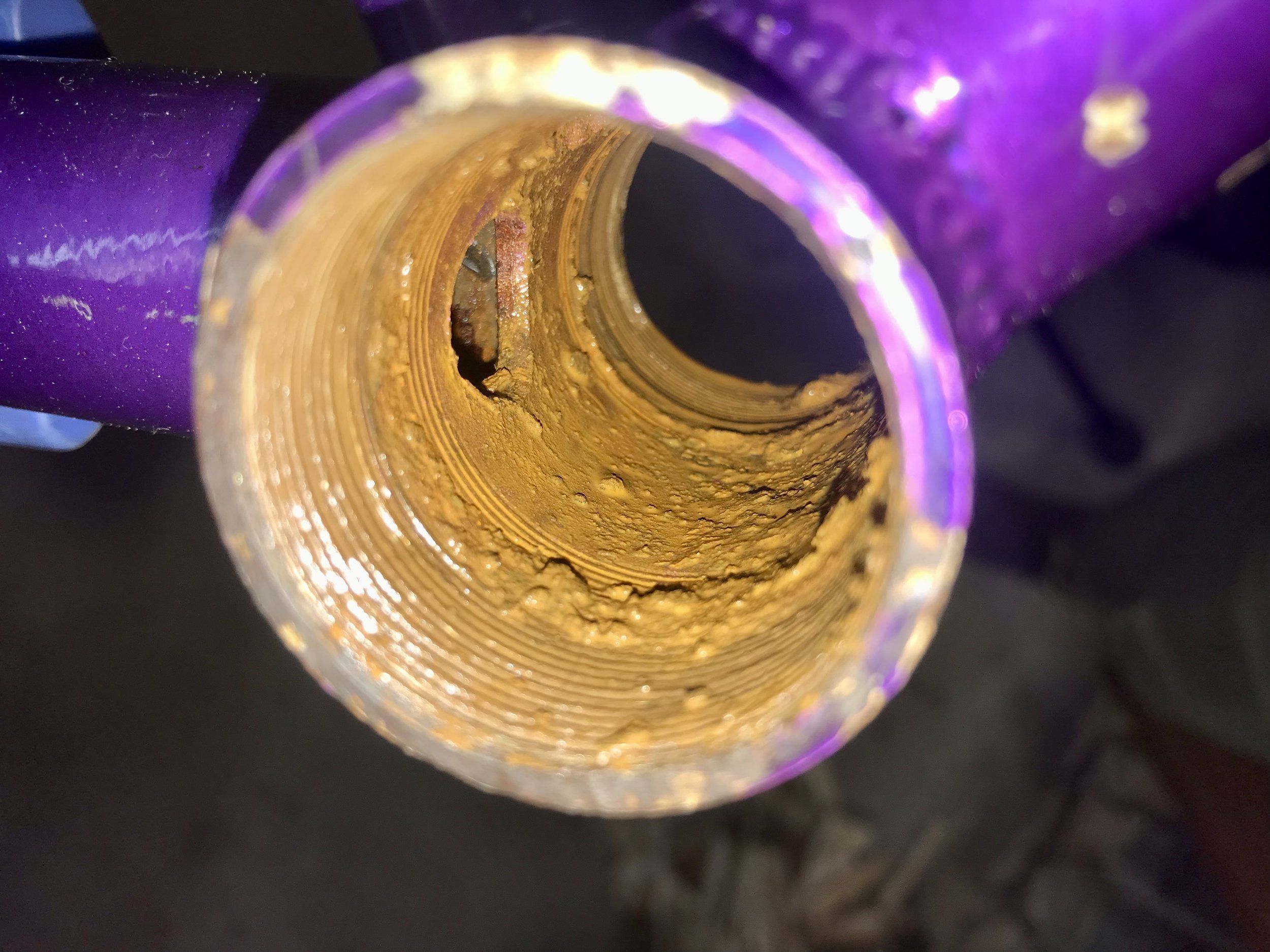

Det största frågetecknet innan jag drar igång allt för mycket är hur man gör med stålramen som är lite rostig på insidan?
Lägger in lite bilder på skönheten med den felvända sadelstoplen! Nästan lite tempo feeling på den bikefiten.

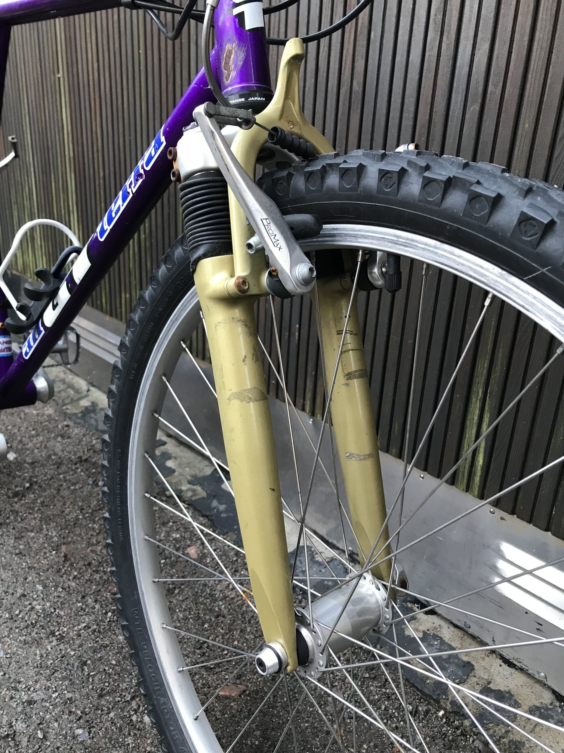

Någon som vet vad detta är för framgaffel?

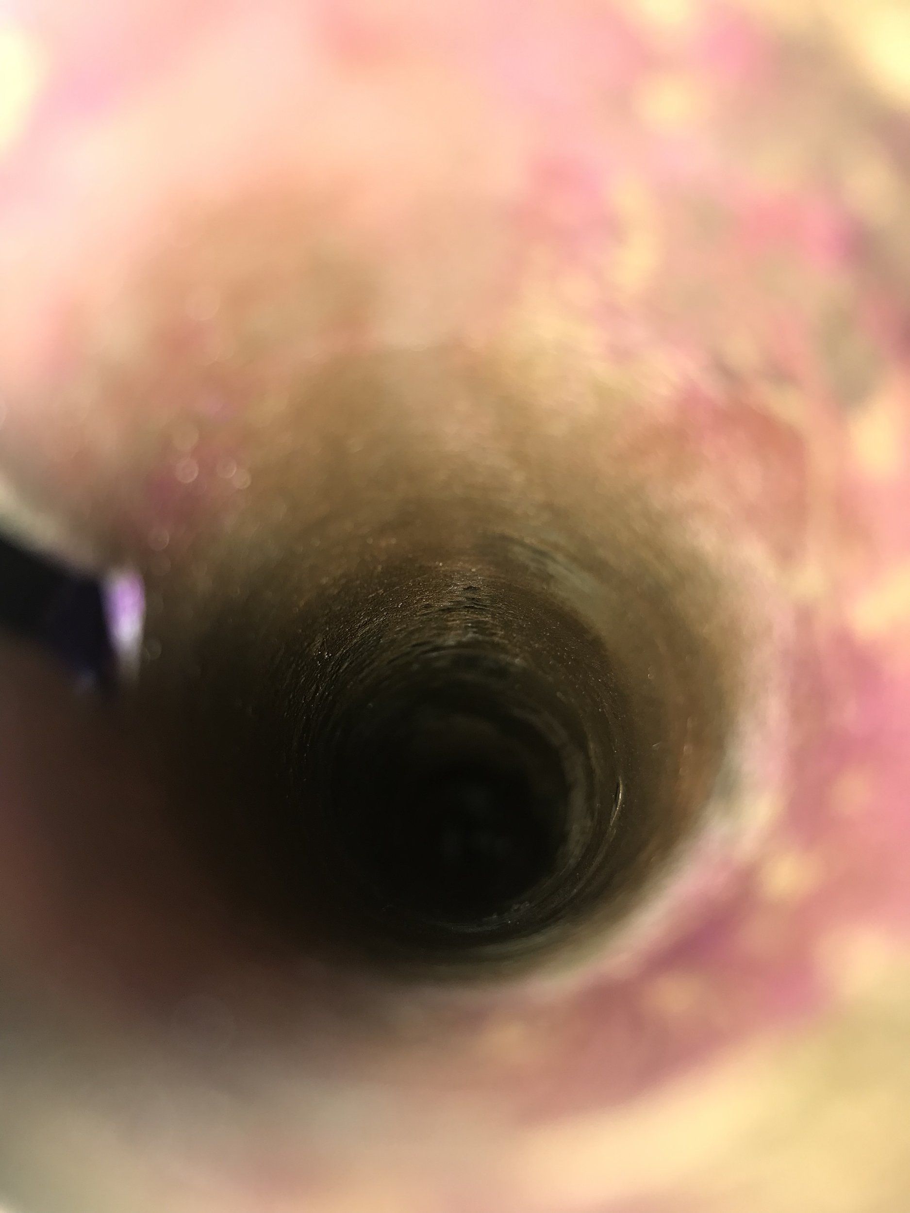

Försök att få till en bild ner i sadelröret.
Visa bilaga 677859Försök att få till en bild ner i sadelröret.
Visa bilaga 677860
Rockshox Mag 21 (kanske) 1993/4 typ…

Om du ändå ska strippa och bygga upp så kan du väl köra linolja i ramen? Även om det är lite rost så borde det förhindra framtida angrepp?
Räcker det att tejpa hålen, hälla i linolja och sen vända och vrida på ramen så det kommer åt överallt? För att sen tappa ut det överflödiga.
Rostskydd har varit uppe här flera ggr tidigare, liksom även att det finns klart bättre medel än linolja

Om linolja funkar bra för folk så kanske miljön i ramen inte är så extrem och ett måttligt bra skydd gör jobbet galant.
Här är rapporten. Hur relevant det är och så för en cykel kan diskuteras men känns som i brist på andra källor är det ganska vettig grund att stå på när man gör sina val.

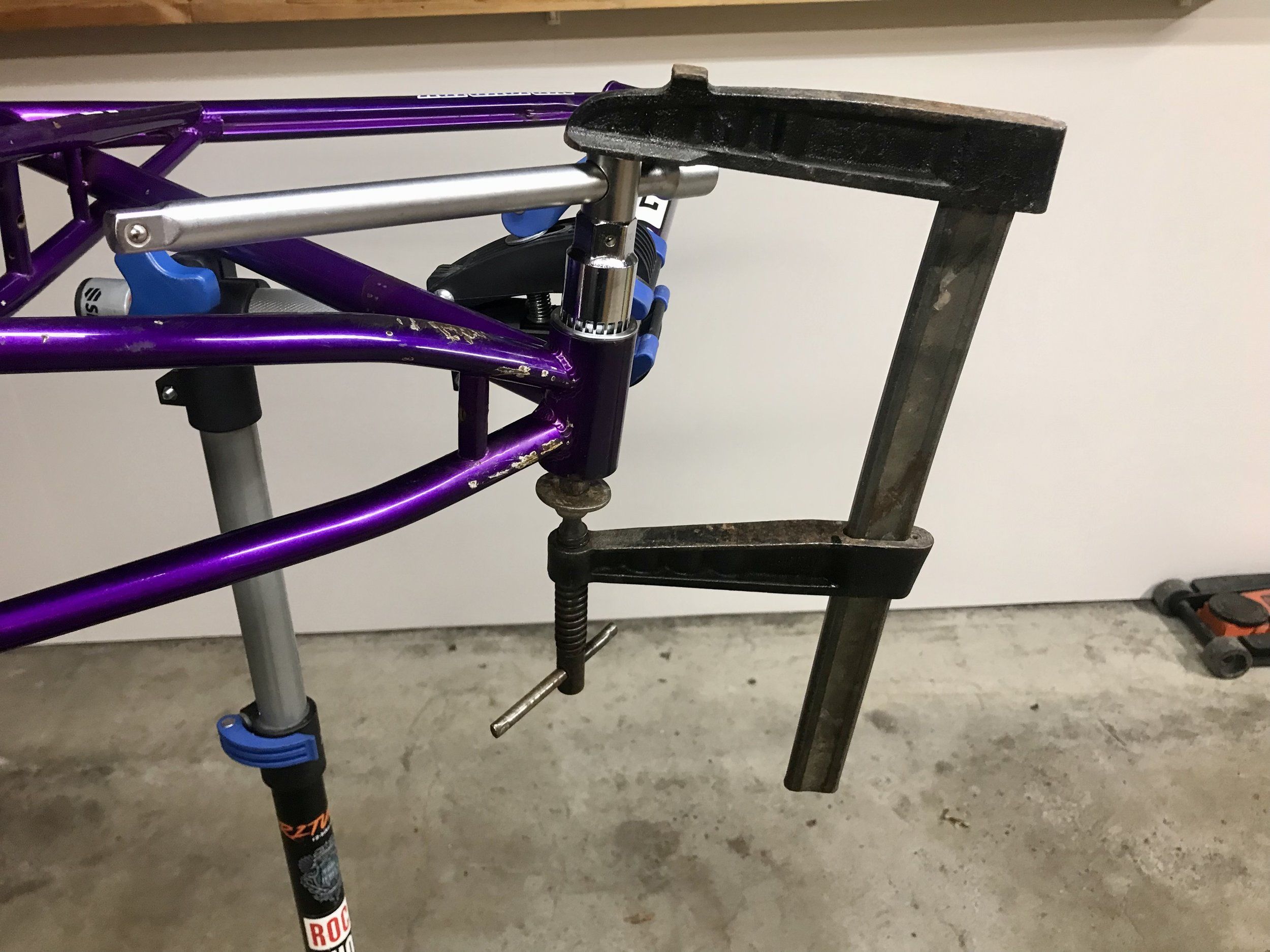

Operation vevlager.
Verktyget jag använde glappade så fick inte loss lagret. Men lite Bonn mek så var det löst. En tving som höll fast verktyget så jag kunde slå med en gummiklubba. Funkade riktigt bra ?

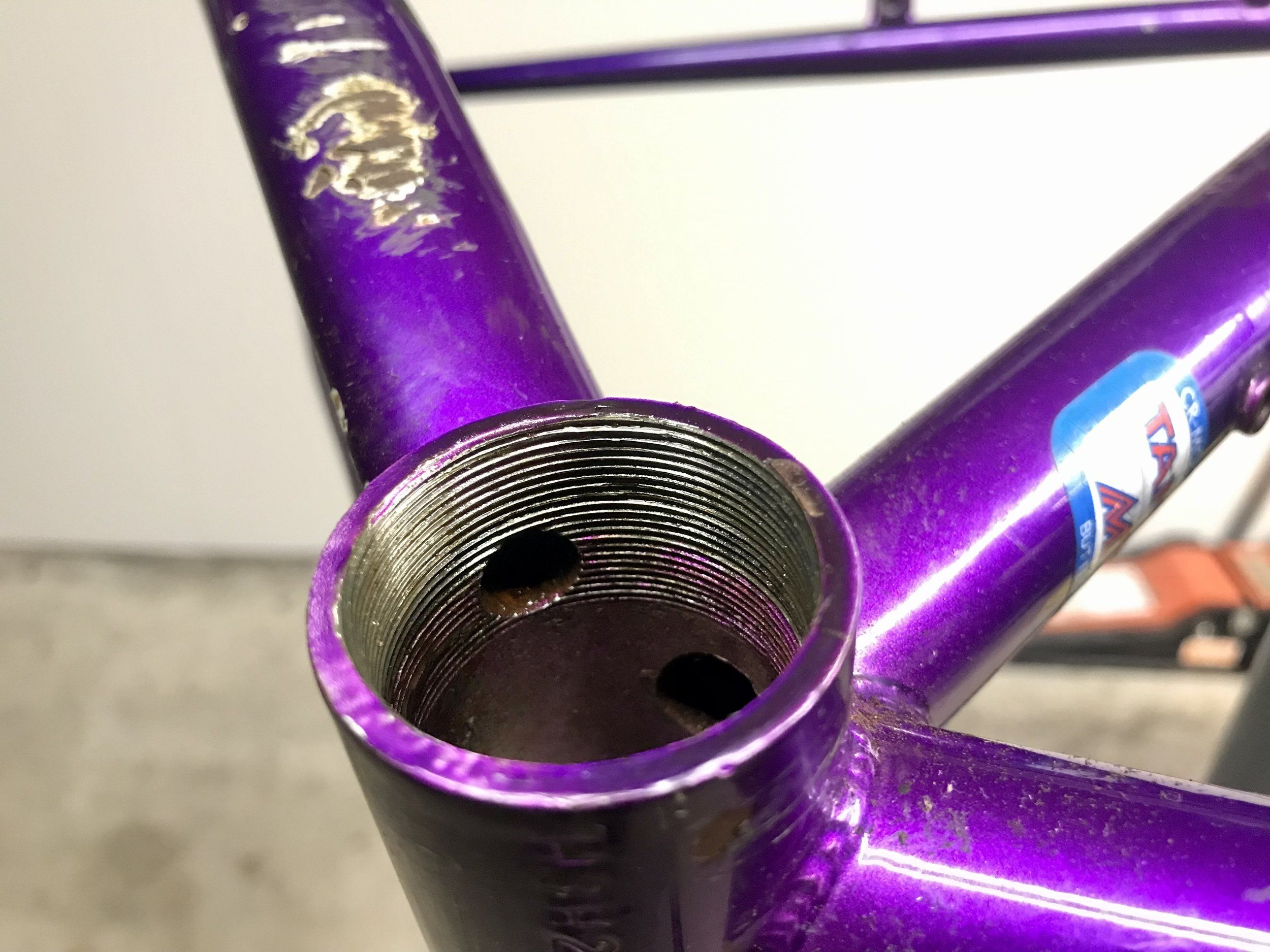

Visade sig vara ganska mycket ytrost. Lite jobb med Dremel och VD40 så blev det fint.

Så gjorde jag, förvisso på en ny stålram. Den har jag haft ett gäng år, vid senaste checken ingen rost. Men som någon skrev längre ner finns det säkert bättre metoder/medel.

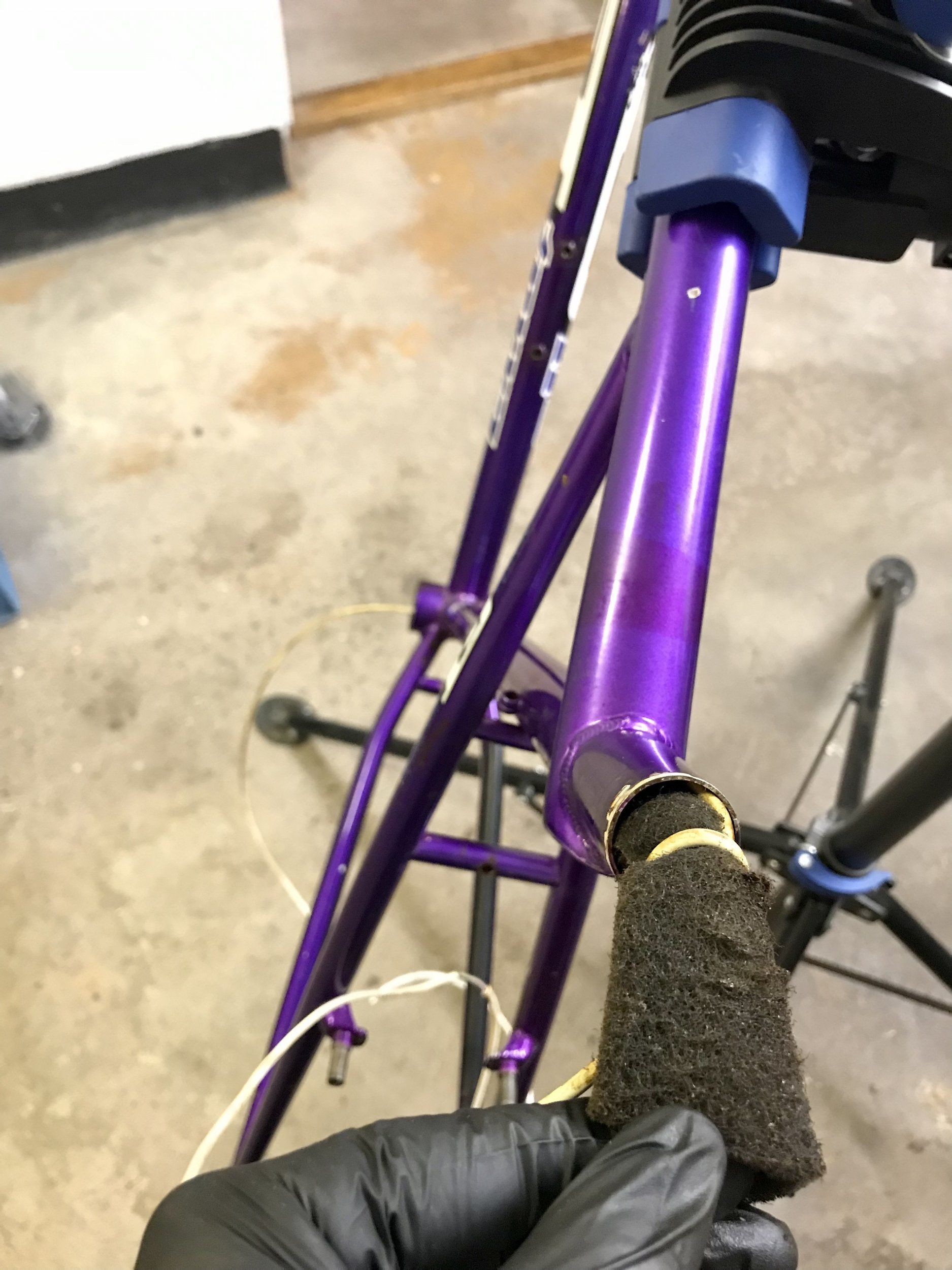

Arbete forsätter med den gamle GT’n.
Knöt fast lite scotch-brite på en kabel och drog upp och ned i röret för sadelstoplen med ganska gott resultat. Skulle säga att den är redo för rostskydd nu.

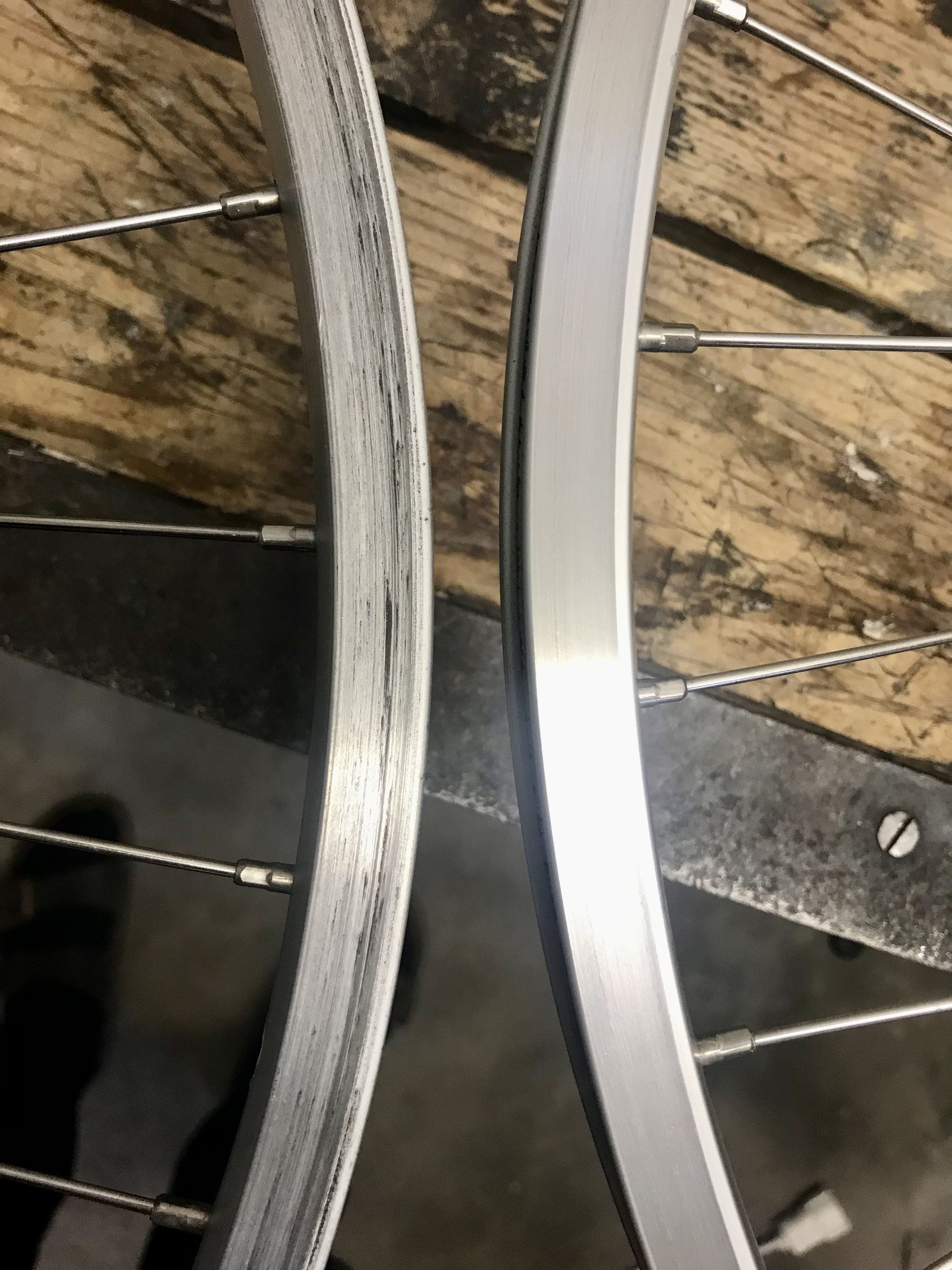

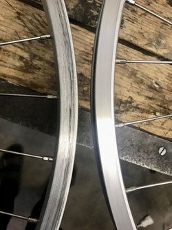

Putsade även på fälgarna med scotch-brite och VD-40 med mycket gott resultat!

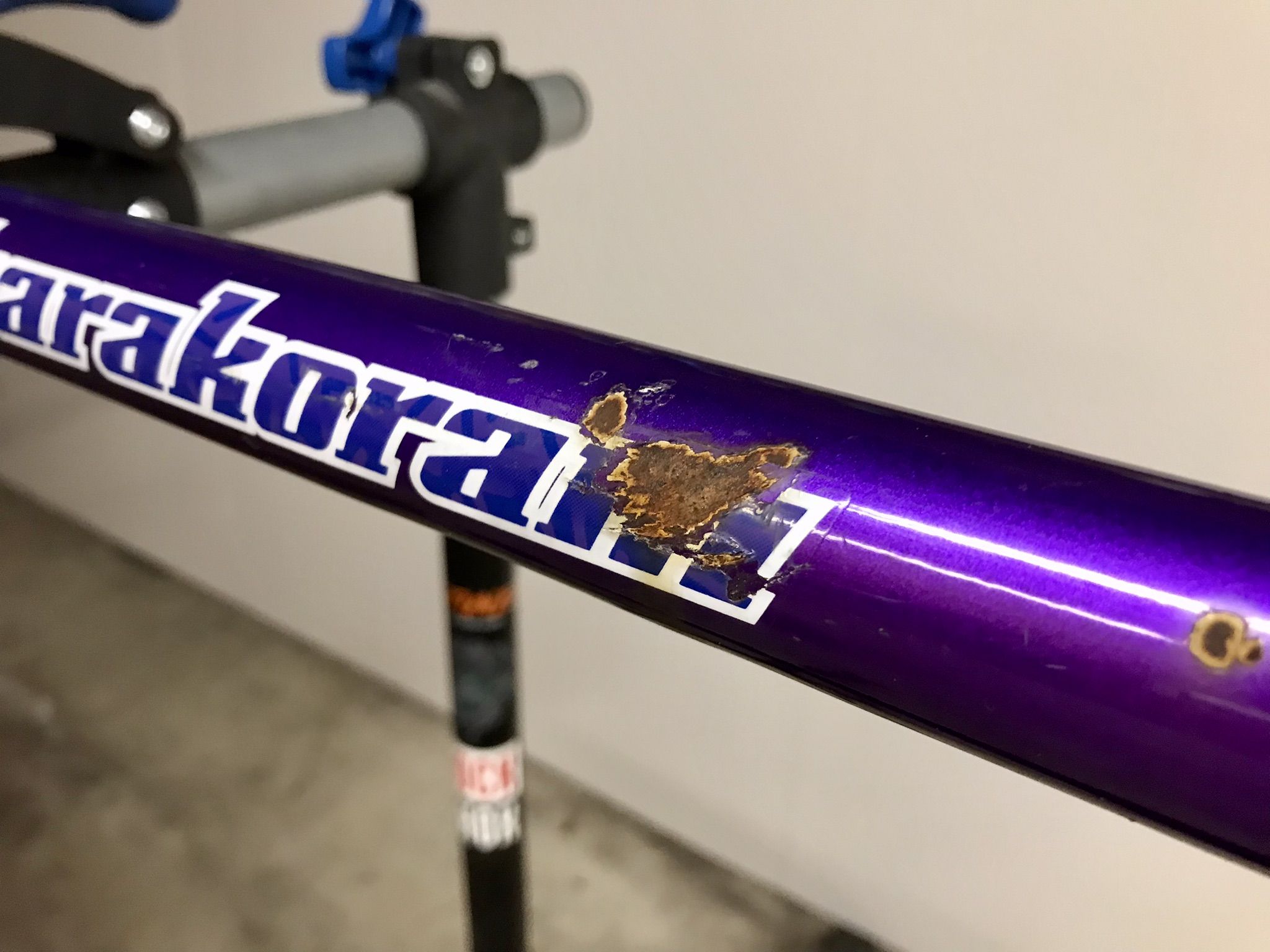

Vad tänker ni kring lacken? Den har rost på flera ställen och flera dekaler är slitna. Ska man slipa bort rosten och på med klarlack och rocka patinan eller ska man kosta på sig en ny lack?

Det är ju en superfin cykel som kommer bli kanon, men jag hade inte kostat på den ny lack om det inte är så att du har ett stort intresse i att göra det själv. Mitt tips hade varit att vaxa den och hålla ett öga på fläckarna och sen känna in cykeln över sommaren. Visar det sig att du tycker den är toppen på alla sätt så kan man ju börja fundera på om den är värd en omlack i så fall.

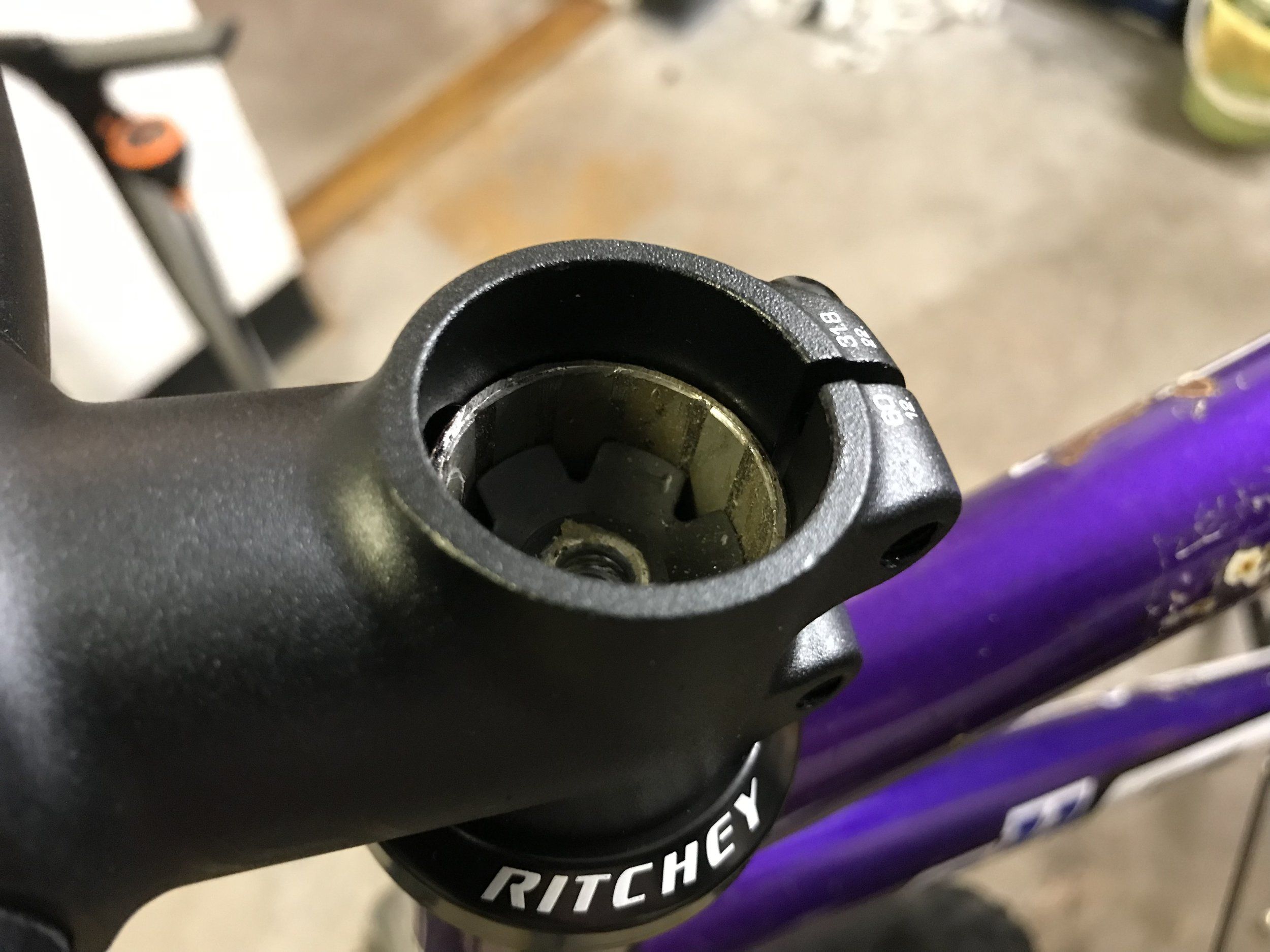

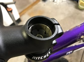

GT’n är nere på hjulen men styrröret på gaffeln vart ganska kort när styrlagret kom på plats. Dels blev den väldigt låg fram samt att röret på gaffeln går inte upp hela vägen i styrstammen. Är det OK att cykla med det såhär eller är det ny gaffel som står på inköpslistan?

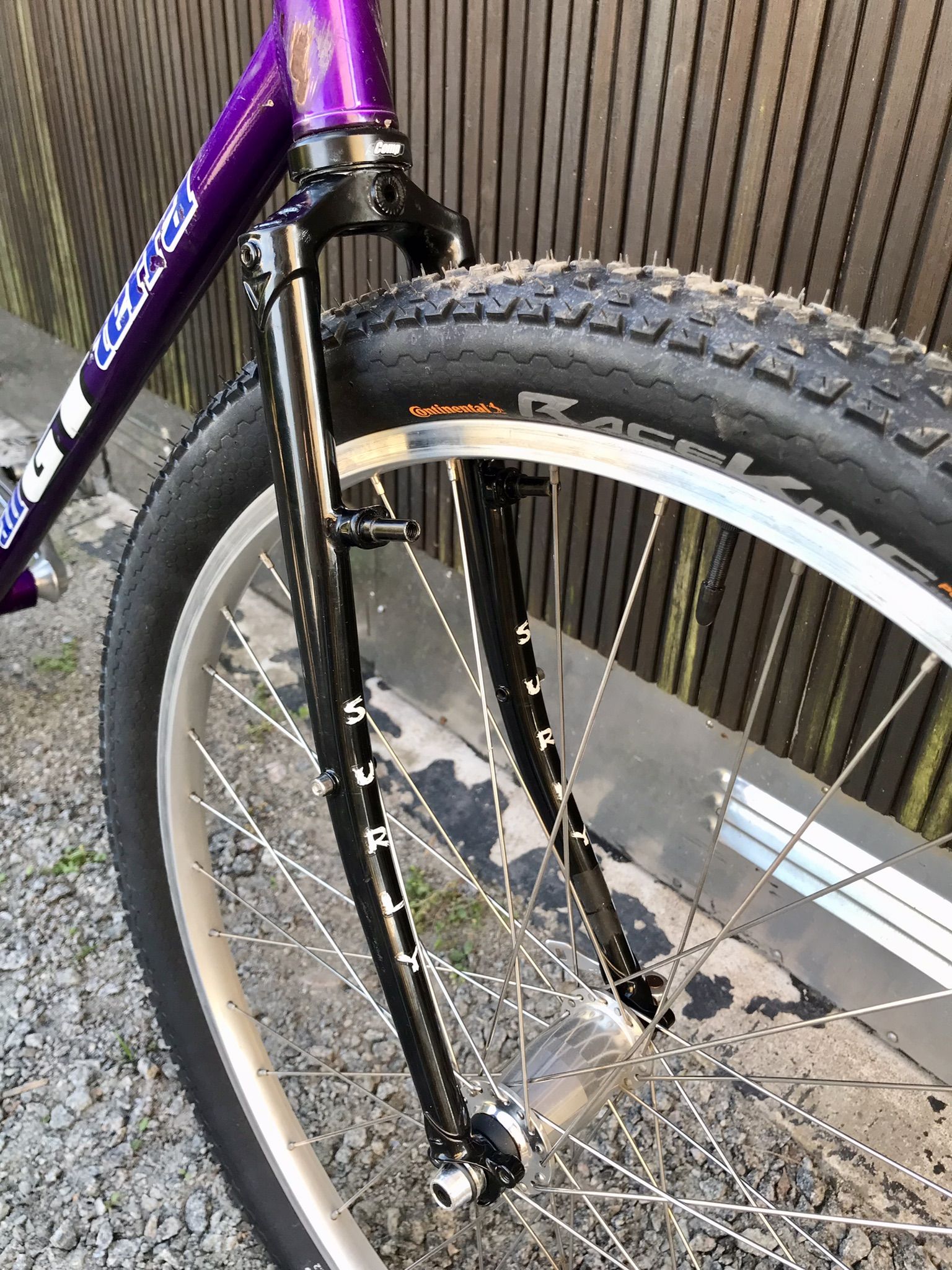

Ny gaffel införskaffad. Det blev en Surly.
Ser ut att passa riktigt bra. Rolig detalj att föregående ägare också hade den på en GT. Tänkta däck blir conti race king. Dock en mardröm att montera.

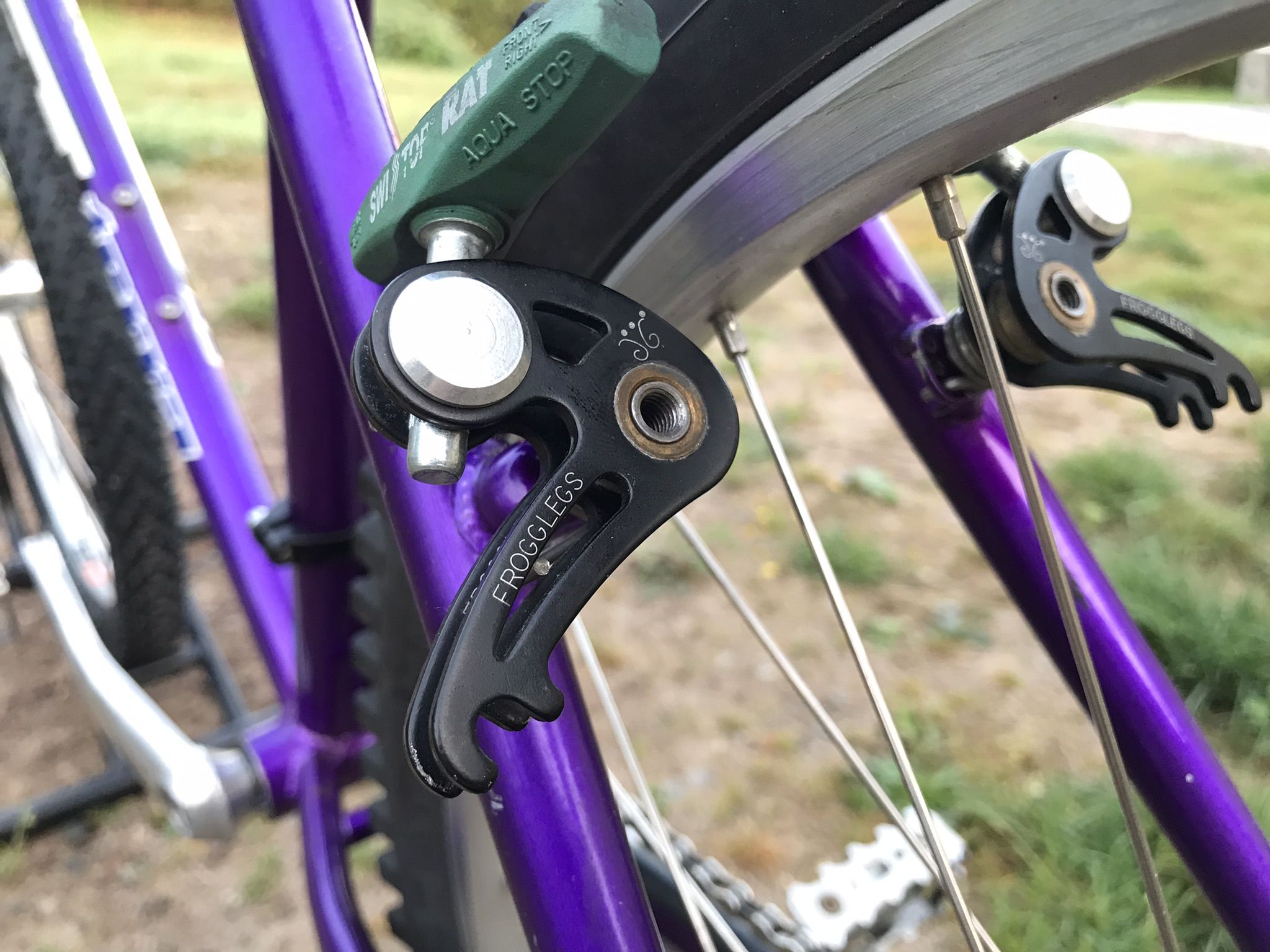

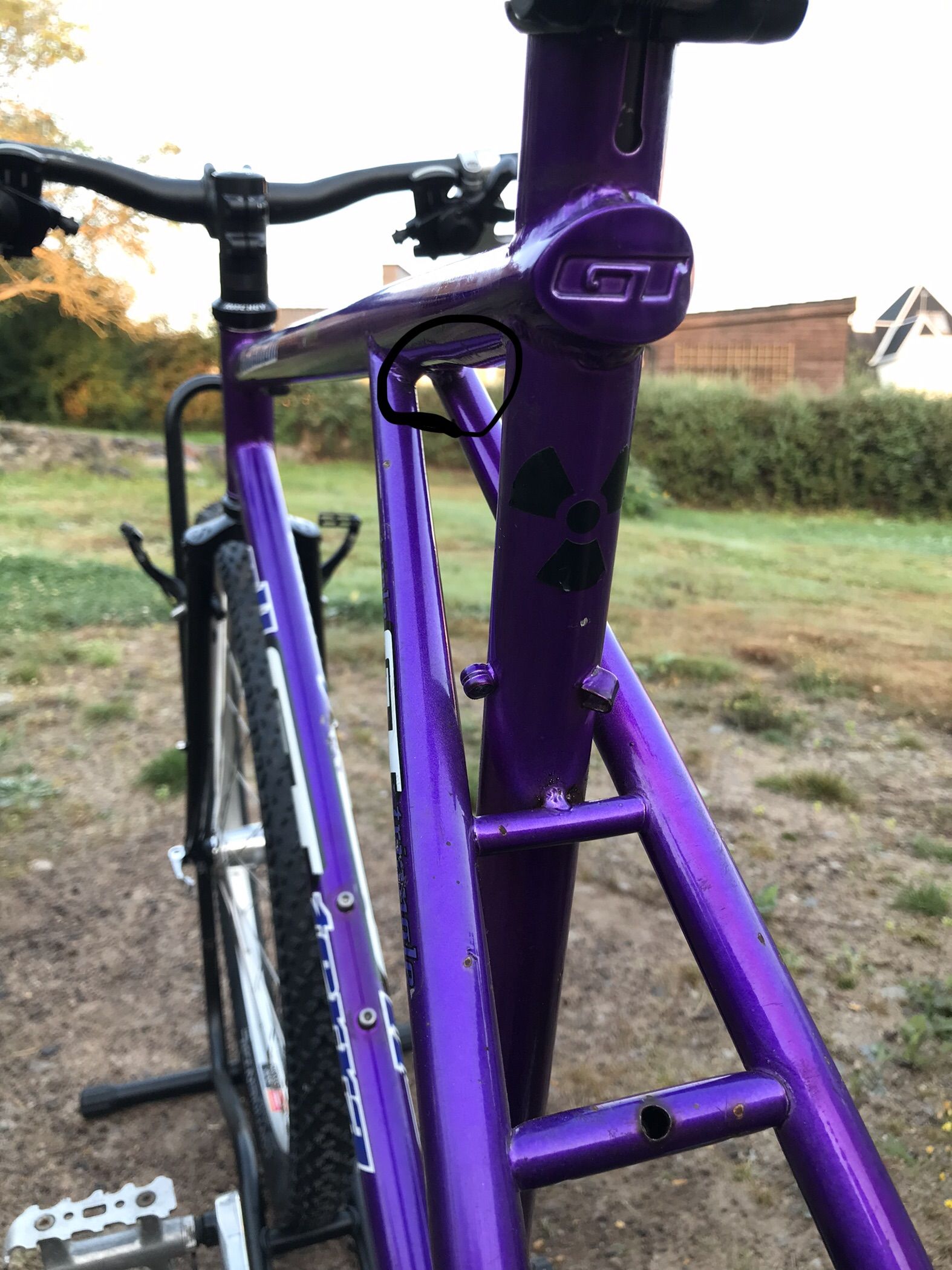

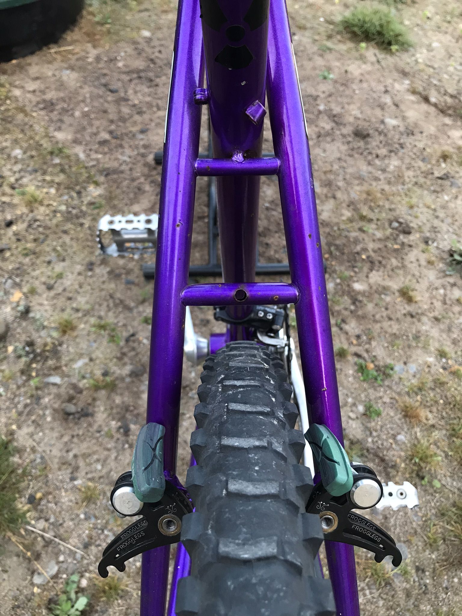

Har för mig att denna ram är tänkt med Canti bak. Så en uppsättning FroggLegs införskaffades. Dock inte säker på hur hölje och wire ska dras. Någon som kan förklara?
Wire kommer ut genom ringen som är ritad på en bild.
där ser du hur vajern löper

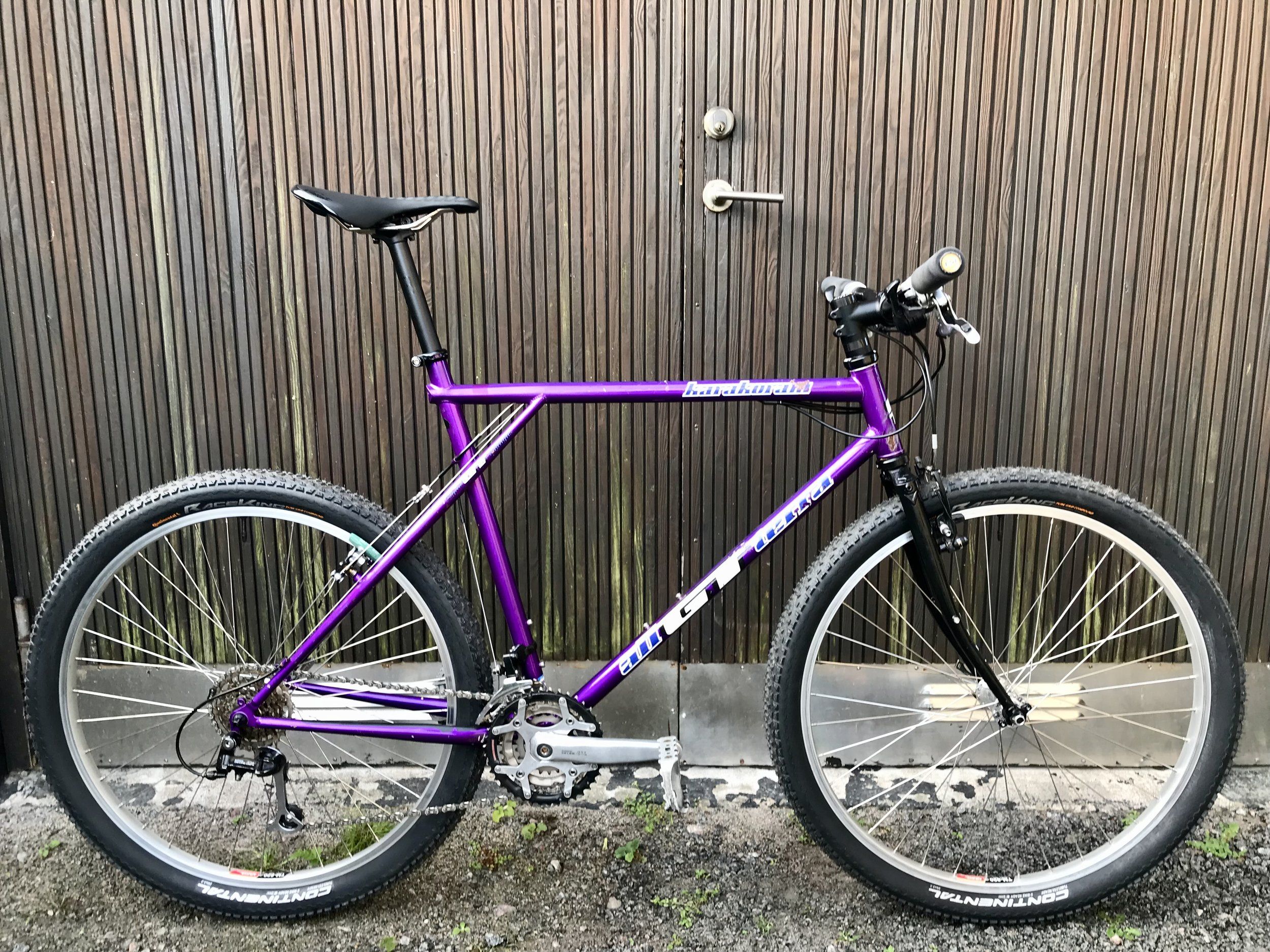

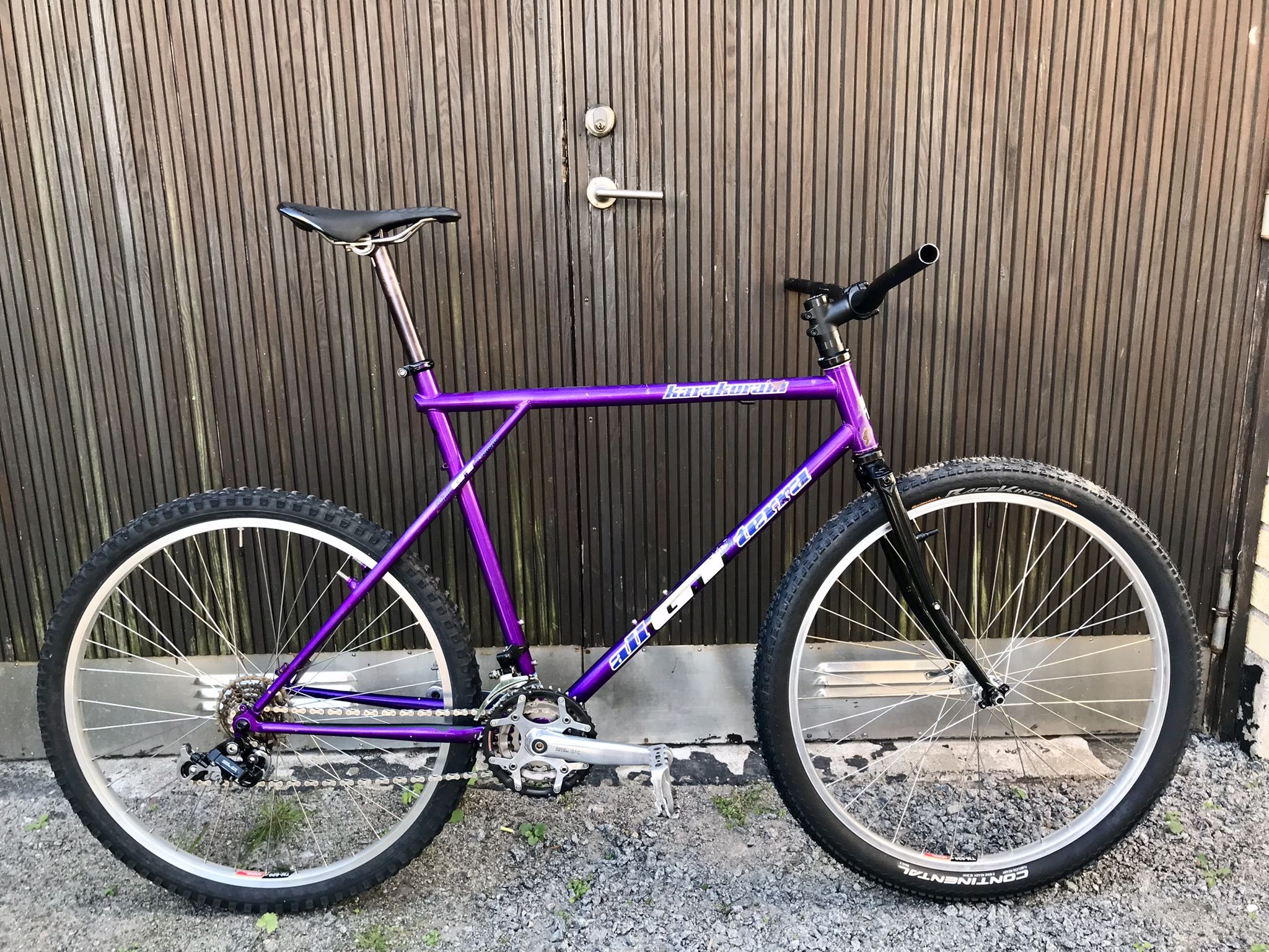

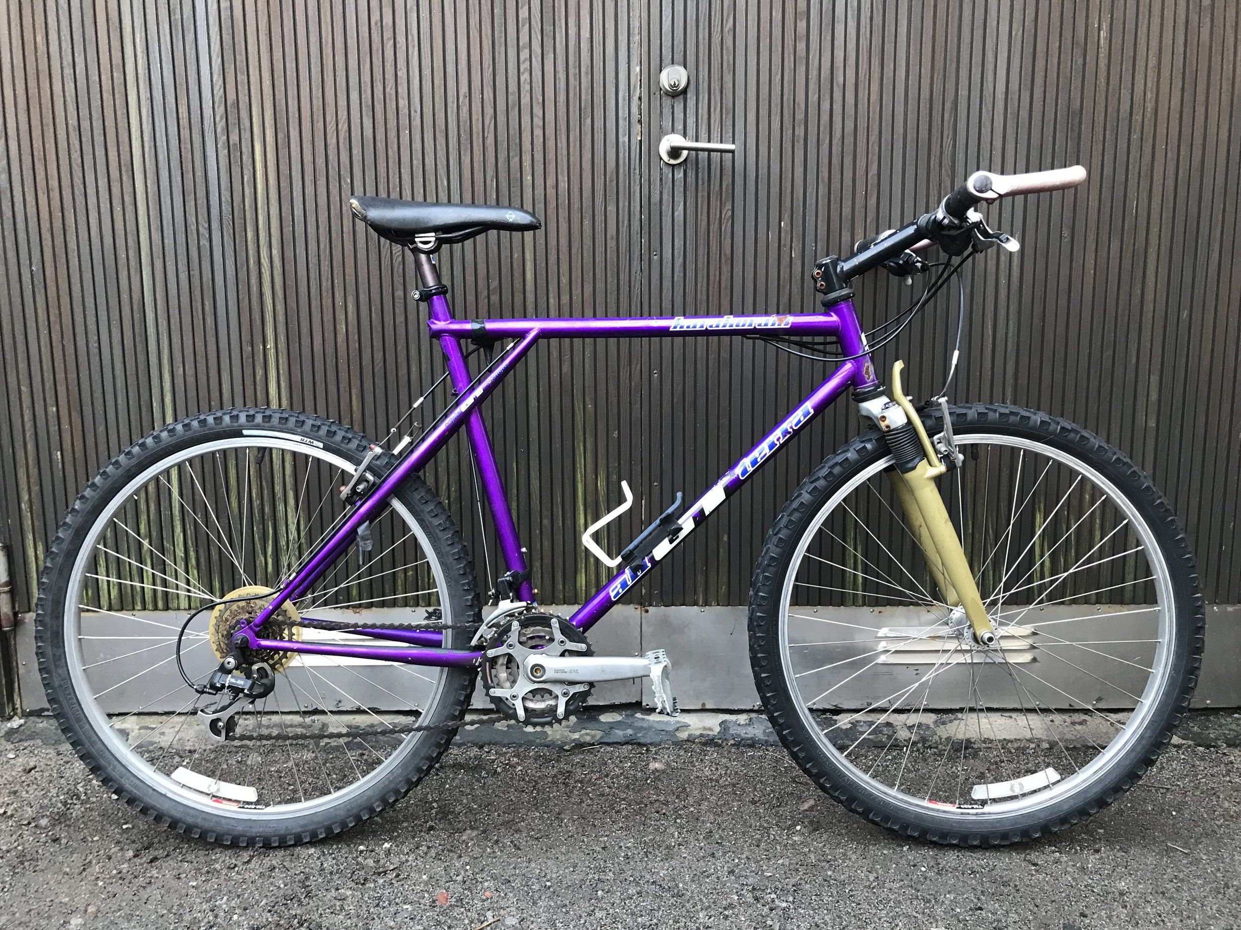

GT’n är i princip klar. Lite småfix kvar med nya bromsklossar bak men annars så ?
Mycket nöjd med slutresultatet, väldigt trevlig cykel som känns oförskämt rapp?!

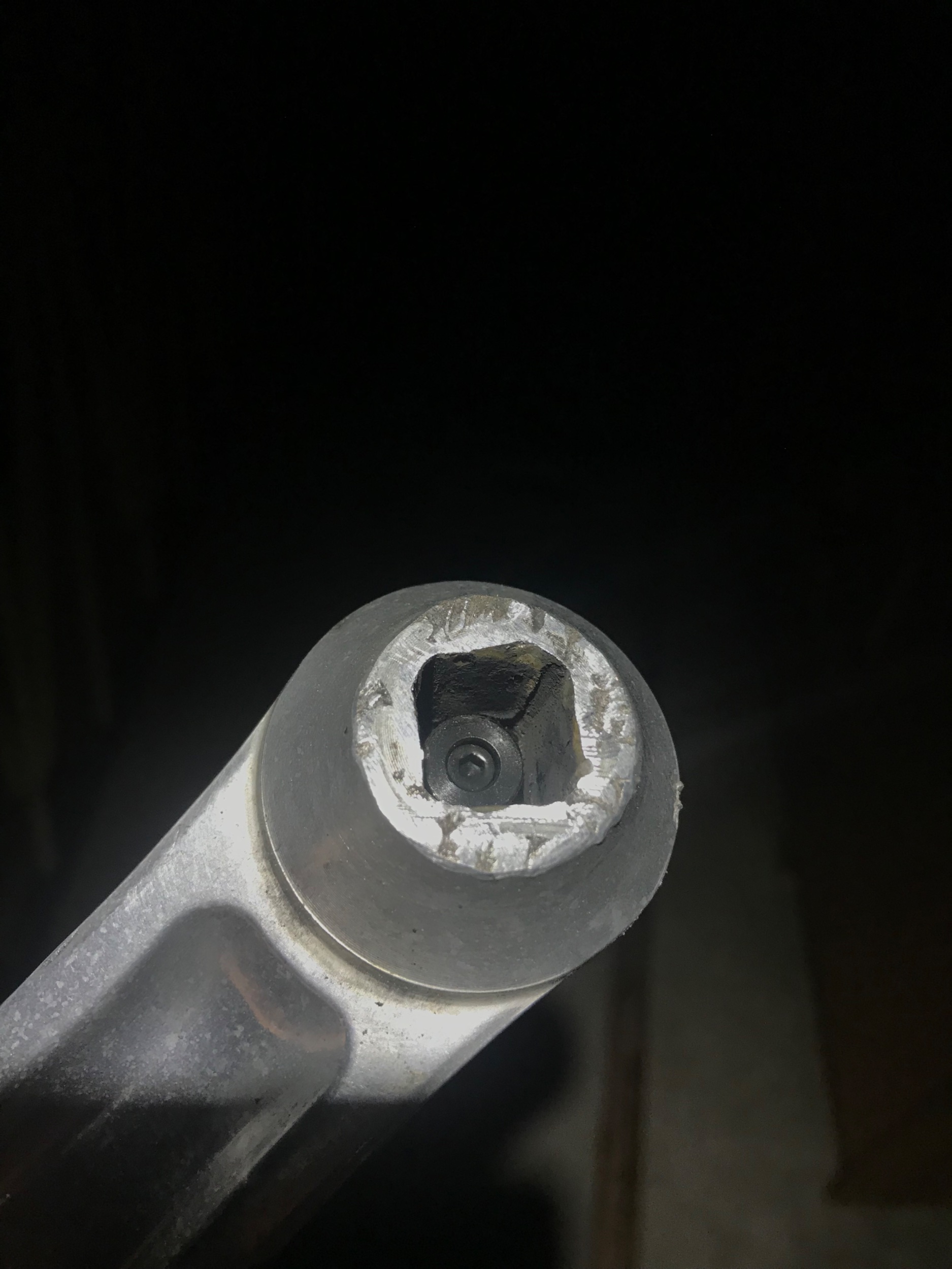

Kände innan att veven på icke drivsidan satt löst. Drog fast den och trampade iväg. 3-4 min senare nere på stan och veven är redan lite lös. Borde inte lossna så snab. Vad skulle kunna vara fel?
Renovering GT Karakoram 1994
Första turen ner på stan ikväll.
Lagret eller veven?
ja någon av de två. Eller om jag dragit för dåligt. Hur många NM kan vara rimligt?
Locktight är det något som ska behövas på denna bult kanske.
om den vart dåligt dragen innan o glappat kan pedalarmen va så pass skadad den inte nyper ordentligt runt tappen o då spelar de ingen roll hur hårt du drar bulten men den bulten ska dras rejält hårt
edit parktool säger 34 Nm upp till 50 Nm

Snyggt! Hade litet lust att göra det själv; skulle du inte kunna lägga den första bilden intill den senaste, så skillnaderna framhävs? Finn fem fel, fast tvärtom, hihi!

Tror det är vevarmen som är dålig. Verkar som någon tidigare ägare har fulmekat när dom tagit bort den. Jakten på ny Shimano Deore LX 175mm är igång.

Klipp till lite spacers av en ölburk, sätt lite gänglåsning på skruven och dra åt så hårt du orkar.
Det var så man gjorde back in the days när vevarna var slut och man inte ville spendera mer pengar.

Nja... nä jag tror inte det. Som nödlösning för att ta sig hem så är det en bra idé.
Den är rätt död ja. Jag har ett komplett sådant vevparti om du är intresserad. Vill inte ha allt för mycket pengar.
