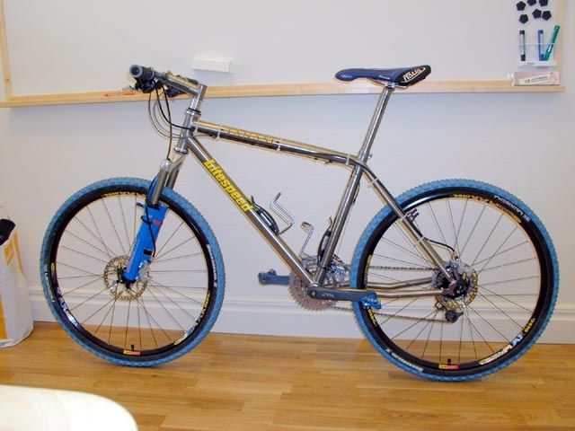

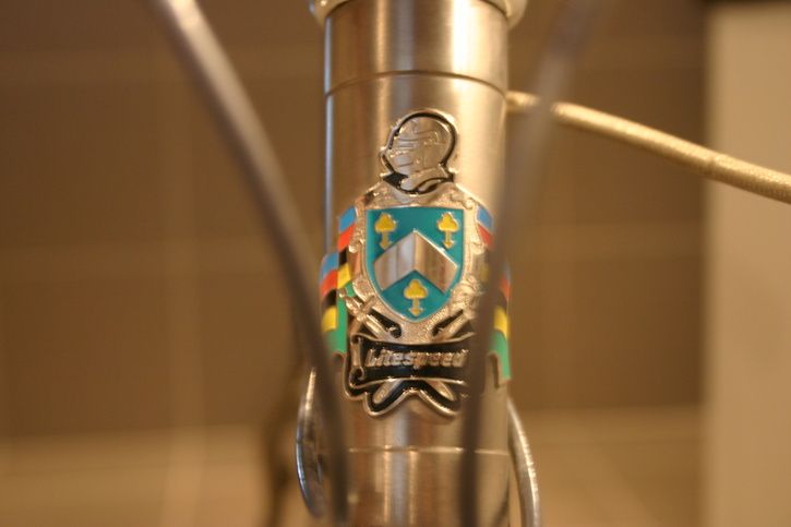

Som en följd av den glada IT-yran 99-00 byggde jag ihop en Litespeed Tanasi med Hope-skivbromsar (första i sitt slag), XTR-komponenter och Rock Shox SIDE Race dämpare. Cykeln vägde in på dryga 10 kg med en prislapp som nästan kom upp i 6 siffror.
Fråga mig inte vem som kom på det blåa färgen, tror det hängde ihop med dämparen och pedalerna, sedan spårade det hela ut.
I slutändan blev det för mycket flex med en sadelstolpe i titan, så jag bytte den mot en i kolfiber istället.
[Renovering] Litespeed Tanasi - 00

Under de 12 åren som cykeln hängt med har jag bara bytt det som gått sönder:
Hjulen, sadel, sadelstolpen, pedalerna, bromsarna och ja, även dom fina däcken :-)
Trångt med plats, det funkade precis...

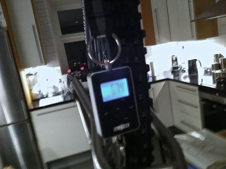

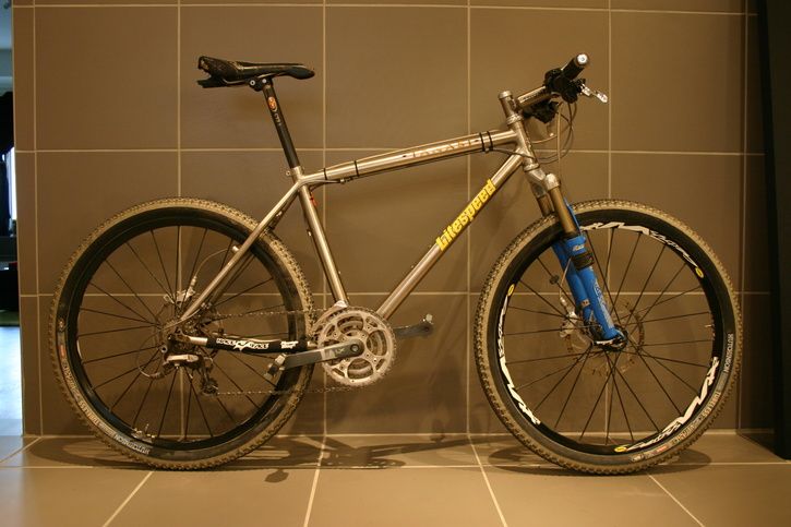

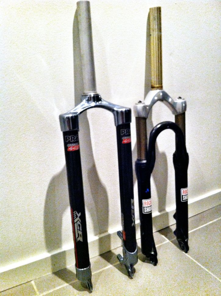

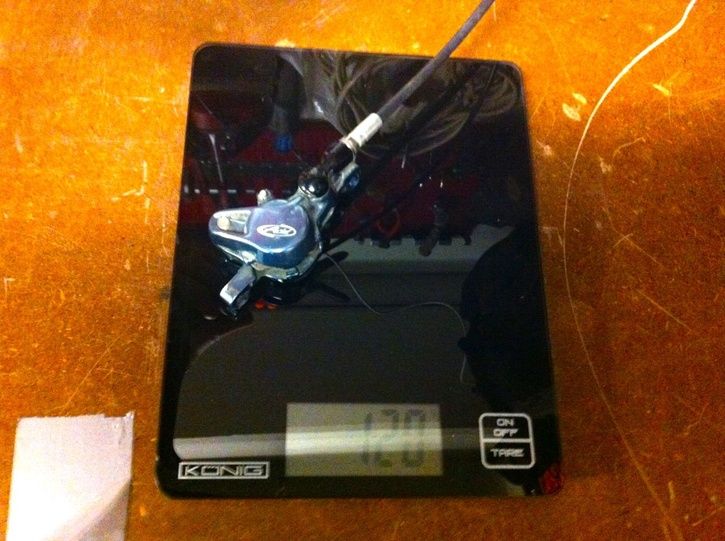

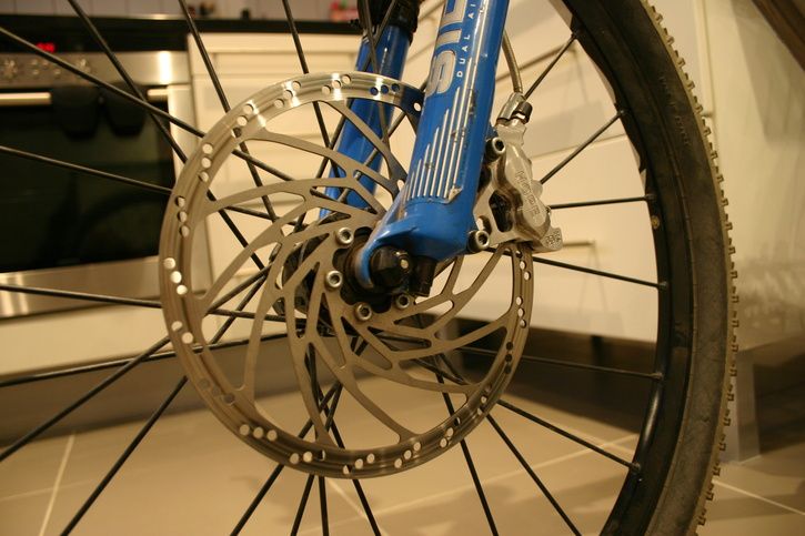

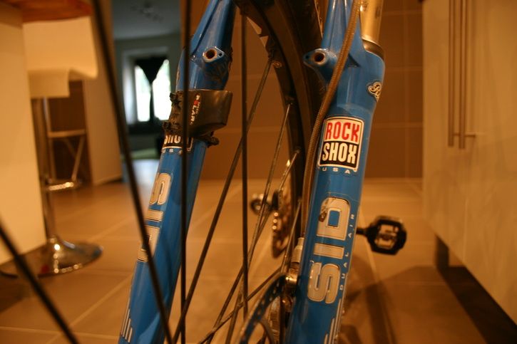

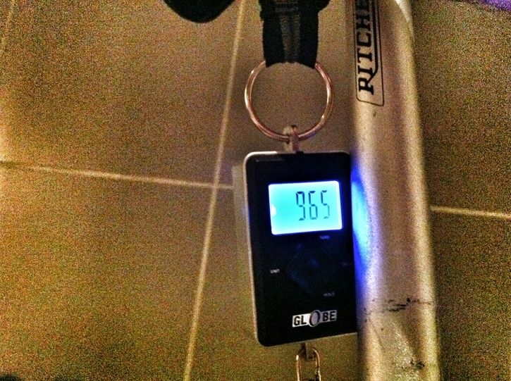

Lagom till årets CykelVasa gav dämparen upp ihop med bromsarna, så det fick bli nya Avid-bromsar och en stel kolfibergaffel.

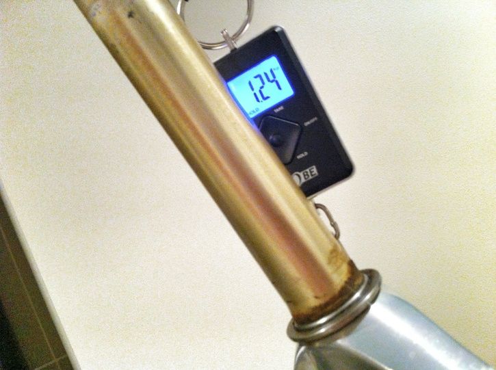

Trots att Rock Shox gaffeln bara vägde 1,24 kg så lyckades jag spara 400 gram på bytet till stel gaffel.

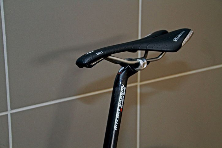

Cykeln vägde in på 9,6 kg trots den 250 gram tunga slit-och-släng sadelstolpen från Ritchey.

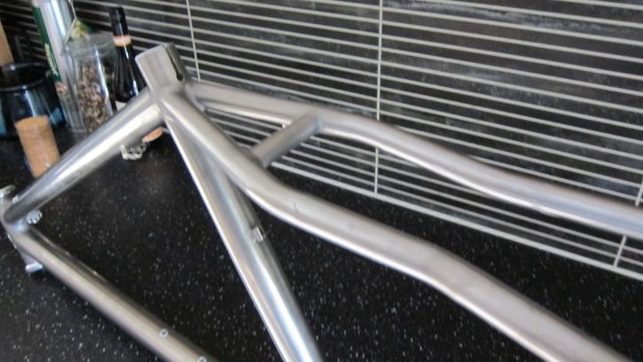

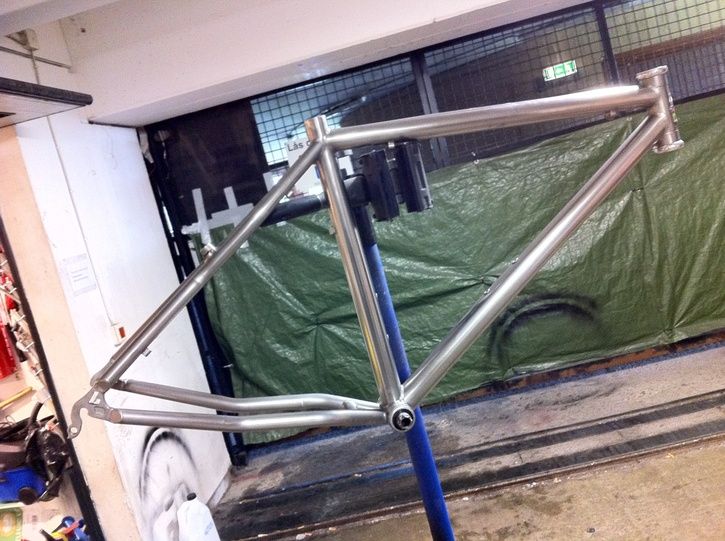

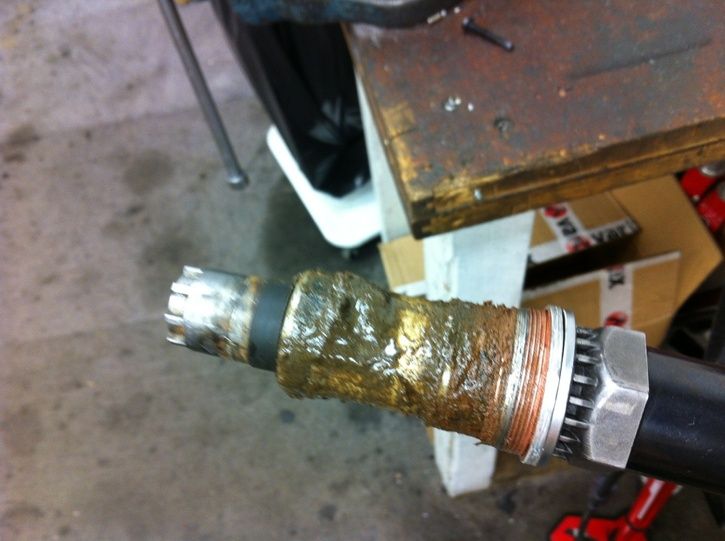

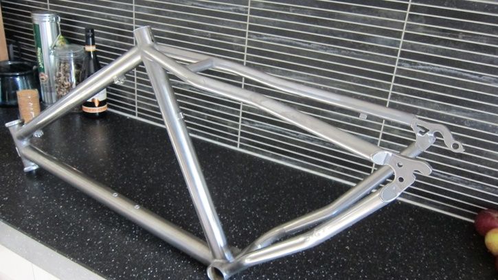

Efter avslutat lopp plockade jag ner cykeln i beståndsdelar och började med att polera upp den oxiderade ytan.
Vevlagret hade sett bättre dagar, fattar inte riktigt varför det inte finns dräneringshål i vevpartiet?

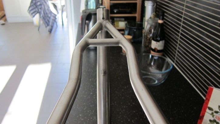

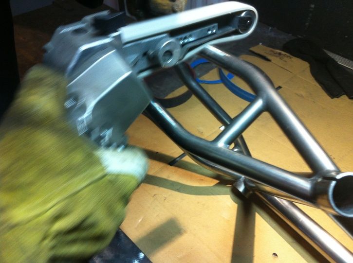

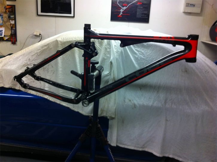

När jag ändå var i farten så tog jag ut ramen till min kompis, smeden och lät honom ta bort fästena till bromsarna som jag stört mig på ända sedan jag köpte ramen.
Resultatet av två timmars skärande, slipande och polerande blev RIKTIGT bra!

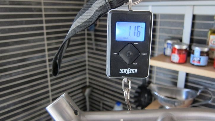

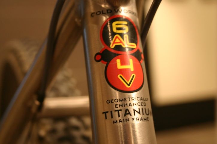

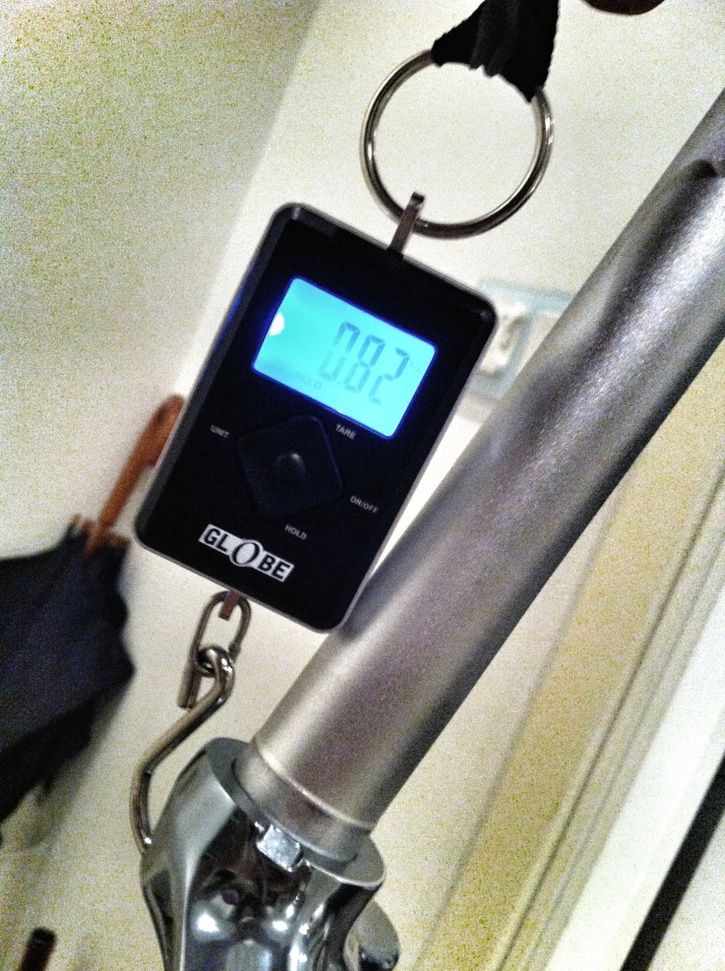

Hur som helst, med en ram som ser bättre ut än ny är det dags att börja leta efter nya delar. Främsta användningsområdet för cykeln kommer vara lopp som CykelVasan, Lidingöloppet etc.
Så med stel gaffel ihop med lite sköna komponenter kanske ger mig en cykel på 9 kg?

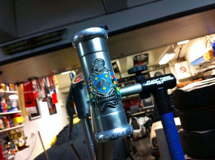

Styrlagret från Chris King i titan fick vara kvar - 102 gram får duga. Ihop med ramen blev det 1160 gram.

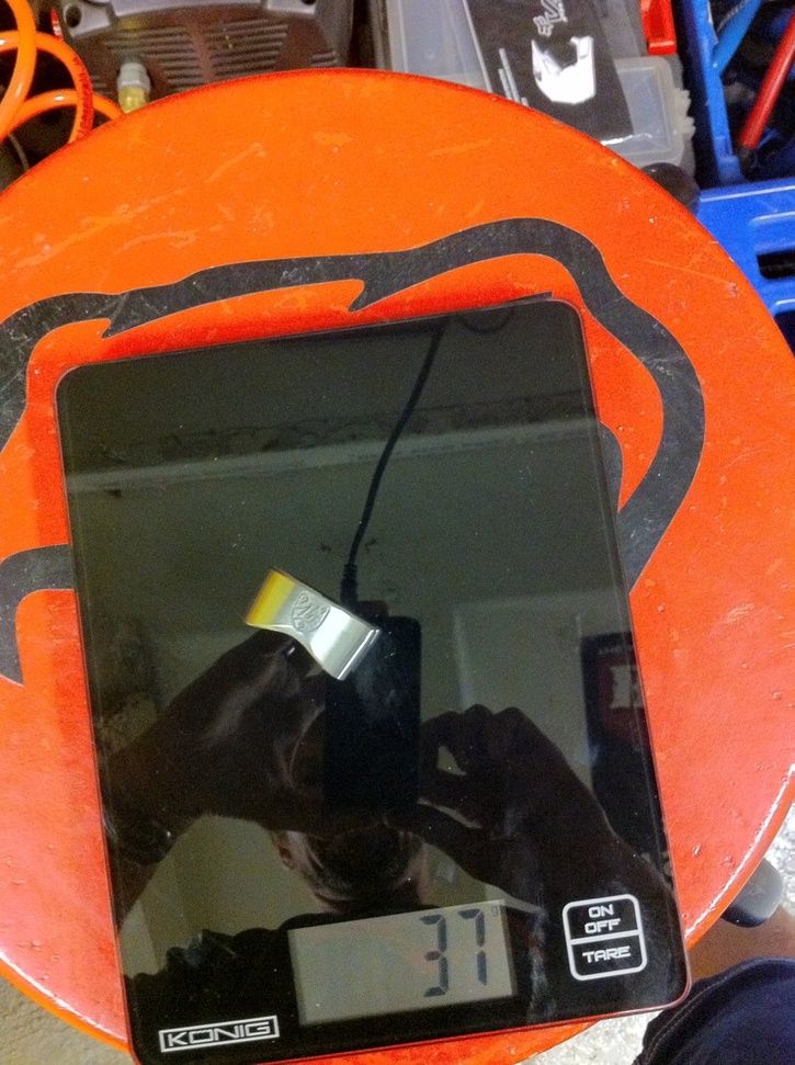

Sadelklämman i titan (37 gram) är lite i tyngsta laget men den är SÅ snyggt gjord, den får vara kvar.

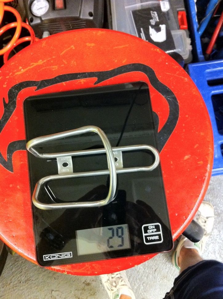

Flaskhållaren i titan från King Cage är igen inte lättast men återigen - så snygg :-)

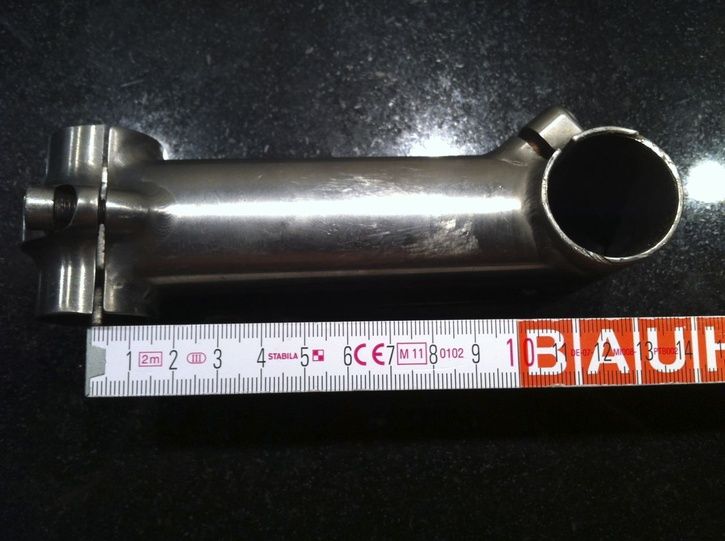

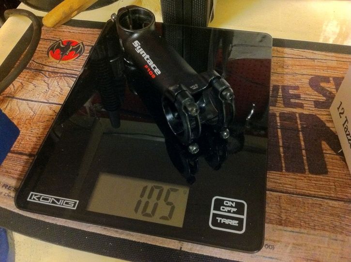

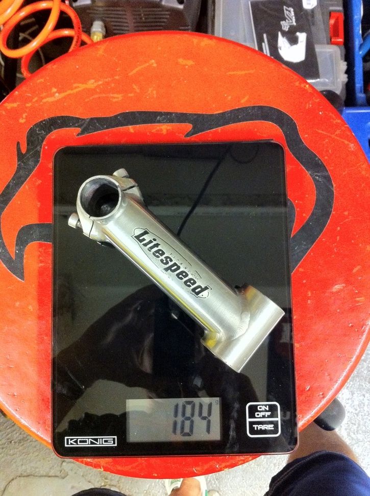

Styrstammen är dock för tung, den kommer bytas ut mot något lättare....
Jag kan ta emot styrstammen till min titanracer om den är 120mm lång :)
> Snygg hoj, kul att se vad det blir med den
> /Mats
Ska kolla längden i morgon när jag är uppe i garaget...
Ska bli kul att se resultatet på Vasan Martin :)
Den kommer nog bli nästan 1-2 kilo lättare än min Litespeed.

Den byggdes aldrig för att vara lätt.
Körde Långlopscuppen på den tiden, år efter år, och jag ville ha något som aldrig skulle gå sönder. Cykeln innan, byggt på en aluminiumram och kolfiberdämpare från Pace vägde väl 7-8 kg men så gick ju saker sönder HELA tiden: styret bröts av på en tävling, nästa tävling fick jag cykla med avbruten sadelstolpe osv etc.

Om du nu har gnetat runt på samma hoj i snart 13år kan du ju för guds skull inte börja ändra dig nu! Hur skulle det se ut!
> /Mats
Ser ut som 120 mm men frågan är om jag vill skiljas från den här dyrgripen...
misstänker att den där är för 25.4 och inte 31.8? Jag köper den gärna om mitt öga ser helt fel (hoppas kan man ju alltid)!
Fina cyklar iaf!
> Fina cyklar iaf!
Tyvärr, old-school 25,4, stämmer.
Får väl använda den som krok till hjälmen eller handduken istället :-)

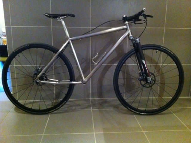

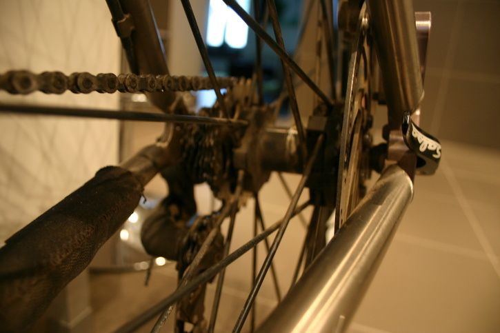

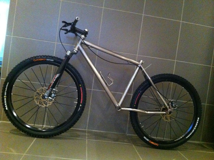

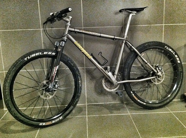

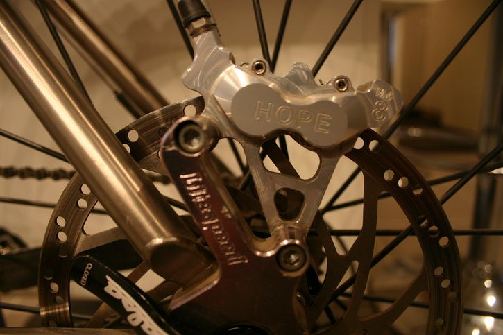

I dag stod min Litespeed på två hjul för första gången på ett par månader:

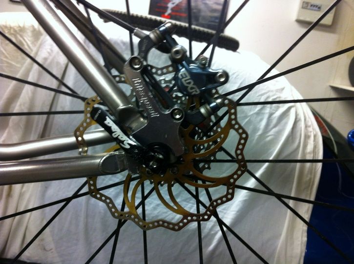

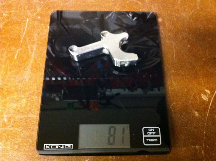

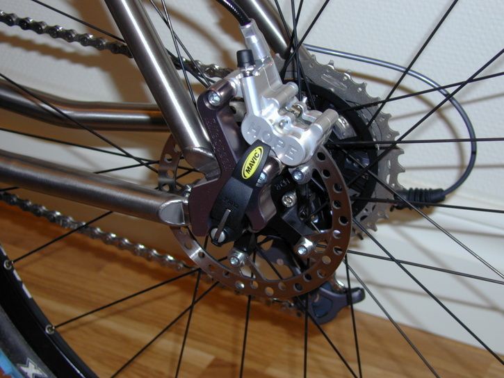

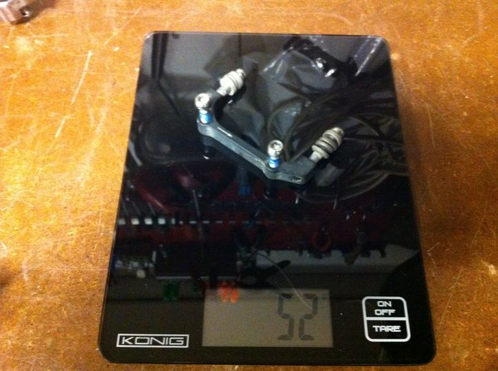

År 2000 fanns det inga ramar med skivbromsfästen så man fick köpa till en adapter:

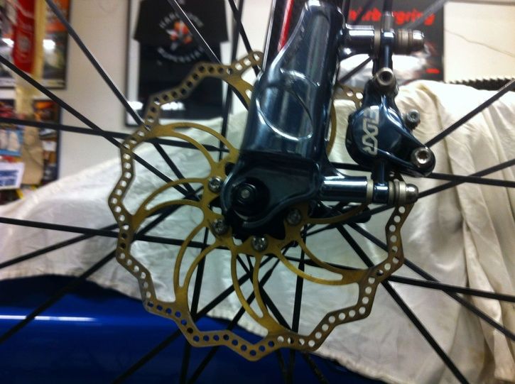

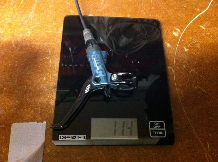

Dags att montera bromsarna, det blev Avid Elexir 9:
Tyvärr behöver skivbromsadaptern en adapter:

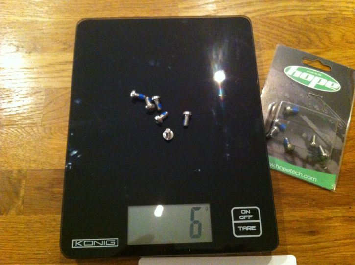

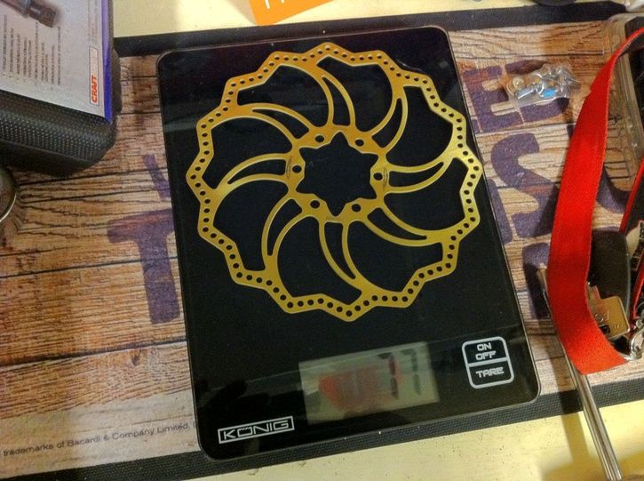

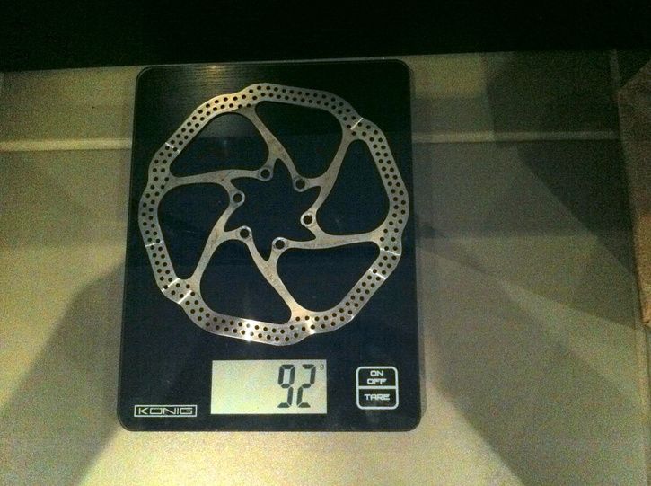

Passade på att byta Avid-skivorna mot Alligator Starlight titanium och sparade 15 g x2 = 30 g.

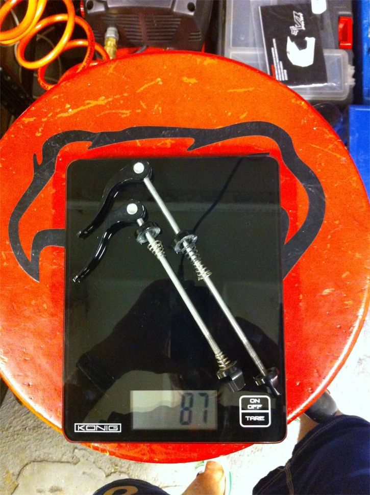

Monterat och klart, titanskruv från Hope så klart, lås från Salsa:

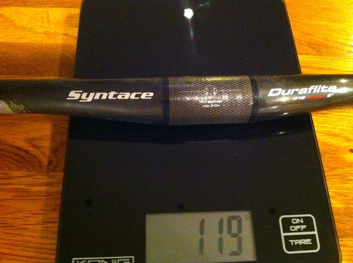

Till detta blev det styrstam och styre från Syntace:
Tillsammans med mina gamla Fulcrum Redmetal 3 UST och Maxxim Medusa däck, hamnade vikten på 6,7 kg.
I morgon åker den in hos Nordic Cycling som ska utrusta den med SRAM X9 och jag kan fokusera på det tredje projektet i mitt garage:
http://happymtb.org/forum/read.php/1/2002538
Men nu blir det en öl!
Vad är det för adapter? Jag har en Obed från -94 och vill ha en likadan till den.
42Hz skrev:
> Så fin cykel, så sunkig öl!
> Fast det är kanske en fråga om prioritering? ;)
Daviper är väl mån om att det inte skall bli någon skryttråd. ;-)
Sjukt fin cykel för övrigt; jag är också nyfiken på hur den där adaptern fungerar!

Åjo visst vill du att en titanracer ska få en fin styrstam :) Jag har 26mm styre så det borde fungera
/Mats
ab skrev:
> skivbromsfästen
Adaptern följde med ramen från Litespeed, hör med dom om den skulle funka ihop med din ram...

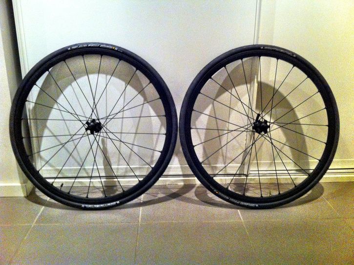

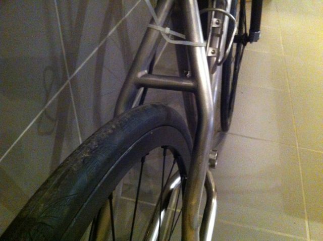

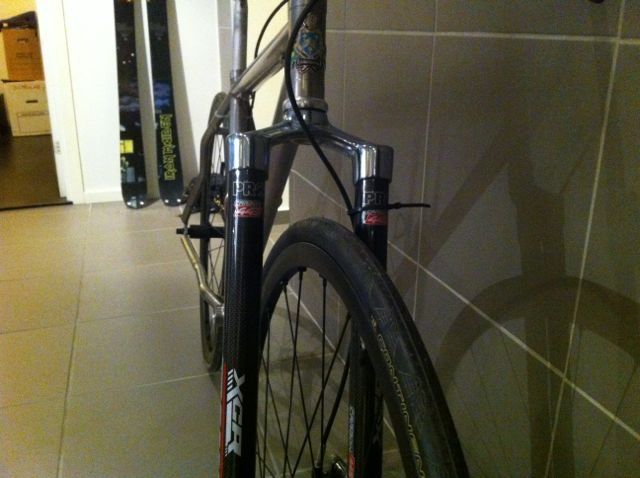

Var bara tvungen att testa om mina 700c hjul fick plats och det var inga problem vilket nog innebär att 650b skulle passa :-)
Nej, nu ska jag gå ner till Nordic och beställa hem lite XX1-komponenter...
Märkligt hög gaffel. Är den för 29"?
Värt att tänka på är bakgaffeln som inte sällan kan knasa till det. Om du har en tum mindre hjul och lite bredd, får det plats?
Jag har samma gaffel och även om den är gjord för 26tums hjul så passar den för bra mycket större... kör den gaffeln på min 29tums vinterhoj med 2,2 däck utan problem.
Vevlagerhöjden?

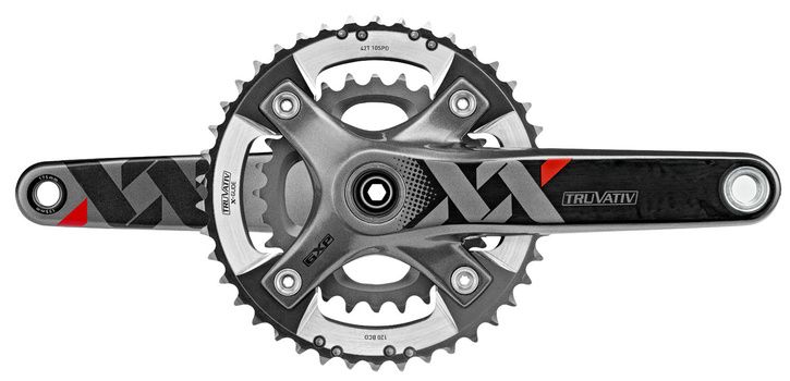

OK, det blev inte XX1 eftersom jag då skulle få bygga nytt bakhjul, dessutom är det väntetid, jag börjar bli jävligt stressad av alla dessa fina dagar som passerar utan att jag lyckas trampa en meter.
Så följande kommer jag utrusta min titanram med:
SRAM XX Framväxel för tvådelat vevparti
SRAM XX Vevarmar, drev och lager
SRAM XX Växelreglage
SRAM XX Kassett, 10-delad
SRAM XX Bakväxel
SRAM XX Kedja
Så, nu kör vi.....
