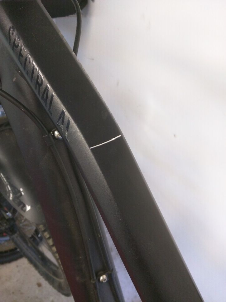

Crashade min Canyon Spectral i Järvsö för någon helg sedan, cykeln klarade sig bra mycket bättre än mig som fick armen i paket.
Det jag undrar, ett reglage har gjort en repa över toppröret som kan kännas med fingrarna, dvs lite mer än färgen borta.
Är detta något som påverkar ramens hållfasthet i mer än teoretisk grad? Eller bara ett battlescar?

Alla repor är brottanvisningar som påverkar hållfastheten men hur mkt beror på hur djup och hur vass den är. Är den inte jättedjup så skulle jag inte tveka att köra vidare på den men håll lite koll så det inte spricker där.

Mesta känns nog inte med fingret men hela repan kan kännas med nageln.

Är det blankt eller vitt?
Svårt att se på bilden. Är det blankt så är det alu framme och repan är lite djupare, men det behöver inte vara någon fara ändå, skulle jag tro.
Är repan vit så är det bara grundfärg som är framme & du kan sluta oroa dig på en gång. Om du vill att den ska synas mindre så kan du ju måla på med nå lämpligt. :-)

Om ett reglage gjort repan är det nog lugnt. Repan borde vara mjuk i formen s.a.s. Dessutom är det lite lurigt att känna med fingrar och naglar, det känns nämligen väldigt stort då. Fingrarna är fenomenala på att hitta minsta lilla ojämnhet.

Tack, lite lugnare.
Med tanke på repans läge känns det orimligt att det bara säger pang i alla fall. Tror jag kommer att märka om det mot förmodan skulle börja vika sig.
