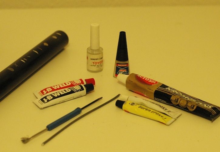

Verktyg och Kemikalier som du kan behöva:
chemicals.JPG ht=501
Det jag testat är:
Superlim, attak
Plastic Padding Epoxy
JB welding Epoxy
Alutite Aluminium svetslod
Billack/Nagellack
Autosol polerpasta

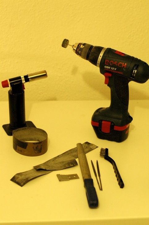

tools.jpg ht=725
Verktyg som är bra att ha:
Hobbyfilar
Diamantbryne
Våtslippapper 240/400/1200P
Metallfil
Skruvdragare med polertrissa
Gasolbrännare
Stålborste

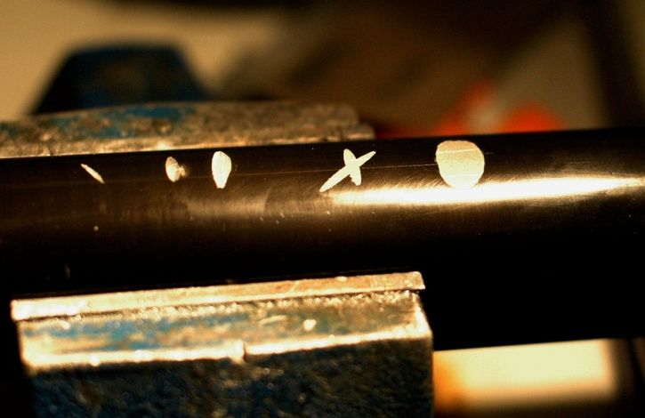

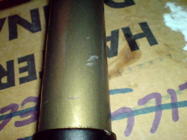

Jag filade till ett gäng märken i ett gaffelben, och
testade sedan att fylla dem med de olika materialen.
olikareparationer.jpg ht=482

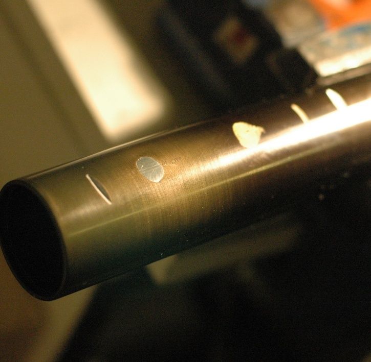

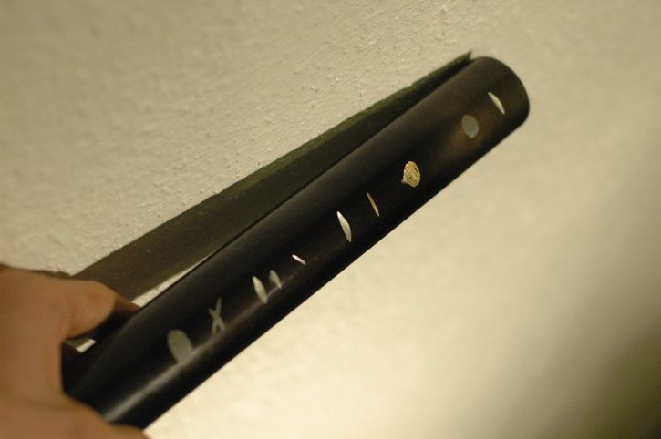

Såhär ser reparationerna ut bredvid varandra, först superlim och PP epoxy sedan JB epoxy.
Superlim och epoxy:
epoxi.jpg ht=470
Hårdlödning med alutite, observera blekningen i lacken av värmen:
alutite.jpg ht=709

Sliptips:

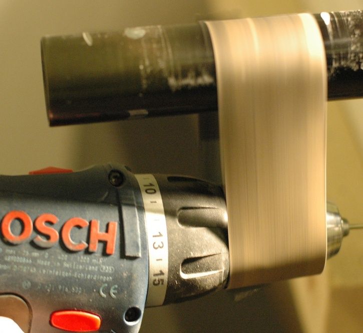

För att slipa ned och jämna ut lagningar i gaffelbenen kan man klippa en
remsa av våtslippapper och tejpa ihop ändarna med slipytan innåt. Efter detta
trär man på det på gaffelbenet och använder chucken från en borrmaskin för att
skapa en bandslip. Detta kommer att slipa ytan helt jämn med gaffelbenet.
Tänk på att endast göra detta med finare slippapper som 400 eller 1200P för att
inte skada gaffelbenet.
inverteradbandslip.JPG ht=664

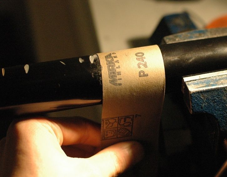

När du använder de grövre slippappret (240P) så är det bra att göra det manuellt,
vik pappret kring gaffelbenet och dra växelvis riktning. Inspektera skadan med
jämna mellanrum och upphör genast när överflödig epoxy är i jämnhöjd med gaffelbenet.
manuellslipning.JPG ht=564
Utvärdering av materialen:
Nagellack, billack fungerade inte. Utfyllnaden blev för mjuk och gick lätt att
skada med en nagel. Det är dock lätt att applicera med den lilla penseln i
förpackningen och går att få i de färger man vill.
Plastic Padding Super Epoxy, lagningen blir som en hård gummiblandning. Går även
den att skada med nageln men kan fungera i nödfall. Antar att det inte håller allt
för länge innan det blir repigt. Konsistensen är trögflytande och ganska lätt att
forma. Flyter ut sakta och jämnar ut sig över skadan. Överflöd går att skära bort
med rakblad istället för att fila bort det eller slipa bort det. Finslipning görs
lättast med våtslippapper. Om man använder autosol och polertrissa så gräver detta
ur epoxyn och skapar ett dike då denna epoxy är för mjuk för att polare.
Superlim lämnar en mycket hårdare yta än de två ovan nämnda, det flyter ut mycket
lätt och fyller ut även små repor och skador i gaffelbenen. Det har en ganska lång
torktid även om det står sekundsnabbt på flaskan. Detta eftersom man lägger en droppe
som är betydligt tjockare än hur produkten är tänkt att användas.
JB marin epoxy, denna epoxy blir mycket hårdare än Plastic padding. Hårdheten är
jämnvärdig med superlim men de ser helt olika ut och ytan har olika friktion. Den
är trögflytande och går att bearbeta efter ca 5-6 timmar, och sedan finslipas efter
16 timmar. Lång torktid.
Alutite är ganska krångligt att applicera eftersom det lödes på plats, men det ger
den klart hårdaste och bästa ytan av alla materialen testade. Efter polering är den
även helt blank. Tänk på att hårdlödning kan skada gaffelbenet och testa någonstans
där det inte syns innan du försöker dig på metoden.

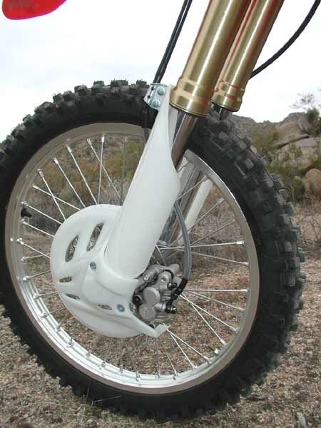

Reparation av gaffelben, olika material och metoder
Joo, du menar damasker? Men när man dräller omkull över en stenkista så går det nog rakt igenom även gummit..
lizardskins hade en neoprenmodell tidigare, men jag vet inte om det bara gör saken värre om det kommer skit innanför den? Som då gnider fram&tillbaka och slipar på innerbenen.
Någon som testat deras produkt för DH?
//K
> //K
Nix inga damasker av gummi utan riktiga gaffel skydd av plast som tåler smällar

DSC00813.JPG ht=480
Det är en knådmassa som inte krymper så mycket. Kan säkert jämföras med JB Weld. Man skär av en lagom bit av tvåkomponentsmassan som sedan knådas mellan fingrarna. Sedan klibbar man fast en bit som får härda. Massan slipas bäst med ett 1000, våtslippapper.
Det blev var väldigt enkelt och har suttit kvar ett år.
DSC00814.JPG ht=480

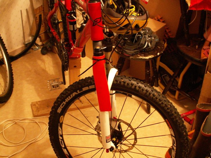

tja har man inte tumen mitt i handen så är det ganska enkelt att tillverka själv allt som behövs är en plast dunk på 25 liter sen lite uppfinngs rikedom.
den här tog ungefär 6min att göra lägger man en timme så har man ett bra skydd sen kan man tillverka en styrning som skenan sitter i.

Tack för en bra genomgång kebarb!
Använde några av dina tips då jag lagade två skador på höger innerben på min RS Totem.
Gaffeln i fråga en Totem SoloAir.
Skadorna i närbild, inte den skarpaste bilden tyvärr. Den övre repan var enbart i ytbehandlingen men den nedre skadan var djupare och gav upphov till oljeläckage då den skadade skrapringen.
Inhandlade på rekommendation ett diamantbryne, en polertrissa och våtslippapper i kornstorlek P400, P1500 och P2000.
Oljan från ytterbenen, den mörkare till vänster är från vänsterbenet (luftsidan) och till höger den ljusare som alltså är från högerbenet (dämparsidan). Finns antydan till små partiklar i oljan från högerbenet där skadan satt, skrapringen skadad vilket ledde till oljeläckage.
Första steget vara att ta bort graderna på reporna med diamentbrynet vilket var smidigt, får dock vara försiktig för det är lätt att slinta.
Därefter slipade jag den övre repan med våtslippappren i ökande kornfinhet tills den knappt gick känna med fingret.
Den nedre skadan var dock djupare så här krävdes det att den fylldes ut. Jag valde superlim som jag lät härda under ett dygn sedan gick det relativt enkelt att slipa ner med våtslippapper till rätt nivå. Använde ett kontokort längs gaffelbenet och höll upp mot en lampa, då var det mycket enkelt att se när rätt nivå uppnåtts och så att inte för mycket av limmet slipats ner.
Polertrissan användes inte mer än för att driva "bandslipen" enligt tipset i första posten i tråden. Ytan blev otroligt fin med P2000 våtslippappret så jag tror inte polering hade tillfört något ytterligare.
Efter lagningen är gaffeln mer eller mindre tät, ett mycket litet läckage finns dock kvar mittför skadan. För att ta reda på om lagningen är tillräcklig är nästa steg att rotera den skadade skrapringen och se om gaffeln fortsätter släppa olja, syns olja då fortfarande vid skadan är den ju inte fullständigt åtgärdad. Läcker det istället på en ny position är det ju skrapringen som felar och då är det förhoppningsvis bara att byta den för att gaffeln ska vara helt tät.
/Sebastian
