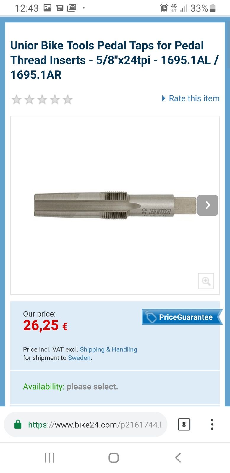

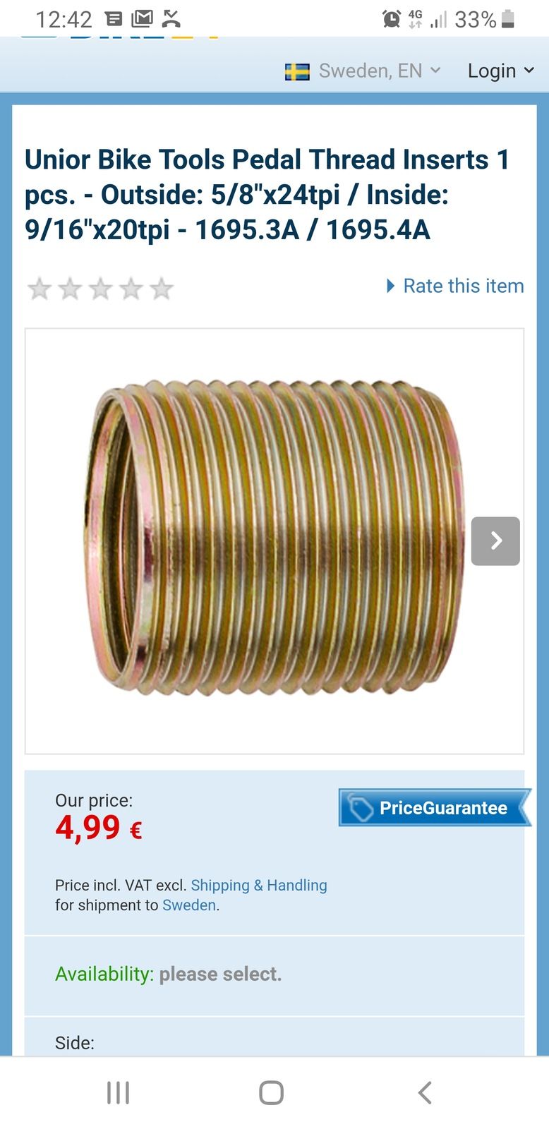

Det låter som ett ockerpris för 5 minuters arbete.Aabbcc sa:Fick tydligen fel information av han jag pratade med på Jarla cykel, dem kan visst göra denna typen av reparationer. Dessvärre fick jag reda på det efter att jag lämnat in cykeln på cykel och sportservice vid odenplan som tog hela 525kr för att gänga om en vevarm, ska det vara så dyrt?

Ziltoid sa:Absolut inte ett ockerpris! Jag har själv verkstadsvana och har satt en del helicoils. Jag skulle säga att det skulle ta mig runt 30 minuter att ta in en produkt, leta fram mina verktyg etc, borra, klia mig i huvudet och fundera på om det var olja eller sprit jag skulle smörja aluminiumgängor med, gänga, sätta insert och städa bort :-)
Är det ett sällanjobb ligger knappast grejerna framme och väntar på att användas, så jag skulle säga att en timmas arbete +material är ett väldigt skäligt pris för en cykelverkstad.
