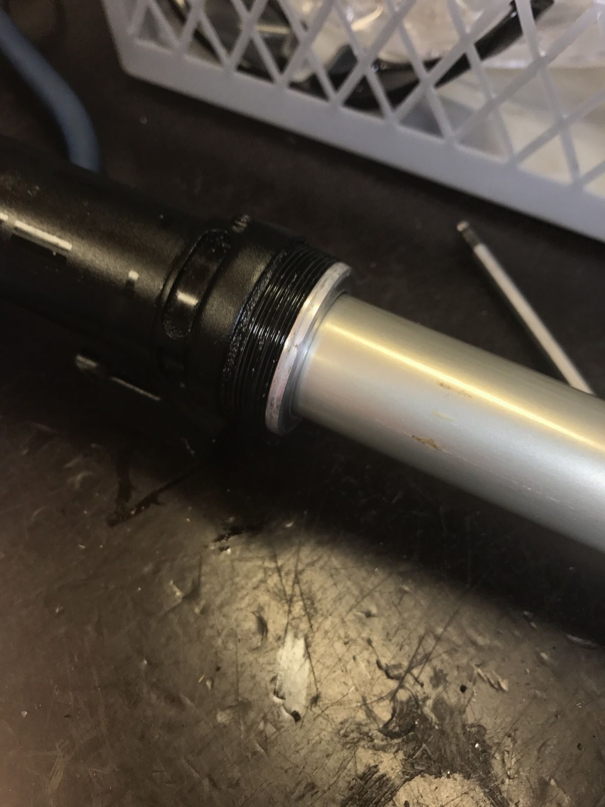

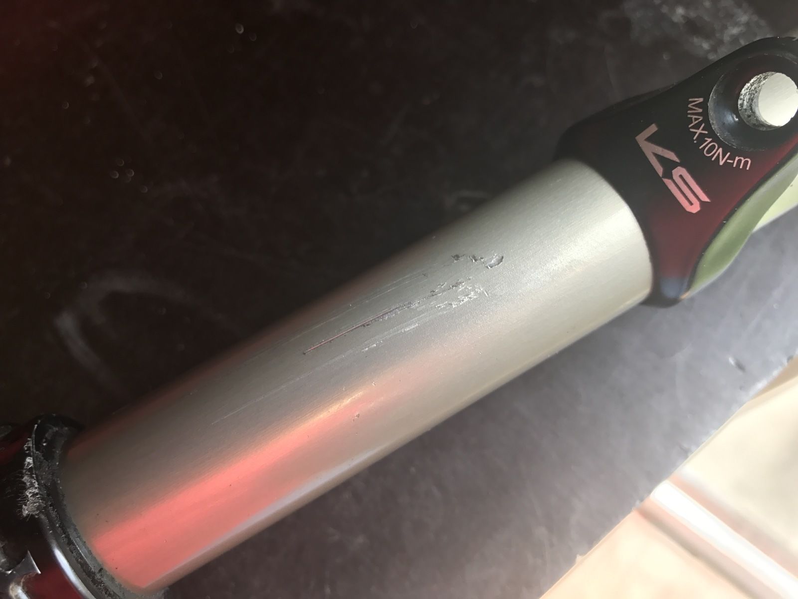

Min dropperpost har fått ett gäng fula repor. Se bilder. De längsta har uppkommit i någon vurpa. De kortare, nedtill är internt slitage. Hade det varit en dämpare så hade jag skrivit av den direkt. Men en sadelstolpe jobbar ju lite annorlunda, så min fråga till Happy är hur mycket huvudvärk dessa repor lär leda till? Kan den leva ett fullgott liv, är det konstgjord andning eller är den död?
Tilläggas bör att sadelstolpen är fem år gammal och behöver en rejäl service med nya slitdelar. De "interna" reporna tyder ju på att det är någon form av glapp. Den är för övrigt en KS Lev.

Långa krashrepor
Korta glapprepor

Det är inget oljebad mellan det repade skaftet och ytterskalet.
Om du slipar ner reporna så att de inte är så aggressiva så ska de väl inte behöva riva sönder den yttre gummipackningen eller teflonbussningen mer än de redan gjort. Jag hoppas att du inte kört för mycket med de reporna.
Jag lyckades inte få tag i bussningen i Sverige, och försökte inte få tag på den yttre packningen för den var inte skadad på min.
Själva hydraul-enheten sitter djupare in och borde inte tagit skada, den skit som kommer ner om/när yttre packningen och teflonbussningen öppnats upp kommer repa glidytorna och gegga ner triggern, sämre funktion på den och hackigare gång borde vara första varningstecknen.
Om pinnen inte är svampig är det bara att göra den av KS rekommenderade servicen, var bara försiktig med packning och bussning om du inte fått tag på nya.
Den lär ju aldrig bli lika tät som innan men jag ser inte varför regelbunden service inte skulle hålla den i liv för överskådlig tid.

Fyll ut med klart nagellack och slipa ner med något extremt finkornigt sandpapper.

Halvt OT, men jag har funderat lite på det här. Jag upplever att många cyklister är VÄLDIGT nojiga över repor på innerbenen, och jag förstår inte riktigt varför. Jag inser att det inte är optimalt för packboxarna, men hur illa kan det vara om man polerar ner det lite? En uppsättning packboxar håller i flera säsonger för mig och kostar inte jättemycket. Och bussningarna borde väl inte börja glappa så länge man inte har repor hela vägen runt?

När det snackas slipa här så är det inte slippapper som gäller, utan en fin fil.
Den "slipar" lokalt, dvs bara på topparna till att börja med, dvs med mycket bättre kontroll.
Även billackerare använder fil när de skall putsa bort t.ex rinningar eller andra ojämnheter.

Prestolith och sedan slipa ner till ursprunglig form fungerar även på axlar och cylindrar med repor. Finns en specialvariant för alu som borde vara perfekt. Avfetta ytan extremt väl innan du lägger på färgen eller epoxyn - minsts fett eller olja och det är kört.
