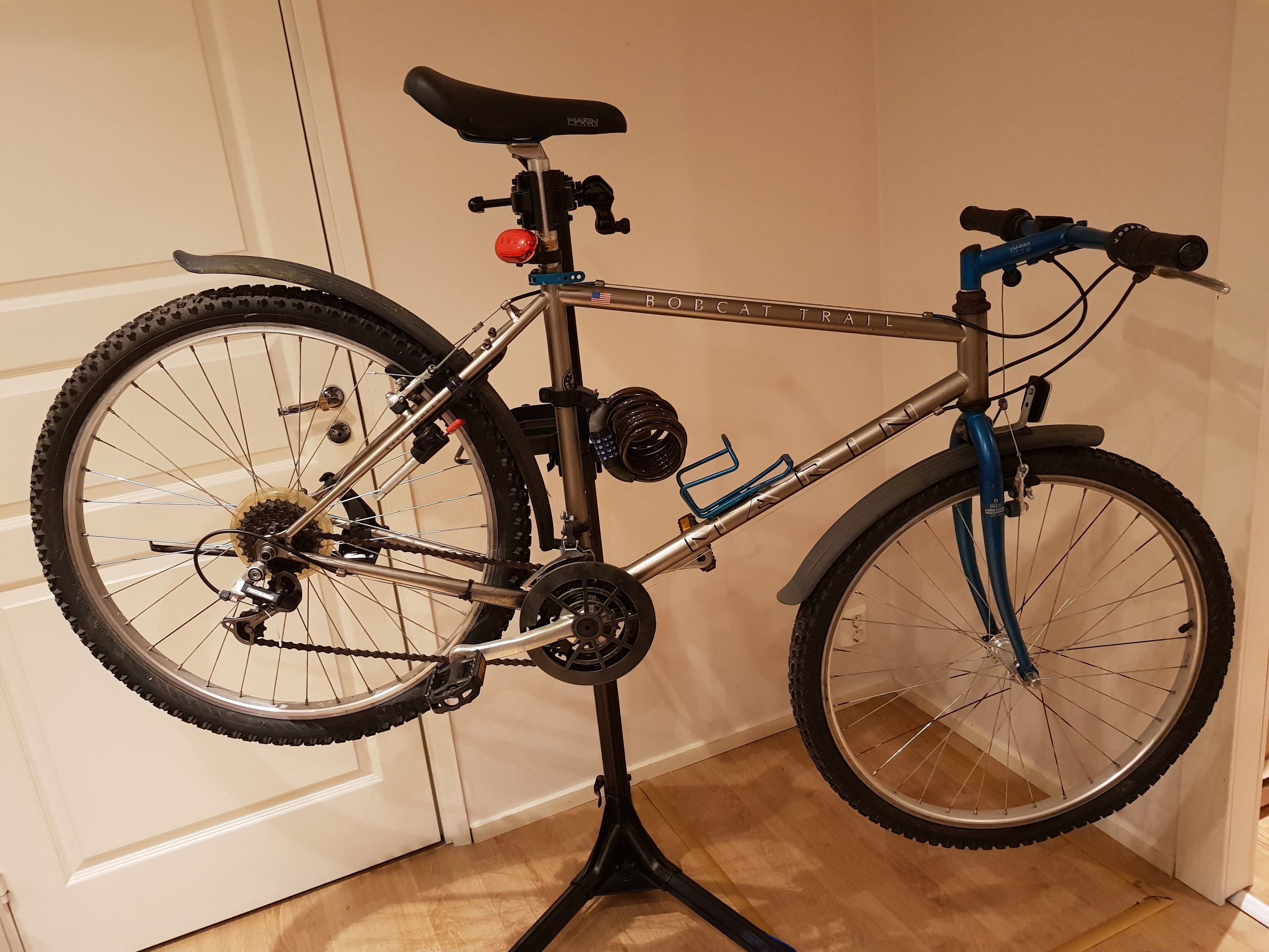

Hallå Happy. Efter flera år som medlem här tänkte jag att det kanske är dags att bli lite mer aktiv på forumet.
Jag tycker det är förbannat trevligt att meka cykel. Framför allt att ta hand om grejer som verkar trasiga, tills man ger dom lite kärlek och vips så funkar de utmärkt
Detta projekt kommer gå ut på att få cykeln så bra och fin som möjligt, men behålla så mycket som möjligt av originaldelarna och hålla utgifterna nere. Marin har dessutom länge haft en speciell plats i mitt hjärta. Så det ska bli ruggigt kul att sätta verktygen i denna!

Kul med all respons.
Cykeln är till synes i bra skick. Om jag uppfattat förra ägaren (som var första ägaren) ska allt vara original. Men desto mer jag jobbar med desto mer problem hittar jag. Lyckligtvis sånt som jag kan laga.
Pga. tillfällig platsbrist så kan jag inte strippa hojen helt. Det blir istället en komponent av - fixa - och sen tillbaka på hojen. Jag började med de glappiga hjulen.

Bakhjulet är också servat nu. Skönt att bli av med glapp och kornig känsla i alla lager. Kassetten ser oanvänd ut efter att tvättat bort all gammal olja och smuts.
Hade kanske behövt byta de rostiga ekrarna. Men exprimenterar genom att borsta upp dom och fjäskar med 5-56 istället.

Dissekerade bakväxeln. Oförskämt bra skick för att vara en 26 år gammal cykel. Putsade upp kedjan och framväxeln när jag ändå var i farten

Dags för att fixa styrlager och styre. Missade att ta en bild, men det var ca 4 cm lera och skit vid bulten ner till expandern. Riktigt grisigt, verktygen såg ut som skit när jag mekat klart.
Gjorde rent och fettade om styrlagret. Hade en växel- samt bromswire liggandes som kom till användning. Passade då också på att dra om så att höljerna korsar uppe vis styret, för att sen korsas igen under diagonalröret (vilket jag tycker är det korrekta sättet). Hittade gammal eltejp under handtagen fråm förra ägaren. Rensade gängorna och fettade lite lätt på bromsarna fram och bak så de löper fint.

Putsat lite på detaljerna av cykeln, fått bort både mossa och rost. Speciellt bultarna till vattenflaskhållarna (gillar starkt att det är originalflaskhållare). Tagit bort rost och gängat om både hona och hane. Känns som nya.

Jag har velat lite över vevlagret. Går helt ok när vevarmen är på. Knastrar fram när man roterar med fingrarna direkt på axeln. Bestämde mig till slut för att byta. Märker då att gängorna till vevlagret i ramen är rostiga och ser tråkiga ut.
Då gör jag något jag borde ha gjort för länge sedan. Jag köper en jädra park tool bts-1 och gängar om. "Hålla priset nere"-taktiken gick åt skogen. Men resultatet blev bra

Det hade varit coolt att ha haft kvar originaldäcken. Men det var helt trasiga. Satte på ett par nya Schwalbe, och putsade på snabbkopplingen.
Cykeln är i princip klar. Det enda som återstår är sadelstolpen. Den är så satans repig och ful att jag inte vill sätta tillbaka den ännu. Vill försöka mig på att snygga till den, men det blir efter helgen

Sadelstolpen är putsad! Blev oväntat bra. Var tvungen att fila lite på insidan av sadelstolpsröret för minska risken att repa stolpen på nytt.
I och med att stolpen är monterad, så är cykeln klar! Avvaktar med att jaga andra pedaler för stunden. Eftersom cykeln snart åker ut på "köp och sälj", så känns det som att nästa ägare kanske har nån preferens på vad den vill ha för pedaler.
Har ännu inte cyklat på den. Ska göra det så snart jag får möjlighet
