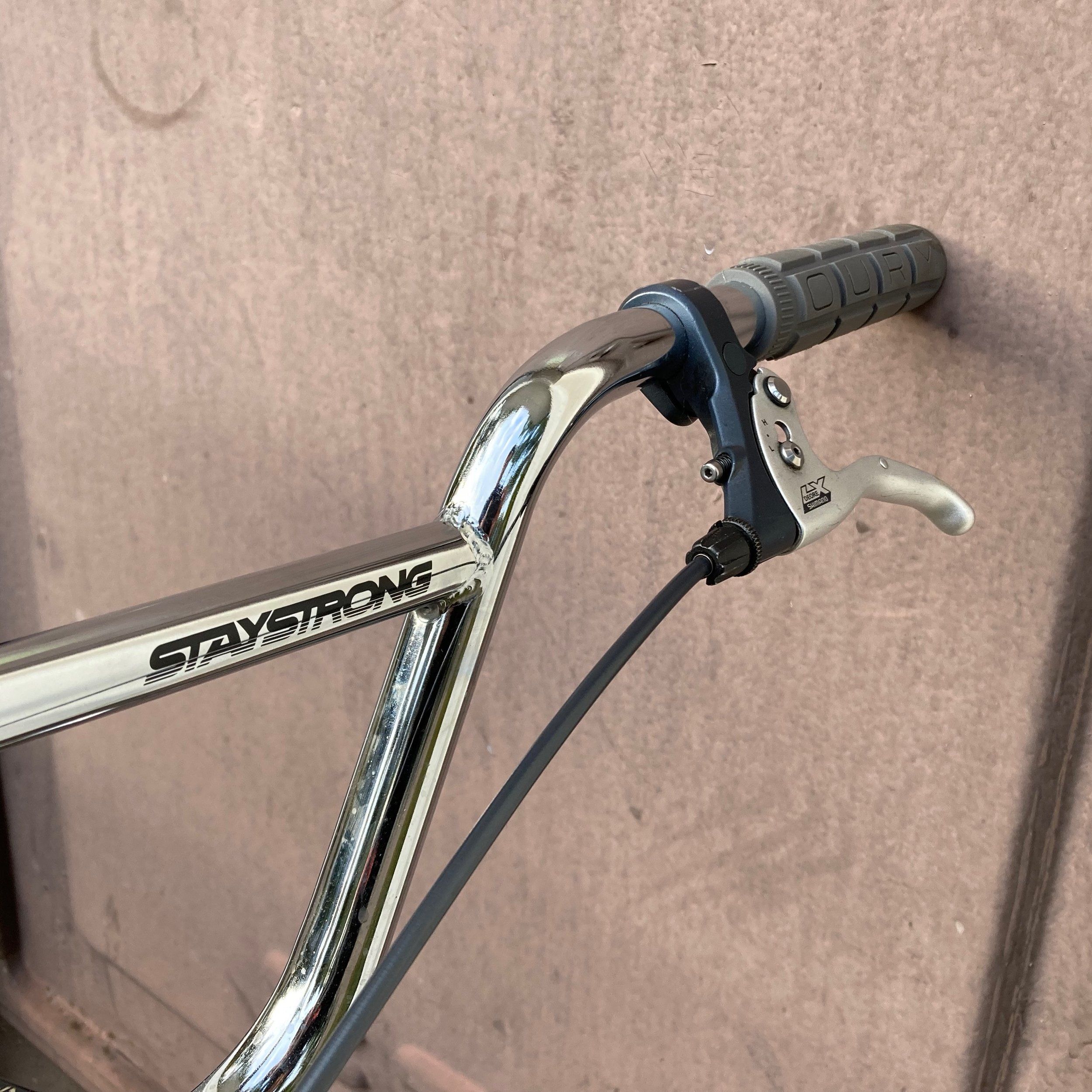

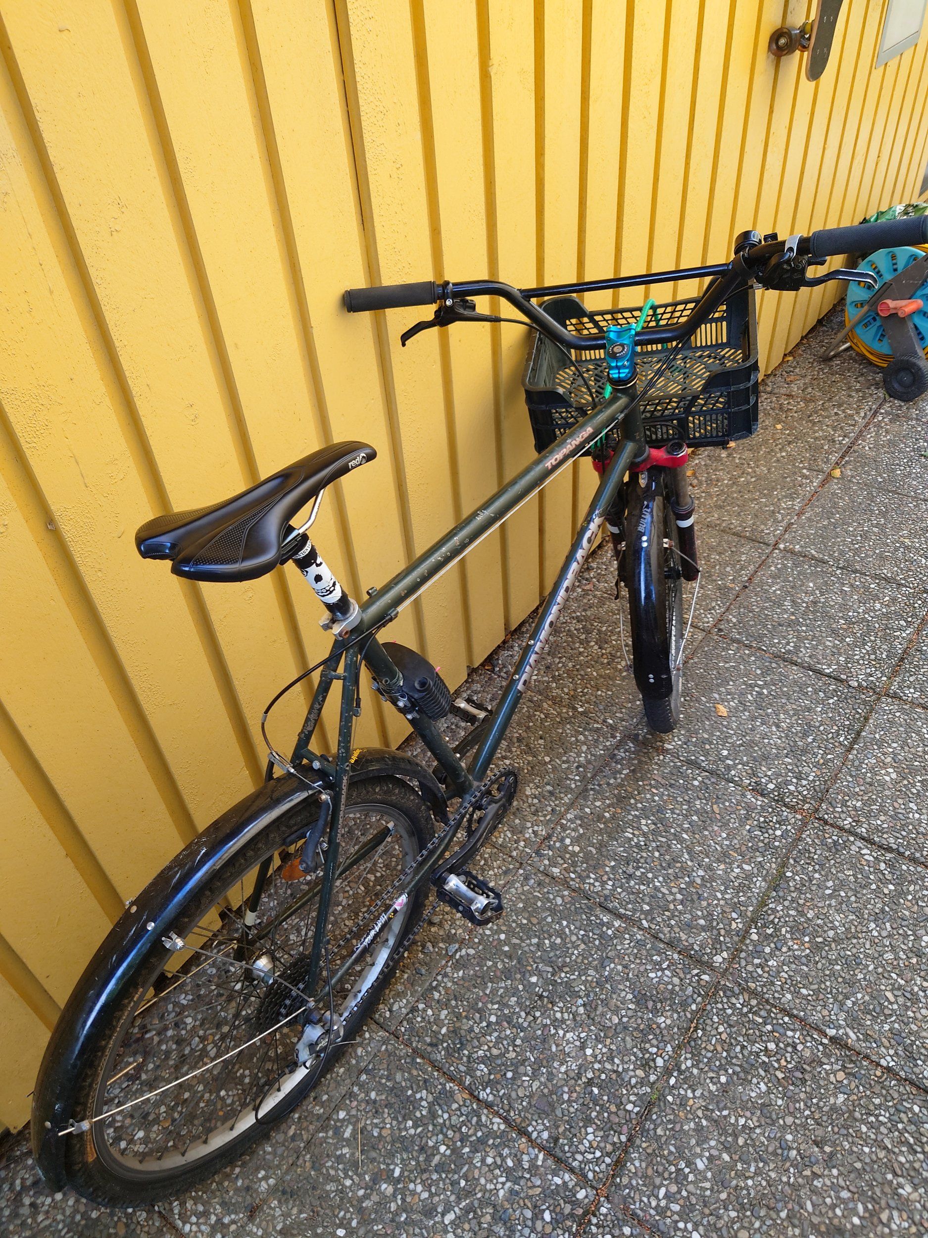

Har sett flera GT med någon typ av lågt bmx styre. Nån som vet en lämplig hyfsat billig modell för detta ändamål?

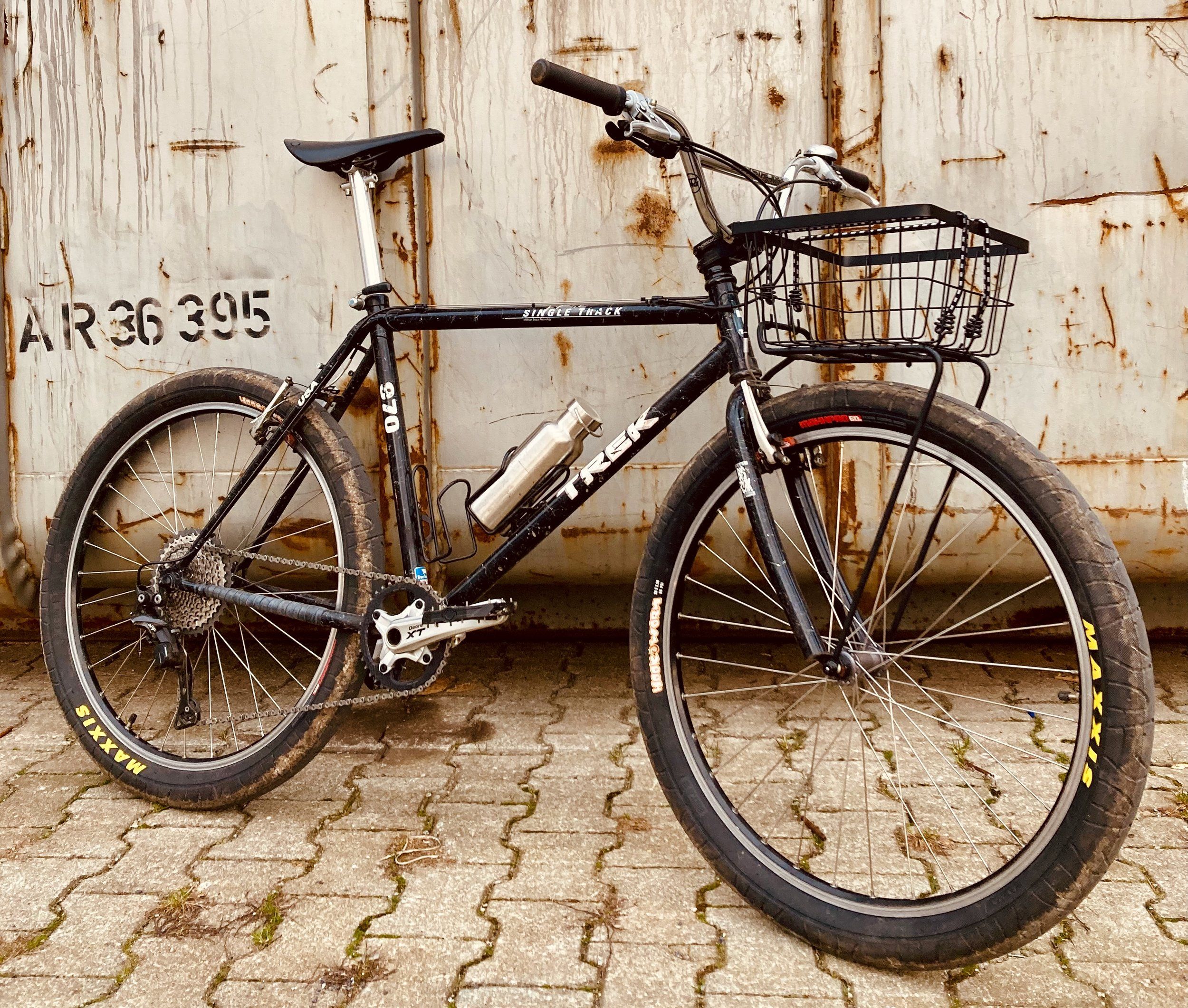

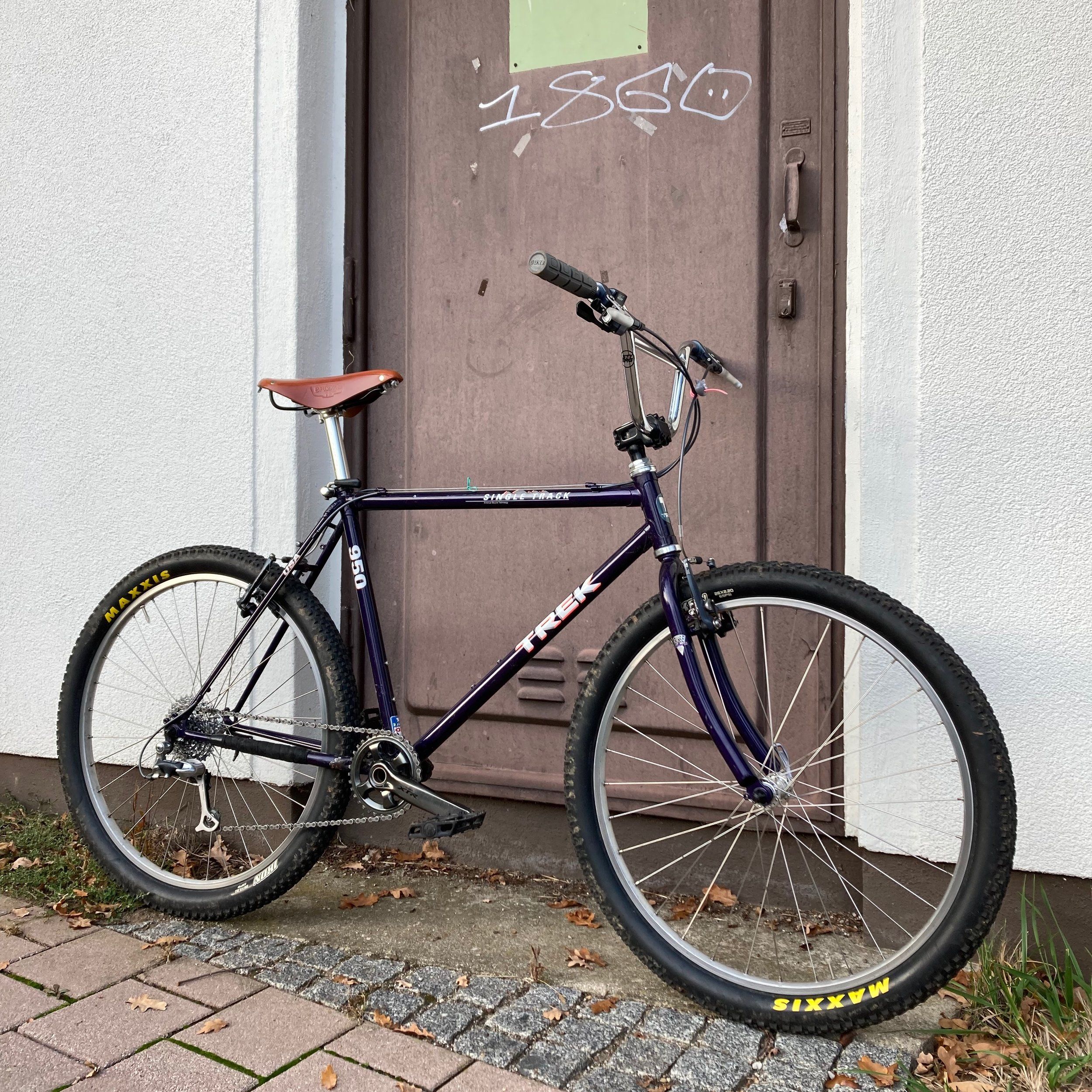

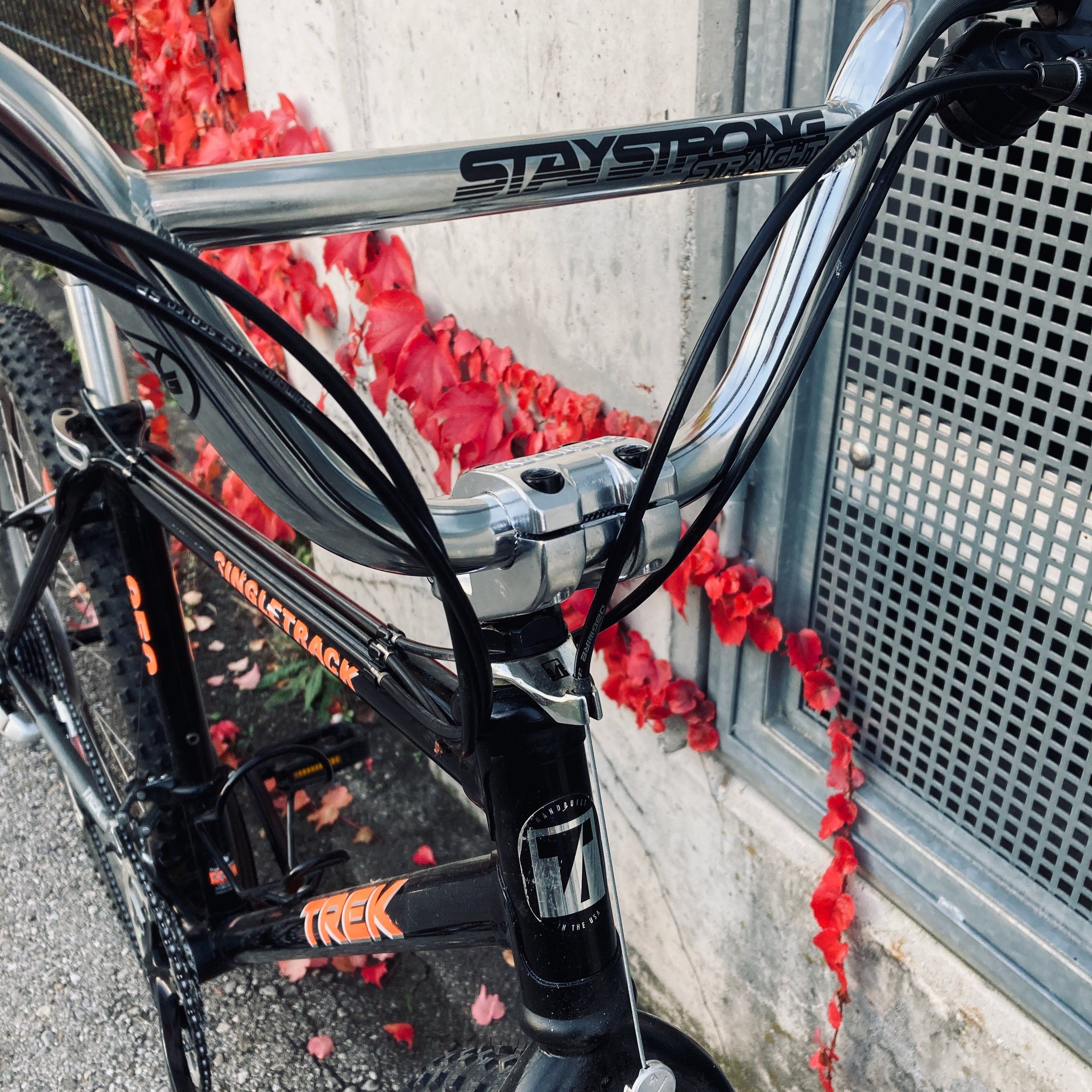

Surly Sunrise är rätt populär, själv kör jag med Staystrong BMX (7-tum och 5.75-tum)...men hyfsat billiga är de inte.

Bmx-styren (och Surly Sunrise) har ju 22.2 diameter vid stammens klämma, om du inte har en sådan stam liggandes blir det alltså till att köpa ny stam också.
Jag letade nyligen efter ett lägre BMX-styre med 31.8-klämma, med ytterst klent resultat. Landade i ett småtråkigt Ergotec med 70 mm rise, det ska slipas ner till smutsig alu för att få bort den tyska ergonomiska känslan i det.

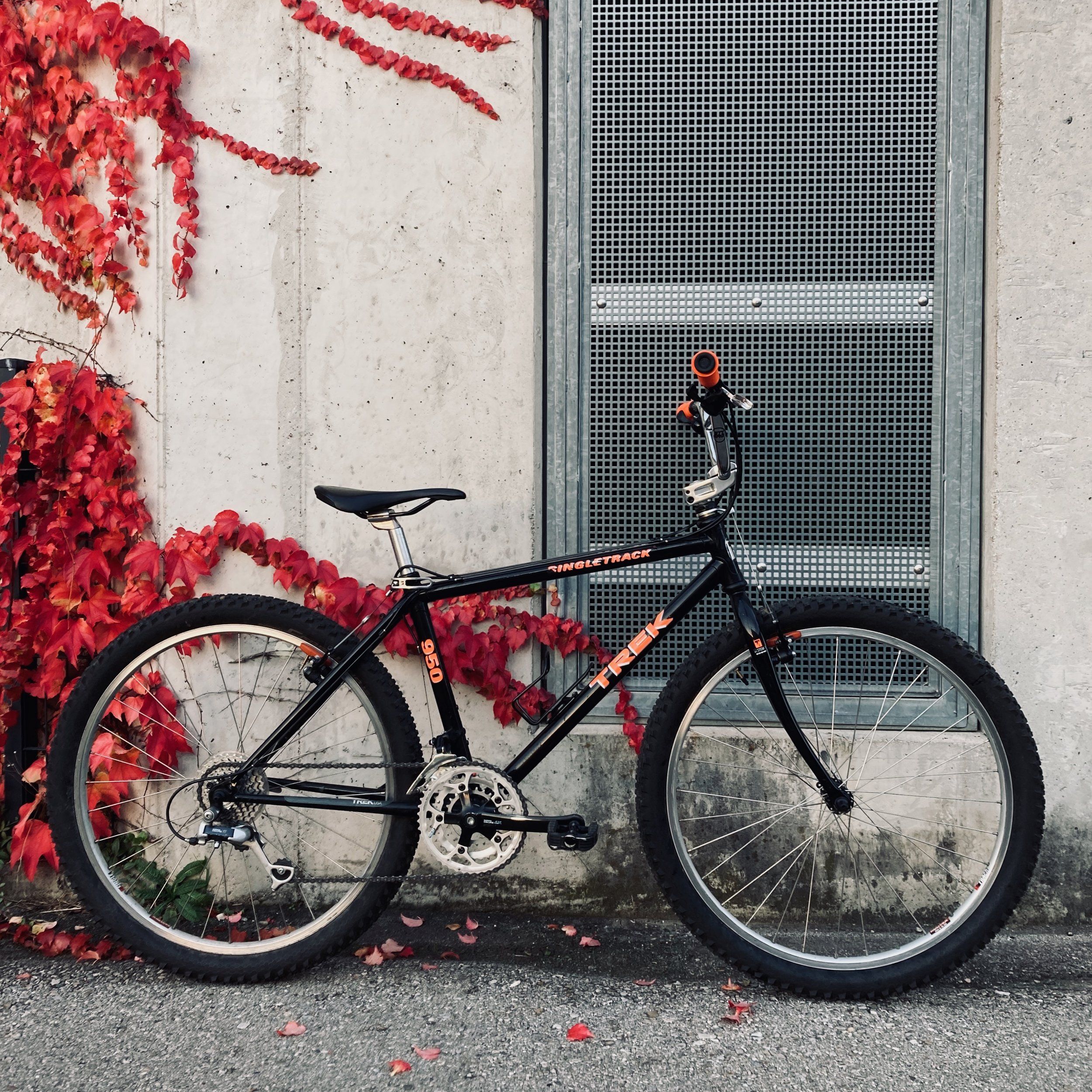

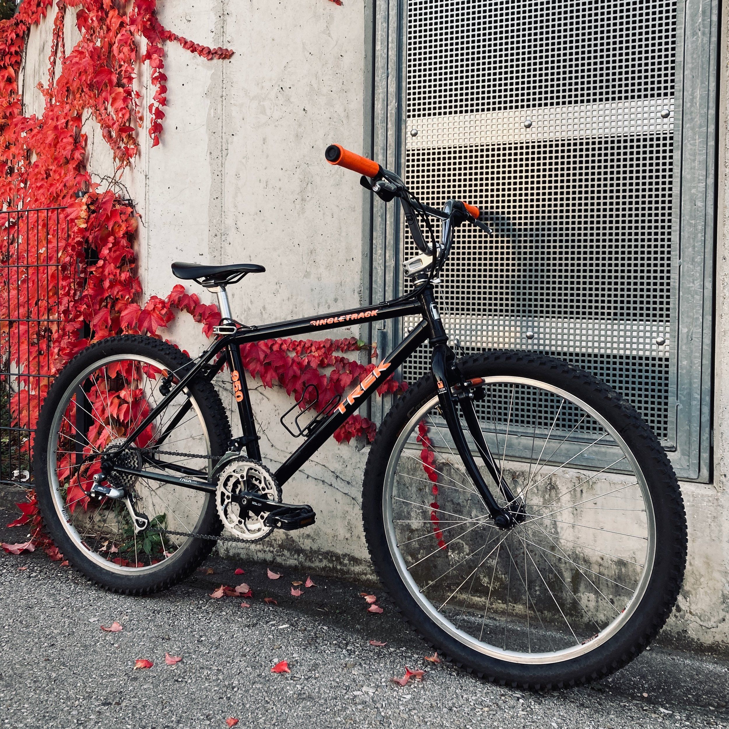

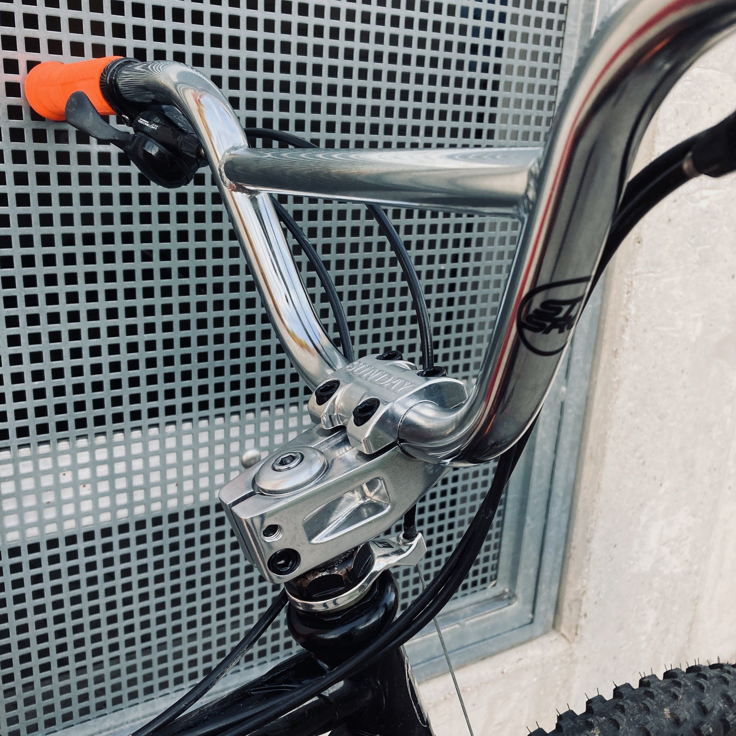

På grabbens hoj satte jag på 5.75-tums varianten med stam från Sunday, ungefär 100 euro...ville ha kromat och undvika nån Amazon-special som finns för 1/3 av priset. För att ha på en MTB så tycker jag en front-loaded stam passar bättre (kan var svårt med cantis) och sen i kombo med ett inte så högt BMX-styre (de flesta är väl kring 9 tum). Sköna att cruisa omkring och hoppa lite trottoarkanter med blir de iallafall...
Ja, runt 5 tum känns som lagom höjd. 9" kommer bli chopper-känsla.

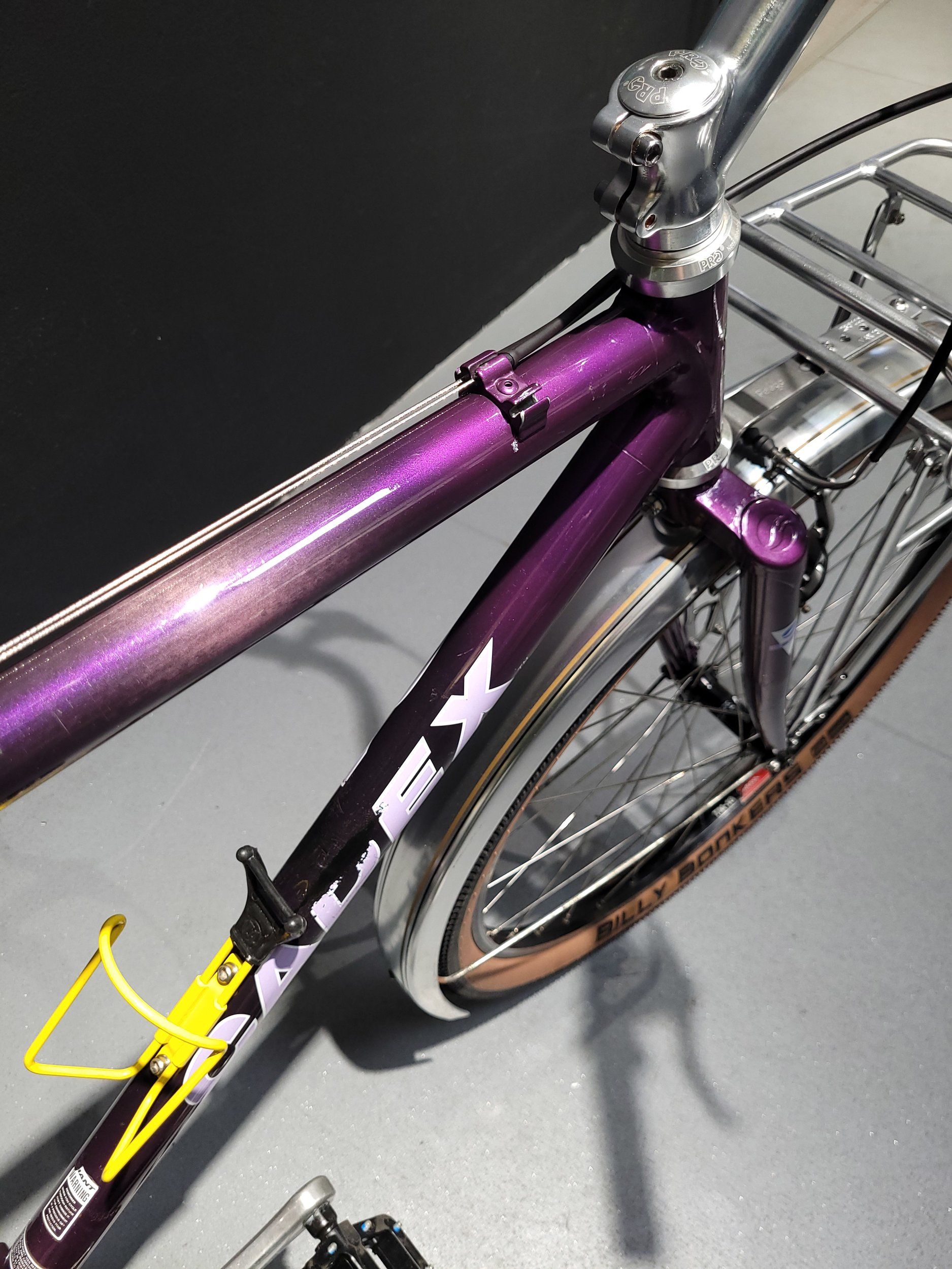

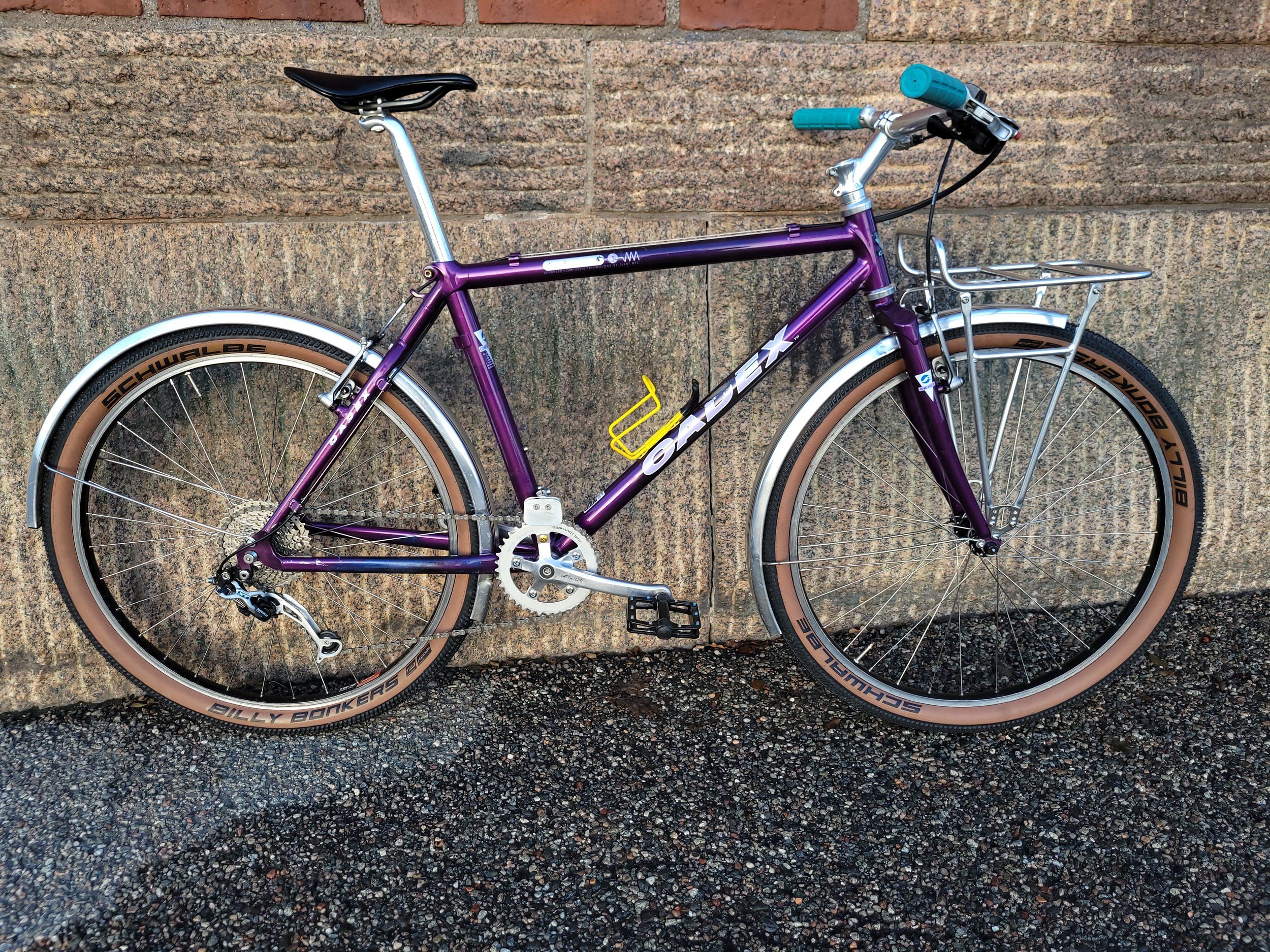

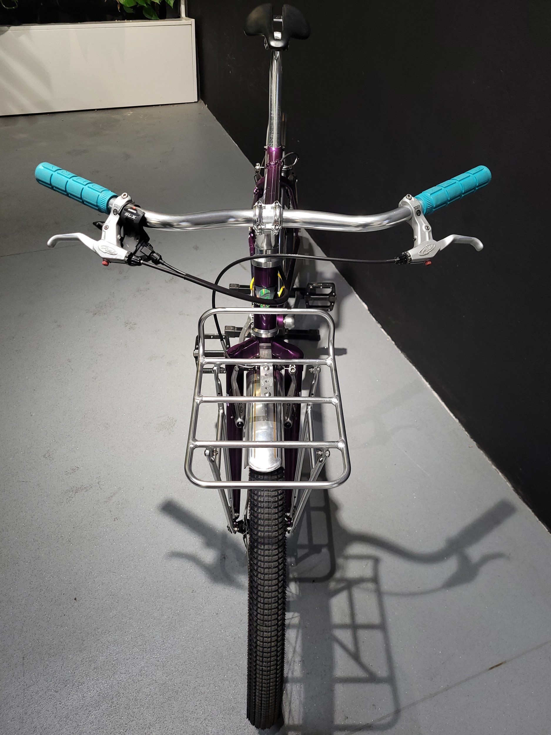

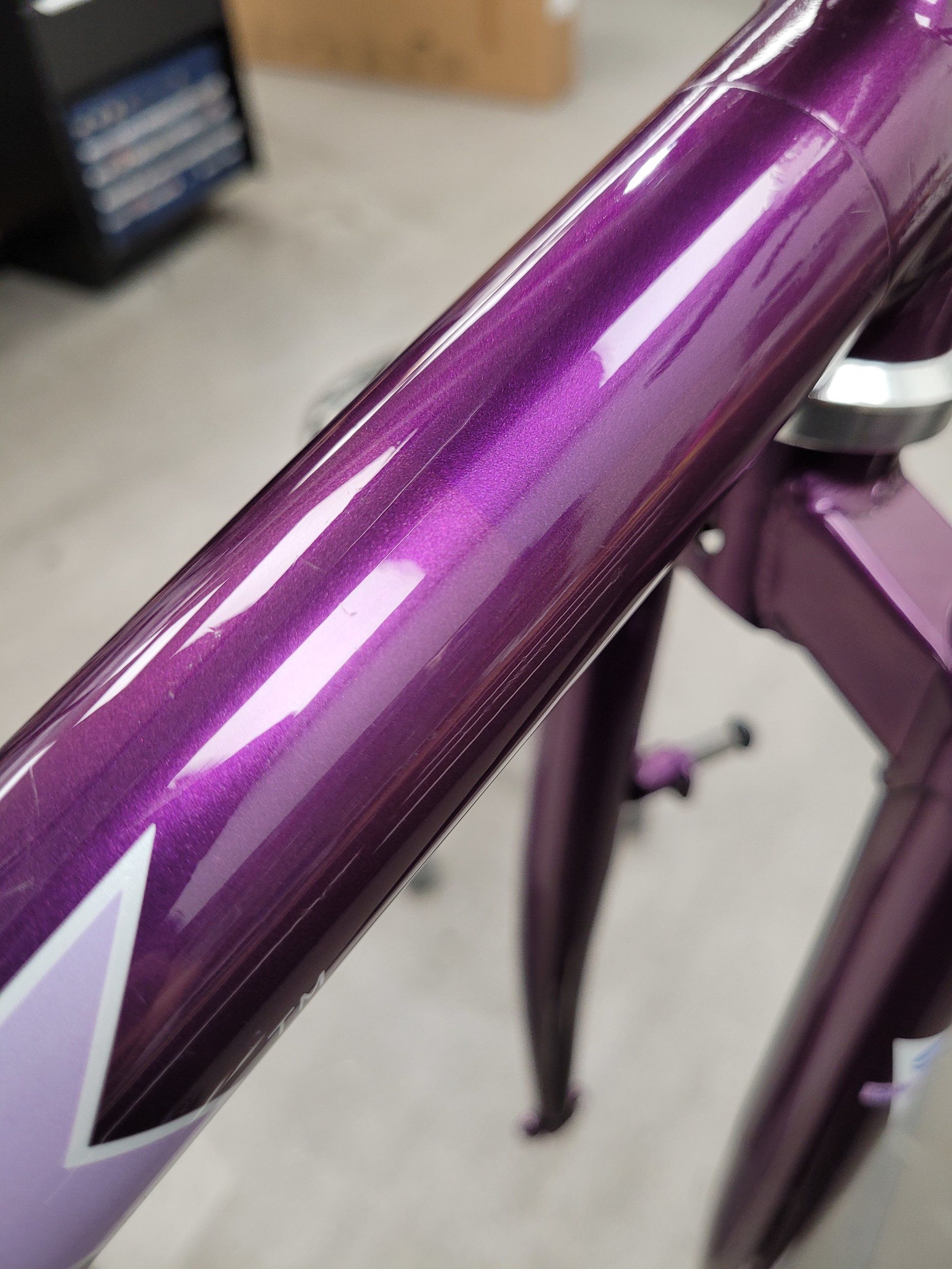

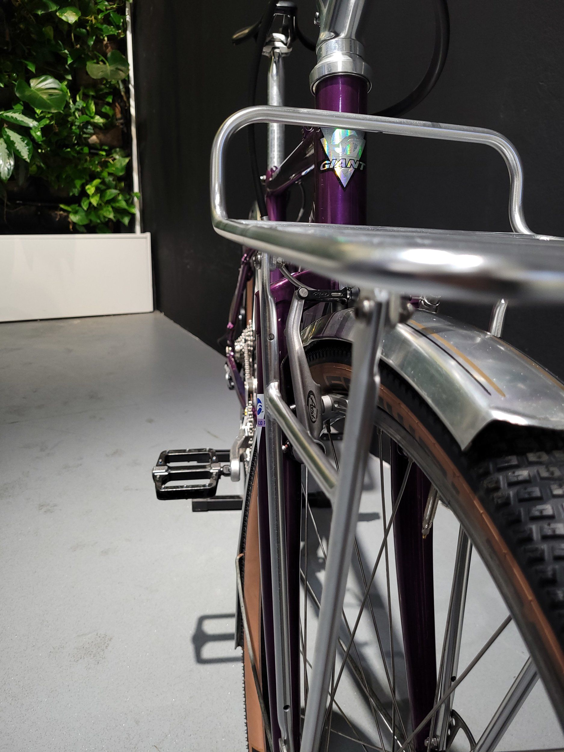

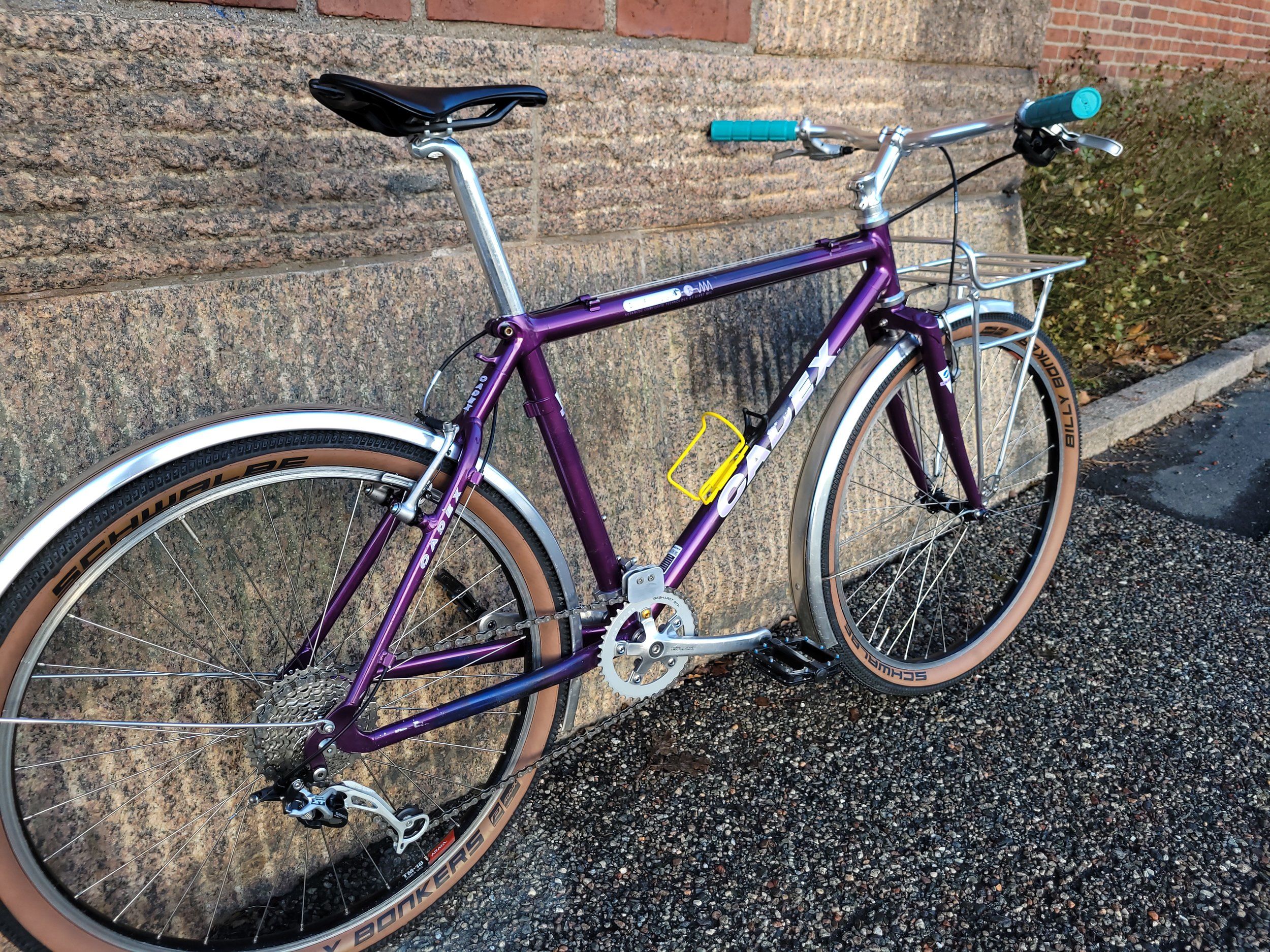

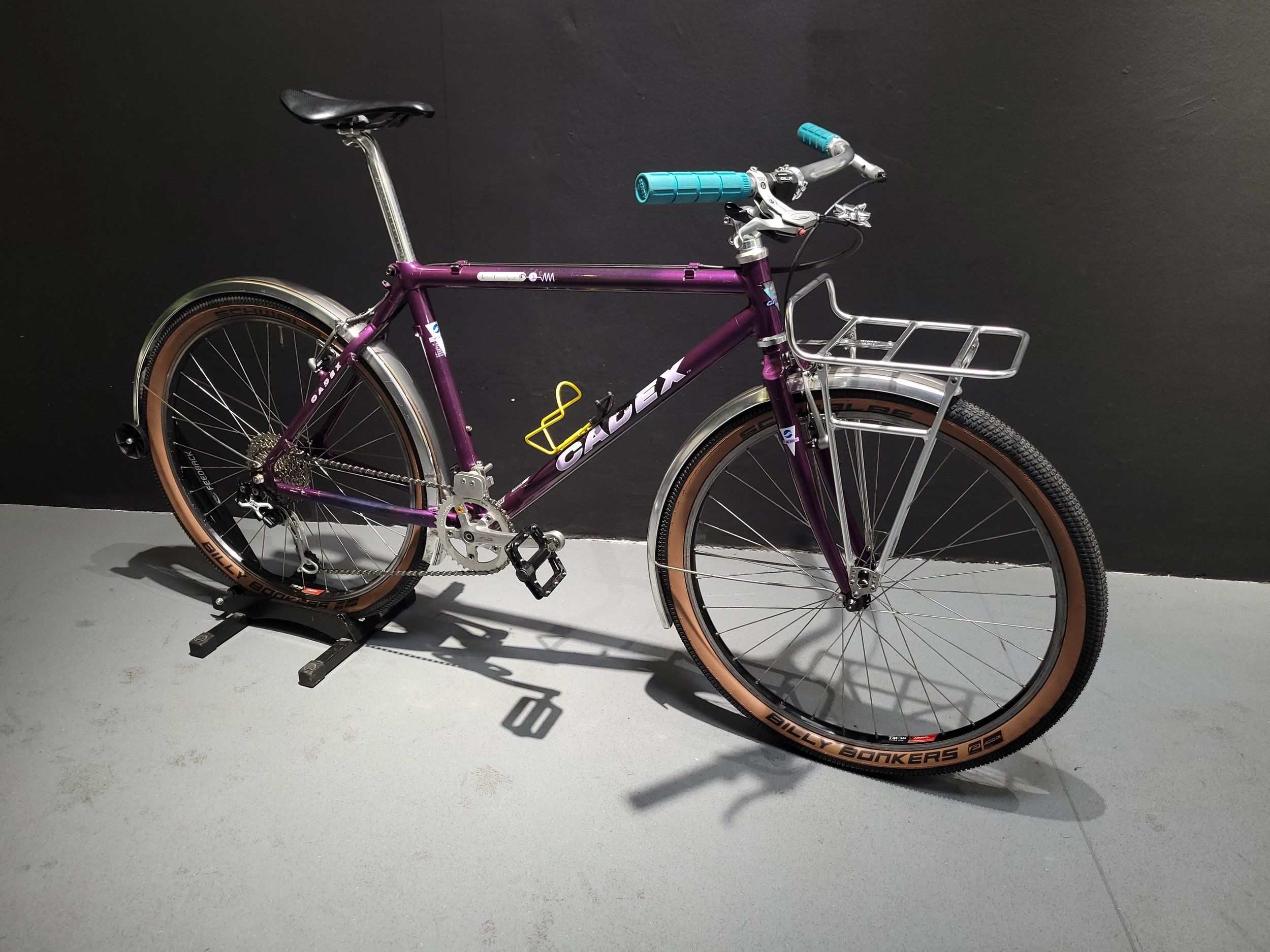

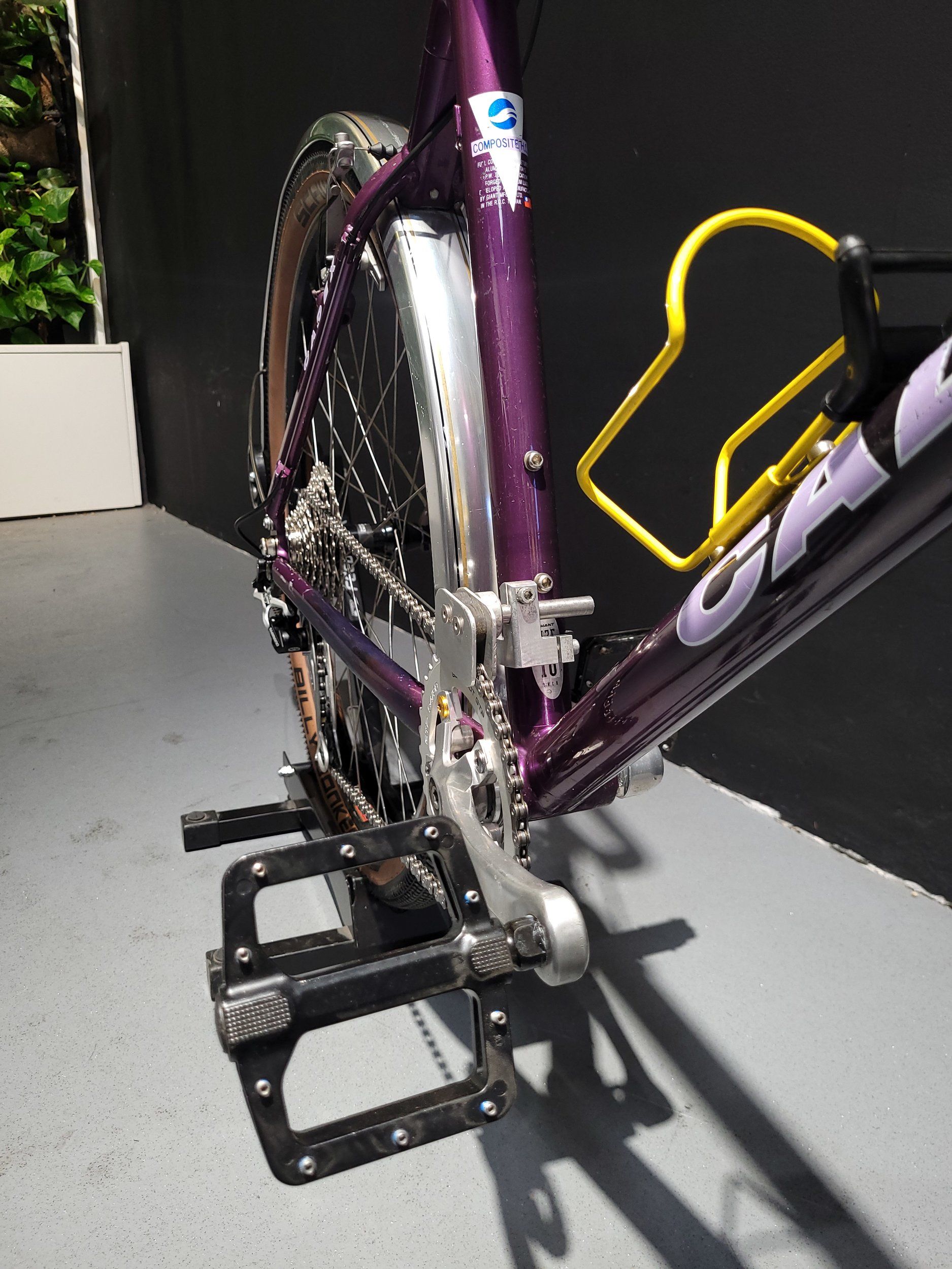

Köpte denna Cadex CFM3 -94 här på happy för drygt en månad sen. Julklapp till tjejen och jag fick ett kul bygge, win-win.
Belv bland annat en hel del polering, ny body så den tar 9-delat, skärmar från en 70-tals damtralla och ett trevligt front rack.
Har tyvärr ingen bra bild på skicket av cykeln när jag köpte den, men lacken var rätt repig och matt. Första bilden är det bästa jag har.
Blev riktigt nöjd och aningen avis...

I thought about buying this bike at some point , but a pink '94 talera GT bike came my way. It was a difficult decision, but I also loved this Cadex. very nice upgrade i love the colors

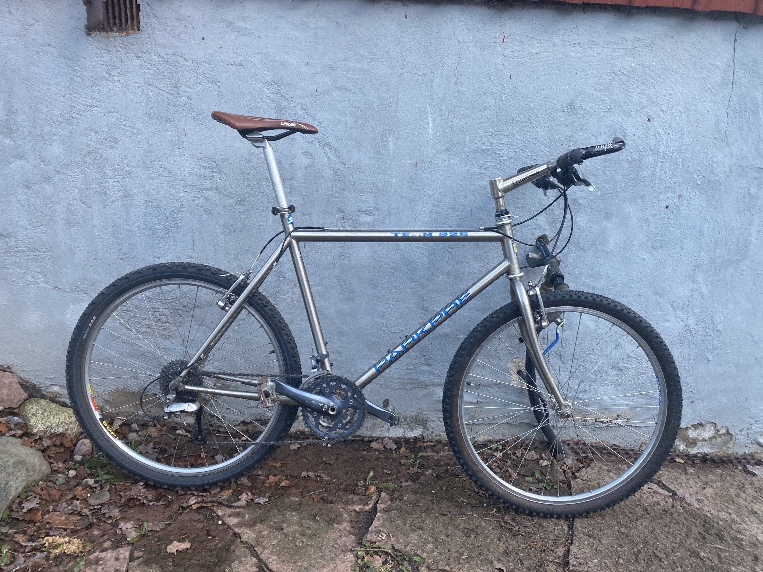

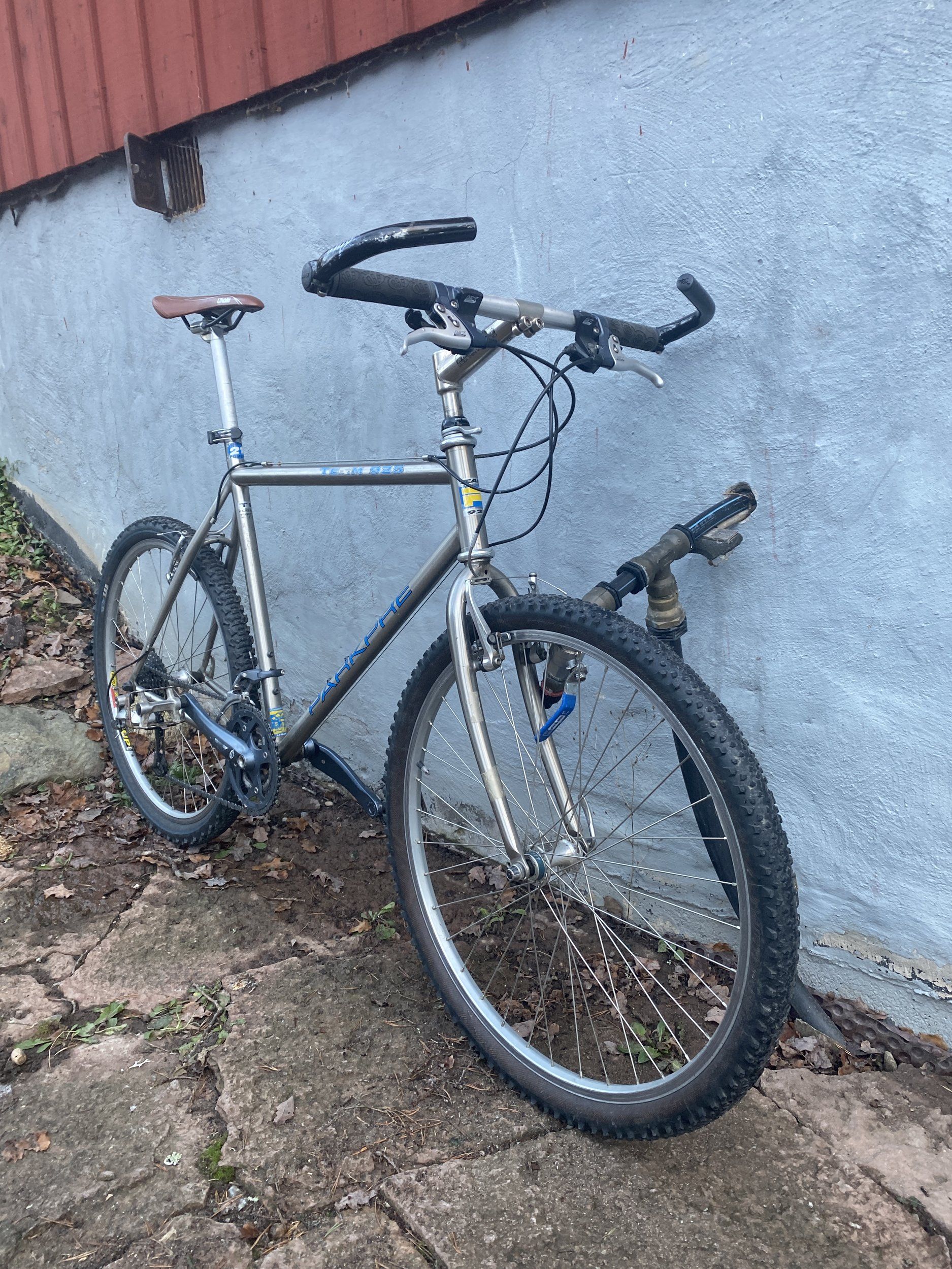

Parkpre 925 Team 19"
Vad man kan få för priset av två SL månadskort. Så mycket cykel för pengarna! Dags för den här fullblodsräcern att pensionera sig som trofast pendlare.
Efter att ha flyttat tillbaka till Sverige och under ett år ha använt finhojen för pendling i ur och skur och på saltbemängda cykelbanor i Stockholm var det dags komplettera med en fulväderspendlare.
Jag tror att det kommer bli riktigt bra men några smärre kompletteringar och justeringar.
Prio ett som jag måste fixa omgående är:
Skärmar
Styre och stam
Möjligen dubbdäck
Mini flak fram
Prio två
Dynamosetup
Konvertera till singelklinga
Bör kanske eftersöka gubbstyrkombo på yardsaletråden? Något lite bredare och med lite sweep. Alternativt cykelköket i Bagis. Någon som vet hur dom har det med reservdelar?
Önskar hitta några relativt breda stänkskärmar. Har både velo orange, honjo och simworks på andra cyklar. Och vill gärna fortsätta med skärmar i metall. Hur breda skärmar kan man tänkas få in under v-bromsarna? 65mm eller 70mm breda skärmar vore drömmen men då måste jag spendera lika mycket som för hela cykeln från Rene Herse.
Skulle gärna även vilja hänga på ett litet mini flak där fram. Monterat på v-bromsen och kronan. Någon med bra tips på litet enkelt flak?

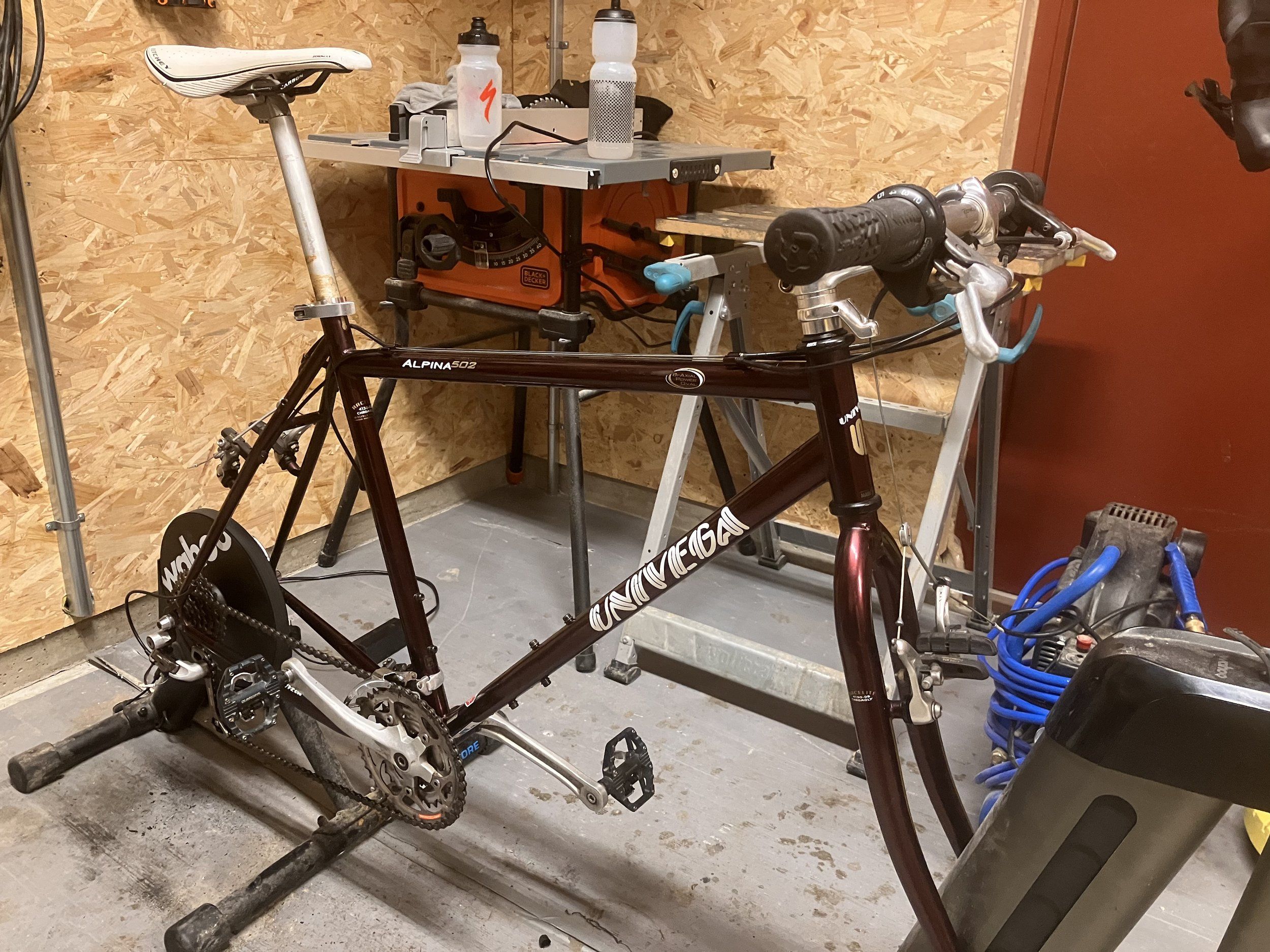

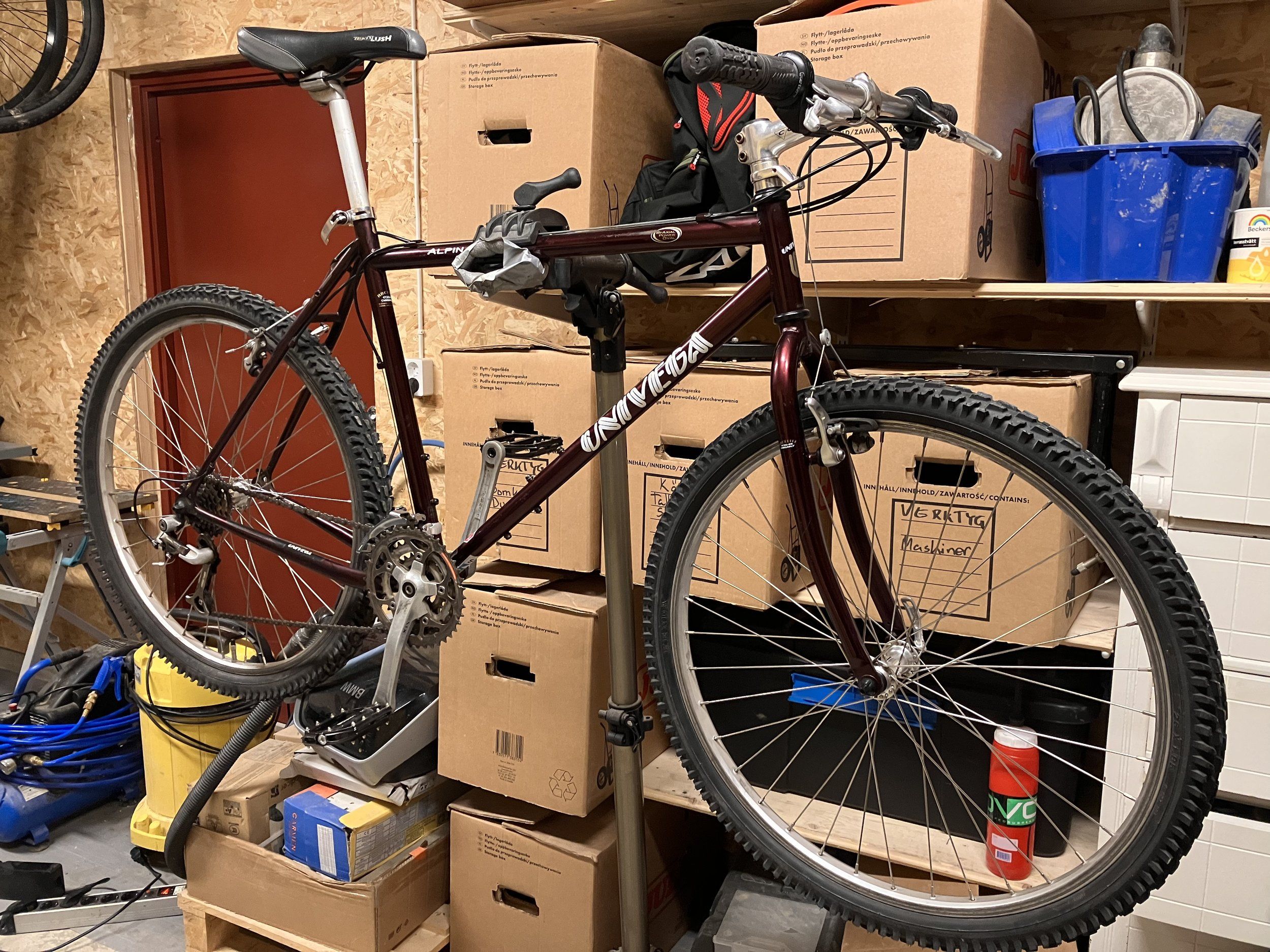

OBD (Old Bike Day), en variant på NBD (New Bike Day)
Jag kom över en 26 år gammal Univega Alpina i klanderfritt skick. Cirkeln sluts. Små 26” hjul, stel gaffel, klena canti-bromsar, löjligt smalt styre å’ ett långt bogspröt till styrstam.
Japp, sånt körde vi på förra årtusendet. Egentligen är det synd att låta den tjänstgöra som ”svett-vrak” ute i garaget.
Jag borde nog köra ett Retro-race på den.

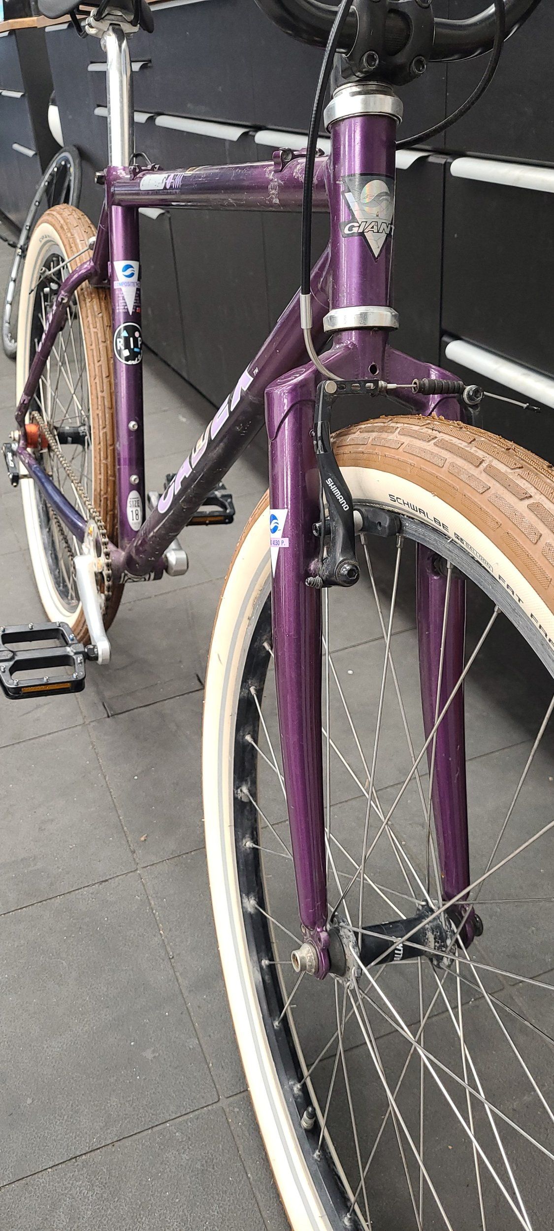

Jag lusar till vardags ned Miyatatråden med minsta skruv som jag rör på mina byggen. Men jag bjuder även här på ett par bilder av hur man med bara lite (det är småländska och betyder mycket) armbågsflott kan skrämma upp en cykel som såg så tråkig ut att jag i princip hade dömt ut den.
Före:
Efter:
Återuppstånden men innan vajerdragning:
Nu med växlar och bromsar:
Ett kort ögonblick hade den pakethållare på sig. Sen vann fåfängan och pakethållaren rök åt fanders.

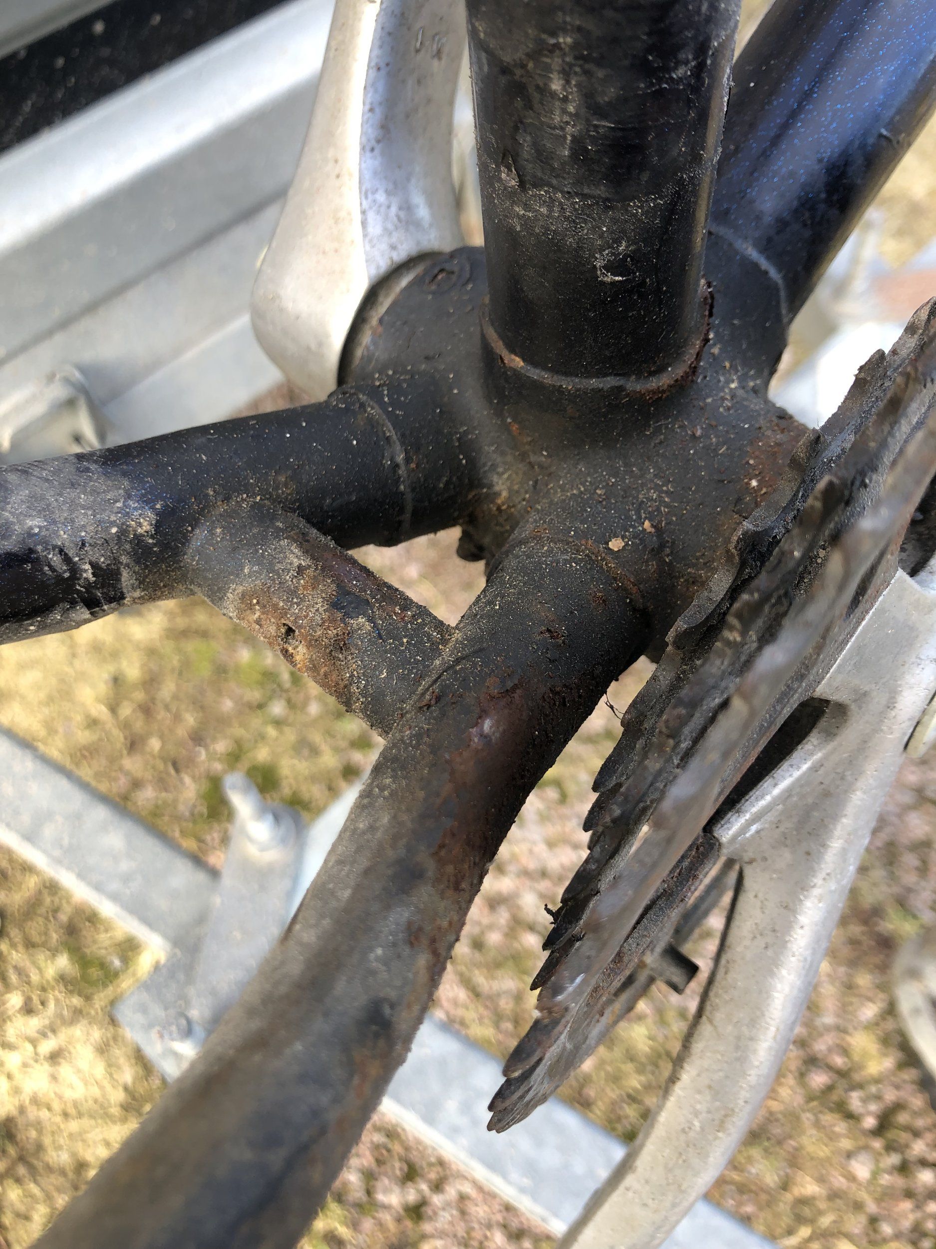

Före:
Visa bilaga 614893
Undviker närbilder på mina cyklar av det skälet, de kan nog se ännu värre ut än så. Fast det har förstås blivit bättre sen jag gick över till att vaxa kedjorna :)
Retro mtb:s!!!
Smutsen var väl iofs illa nog men mest var det rost och färgsläpp som skämde och skrämde.
Återstår att se hur ramen håller sig from. nu. Jag har inte bättrat något på färgen, snarare putsat bort kladdiga färglagningar. I bästa fall håller en vaxad och efterhand flottig yta rosten stången, men risken finns att Neil Young har rätt. Rust Never Sleeps.

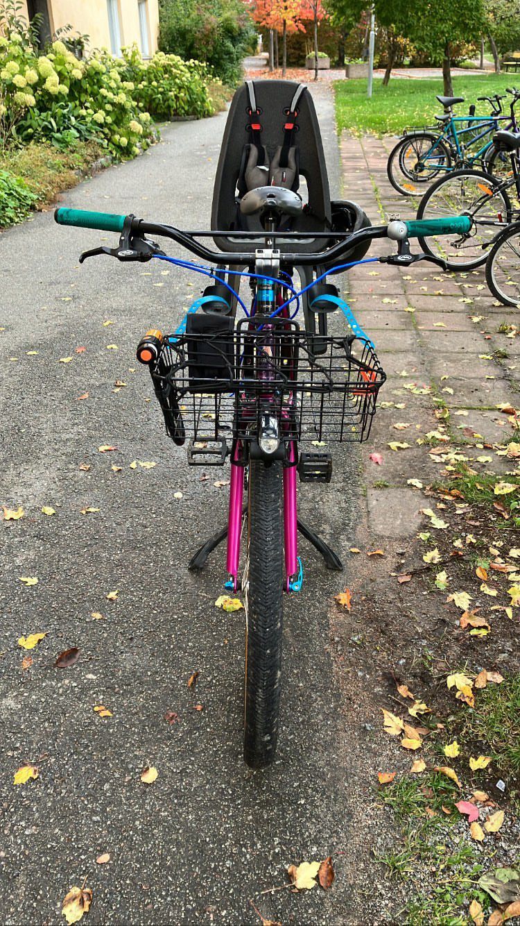

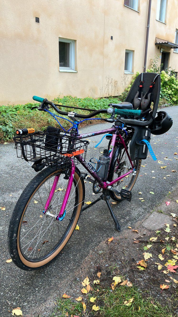

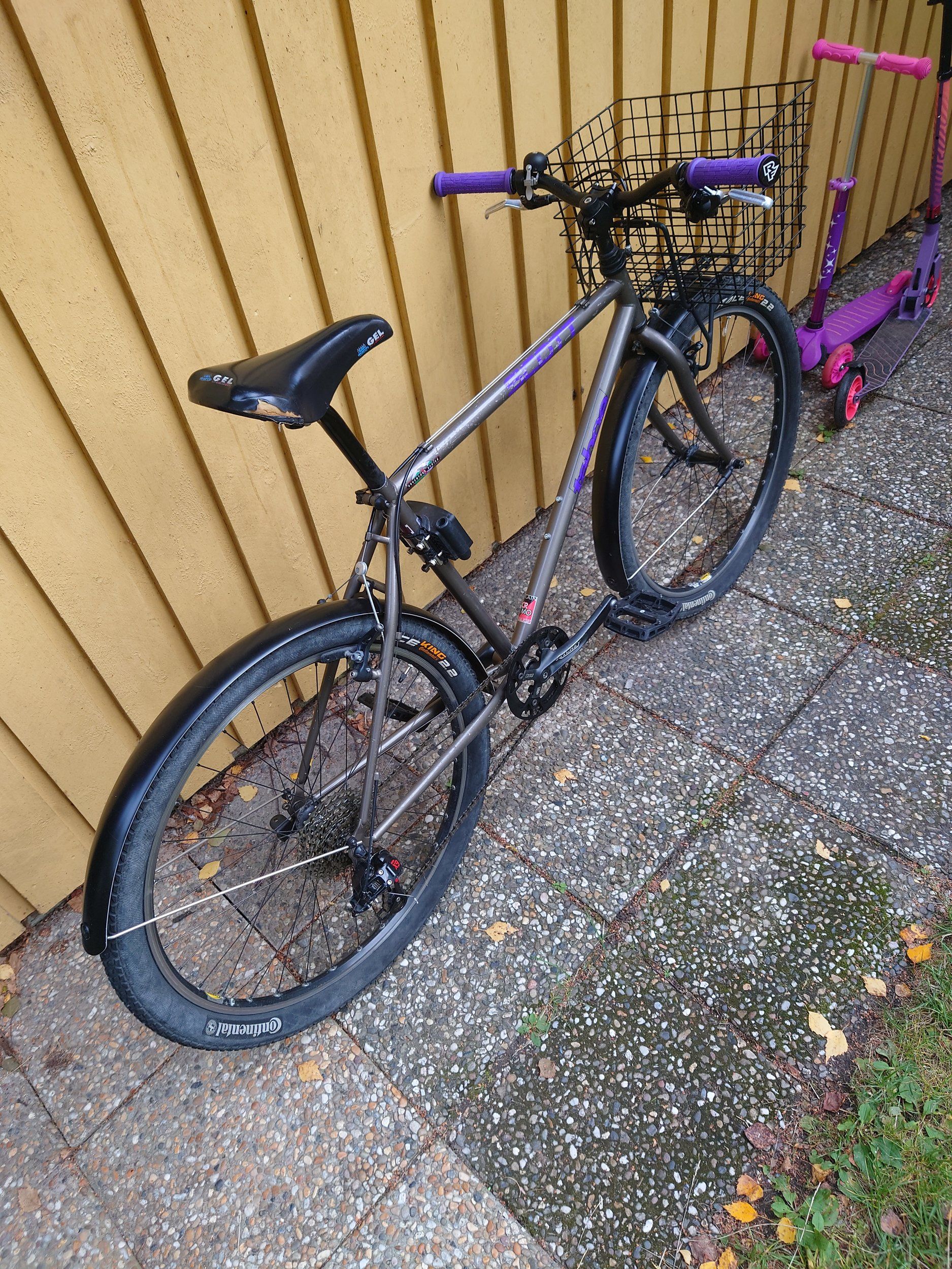

Visa bilaga 609052

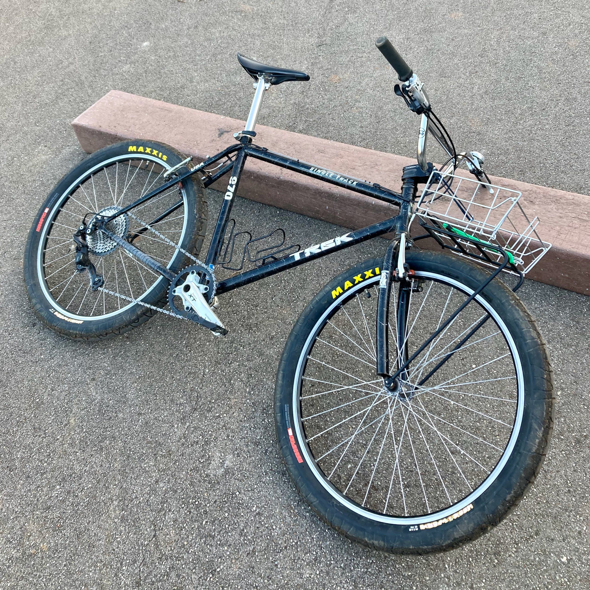

Det blev bättre med svart korg...men nu sätter Kaminmannen i mig igång och ja, det känns som att ett par svarta cantisar skulle passa bättre än fula V-brakes...
Väldigt fin Trek det där. Och fina delar här och var. Thomson styrstan, Staystrong styre och Roox(?) sadelstolpe.
Jag tycker att v-bromsarna ser bra ut på den, i och med att det ändå är lite moderna delar här och var.
