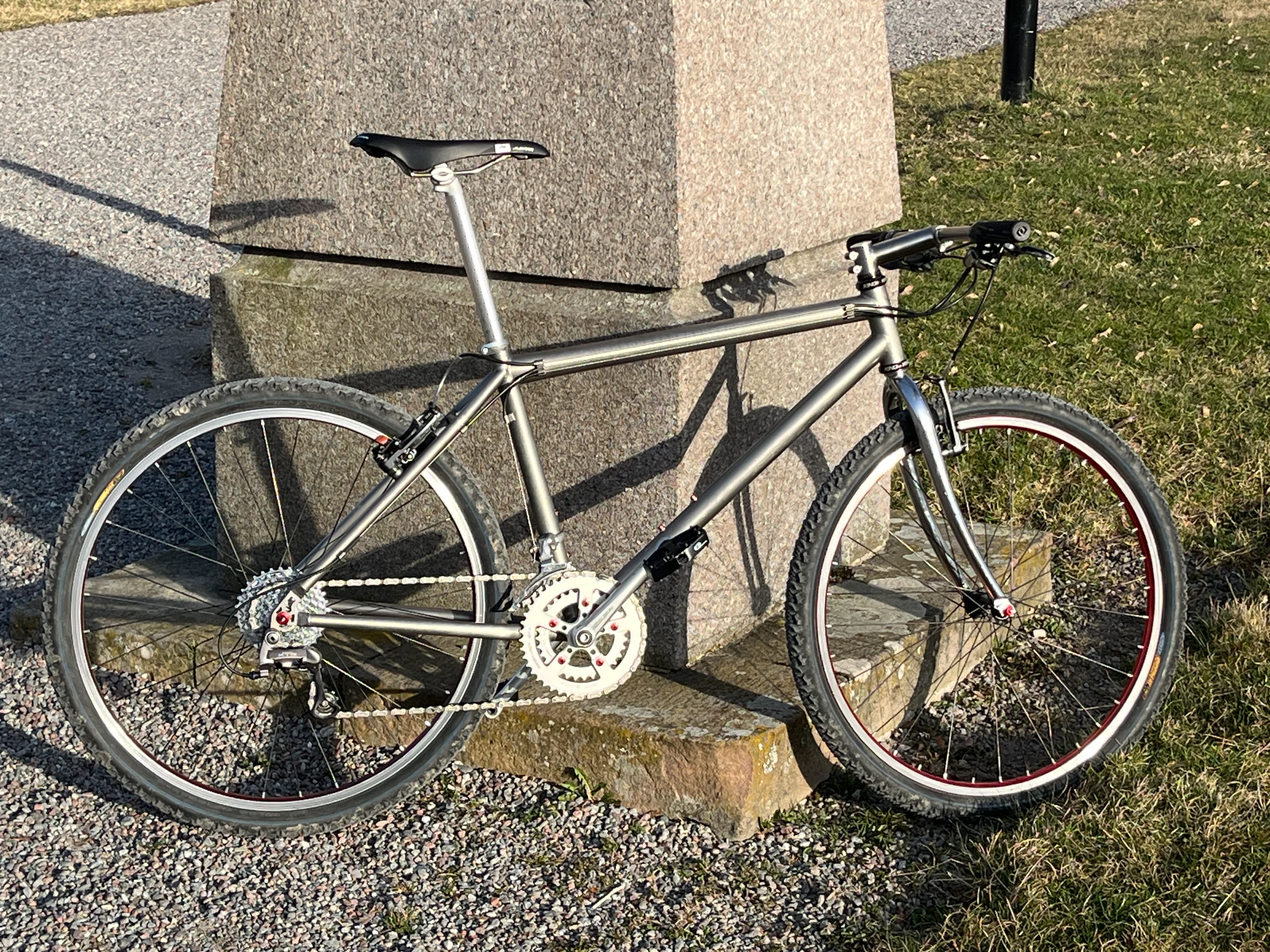

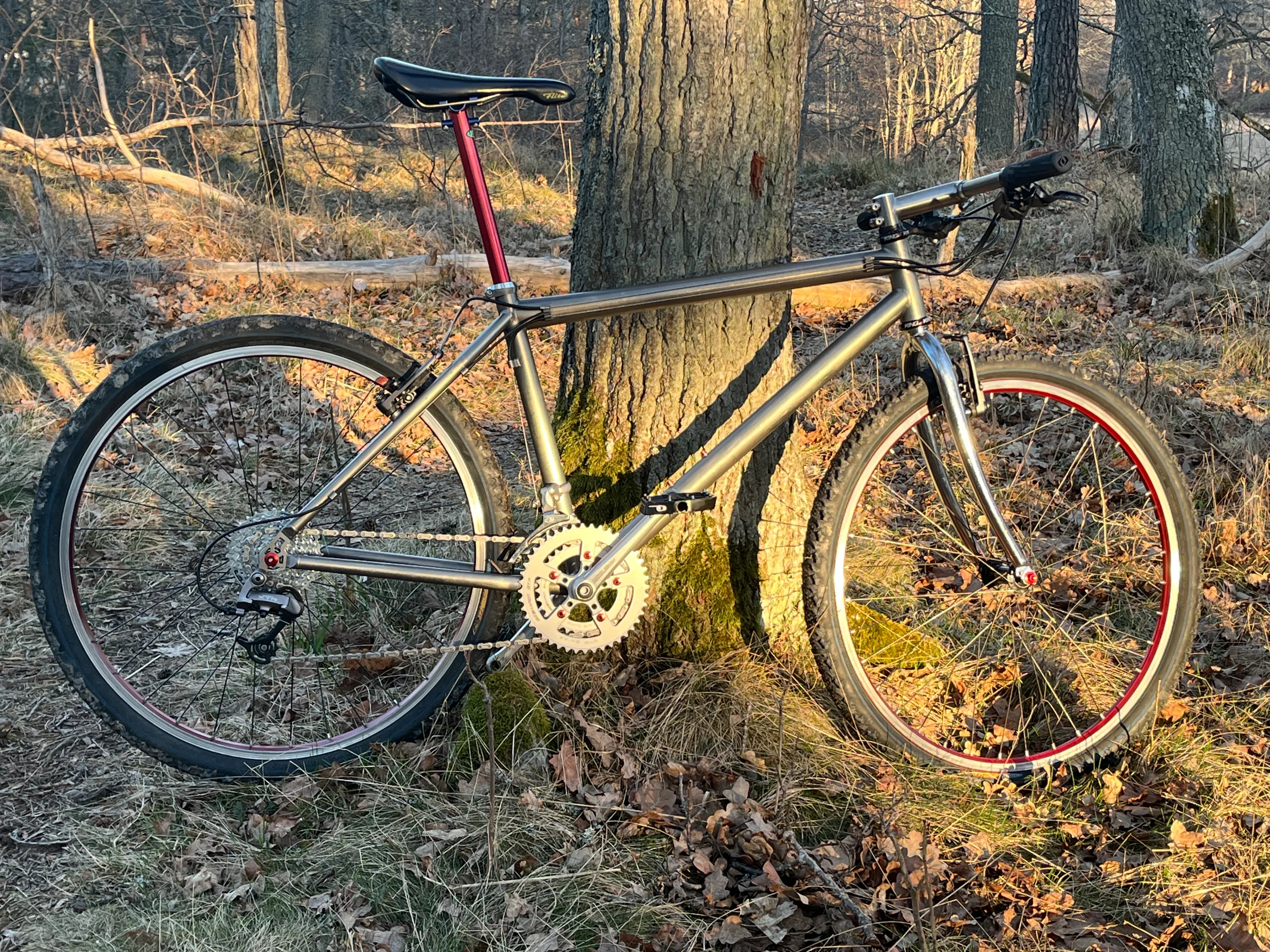

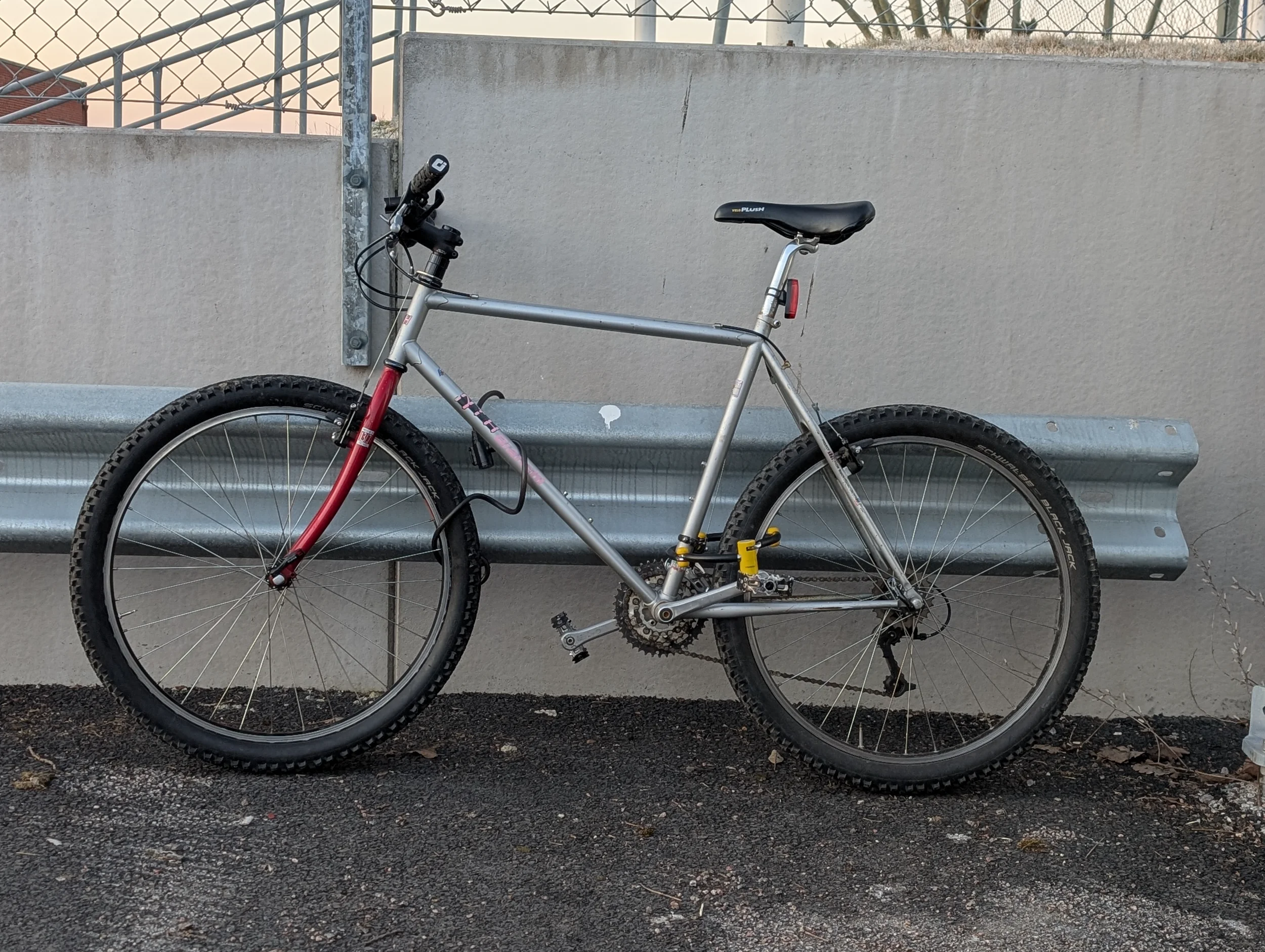

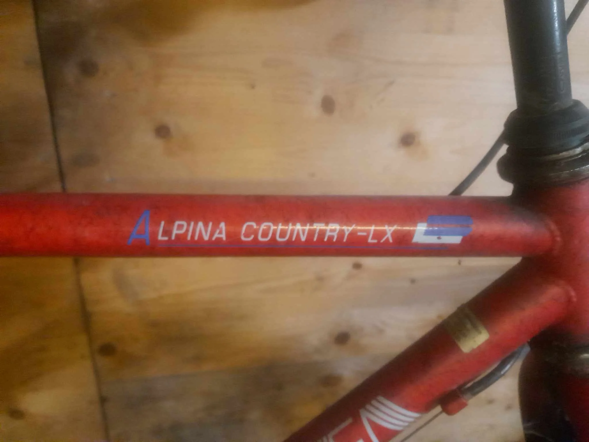

150kr loppisfynd med LX drivlina och en riktigt trevlig ram.
TyvÀrr sÄ Àr gaffeln vÀldigt trött och lÀcker olja, men fungerar för lite enklare cykling.
Ska försöka fÄ tag i en stel gaffel av bra kvalitet, dock har den entums styrrör sÄ inte sÄ lÀtt att hitta nÄgot vettigt.
Kanske blir att konvertera till quillstam.
Retro mtb:s!!!

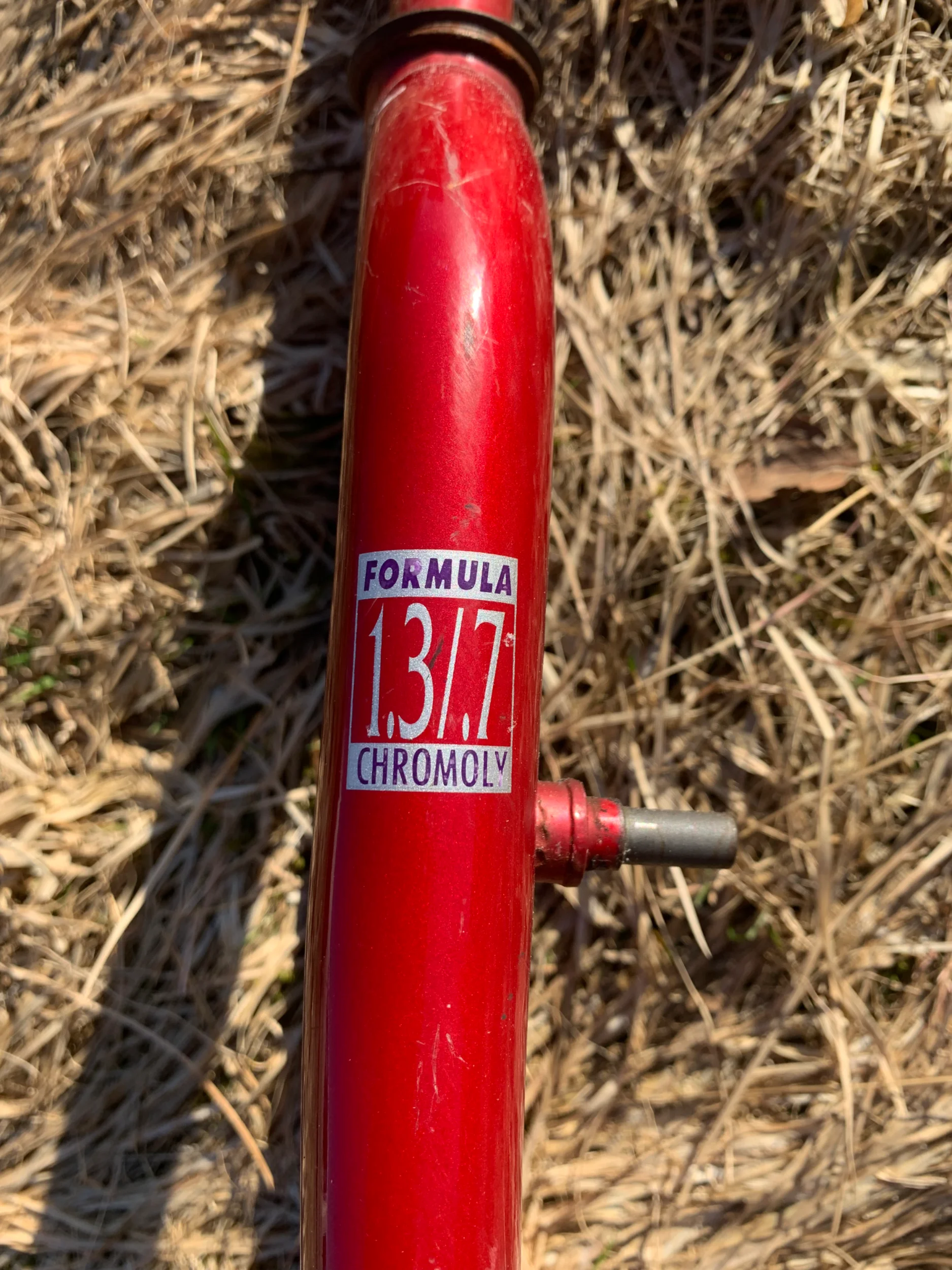

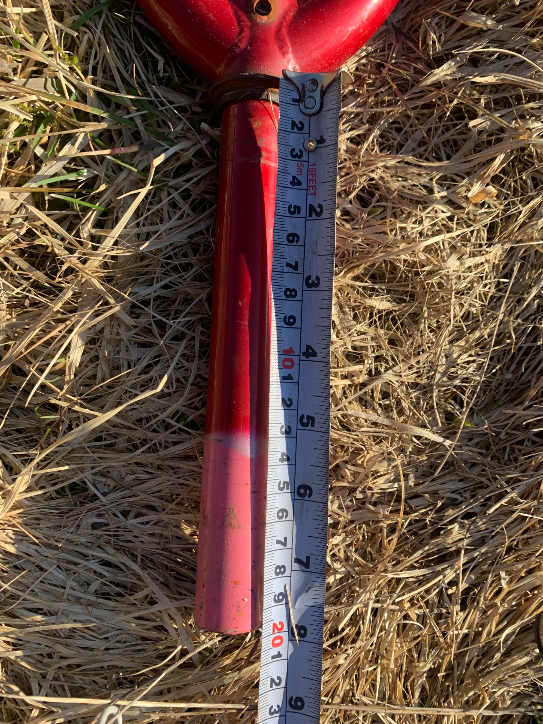

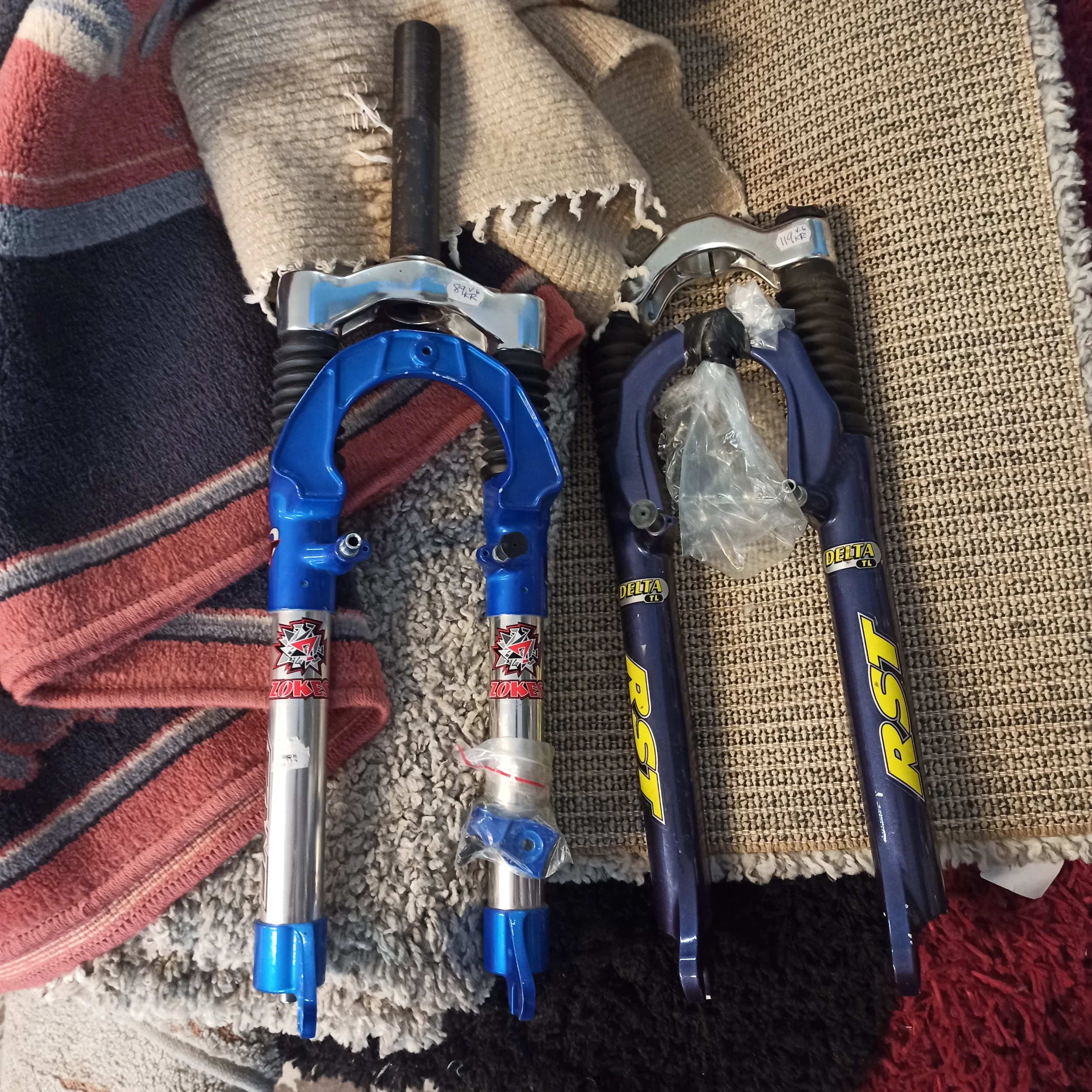

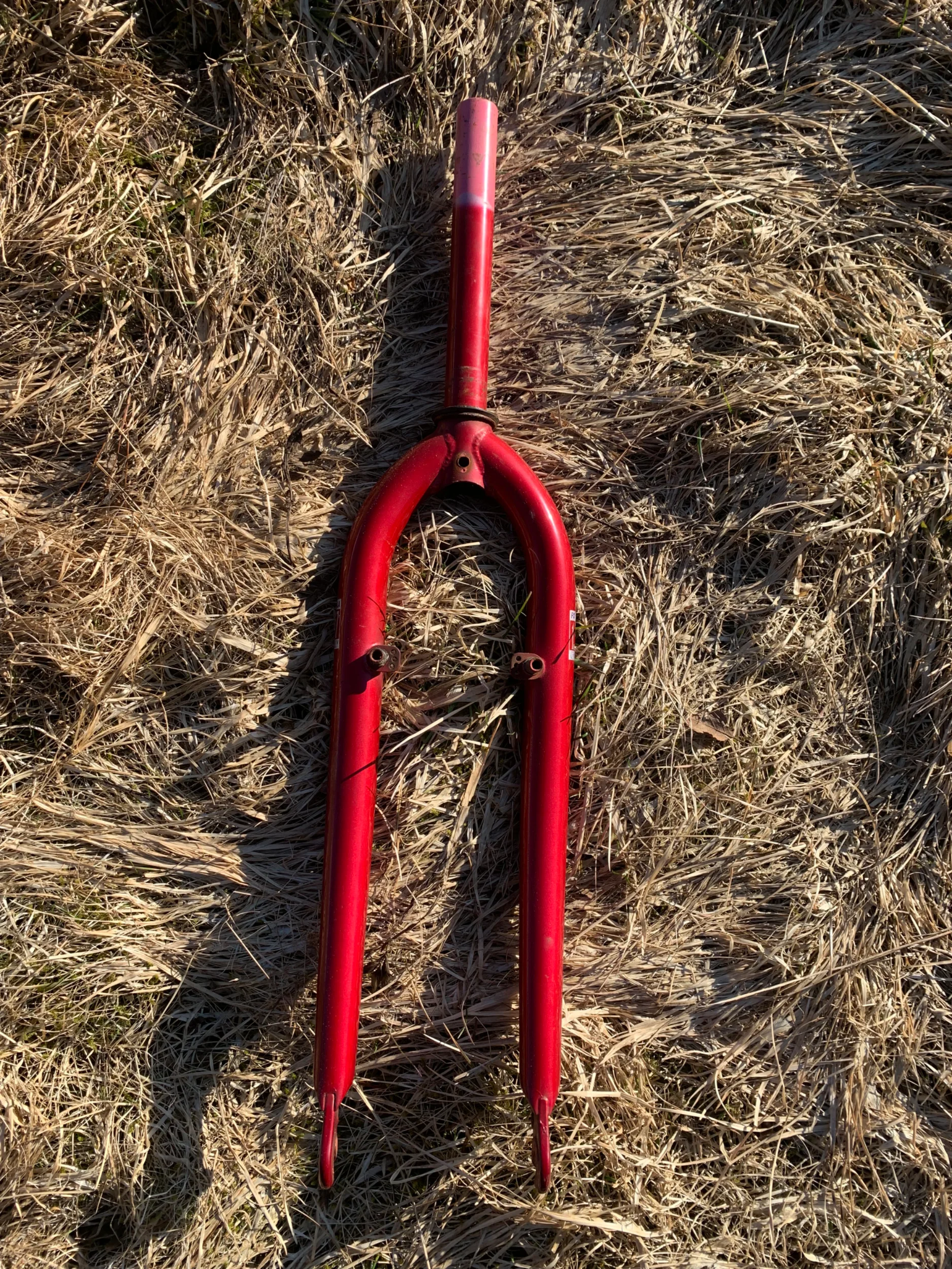

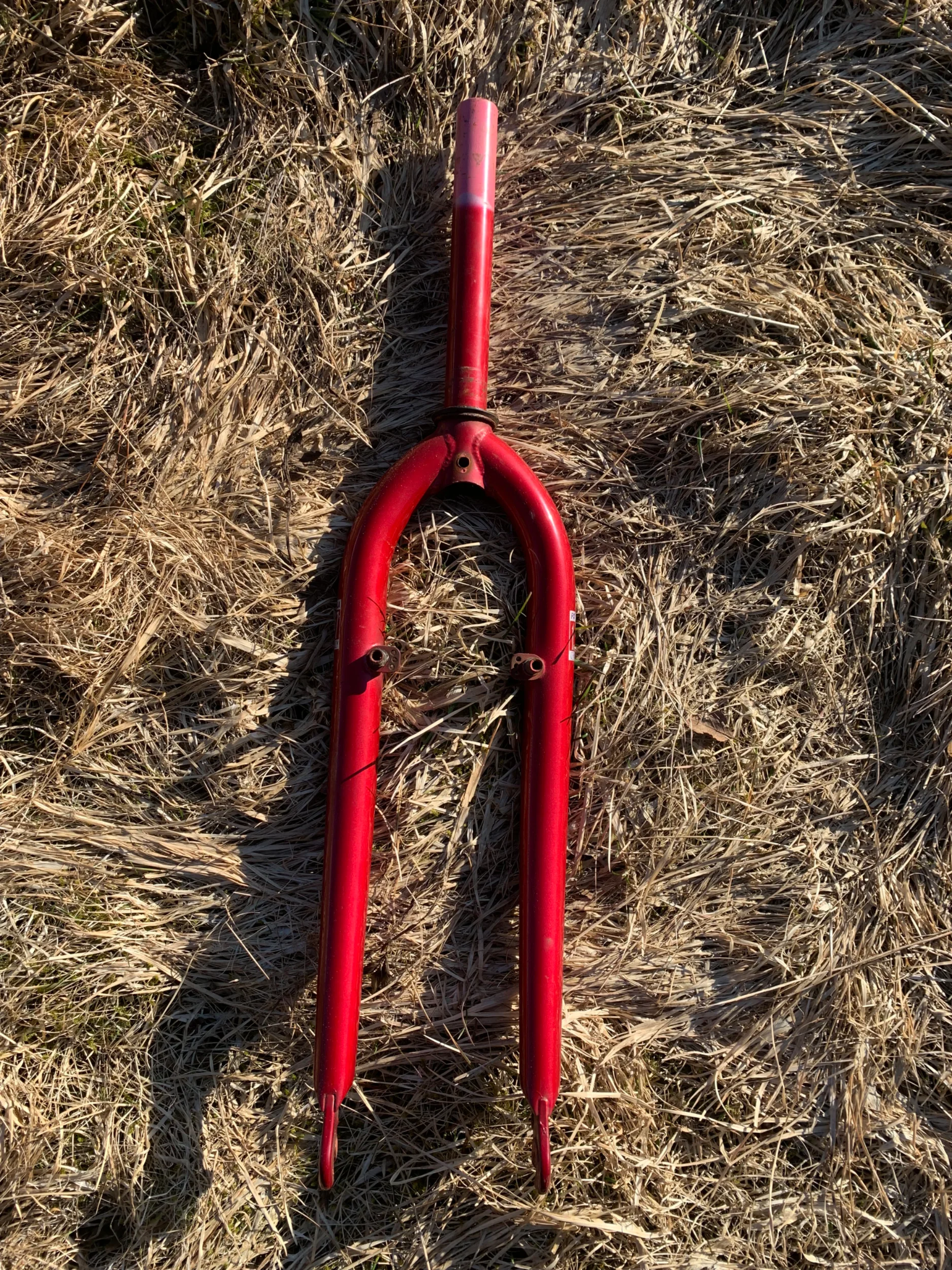

Jag har den hÀr frÄn en skrotad Univega.
1” men inte gĂ€ngad, vilket ju iofs gĂ„r att göra om du vill. 200 mm gaffelrör.
Din för ett lagom bidrag till Power Up Ukraine.

NÄgot kort, den som sitter nu har 22,5cm rör ungefÀr.
Men skulle det bli lite kort fÄr jag vÀl rota fram en förlÀngare helt enkelt.

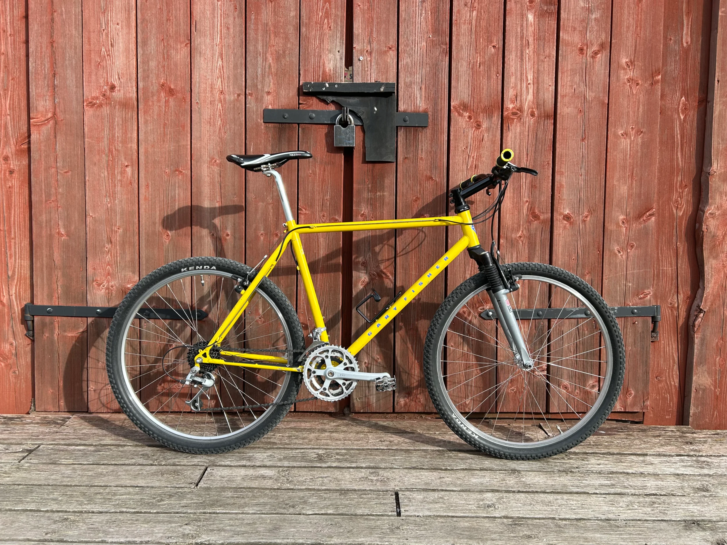

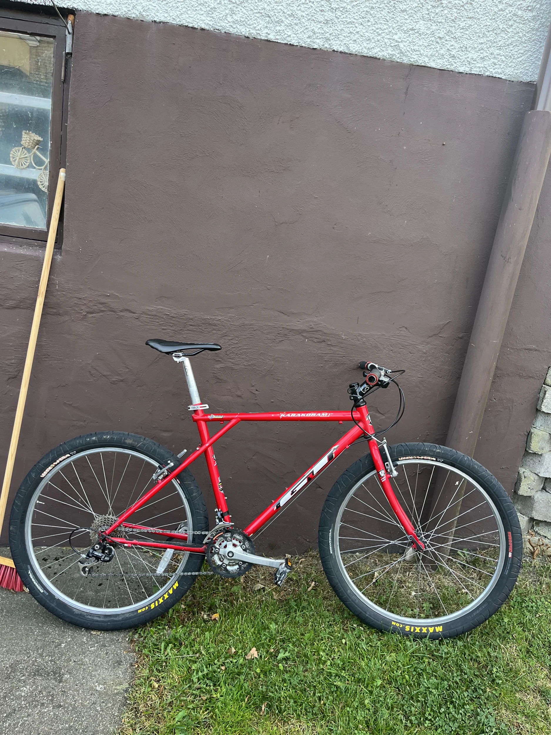

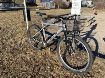

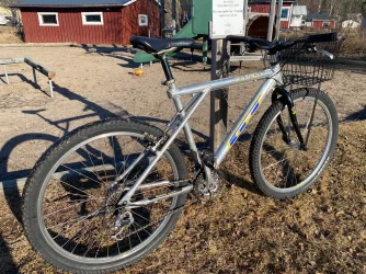

Jag Àr ganska ny pÄ retro-MTB och byggde ihop den hÀr GT:n förra sommaren. Har varit nöjd med den, men upplever att ramen kÀnns lite liten. Jag Àr 179 cm lÄng och har mÀtt den till en medium, men börjar undra: Àr retrohojar generellt mindre, eller har jag en mindre modell?
TyvĂ€rr blev bĂ„de framhjulet och sadel/sadelstolpe stulna i höstas, sĂ„ nu funderar jag pĂ„ vad jag ska göra med den. Är det vĂ€rt att bygga upp igen? Finns det nĂ„got man kan göra för att fĂ„ cykeln att kĂ€nnas större (t.ex. lĂ€ngre styrstam eller liknande)?
Tacksam för alla tips eller tankar!

Cyklar var mindre förr. HÀr Àr det vÀl lÀtt vÀrt att fixa nytt framhjul och stolpe, lÀgg ut en blÀnkare i yardsaletrÄden sÄ kan sÀkert nÄgon hjÀlpa dig.
För att fÄ den att kÀnna sig större Àr vÀl ett bra tips att skjuta tillbaka sadeln sÄ mycket det gÄr (tittar man pÄ bilden har du ju sÀkert 5cm i "lÀngd" att tjÀna dÀr) samt lösa styre med mer rise.

Jag hÄller som sÄ ofta med den gode L.and, lÀtt vÀrt att gjuta liv i den igen och yardsaletrÄden Àr en god början.
Med sadeln bakflyttad hade jag som nÀsta steg kostat pÄ mig en förlÀngare (egentligen en höjare) till stammen samt ev en lÀngre stam. DÀrpÄ ett styre med lagom svep och rise och den kommer att kÀnnas som en ny cykel.

Stort tack för tipsen!
Detta gjorde mig taggad att ÄterstÀlla den:)

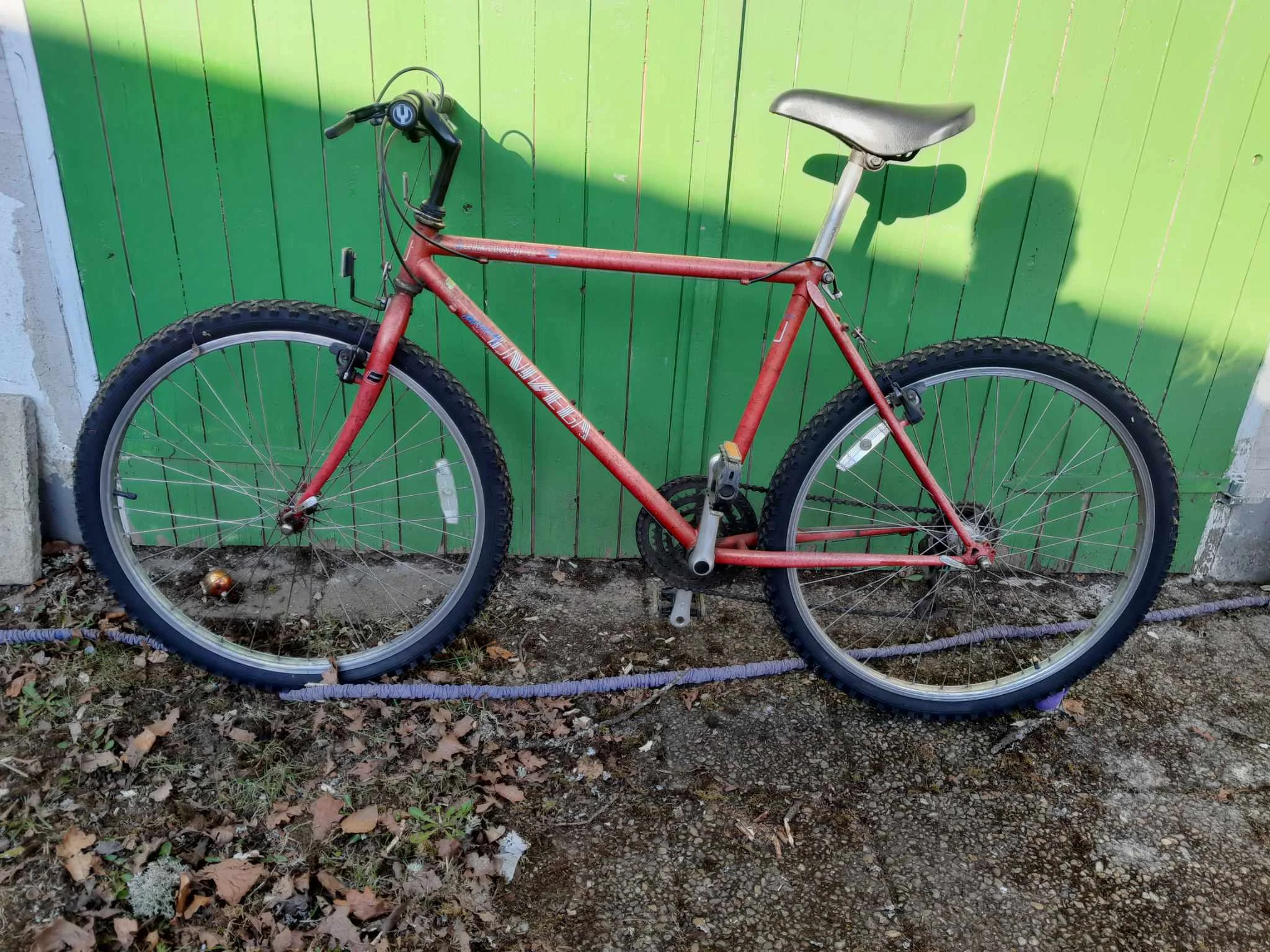

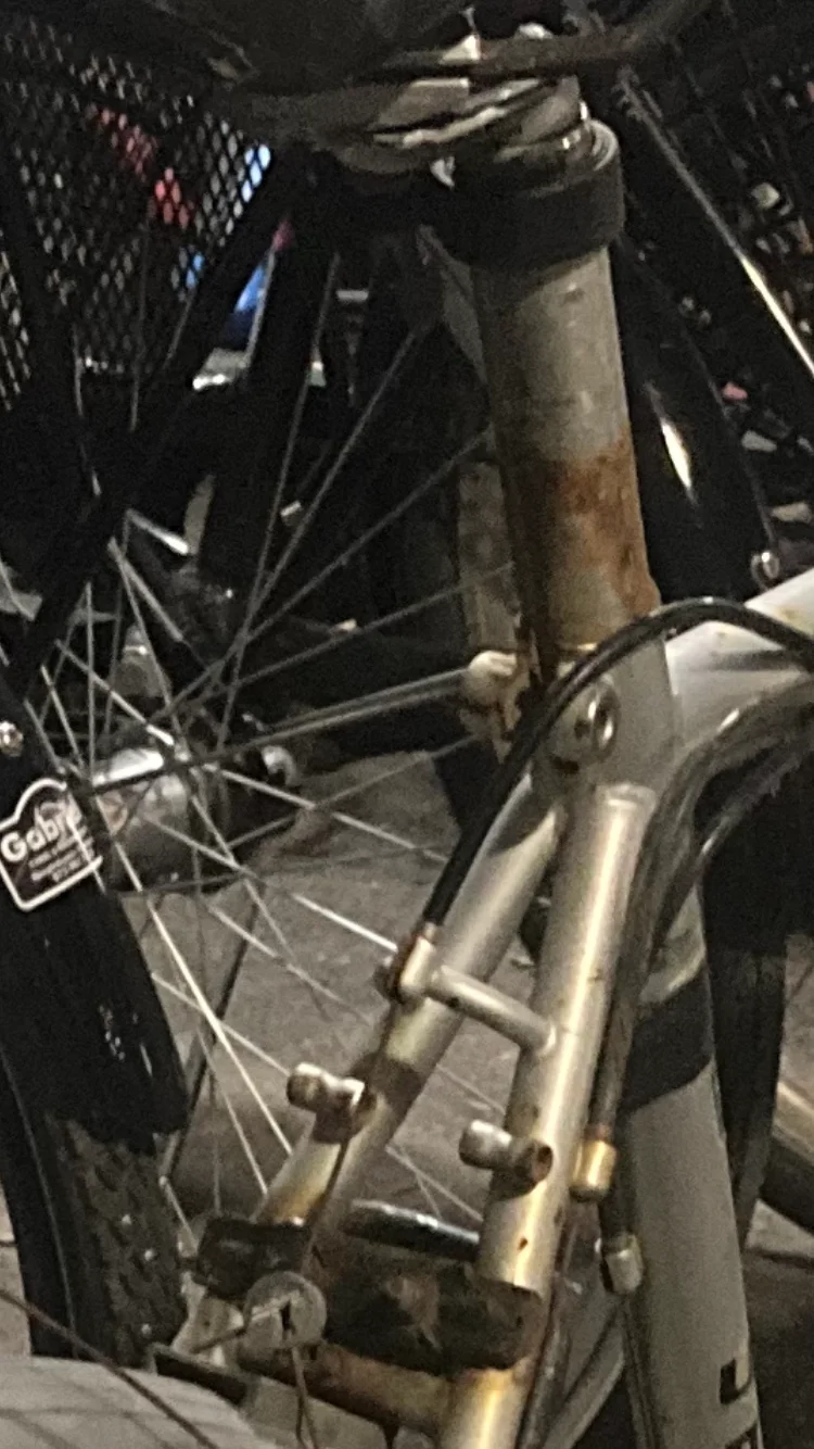

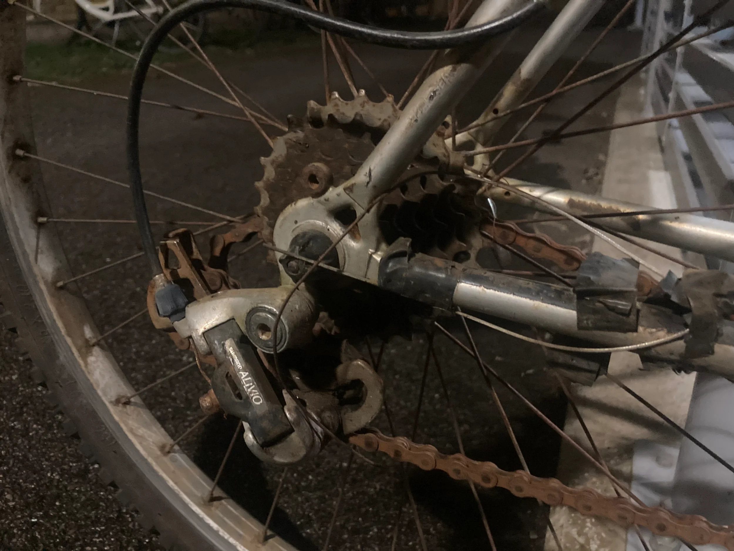

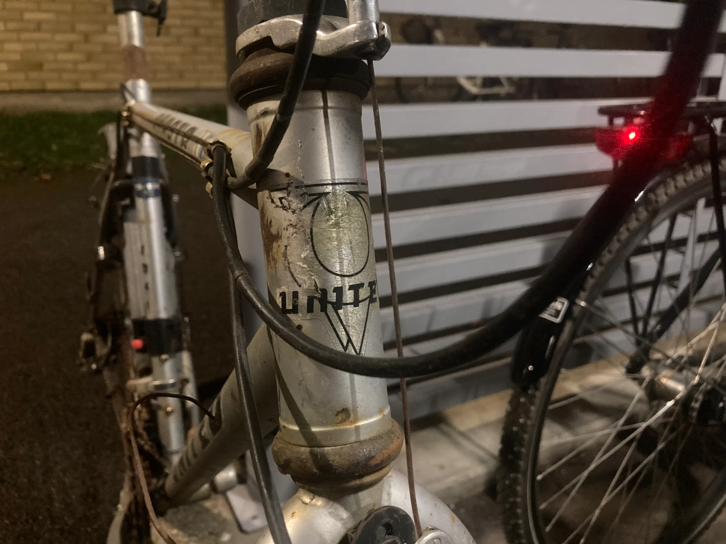

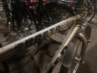

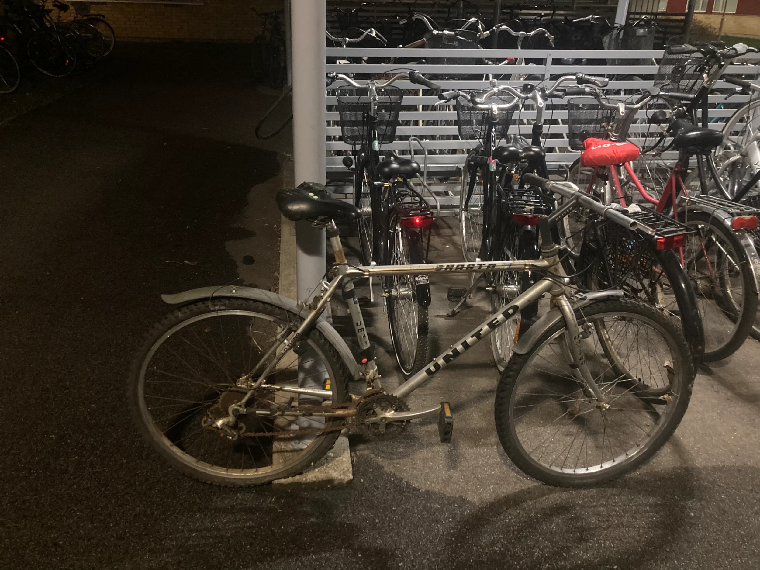

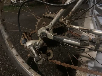

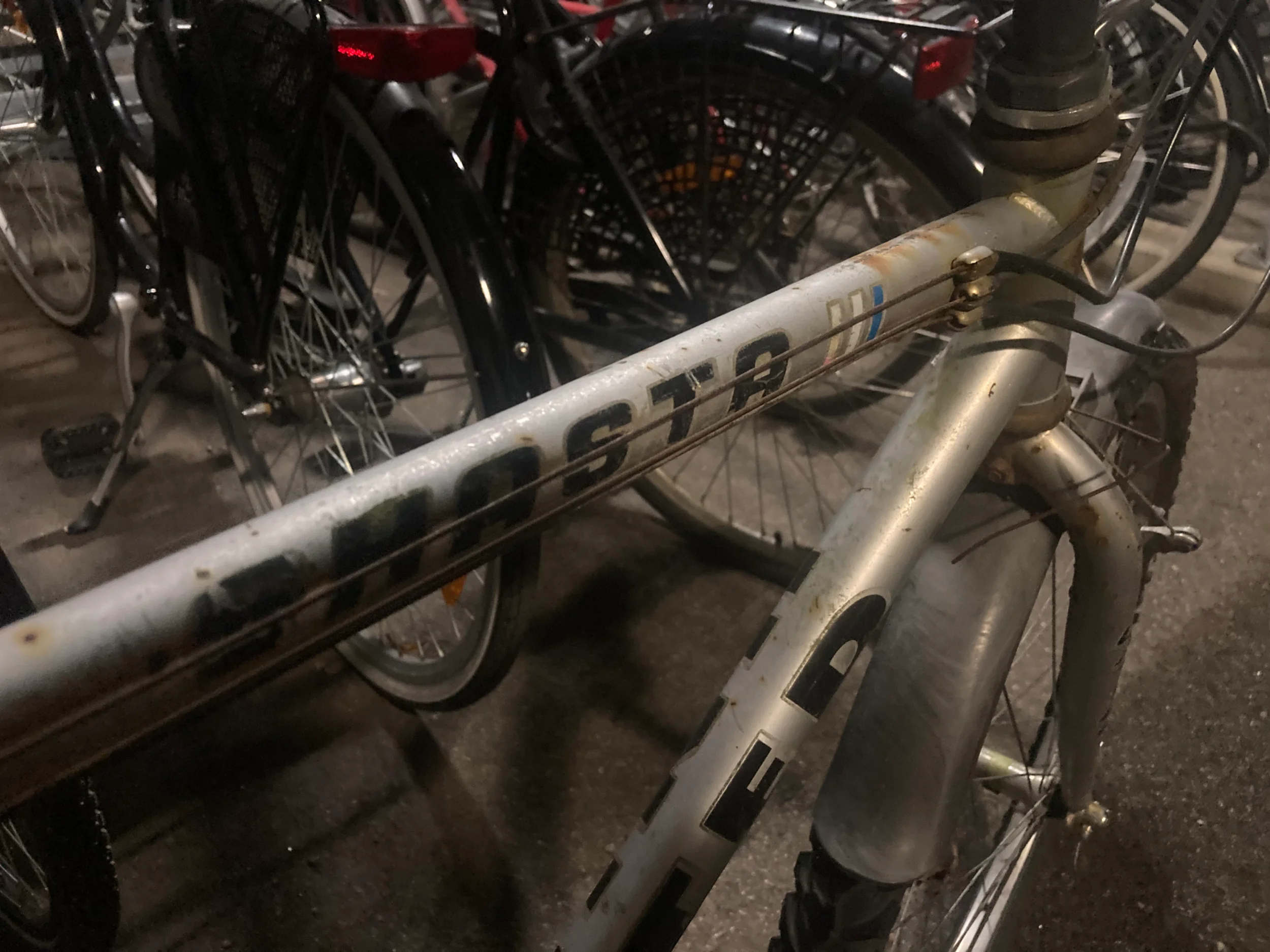

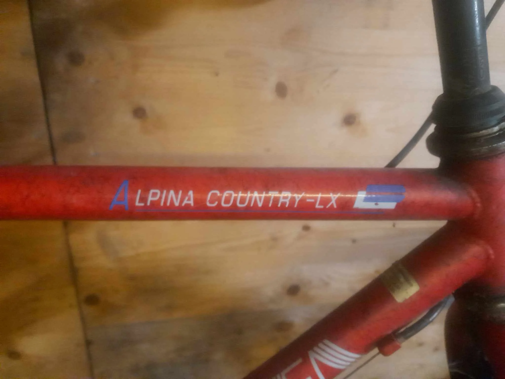

Kan ha rÄkat slÀpa ett dumpat hÀrke. Men vad Àr det jag egentligen slÀpat hem? Eftersom det stÄr Shasta pÄ ramen funderade jag ursprungligen om det kunde vara en MT Shasta, som tydligen tillhörde GT och ett sÀtt för GT att öka sin marknadsandel. Att det ska vara en MT Shasta tycker jag dock inte verkar stÀmma enligt lite snabbt googlande. Cykeln verkar snarare heta United med modellnamnet Shasta
KÀnns mer som att det Àr typ en biltemacykel. Den Àr som synes low end med billiga komponenter. Dock stÄr det pÄ ramen att den Àr gjord av butted Tange cr-mo, sÄ den borde vÀl inte vara helt skrÀp ÀndÄ?
Det hÀr kÀnns som peak ratbike i allafall. En mer hÀrjad cykel Àn den hÀr Àr svÄr att finna och med en sÄn hÀr underbar patina blir man ju nÀstan lite lockad att bygga den Àven om det vore ganska korkat
GÄ loss! Med ett sÄdant objekt har varken du eller cykeln nÄgot att förlora.
Retro mtb:s!!!
HÄller med velovin, sÀtt tÀnderna i den!
Kanske inte nÄgon helig graal med tanke pÄ hur okÀnt mÀrket verkar vara, men den har trots allt stel (dvs Àn idag anvÀndbar) gaffel, Tange CrMo och smidda gaffelÀndar sÄ den bör ÀndÄ vara ett gott skelett att bygga nÄgot roligt runt. Kör!
Om jag inte minns helt fel var United ett mÀrke som nu saliga Billy Guldager pÄ Marin i Sverige tog in och som jag har för mig var en billighetsvariant pÄ just Marin. Har sett mÀrket pÄ Cycling pÄ Frejgatan för tjugotalet Är sedan. Det blir nog en frÀn hoj, det dÀr!

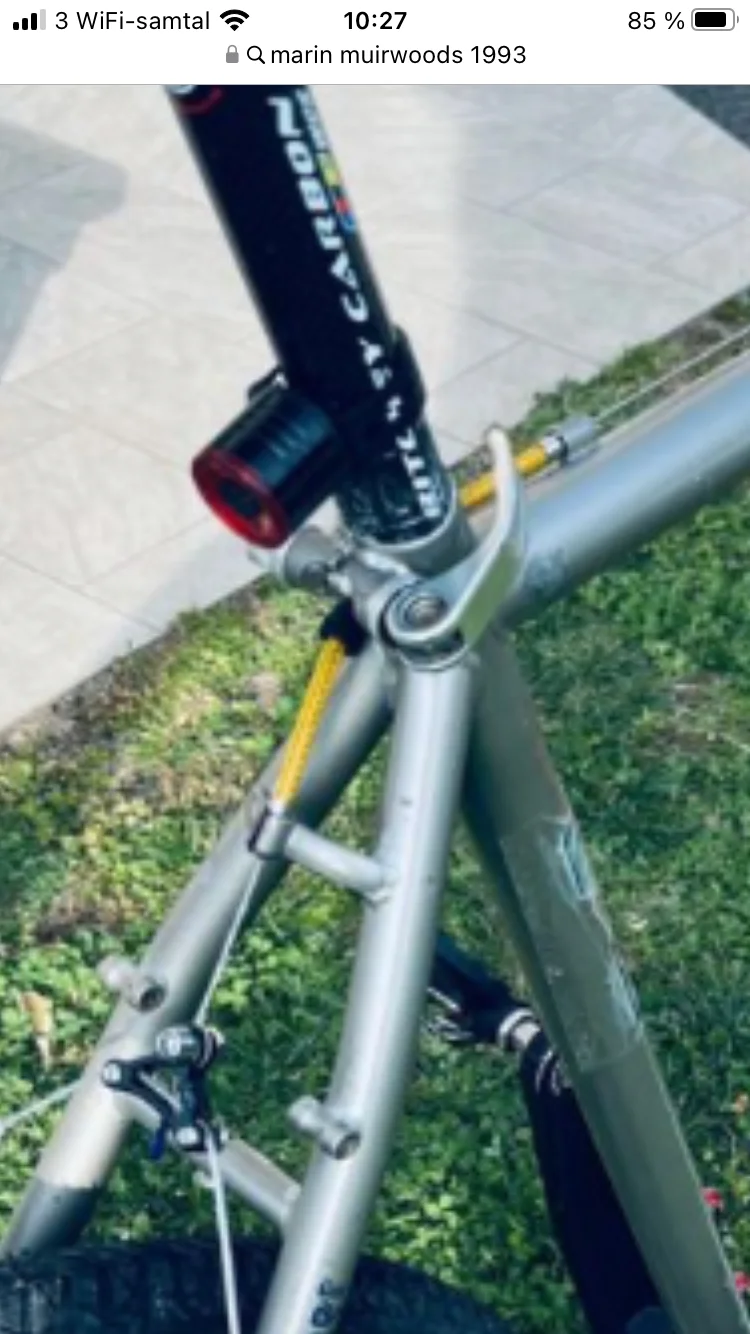

Superkul om det vore en Marin med andra klibbor. Hittade bild pÄ nÀtet pÄ en Marin Muirwood och detaljerna ser vÀldigt lika ut min mysteriecykel:
Det mÄste ha varit en stor fabrik i Taiwan. Har sedan innan konstaterat att Ätminstone Parkpre, Marin och Cyclepro sÄlde mer eller mindre identiska aluminiumramar runt 1993, gissningsvis var alla dessa ramar tillverkade av samma tillverkare. Den hÀr cykeln lÀr ocksÄ komma frÄn nÄgon av dessa fabriker.
Perfekt rat-pendlare som du kanske slipper fÄ stulen. En rejÀl dos TLC sÄ rullar den snart vidare pÄ nya Àventyr.

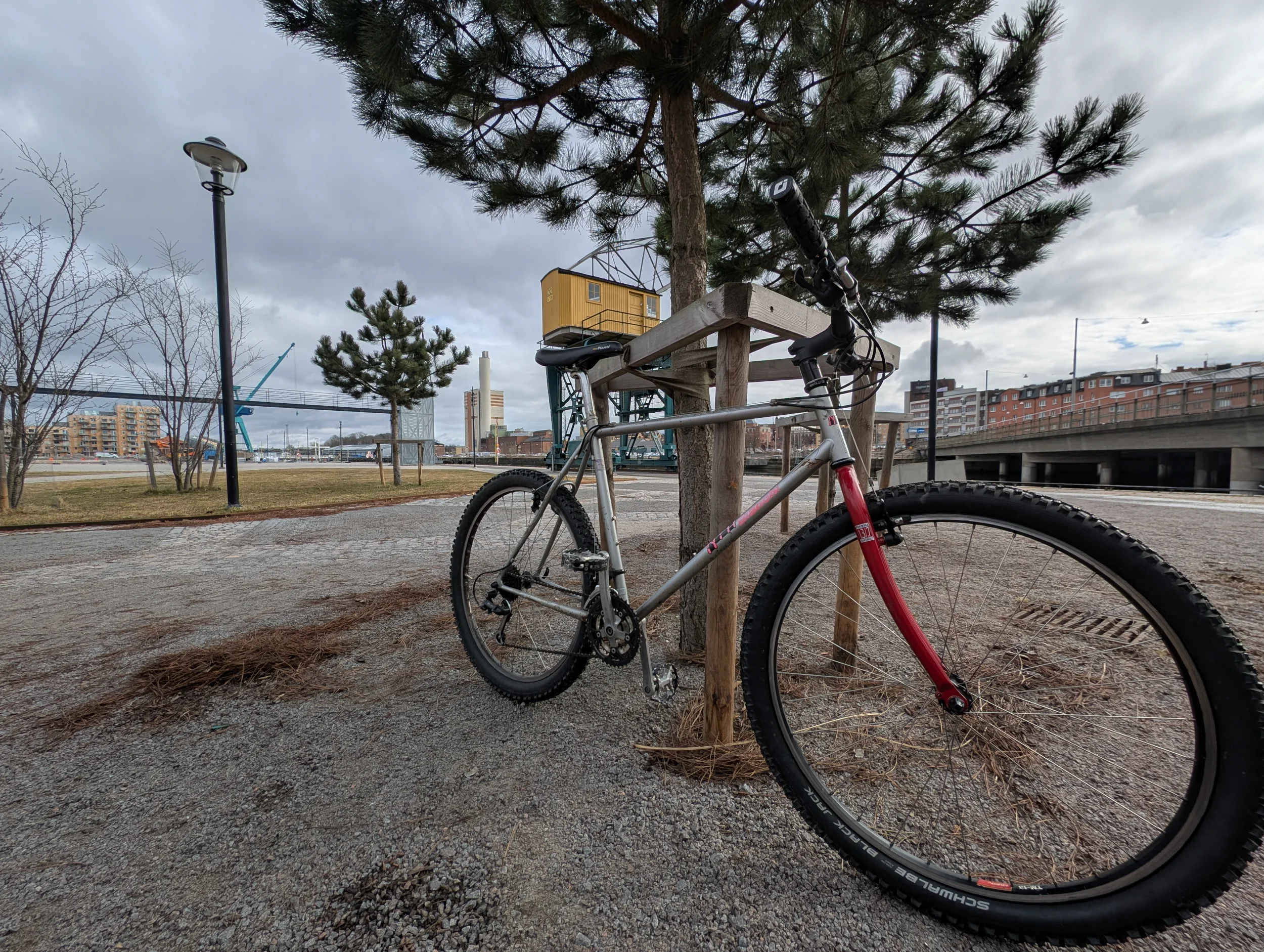

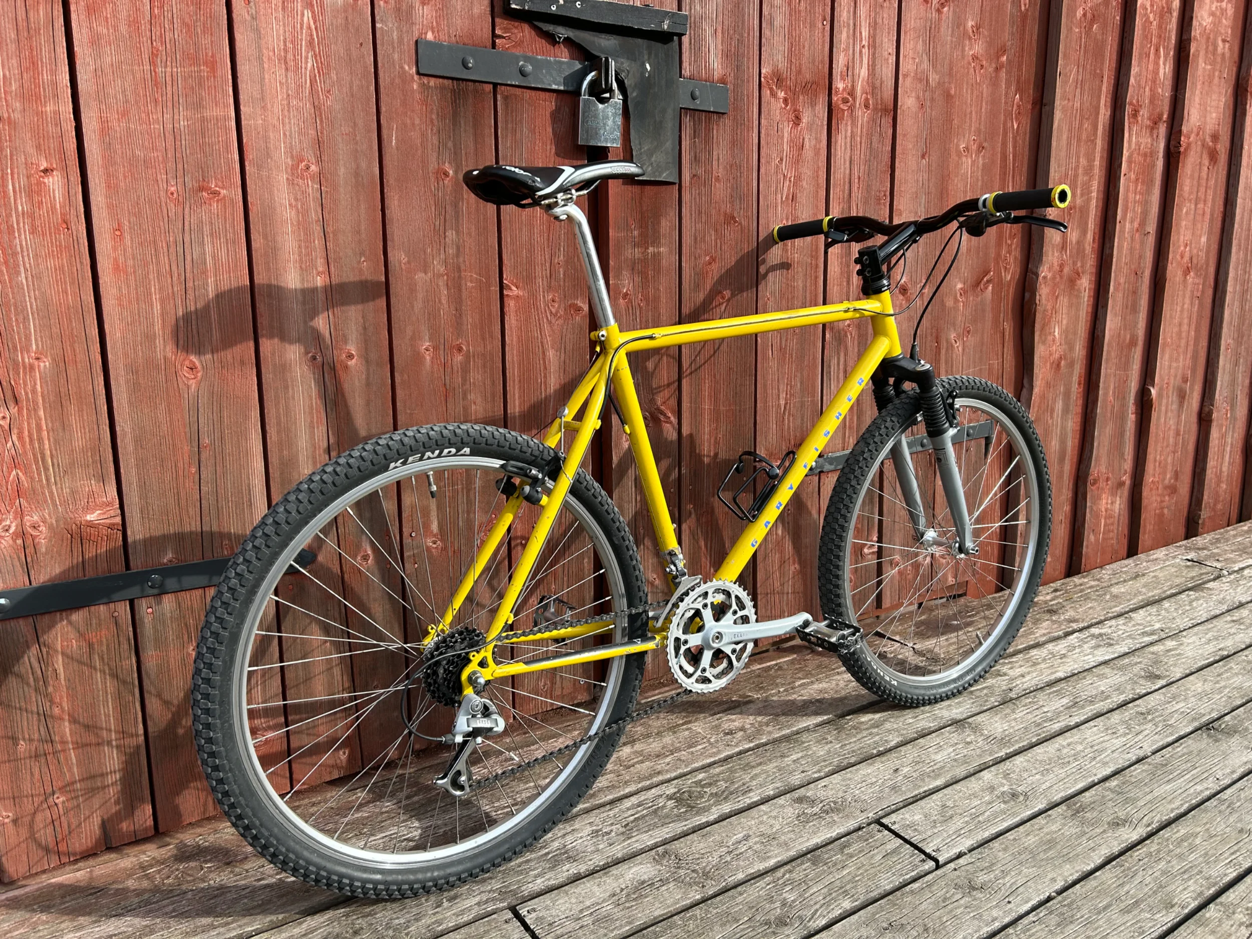

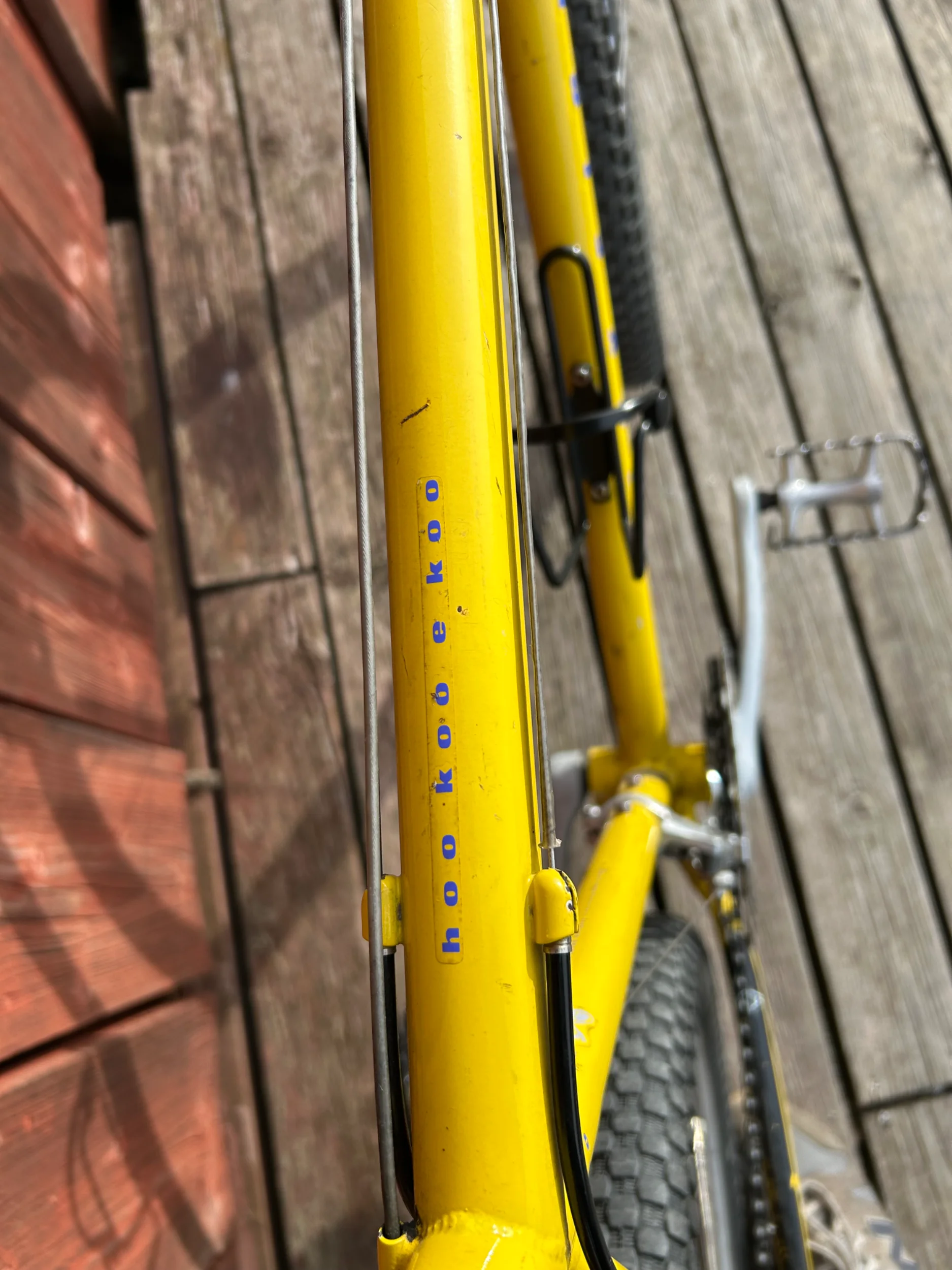

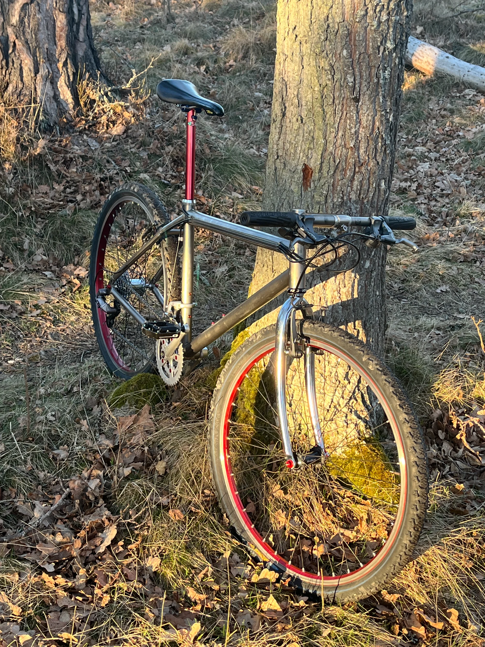

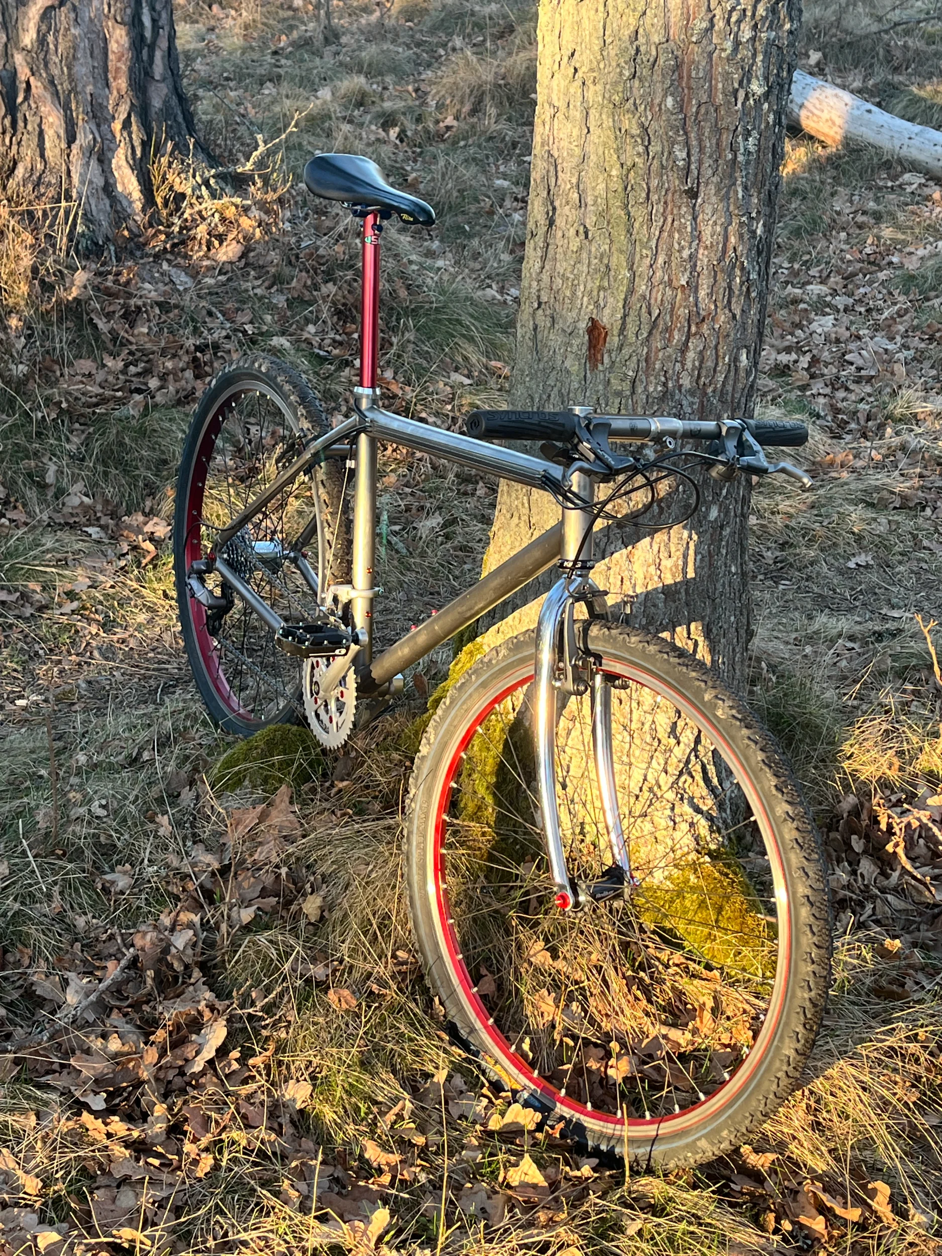

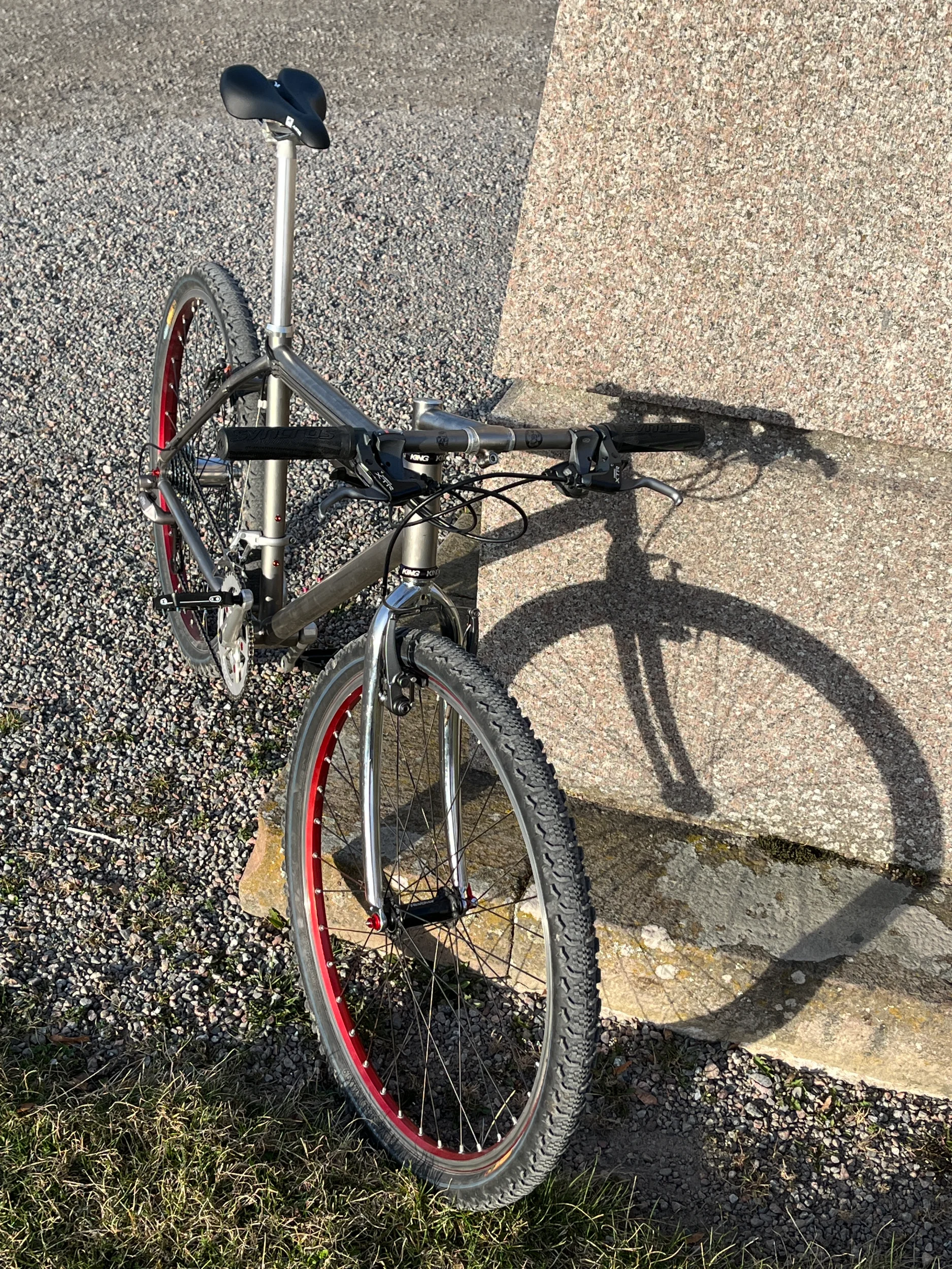

Rastade min Hoo koo e koo idag. Blev riktigt stabil med lite grövre dÀck istÀllet för de smala pendlardÀcken som satt pÄ tidigare.
Den har en del patina, rost och skrap men tycker det Àr kul att originaldekalerma finns kvar.
Funderar pÄ om jag ska spraya bakgaffeln eller bara bÀttre pÄ med pensel? Kanske spraya bakgaffeln i rött? Men det lutar nog Ät att bÀttre pÄ med pensel.

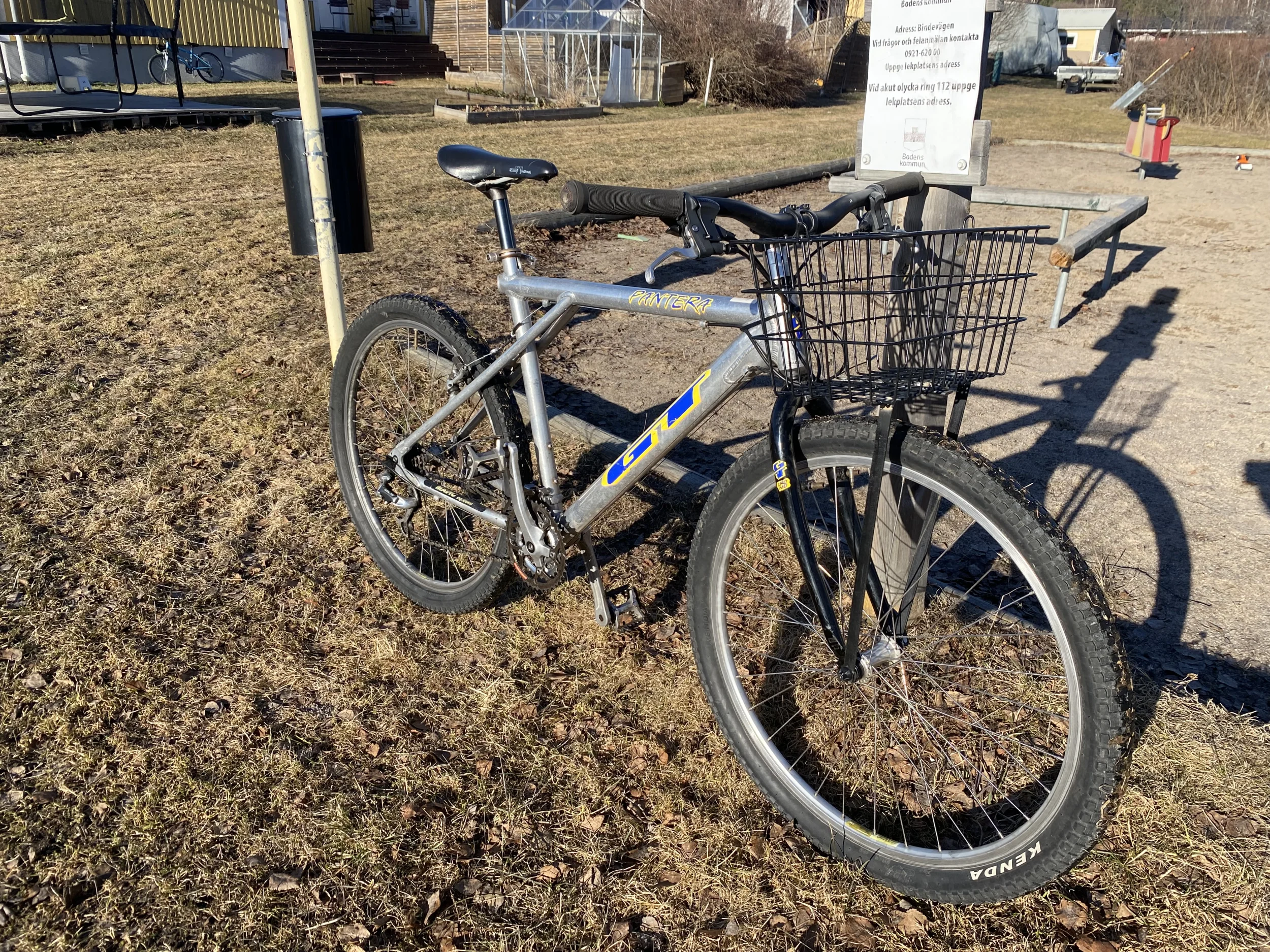

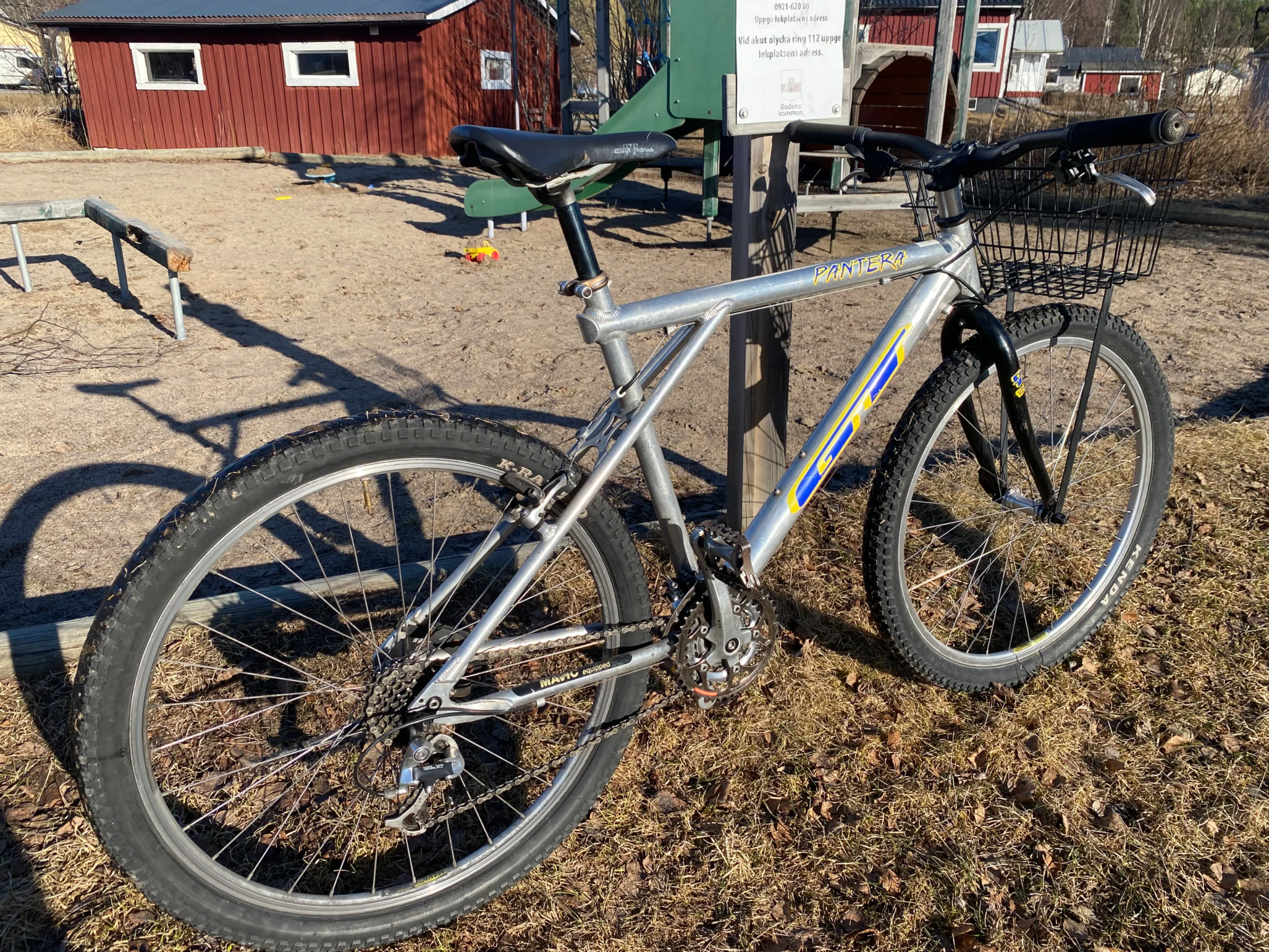

Kom ut en bortskÀnkes pÄ den hÀr GT Panteran, hade dÀck, styrkombo och korgen liggande frÄn skrotade cyklar. SÄ bygget har kostat mig dryga hundringen i delar.
Provade cykla med bmx kombo men föredrar mountainbike styret.
Styrkombo frÄn en scot mtb
DĂ€ck Kenza k-rad 2.3
Korg Biltema och lite plattjÀrn
Inget speciellt men jĂ€vligt trevlig cykel att trampa runt pĂ„đŸ€˜
