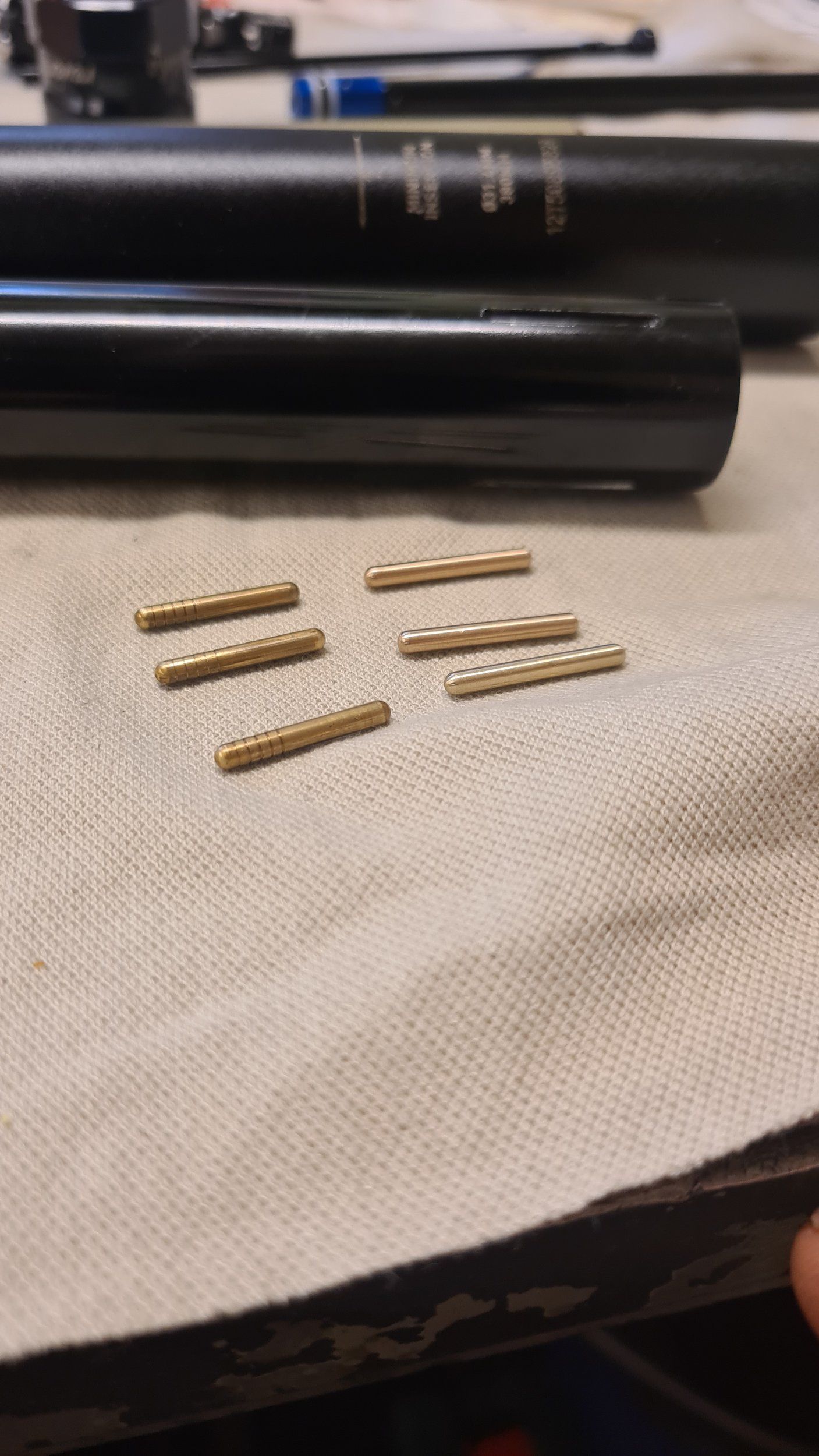

Har svårt att hitta "styrpinnar" i rätt mått till min Reverb,och den glappar lite störande i sidled.

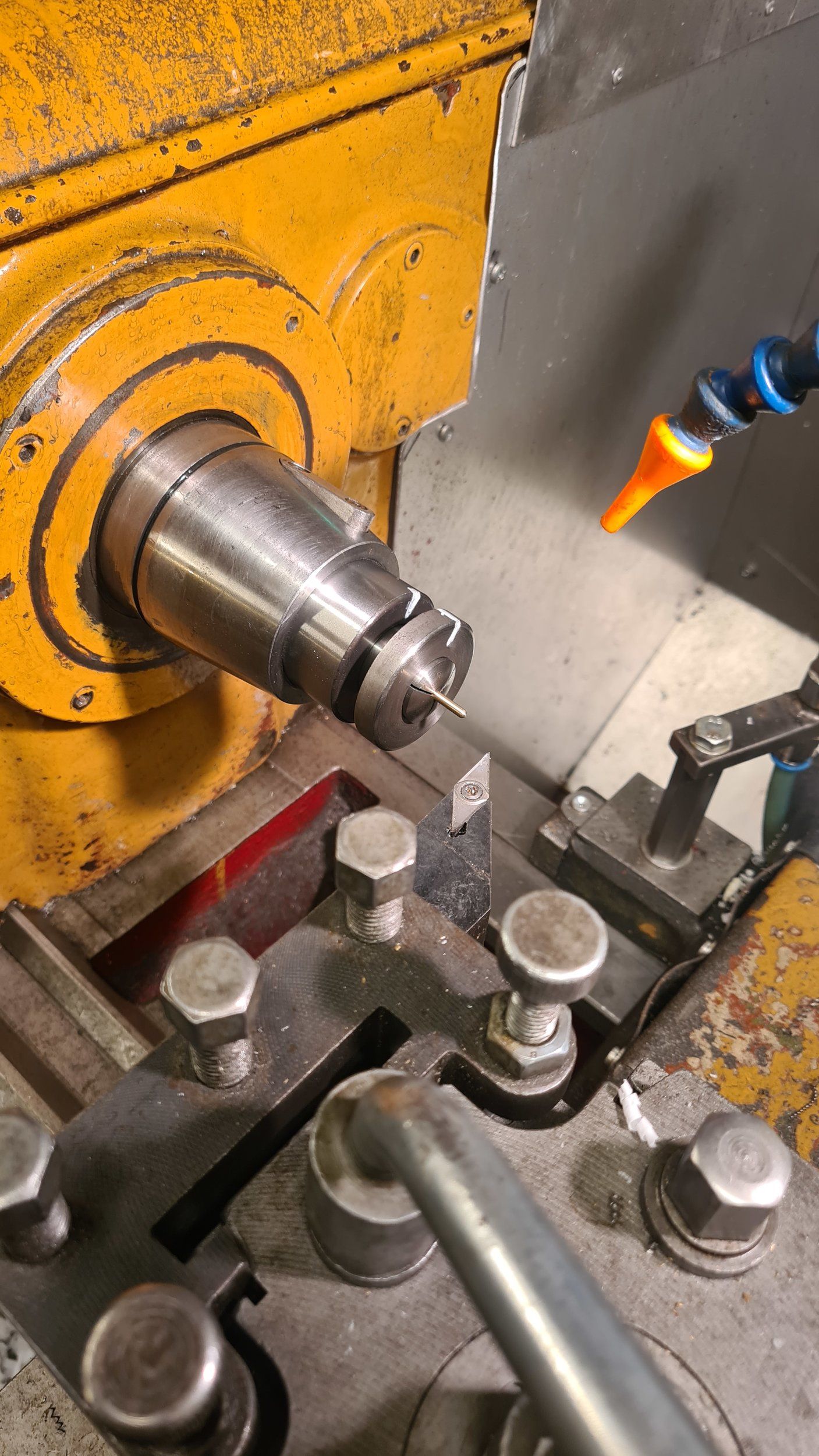

Har ju en spännhylschuck till svarven,så bara försöka tillverka 3 mässingspinnar med diam 2,71mm.
Nu i stort sett helt glappfri,och gick på ett ögonblick!!
