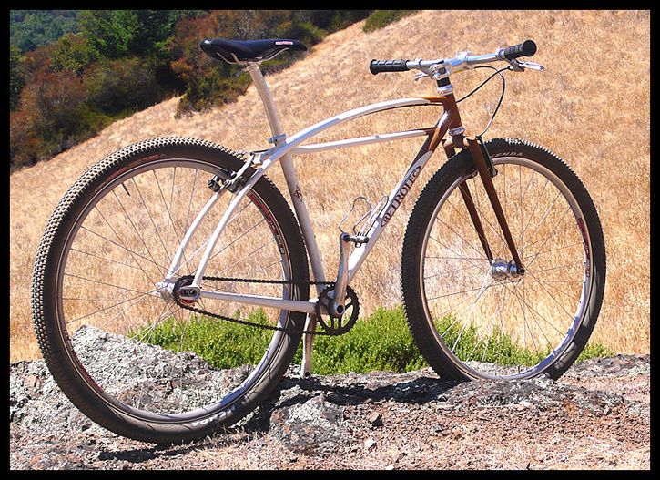

Den där Retrotecen var verkligen speciell. Sällsynt med stela icke sus.corr. mtb 29 gafflar. Ser ut som du verkligen lyckats få till seriöst kort hjulbas också.
inte riktigt min typ men iaf.
