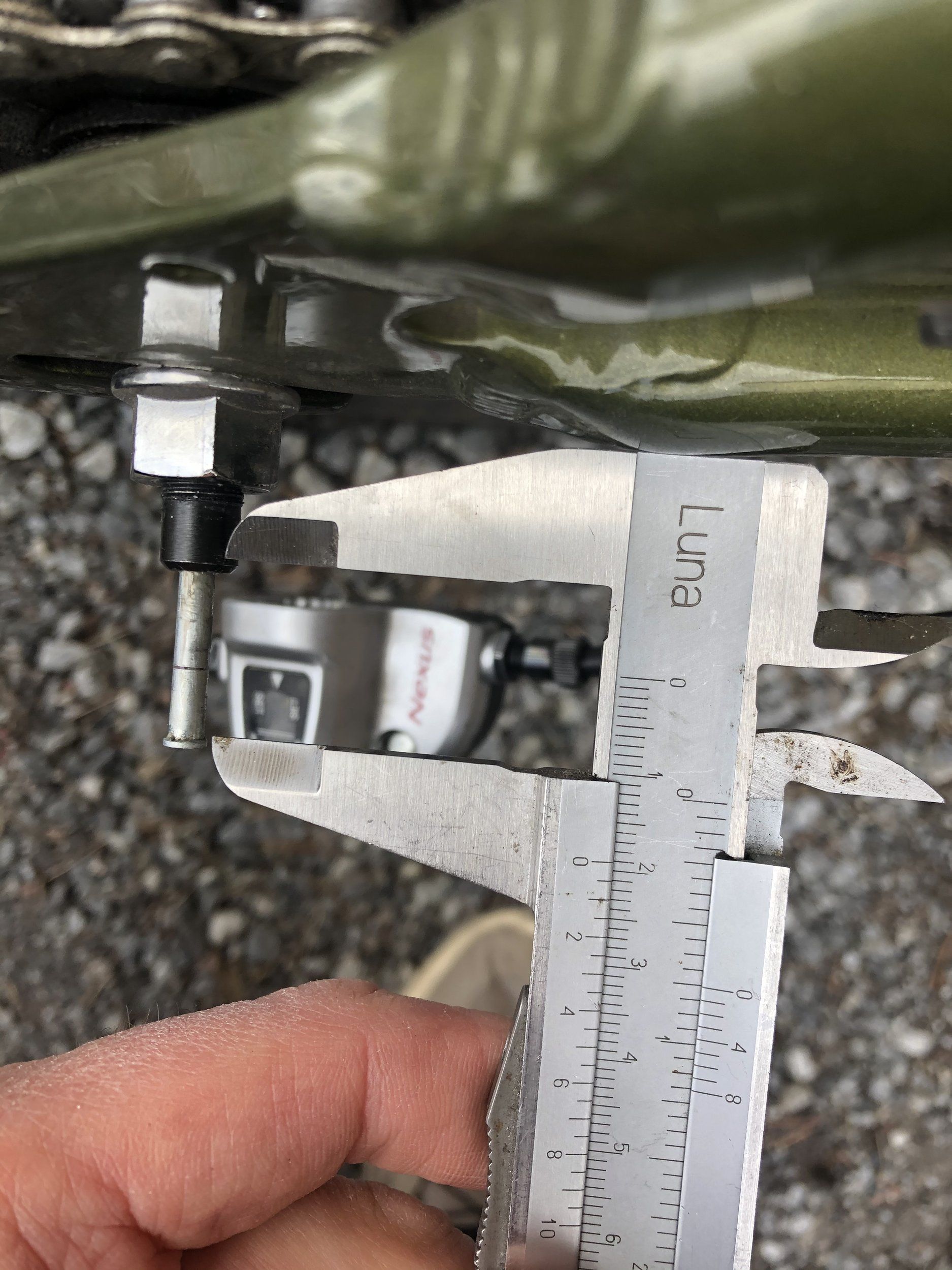

Har test-cyklat, justerat wire'n och testat igen men alla tre växlarna går inte i som de ska, nu funkar t.ex ettan och tvåan hjälpligt... men trean går inte i. Stiftet är rakt.
Ska verkligen tryckstiftet sticka ut så här långt? Stiftet är ca87mm vilket jag trodde var rätt men det känns som det sticker ut för mkt.

Du hade helt rätt. Snodde ett kortare stift (82mm)från dotterns cykel och tada, allt funkade perfekt.
Lite otippat att den tidigare ägaren vid nått tillfälle fått dit fel stift men så var det iaf.
Stiftet ska sticka ut 14mm
