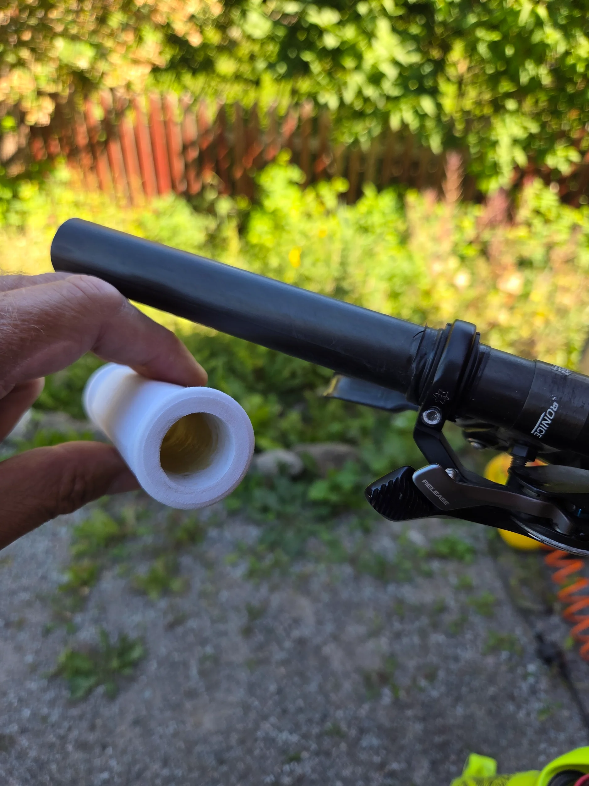

Hej!!
Alltid kört esi grips innan o då använt fönsterputs för att få dom på plats vilket aldrig varit några problem! Suttit som berget.
Men då ja tycker dom är i tunnaste laget, handskada med sönderslitna ledband gör att jag behöver tjockare grip, så tänkte ja prova Ritchey wcs foamgrip som är svinsköna!!!
MEN dom roterar på styret tyvärr!!
Vad använder ni andra som kör foamgrips av motsvarande modell?? Hårspray? Limma kanterna, men då rör sig ändå centrum på handtaget......
Tips mottages tacksamt =)

+1 på vatten, fungerar kanon.

Lim sitter bra men det blir jobbigare när man ska byta handtag eller ta av dem för att byta något reglage.
Hårspray har jag upplevt funkar bra tills det blir blött...

Som ovan men även sprayfärg funkar bra! Foamgrips skär jag alltid bort iaf! Med hårspray har jag upplevt att handtaget kan röra sig när det blir blött!

Sprayfärg funkar kanon, har samma handtag på två cyklar och dom sitter dom berget. Spraya i handtaget så du får en tunn hinna runt hela och tryck det på plats, och vänta ett dygn innan du använder cykeln så färgen hinner torka. Gör på samma sätt på crossen (med motor) och det funkar på den också...

När man monterar grepp på golfklubbor använder man en tunn dubbelhäftande tejp. Ungefär som maskeringstejp. Funkar perfekt.
För att få på handtagen har man lite lacknafta på tejpen /styret. Det dunstar snabbt när handtaget glidit på.
Köp några dm i närmsta lgs. Local golf shop.

Det bör vara den bästa metoden. Vanlig dubbelhäftande mattejp från byggvaruhandeln och lacknafta fungerar utmärkt för golfklubbor och bör göra det även för dessa handtag.

F ö så har jag dragit buntband runt ändarna på foamgreppen på DH'n. Fult som fan, men sitter som berget.

Fungerar bra. Inte den snyggaste lösningen, men glider lätt på och biter sig fast.
