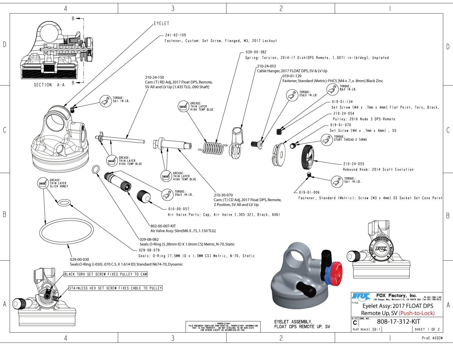

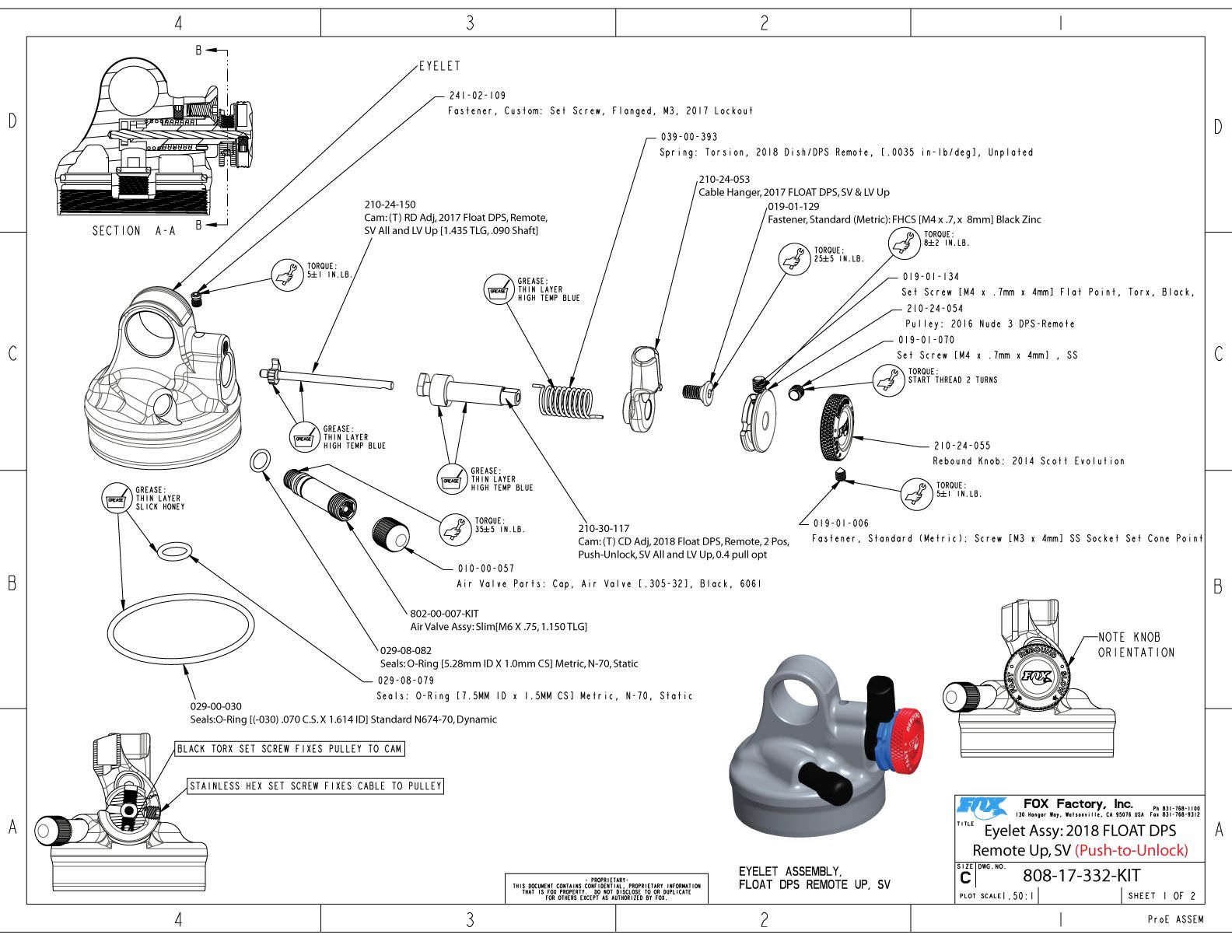

Jag (eller egentligen Racing bike Sweden) byggde om min 2018 dps till en 2017, den har funkat fint sen dess. Det är två delar som byttes ut (2017 års cam och spring (art. 210-30-070 resp. 039-00-382).
Vet inte om det funkar exakt likadant på din dämpare men om det är det så är det inte speciellt dyrt.
