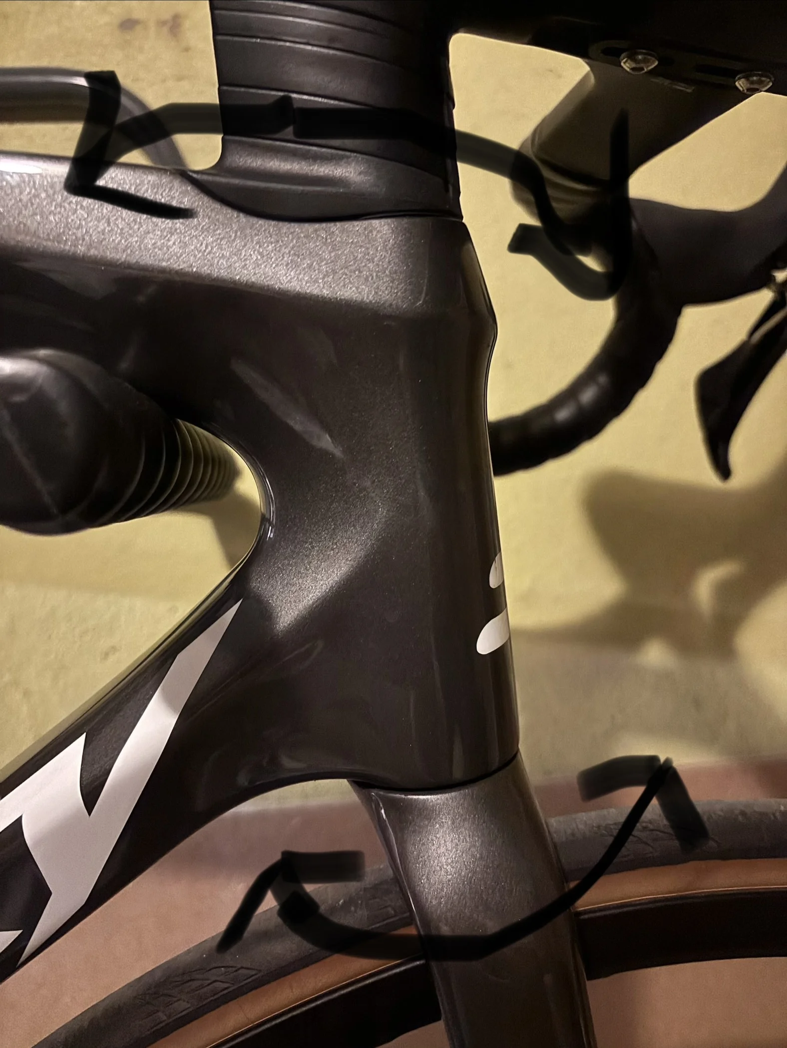

Med risk för allmän beskrattning känner jag att jag måste ställa en fråga.
Igår monterade jag av några av de ”mellanlägg” som satt på styrstammen under styret eftersom jag ville sänka det något. När jag därefter monterade tillbaka styret såg jag dels att de kvarvarande mellanläggen satt betydligt lösare än tidigare och jag upplevde visst spel i längsgående riktning i styrstammen (kanske någon millimeter). Jag monterade då av styret och gjorde mitt yttersta för att med handkraft trycka ned styret så långt som möjligt innan jag skruvade fast det igen. Spelet kan ha minskat något men det var fortfarande märkbart.
Nu minns jag förstås inte om det upplevda spelet fanns redan innan jag tog bort mellanläggen vilket gör att jag måste ställa frågan: Är det vanligt att det finns ett sådant spel och om inte, kan det vara skadligt för cykeln och hur ska jag i så fall bära mig åt för att åtgärda det? Jag är ytterst tacksam för svar samt för påpekanden om det finns bättre termer än de jag har använt.
(Nedan bild försöker på ett tämligen klumpigt sätt illustrera spelet.)
    245 KB · Besök: 84

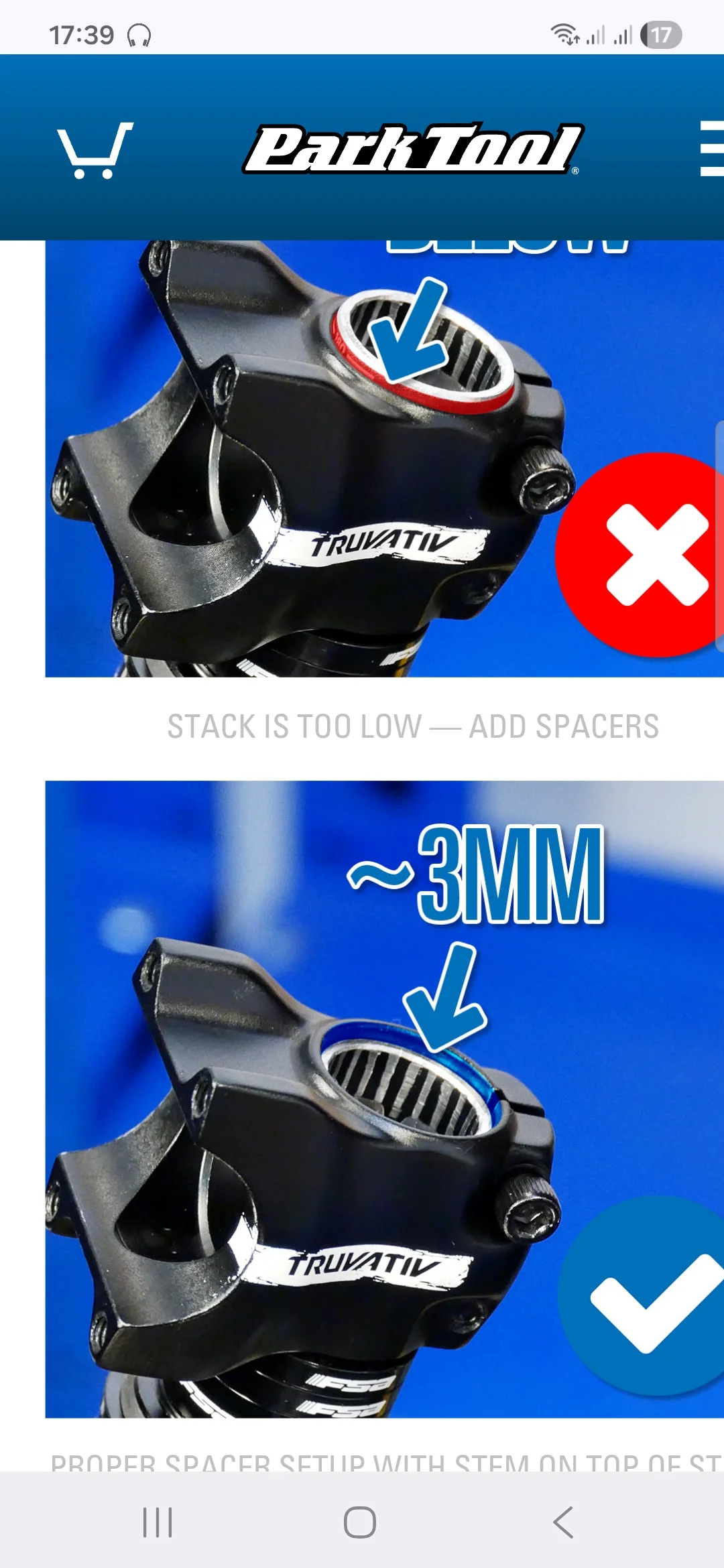

Det är med topplocket du spänner upp styrlagren. Rucka lite fram och tillbaka så att gaffeln sätter sig, spänn locket lätt som @JPL skriver ovsn.
SEN spänner du styrstammen.
Och det ska va några mm avstånd mellan styrstammens topp och gaffelröret som beskivet ovan, annars går det inte att spänna locket och anläggning mot lagren.
Rookiefråga - spel i styrstammen(?)
Blir säkert inte bolletta nu, men skruven på toppen är för preload av lager, så dra den först bara tills glapp är borta, inte mer, sedan dra fast med sidoskruvar. För att preload ska vara möjligt att få till så krävs de där 3 mm som tidigare nämnts mellan topp stam och gaffelrörtopp.
Beskrivs troligen bra här:
Ja, alla distanser måste vara kvar. Går att ha dem antingen under eller över stammen. Vill man ta bort distanser måste gaffelrör kapas (med rätt längd så 3 mm finns för preload).
Edit: Finns kanske specialkonstruktioner där distanser inte går att flytta till ovansidan eller som måste sitta kvar under för att stammen ska fungera.
