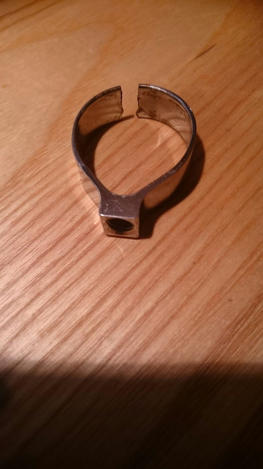

Jag har en Rose 8800 med original sram växelhandtag. Nu sitter högra handtaget (hela kittet) löst och glider upp/ner/vänster/höger på styret vilket medför att växel och bromsviren sträcks så pass att den växlar samt att bromsen slår i.
Jag skruvar åt insektsskruven max men ändå får jag den inte att sitta ordentligt!?

Sniperolsson: Bara för att dubbelkolla; vilken skruv? Maila gärna över lite bilder till: mats.ribacka@rosebikes.se på skruven, reglaget och fästet kring styret. Det låter som att styret och/eller reglaget blivit skadat på något sätt.
/Mats Ribacka, ROSE
Rose-tråden
Här har vi felet! Var får jag tag i en sådan?

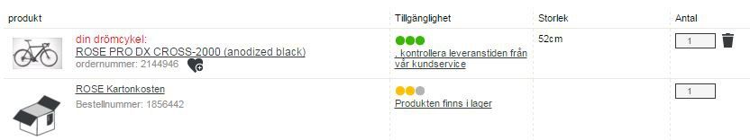

Betyder detta att man får sin cykel omgående eller behöver man vänta X antal veckor? Har lagt till skärmar, andra däck och en flaskhållare. Trycker man på att "kontrollera leveranstiden" så kommer man bara till en sida med information om fraktkostnader.
    18.9 KB · Besök: 100
Rose-tråden
Hjulning: Leveranstiden för cyklar beror på två faktorer. 1) Kön till produktion (alla/de flesta cyklar byggs enligt beställning) 2) Om komponenterna finns i lager/när vi får in dem i lager. Kön till produktionen är för tillfället 3-4 veckor. Angående om delarna finns i lager ser man när beställningen har gjorts och våra kollegor på cykelförsäljningen i Tyskland har bokat in varje komponent till cykeln i produktion manuellt. När detta är gjort får kunden en PDF-bekräftelse där det står ett datum när cykeln uppskattas gå i produktion. Om du tycker att denna tidpunkt är långt i framtiden kan du maila oss på info@rosebikes.se med bekräftelsen och kolla om det är någon del som vi kan byta ut för att du skall få cykeln snabbare.

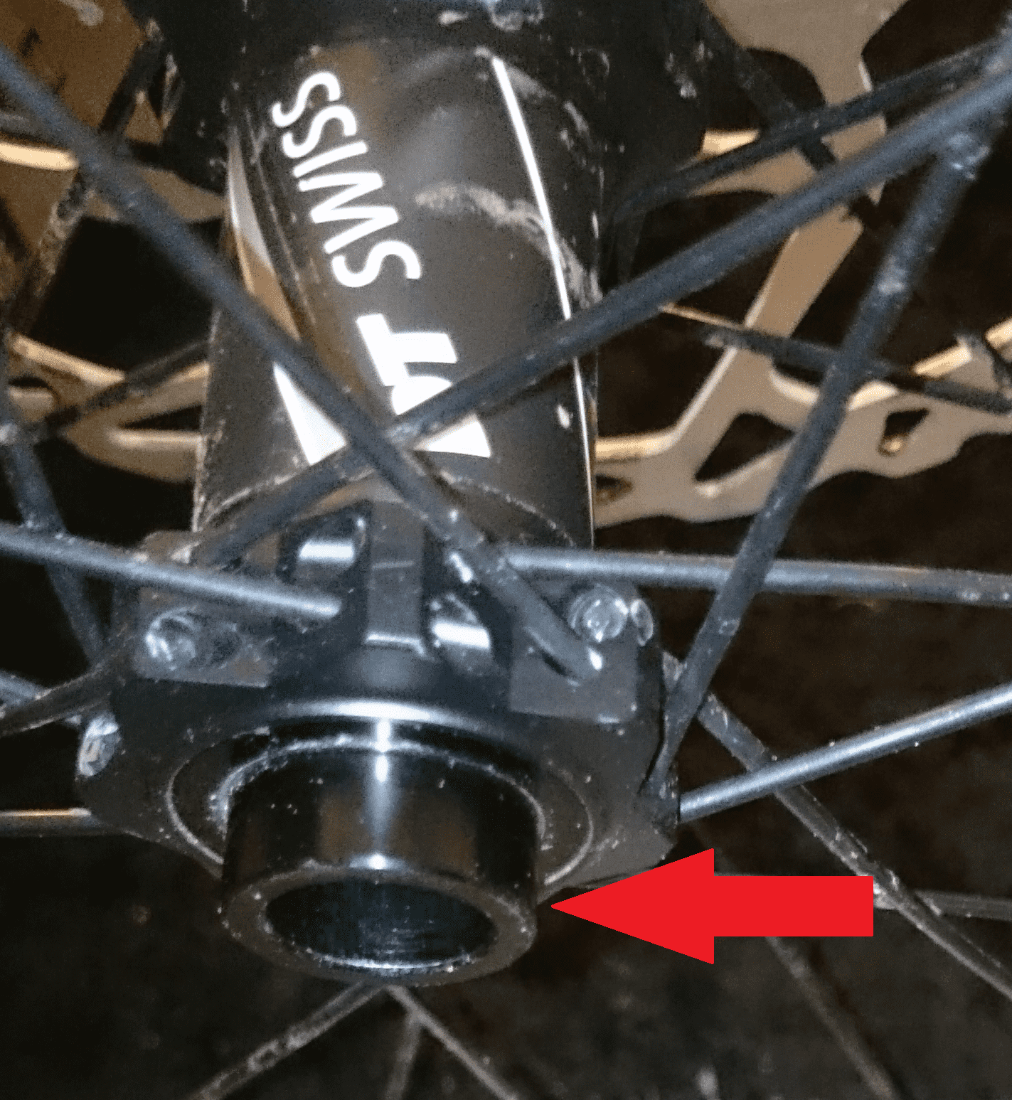

hej
jag är sen ett par veckor varit stolt ägare av en ground control utrustad med dtswiss M1900 spline hjul och har en fråga angående framnavet... idag när jag cyklade så märkte jag att det glappade i framnavet. min fråga är då: är det normalt???
(notera!! bilden tagen innan jag hann tvätta pärlan ;) )
det svarta "röret" (end cap) som den röda pilen i bilden pekar på kan man flytta runt någon mm och det glappar/ sitter nästan lite löst. (detta är inte så på bakhjulet).
det är likadant med andra sidan, där bromsskivan sitter.
OBS! framhjulet glappar när det är monterat på cykeln, inte bara när jag har plockar av det.
ska det vara så eller är det något fel?? kan det vara att jag måste skruva i axeln hårdare??

AbsoluteNiklas:
Kollade på ett nytt M1900 hjul och det verkar vara så att det är ett litet "glapp" mellan hylsan och navet på båda sidor om man har hjulet löst.
Det jag konstaterar är att om du inte dragit åt framaxeln ordentligt uppstår ett glapp som du beskriver, prova att dra åt axeln lite hårdare med handkraft så ska nog problemet vara löst.
