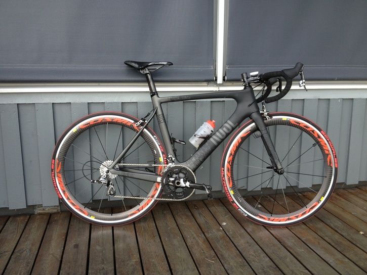

Då var min Xeon CRS levererad. Hel och väldans fin! :) Har bara tagit en kort testrunda men storleken verkar perfekt.
Enda smolket i bägaren är att det satt fel däck på cykeln, 23mm i stället för 25 som jag beställde.

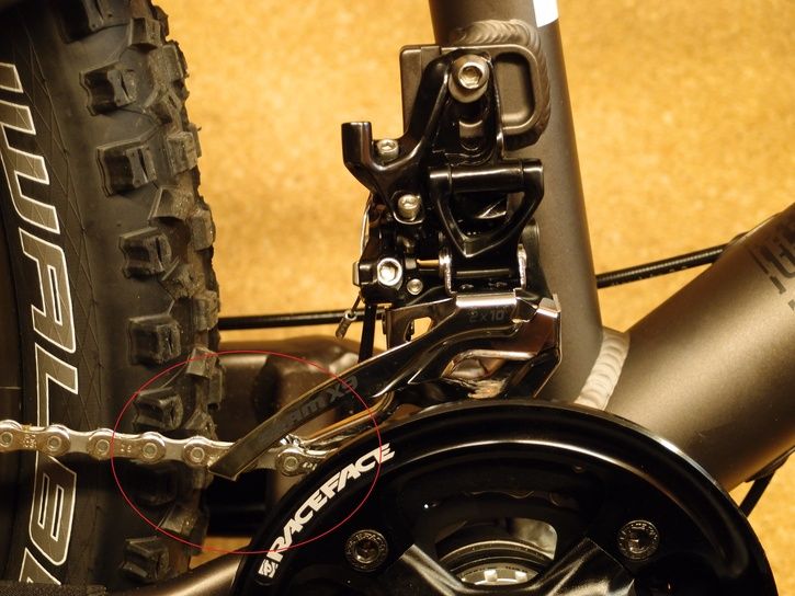

Fick min granite chief idag och spenderade nån timma eller två med att pilla ihop den, ställa sag på dämparen etc.
När jag tittade närmare på framväxeln såg jag dock att kedjan lägger sig mot växeln när jag ligger på lilla klingan fram och mindre halvan bak. (Se bild)
Lossade växeln lite och konstaterade att den inte gick att flytta längre ner än den redan sitter.
Förmodar att det inte skall vara såhär.
Vad göra?
Borde kanske säga att det är 2x10 istället för 3x10 som är standard
Rose-tråden
> bak. (Se bild)
> Vad göra?
Jag tycker att det ser ut som att det finns ett hål till under det som skruven sitter i nu.
Rose-tråden
svurr skrev:
> det hålet är inte gängat så det är svårt att
> skruva i växeln där
Det var lite svårt att se det på bilden om vi säger så ;)

svurr: Jag skickar bilden till Tyskland och återkommer när jag har fått svar om åtgärder.
