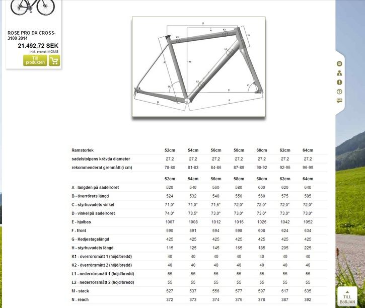

Tack för svaret! Vet dock inte om det är för att jag bara har tillgång till bärbara enheter men nån tabell dyker inte upp när jag gör som du skrev. Finns det nån direktlänk att klistra in här? Eller hur ska jag tänka när jag väljer storlek på cross? Jag har 56,5 cm överrör på min specialized linjecykel, 564 mm stack och 395 reach - men jag tror mig ha sett nånstans att crossarna har något högre stack och kortare överrör?
Rose-tråden
Är nåt script så verkar inte kunna länka mer direkt än http://www.rosebikes.se/bike/rose-pro-dx-cross-3100-2014/aid:692397
Rose-tråden
Raggamuffin: tack för bilden, det verkar inte gå att länka direkt till tabellen.
oscm: i mobilversionen är geometritabellen ganska bra gömd. Du måste först trycka på rubriken "Cykeldelar". Sedan öppnas en lista där du kan välja "Ram" och får då fram tabellen.
Det brukar inte vara så bra att jämföra ramstorlek mellan olika tillverkare för att alla har lite egna system. Vissa berättar måttet för överröret och vissa för sadelröret. Sedan om man t.ex. har en ram som slopar mycket så brukar man ofta anmäla ett mått som inte ens finns, för att det riktiga sadelrörsmåttet skulle vara så litet. Geometrier mellan olika cyklar i samma kategori kan man nog jämföra, men det stämmer att crossar har lite annorlunda geometri.
Så en bra början är att mäta grenmåttet och titta på våra rekommendationer. Sedan om man inte är säker så kan man kontakta oss och fundera lite noggrannare över sittställning, användningsändamål etc.
/Mika Pensas, ROSE

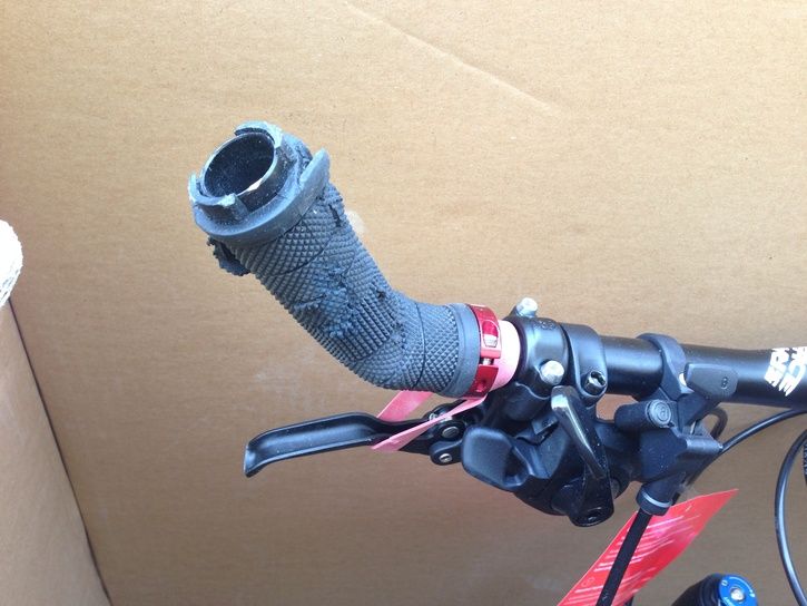

Hallå, fick min cykel idag men tyvärr har den skadats under transport. Någon från rose som här som jag kan kontakta och få hjälp?
Paketnr: 420662819716
Mvh
LasseÖ
    58.2 KB · Besök: 45
Rose-tråden
Hoppsan! Vi behöver en transportskadeanmälan från bolaget som levererade cykeln till dig. Maila den till mig på jenni.ribacka@rosebikes.se
