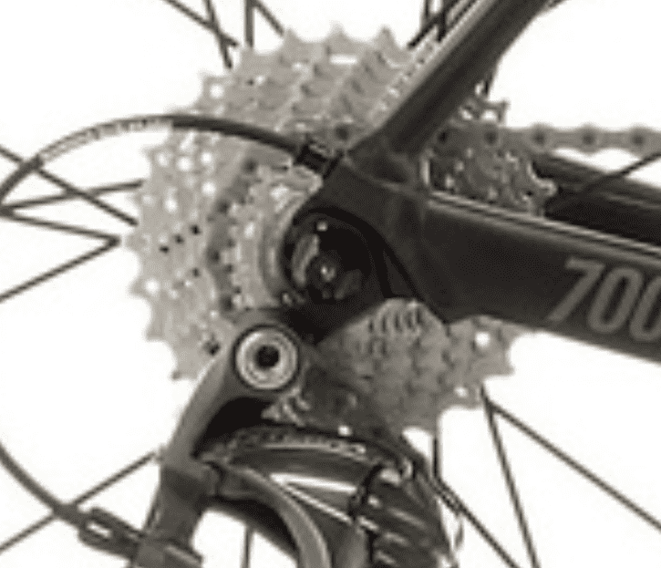

Har nu behövt byta däck på min några månader gamla Xeon Team GF-3000 och då behöver man ju ta av bakhjulet också. Ett vanligt ingrepp i vardagen som cyklist. Men vilket jäkla jobb det var att få av och på det! Växelörat är liksom vänt åt andra hållet på något vis. Så när jag trott att jag fått på hjulet så vilar quickreleasen på ramen och öppningen för densamme ligger liksom på andra sidan av bakväxeln. Jag fick bända kedjan och hålla på och ta bort QR:en och till slut gick det. Men det måste ju finnas något bättre sätt? Har kollat på en massa videor på tuben men där sitter alltid växelörat åt andra hållet. Någon som stött på det här innan?

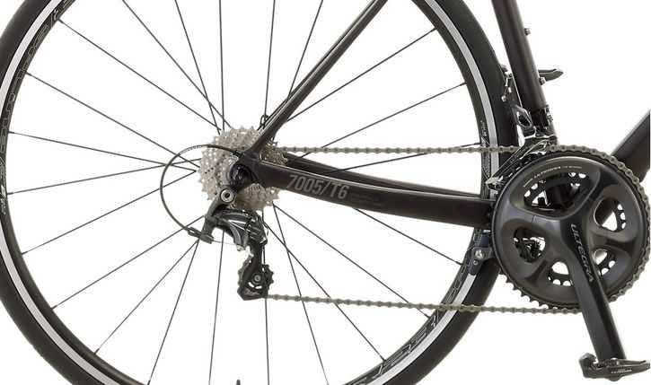

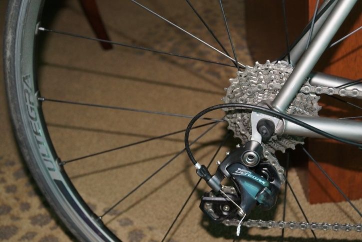

Det är inget fel på cykeln, det är nog snarare jag som inte vet hur man får av/på bakhjulet med den här sortens växelöra på bästa sätt. På Rose-cykeln ser det ut som på bilden ovan. Man ser att snabbkopplingen ligger bakom växelörat.
På alla andra cyklar jag sett så ser det ut som på den nedre bilden, snabbkopplingen ligger framför växelörat vilket gör ett bakhjultsbyte mycket enklare.
Jag vill alltså bara lära mig hur jag enklast får av/på bakhjulet, alla guider jag hittar så får man bara veta hur det enklast går till om det ser ut som på den nedre bilden. Hoppas jag är tydlig nog :P

zeitmeister: Starta med att ha kedjan på den mindre klingan fram och på det minsta drevet bak. Släpp bromsen under vevpartiet, öppna hjulets snabbkoppling och stöd nedre delen av bakväxeln med handen genom att dra den lite neråt/framåt på samma gång du lyfter resten av cykeln uppåt. Då "faller" bakhjulet loss nästan av sig själv.
/Mats Ribacka, ROSE
Rose-tråden
Jo, det är ju så man får lära sig att man ska göra. Men problemet nu, i och med öppningen på växelörat blir ju att hjulet "fastnar" mellan kedjan och bakväxeln. Det finns liksom ingen plats för snabbkopplingen att falla loss då bakväxeln är i vägen. Förstår du vad jag menar? Det är lite svårt att förklara..
Rose-tråden
Nej, det går inte för om du tittar noga på den övre bilden så är öppningen på växelörat bakåt/nedåt istället för framåt/nedåt som på den nedra bilden. Det gör ju att snabbkopplingen, kassetten, ja hela hjulet, kläms åt mellan kedjan och bakväxeln.
Tro mig, jag har kollat på väldigt många youtubeklipp och försökt efterapa men med den här set-up:en så är det helt omöjligt (för mig iaf :P) att få hjulet att bara falla ner.

Horisontella dropouts, varför har man det på en vanlig LVG? (Det är väl annars för track-hojar som kör fixed där man behöver kunna spänna kedjan.
Edit: horisonten ligger ner.

Menade horisontella, vilket det är på den första bilden.

Alla: Det skulle vara intressant att få feedback även från andra användare om det är fler som upplever detta som ett problem och om det är något som vi bör förbättra på framtida årsmodeller.
/Mats Ribacka, ROSE
Rose-tråden
Vad är poängen med en sådan konstruktion när man kör med växel? Vertikala/standard-dropouts innebär ju en extra säkerhet om snabbkopplingen skulle fallera. Det där ser ju inte ut att ha några fördelar, men ett par uppenbara nackdelar.
