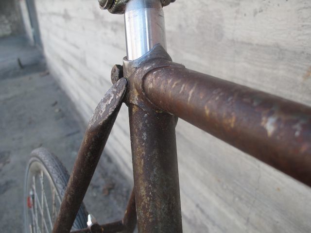

Jag strippade ramen och sen sprutade jag på saltvatten och lät stå, upprepade några gånger och sedan tvättade jag noga och smorde in med linolja, när den väl torkat var ytan som mocka och färgade inte av sig... typ...
    34.1 KB · Besök: 161

Awolen i Instagram länken är ju behandlad, (med nickel?) som skydd, innan rosten lades på .
Den här beskrivningen tycker jag är bättre om hur en stålram klarar sig utan skydd.

Hum hum, med sån där rostlack så kanske det inte ens behövs ny ram och det vore ju praktiskt. Och lackeringstrådar finns det ju gott om. Får googla vidare, tack för svaren!

Petrolhead sa:
Vill man ha ändå bättre effekt av linoljan så värmer man upp innan så det ryker lite när man stryker på linolja. Så rostskyddar man småsaker när man smider :-)
