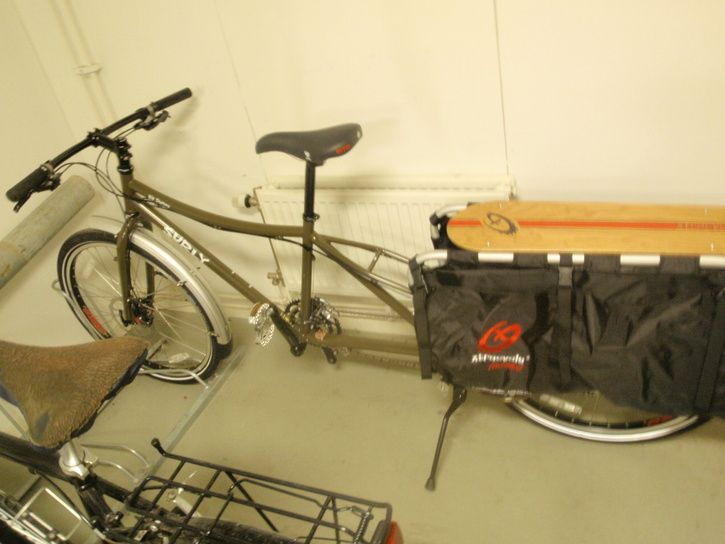

Sidostödet på Xtracycle fungerar förvånansvärt bra vid lastning och barn i barnstol. Även om man självklart inte lämnar cykeln när barnet sitter i barnstolen.
Funderade till en början att montera ett centralstöd, men skippade det - centralstöd på en xtracycle/BD lyfter framhjulet som i sin tur gör att styret svänger runt. En liten detalj men störande. Med det sagt vill jag gärna ser hur det fungerar med centralstöd i praktiken!

Jo, jag funderar på att byta. Den här specen har sidostöd. Jag har ett omonterat centralstöd kvar sen förra försöket att skaffa den här cykeln.

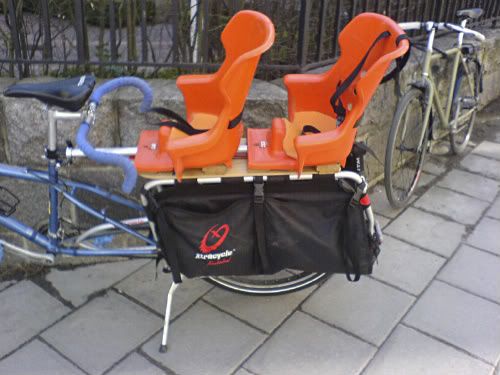

Jag lade upp en mer utförlig beskrivning på Xtracycles forum, men det verkar ha försvunnit:
seats.jpg ht=375
Aluminiumstång, slangklämmor, diverse barends och styrstammar.

Jag trodde först att jag skulle behöva ett centralstöd, men upptäckte snabbt att det vanliga sidomonterade stödet fungerar utan anmärkningar, så länge lasten är någorlunda balanserad. Dessutom har centralstödet den nackdelen att du i princip måste lyfta hela cykeln när du skall ge dig iväg, vilket inte alltid är vad man vill när den är fullastad...
Jag skulle inte lämna barnen på en "centralstödd" cykel heller, så för mig känns det som en lösning på jakt efter ett problem. Hur ofta behöver man en stillastående, absolut horisontell cykel?

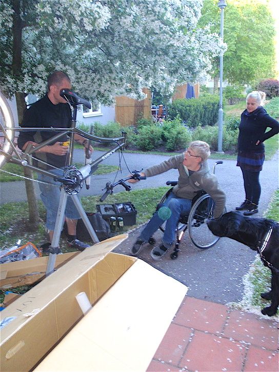

Jaha. Under stor uppslutning från intresserade barn, hundar och grannar pumpade jag däck och monterade pedaler medans Phil gjorde resten med sin mallethammer, polygrip och vicegrip.
Jag hann inte med mer än en runda runt kvarteret innan vi gick på flaskan, men det kändes ungefär som att cykla på en cykel. Ska bli kul att känna hur den uppför sig med last.

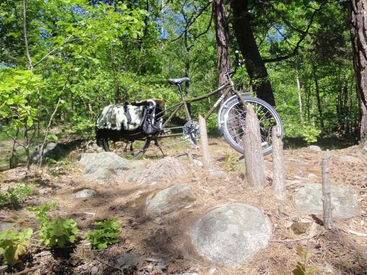

Sen tar man sig till Hellas och parkerar cyklen på något trevligt ställe där bävrarna varit och käkat.
Källtorspsjön till exempel.
