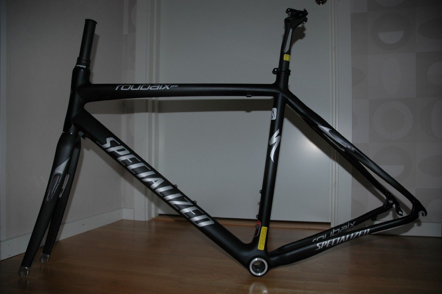

Stolpen ingår i ramen,, köper du ramen så får du framgaffel å stolpe som passar.

Byta klämma brukar sällan hjälpa. Klämman ovan i bild ger inte större kraft utan är bara mer skonsam mot ramen. Prova du hellre med någon form av friktionshöjande typ cola, handbollsklister, cement..
Edit: Alltså Campa-klämman högst upp..

Sitter inte klamman åt fel håll på den bilden?
Klammans öppning ska vara där spåret i ramen är för att den ska klämma ordentligt.
Inte för jag vet på vilken sida den sitter på Roubaix-ramen men det finns ramar med slitsen både framåt och åt båda håll..
Däremot är det snyggare att ha den bakåt. :)

klamman ska sitta på motsatt sida jämfört mes snittet om den inte har 2 snitt (som en del ramar har) detta för att sprida ut spänningen runt röret och inte på en punkt.
förövrigt skulle jag rugga upp ytan lite på stolpen, det borde räcka.
