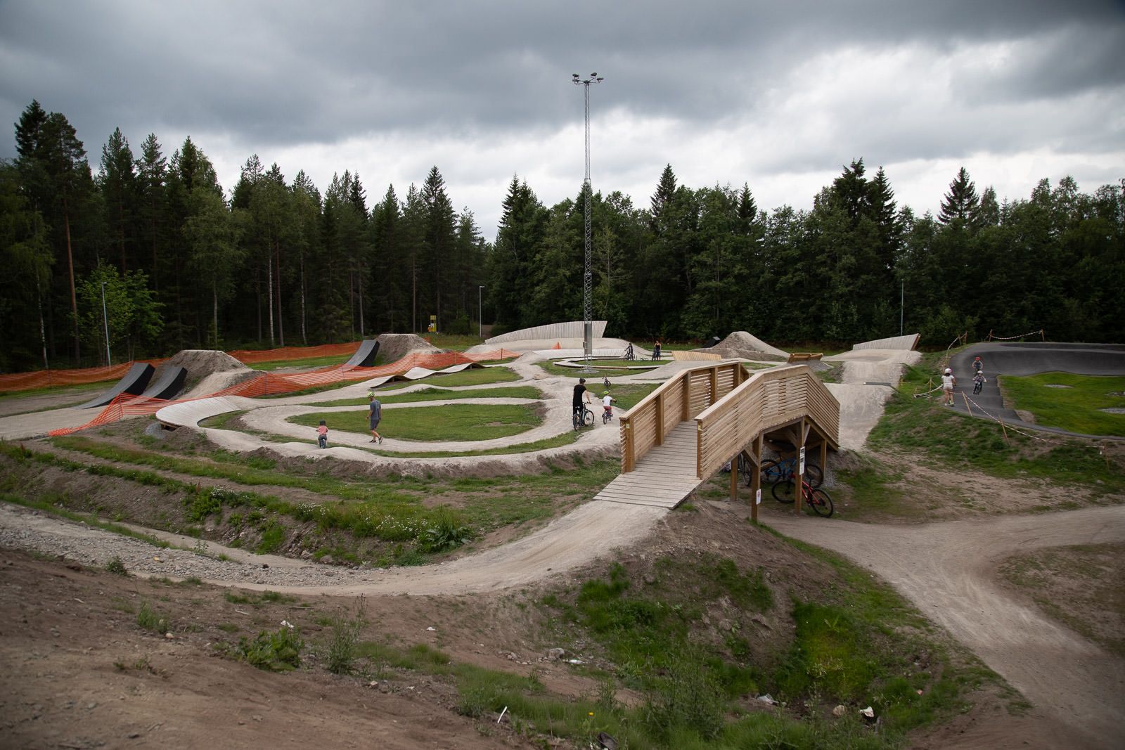

Vi har byggt en jättefin bikepark med pumtracks stigar och hopplinjer i Skellefteå. Anläggningen blev klar ifjol sommras och har blivit en riktig succe med mycket besökare. Tyvärr händer det en del olyckor också. Där det varit mest incidenser är vid hopplinjerna där vi har träkickar i plywood och en landning i grus/ stenmjöl. Det är ett gap mellan uthopp och landning.och landningen är högre än uthoppet. En del av orsaken till olyckorna tycks vara överladd. Dvs cyklisten har flygit för långt och landar längst ner på transition.
Jag är personligen en motståndare till gapsen. Jag ju är en gubbe på 50+ som vill pröva försiktigt men kan sen öka när jag känner kontrollen, ( jag har i alla fall lärt mig fixa de flesta av våra hopp men det kräver ju ett mentalt ladd för att komma över.) Byggherren menar att gapsen är bra för det sorterar ut vilka som vågar pröva och ett platåhopp riskerar att kicka ut en cyklist som hoppar kort cyklisten i oblalans.
Min fråga är då:
Finns det olika uppfattningar om det här.?
Är det säkrare med gap eller platå?
eller borde vi fylla ut gapet med material som följer hoppbågen.
Mvh Stefan

Bild så att alla vet vad som diskuteras. Hoppen ligger längst till vänster.
(Foto: Jag)

I det aktuella fallet (Skellefteå bike arena) så är det snarare att gaphoppen är så kickade som är problemet (för mig och andra som har för dålig hoppteknik ?). Hoppen är av modellen "riktiga dirthopp" alltså ordentligt kickade och ganska kort landning till skillnad från "bike-park hopp" av typen man hittar i Shimano eller "hoppet" i Bygdsiljum. Skulle man gräva ur hoppen i Bygdsiljum skulle det inte bekymra mig särskilt mycket men hopp som ser ut som dom ska skicka en till månen är läskiga för en gubbe som mig själv ?.
Lilla platåhoppet på bike arenan blir ganska fort "för lätt" så man vill testa större hopp men sen är det en ordentlig nivå upp till de kickade gaphoppen. Om det mindre gaphoppet varit något enklare hade nog många uppskattat det. Däremot är det ju bra att det finns utmaningar för dom som är duktiga.
Edit: Ah nu finns det bild också då blev ju min beskrivning rätt överflödig ?

Jag tittar på bilden och ser det så här:
1. Landningen ser brant ut och som att den kanske är lite för nära hoppet för en bra flyglinje. Det ser ut som att du vid "rätt" fart nästan måste dämpa lite för att landa rätt. Som du själv säger "kort sweetspot".
2. Eftersom du har ett hyfsat steg upp till krönet på landningen så tar du fart och siktar dit, över krönet, kanske gärna med lite marginal. Så kommer du över krönet och marken bara försvinner nedåt eftersom landningen är brantare än vad du intuitivt tror.
Branta landningar är bra så länge man träffar rätt, men de ger väldigt lite marginal i horisontalled. En lite för flack landning blir hård, en lite för brant landning blir lätt en krasch då man flyger förbi den.
Nåja, jag som skriver det här är 50+ och har aldrig hoppat ett sådant hopp på cykel. Jag har nog inte ens sett ett i verkligheten... Däremot har jag hoppat mycket på skidor.

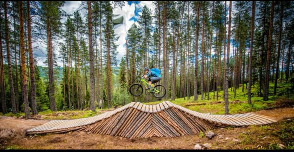

Någon som har ritningar på vilka radier man ska ha på bra MTB hopp. Typ nått sånt här
2-5M gap 25-30kmH
