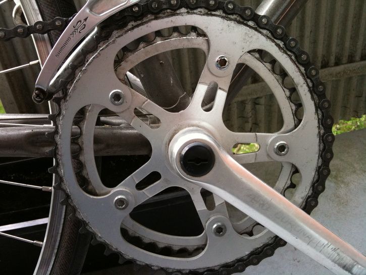

Det handlar alltså om en klingbult på 8mm i diameter, inte det vanliga 10mm. Jag har frågat runt på ett gäng cykelaffärer, både fysiska och cyberrymdiga, och ingen verkar ha såna. Eftersom jag bor i Göteborg brukar Anders på Veloform vara ett hett tips i såna här lägen, men han hade inte heller.
Är det någon som vet hur man får tag på dem?
Det enklaste alternativet är kanske att sätta i en annan skruv och mutter, men hur väl funkar det? Jag tänker på risken att den är i vägen.
En annan eventuell lösning är att borra upp hålet, är det enkelt ordnat?
Cykeln är en crescentracer från 80-talet, därav det konstiga måttet.

Nu vet jag inte om jag blandar ihop begreppen men en drevbult typ Problem Solvers, Drevbult-set för inner-klinga, silver, 8 mm kanske skulle funka.
Och som vanlig är det i Kallsta det finns grejer.
http://www.cyclecomponents.com/2/sv...revbult-set-for-inner-klinga-silver-8-mm.html
Hoppas att du har nytta av detta.

Chainring Fixing Bolts & Nuts M8 x 8.5 mm
http://www.bonthronebikes.co.uk/316-419006
Men dom är väl för korta förstås
Och här har dom väl inga som passar heller.
http://www.torontocycles.com/Selling/Chainrings_and_Cranks.html

> Jag har 5 st som skräpar på jobbet som borde
> passa. Dock i stockholm.
Åh, det låter ju alldeles, alldeles underbart!
Frakt för såna små saker är nog inte mer än några tior, det betalar jag gärna om det visar sig vara rätt storlek. Kan du mäta dem och pma mig? Jag köper dem om de passar!
> d_Cranks.html
De översta du nämner är M8, då passar de inte. M8 är ju 8mm skruv, då blir andra halvan för stor.
Ska kolla Torontocycles noggrannare om inga andra lösningar finns, blir en del frakt och tull och bös från Kanada. Tack för engagemanget!

Hoppas du får tag på rätta klingbultarna. Det kunde vara aningen lättare om du lade upp en bild på vevpartiet. Jag vet att Thun, Sakae SR, Ofmega och Stronglight ibland hade udda lösningar med andra diametrar på klingbultarna. Har skrotat något Thun men sparat bultarna.

Lundbergs klingbultar anlände per post idag. De såg lovande ut, men fick vänta tills jag kom hem från jobbet innan jag kunde testa. De var i princip identiska med de andra jag hade så de passade perfekt!
Tackar så mycket för detta! Känns bra att den heliga femenigheten är komplett igen
