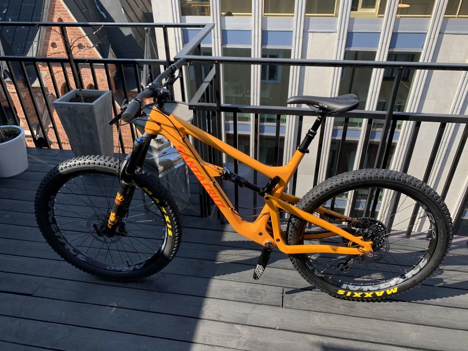

Herregud vilken cykel, testade med lite mer luft i dämparn och nu klättrar den sjukt bra även i öppet läge och är galet rolig utför!
Inte helt överens med Sram guide R än men det är väl en vanesak, gillar Shimano som tar i princip direkt och inte är progressiva.
Foxdämparna i kombination med plusdäcken är riktigt roligt och bekvämt!
Bifogar en bild.
