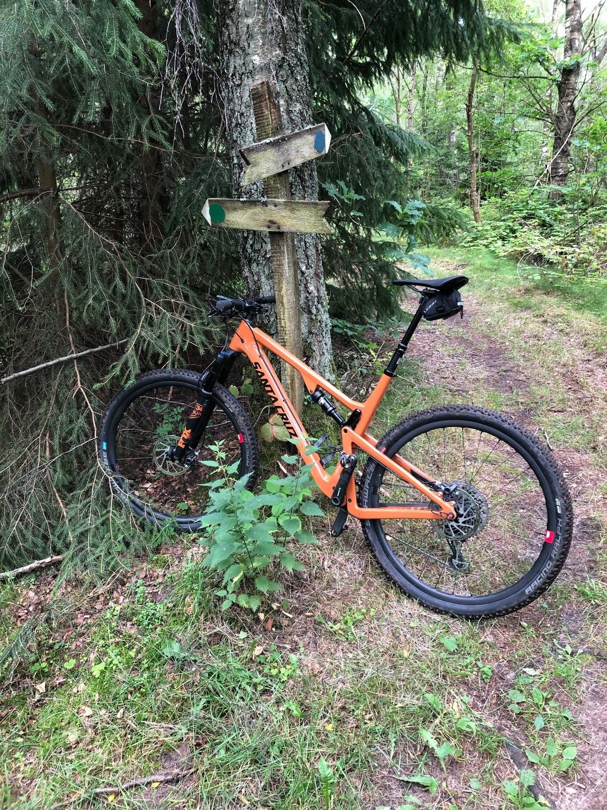

Jag "tror" jag vill ha en, även om jag också är väldigt nöjd med min.

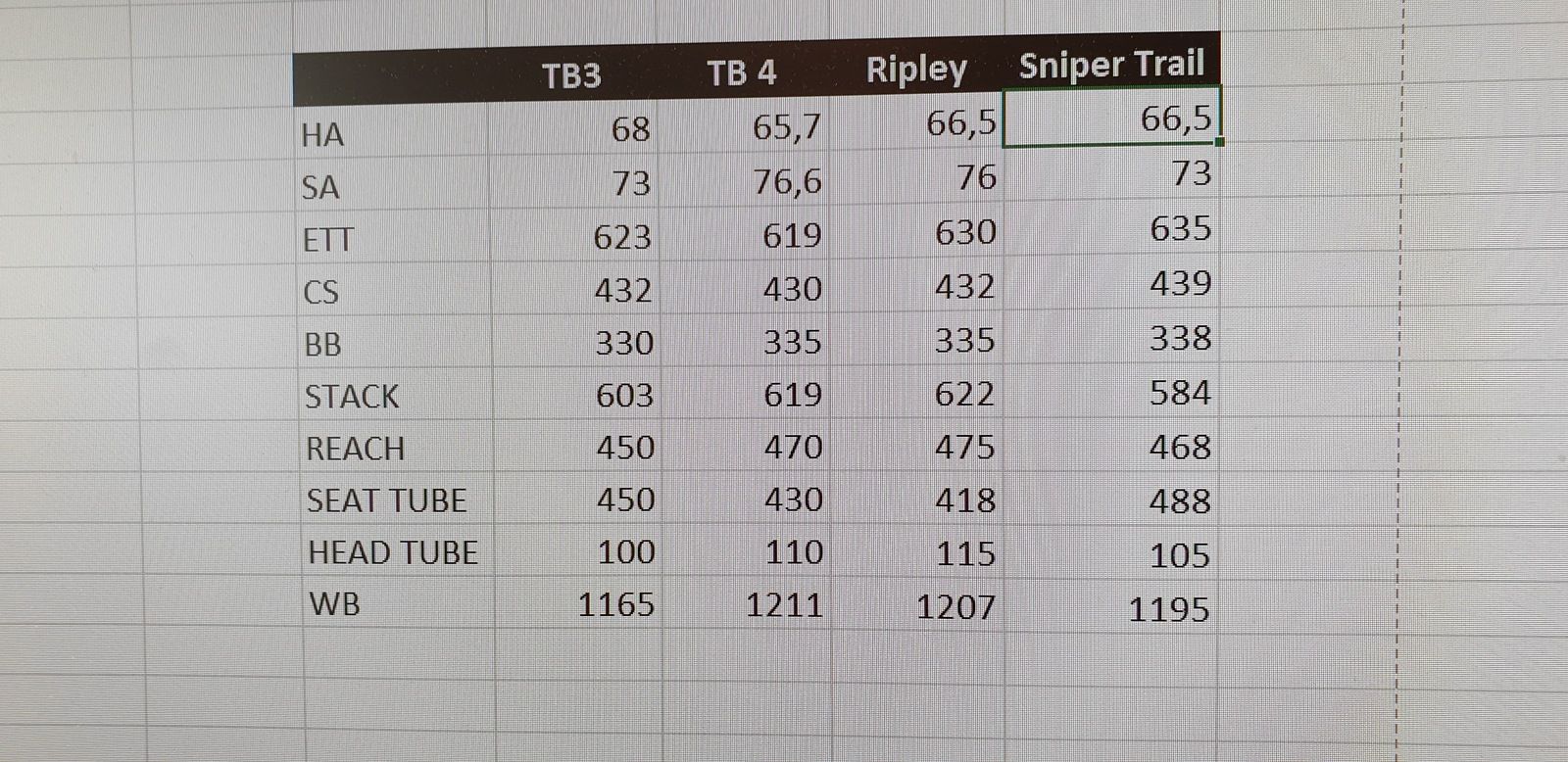

Ännu brantare SA?
Tror det där är rätt perfekt. Jämförde snabbt mot min TB 3 och några andra, alla i large. Tycker den har alla rätt.
Santa Cruz uppdaterar Tallboy - vad tror vi om den?
glitch sa:
Ännu brantare SA?
Glitch visst kör du likt jag din TB med 130 å 29:or? Borde he HA på 67,5, hursom jag likt er andra är sjukt nöjd med min TB3 men saknar i branta stigningar en brantare SA, blir gärna lite vandrande framhjul, men i övrigt tycker jag den är sjukt kapabel för sina 110/130 i slag
Den nys blev dock riktig snygg med lower link ?

Jo, men då är man ju nere på 65 i HA och tappar 0.5 grad på SA, men det kanske intw gör lika mkt.
glitch sa:
Ännu brantare SA?
Nä kanske inte ändå. Har ju 76 på Ripmon tror jag och tänker det skulle vara gött med lite brantare och 76,6 kanske är rätt lagom.
