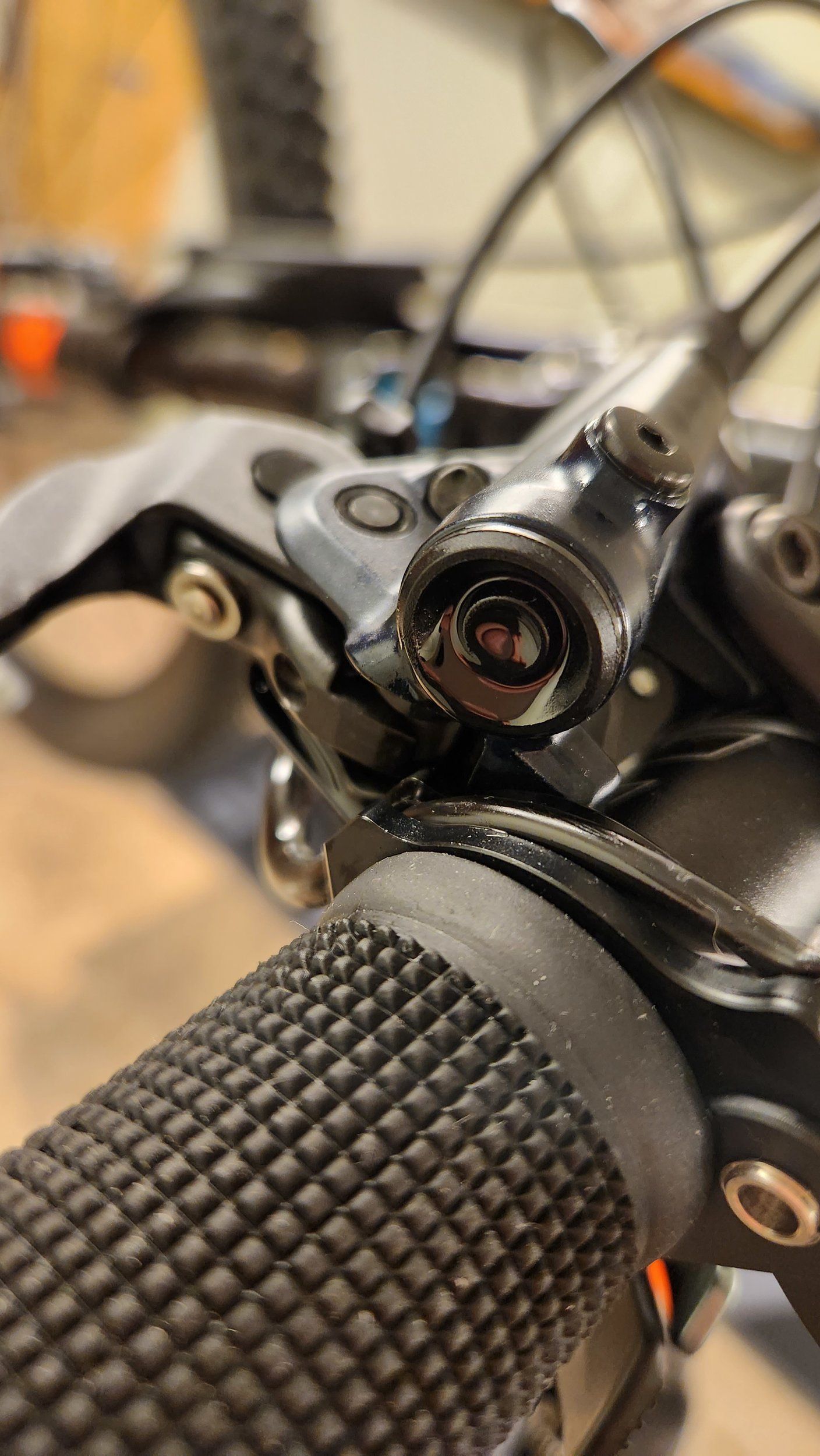

Hej alla glada,
Just luftstat mina bromsar, schimano xls på cykeln, nu till problemet så läcker det nu ur handtaget på sidan? Luftat många bromsar men aldrig varit med om det innan?
Kan det vara så att det är förmycket olja i och att den pressar ut olja? Eller e det ett nytt handtag som gäller? Hojen i fråga är enbart 3 år,

Om det är en skruv där det läcker så kan du testa att dra åt den, annars är det nog ett nytt handtag som behövs.

Har du bytt belägg och pressat isär beläggen efter att du luftat med belägg i?
Det riskerar att spräcka membranet i handtaget med läckage som följd. Har gjort det ett par gånger.

Nä var mycket kvar på beläggen så böt inte dem, satte in en kloss som var samma storlek som bromskivan. Så jag kan alltså spräckt membranet i handtaget så enkelt?...?

Han hade väl beläggen i plus tunn skiva....
Jag antar att rattnalle menar att man luftar med kolven delvis uttryckt och fyller systemet m olja och när man sen trycket tillbaka fullt så går det sönder
