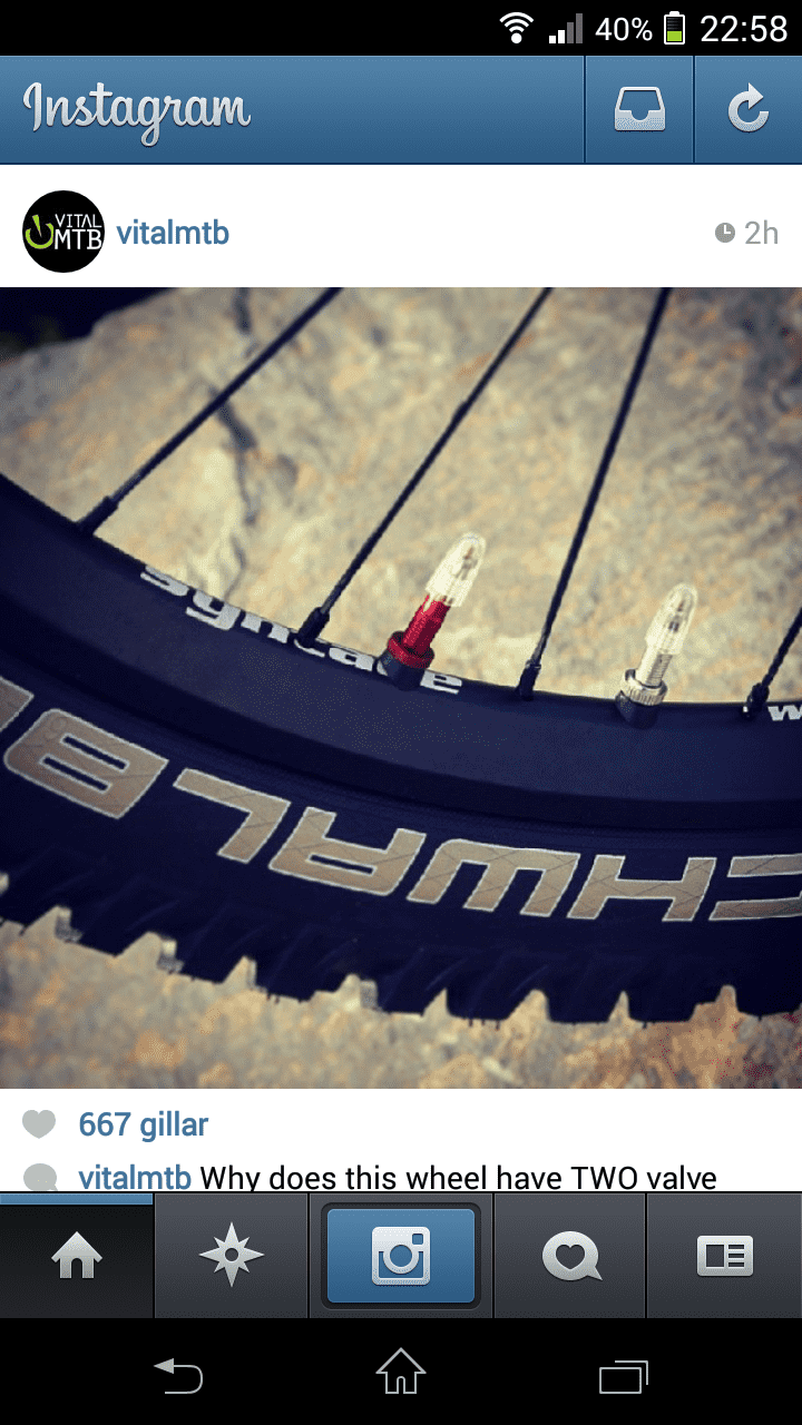

Så kommer det se ut ?
    189.4 KB · Besök: 60

Måste vara jäkligt märklig gummiblandning i innerslangen. Tryck i två slangar i ett vanligt däck och pumpa båda lite, så kommer de hålla samma tryck. Oavsett vilken du pumpar därefter kommer trycket vara detsamma i båda. Här måste den inre slangen vara hård, i närheten av ett däck i sig själv... Spännande lösning.

Skulle gissa på att den inre är armerad med något, typ ingjutna trådar i x-fiber. Och att den yttre inte är armerad, så att den kan svälla ut och trycka på däcket.

> Ventilerna borde ju sitta mitt emot varandra för
> optimal prestanda :)
Jo fast då borrar du i skarven på fälgen eftersom den väldigt ofta sitter mitt emot befintligt ventilhål.
