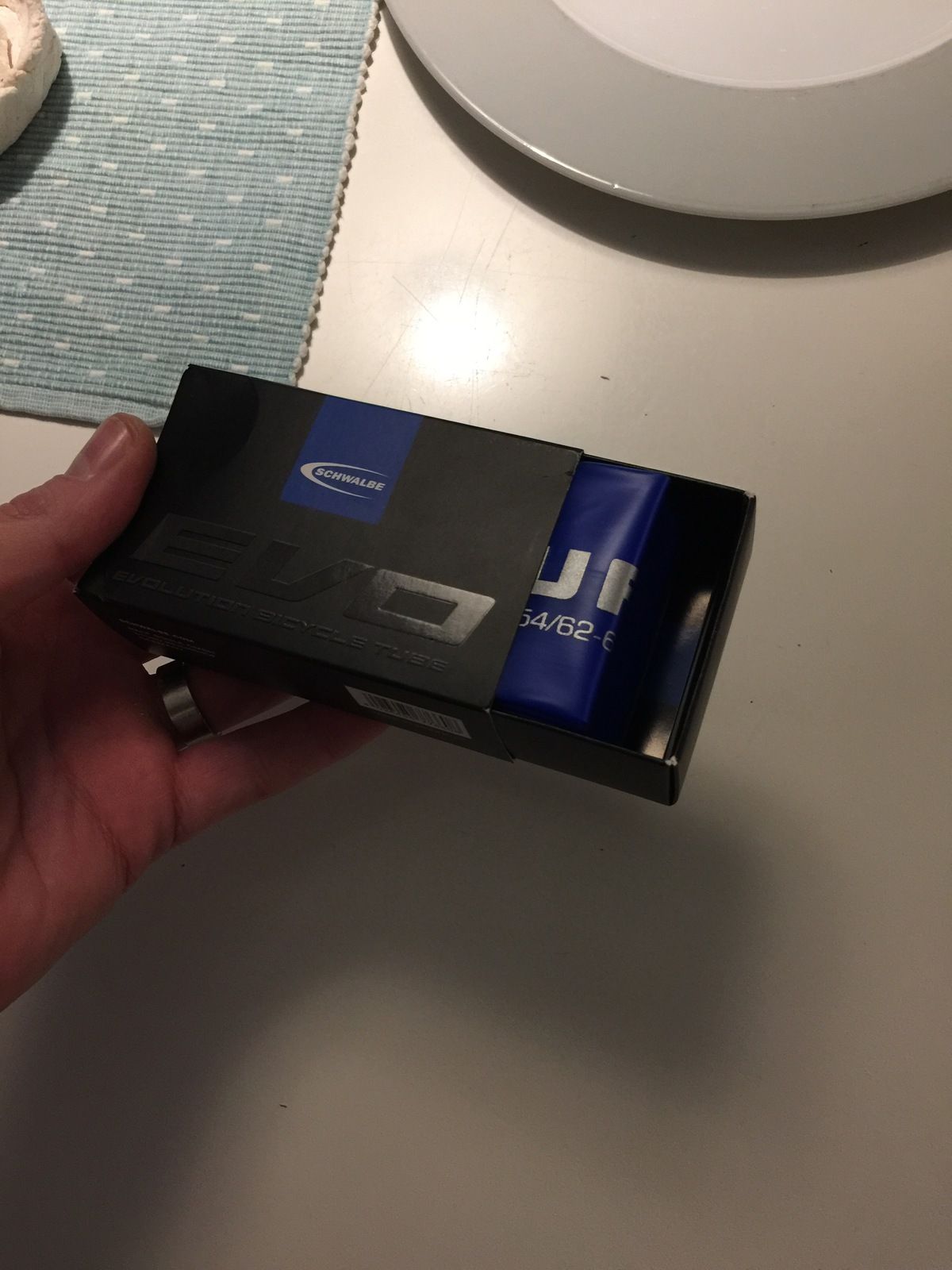

Skulle beställa nya däck så fick bli ett par slangar också, riktigt liten förpackning så passar bra som extra slang.
Vill gärna höra hur slangarna funkar å hur dom var att montera! Tänker lite på Eclipse när jag ser dom! Lyckades inte ens montera dom slangarna...drog av ventilen från slangen vid pumpning det kändes som dom slangarna var mkt oelastiska/plastiga! Hoppas dom här är bättre!
Schwalbe evo tube
Jo dom är monterade, känns lite mer premium än en gummislang och såklart väldigt lätta, har inte kunnat provcykla ännu tyvärr.
