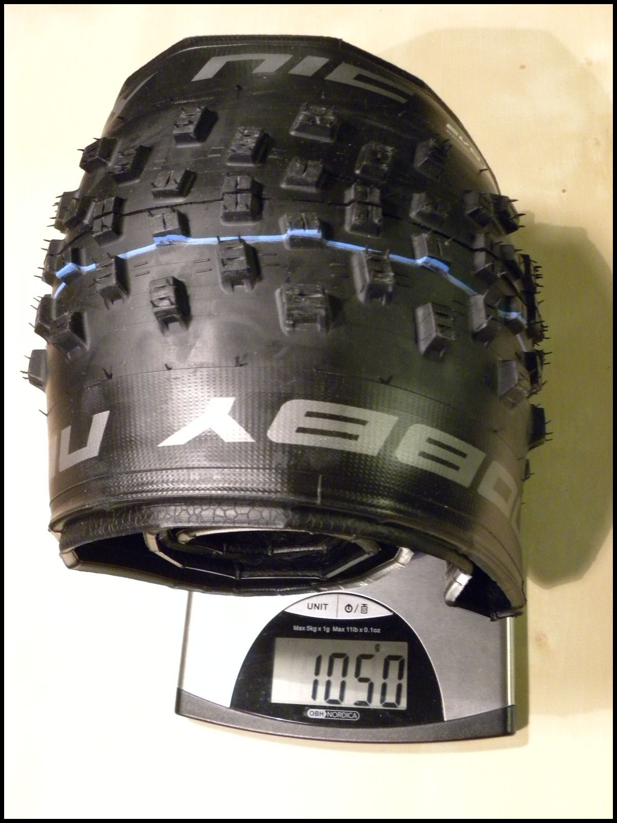

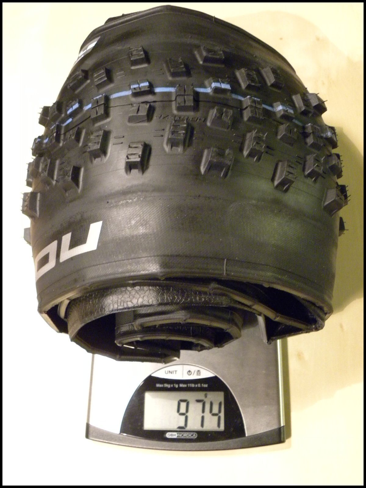

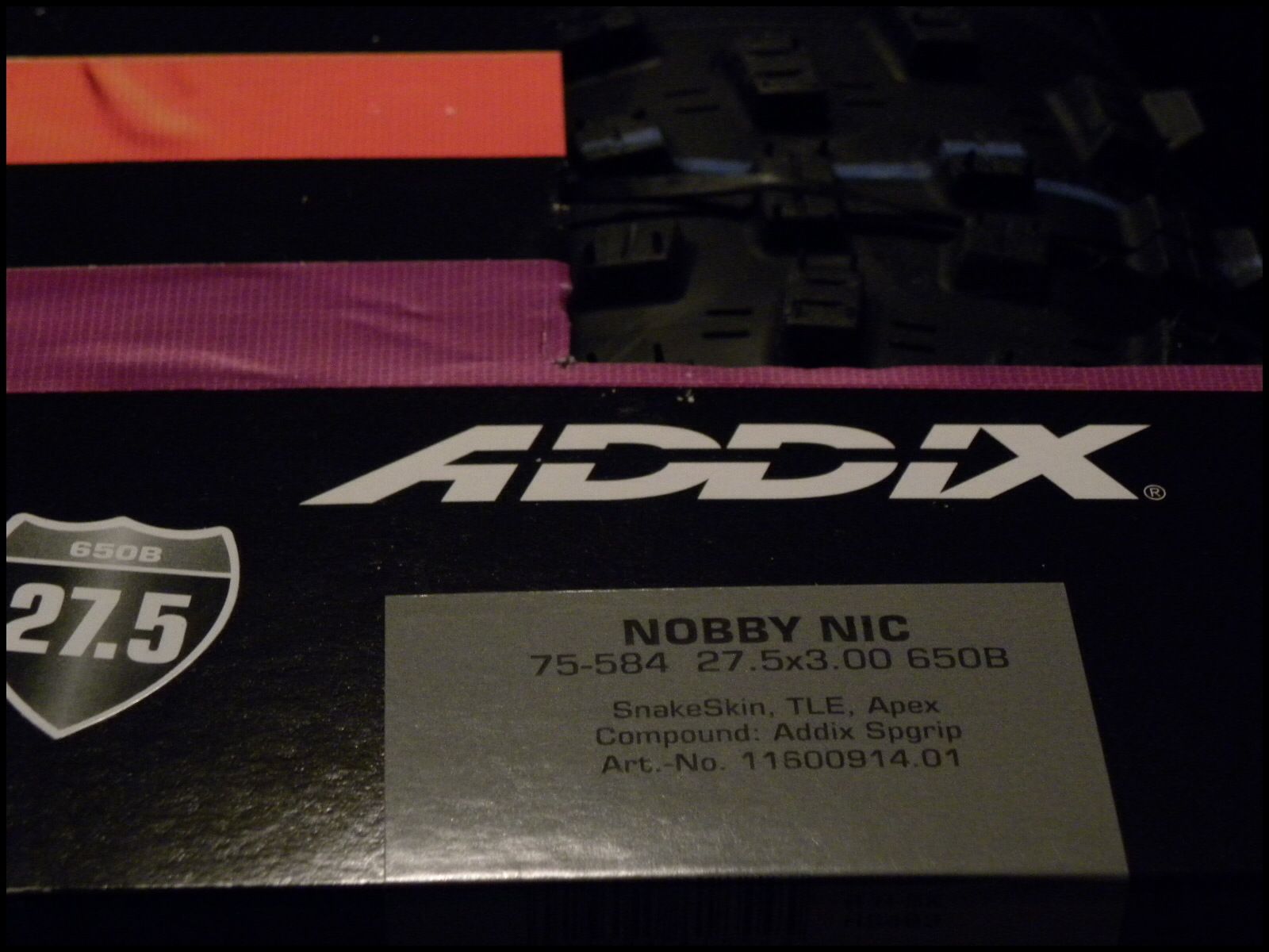

Fick hem ett par färska Schwalbe Nobby Nic Evo SnakeSkin Apex ADDIX Speedgrip 27.5 x 3.0 idag från https://www.bike-components.de/en/S...pex-ADDIX-Speedgrip-27-5-Folding-Tyre-p57249/
Uppgiven vikt av Schalbe är 1010 gram, och här kommer min viktrapport:
Däck nr 1 -> 1050 gram :-(
Däck nr 2 -> 974 gram :-)
Dom är inte bra när det är berg eller rötter som är våta dom släpper okontrollerat.torrt då funkar dom men ej på väta.

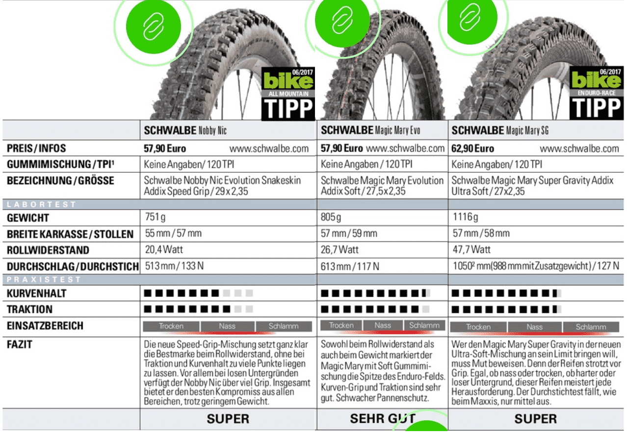

Läste vidare i bilden Sixten F lade upp och de gnäller på deras dåliga punkaskydd. Så, MM har blivit "lättrullat" men dåligt punkaskydd, då är det inte samma däck längre. Väl? Körde MM trailstar både fram och bak ett tag, med slang, låga tryck helt möjligt utan att få punka en enda gång.
Schwalbe Nobby Nic addix vs Magic Mary addix
Ganska förvånande hur lätta MM är i EVO-casingen. Är de lika studsbolliga som NN?
Misstänker att svaret är nej eftersom det är rätt många aggrocyklister som kör just MM.

Jämför du verkligen SnakeSkin mot SnakeSkin? 900 gram 26'or låter som SuperGravity casing?
Makten: samma sak där, de som kör aggro kör nog med SG och inte SS-casing.

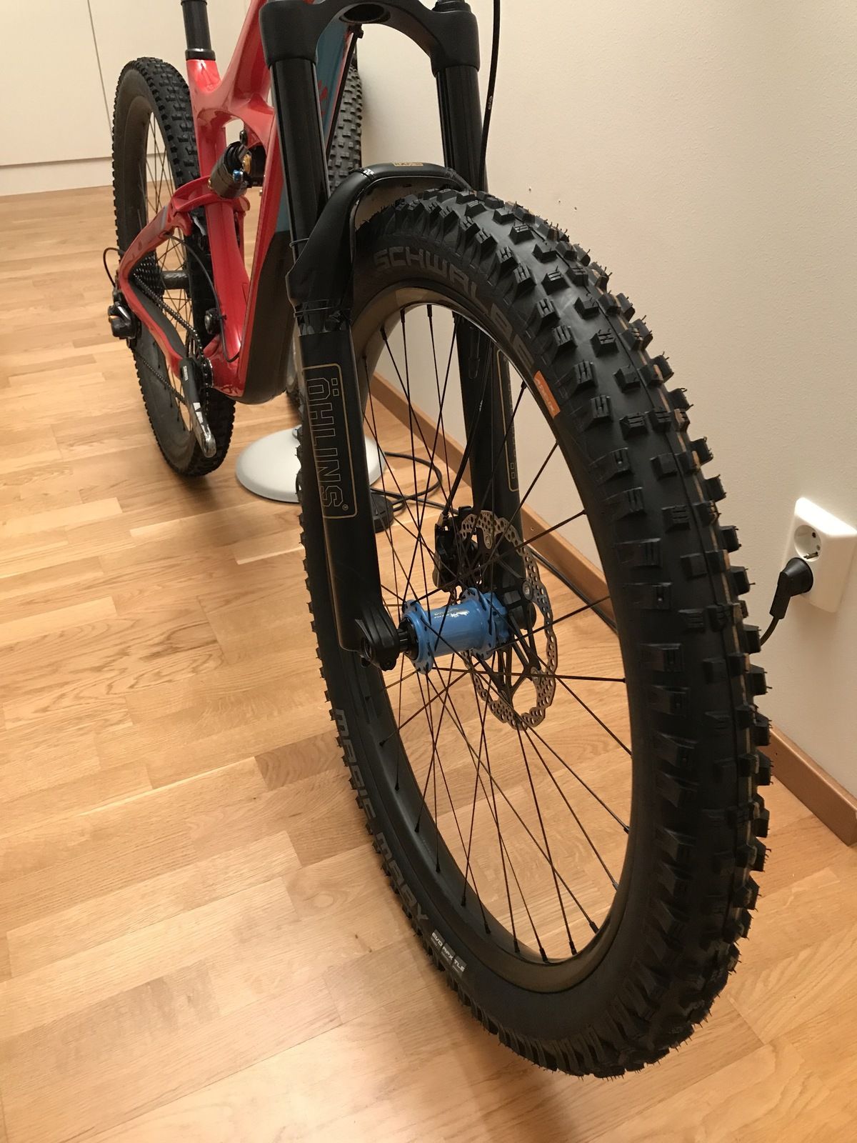

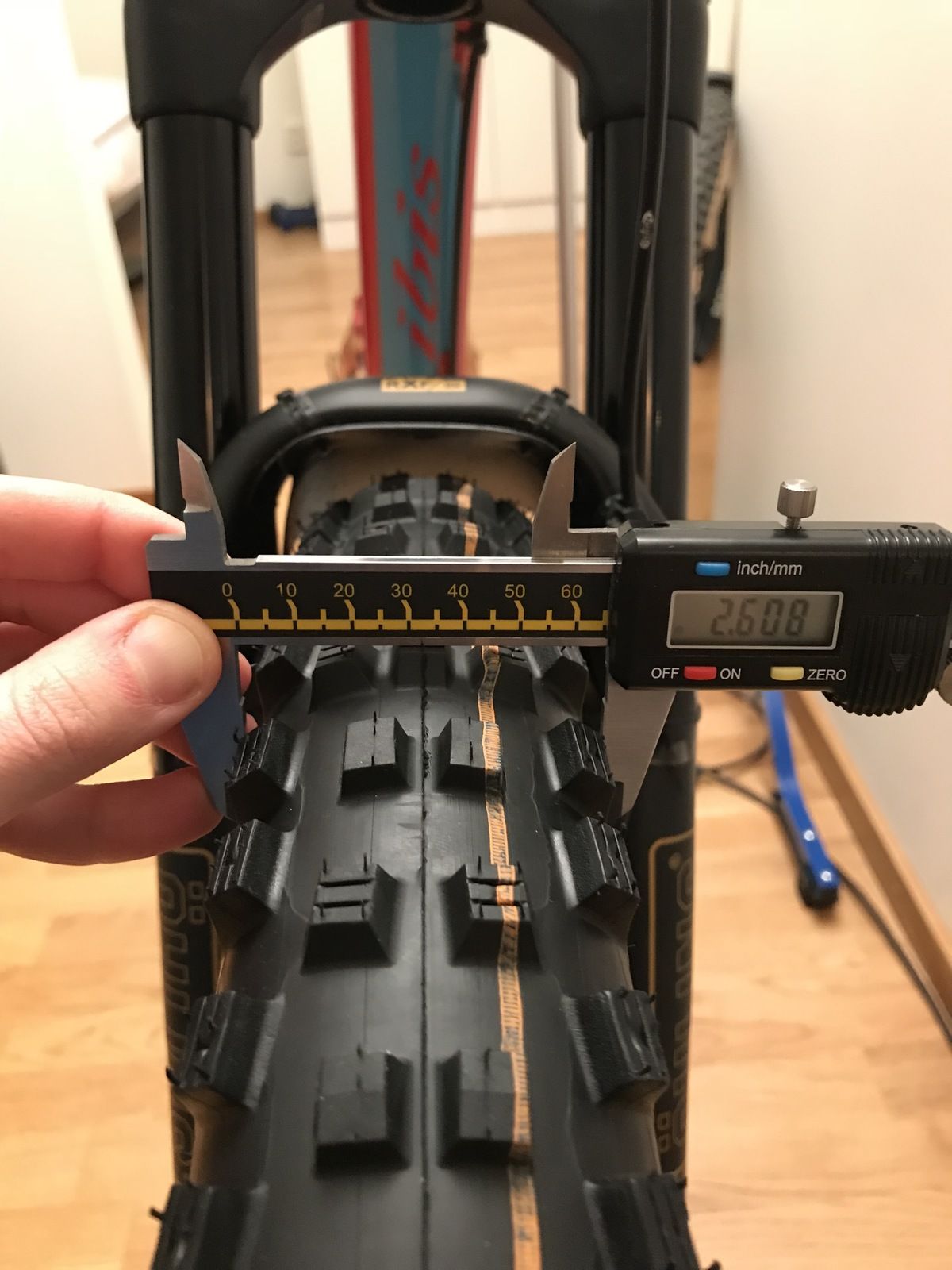

Jag fick hem mitt efterlängtade Magic Mary 2.6" idag. Väger 1013 gram (1000 g angiven vikt) och blåste direkt upp till 2.6" på 35 mm breda fälgar.

Vet någon om kritiken på punkaskyddet för MM i tyska testet i tråden gällde slang eller att däcket skärs sönder, eller att det slår igenom lätt mot fälg? Allt det där ger punka.
