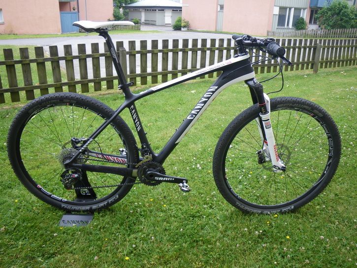

Själv kör jag med specialized s-works renegade, deras 1,95 är fetare än tb 2,1. Väntar på att conseptstore ska få in samma i ännu fetare 2,3 senare i veckan. Grymma däck som inte är så dyra heller...

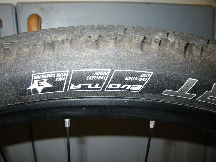

Har en liten förfrågan angående Thunder Burt! Finns en mkt svårfunnen pil om rotations riktningen på däcket! Tar längre tid hitta den än att montera däcket :)
Undrar alltså om jag monterat rätt att fram å bak däcket ska monteras lika?
Man är ju lite van att det är olika rotationriktingen på fram å bakdäcket annars!
Va?
Däcken roterar samma håll så pilarna skall peka samma håll.

mstensson skrev:
> Va?
> samma håll.
Jo men ofta så finns det 2 pilar på däcket...beroende om det gäller fram eller bakdäcks montage!
Å då pilen är mkt svagt markerad på mina TB så vart jag lite osäker om jag monterat rätt!
Men antar att det blev rätt trots allt :)

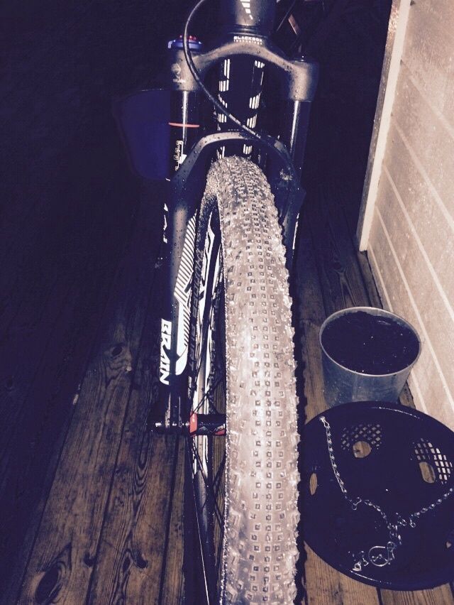

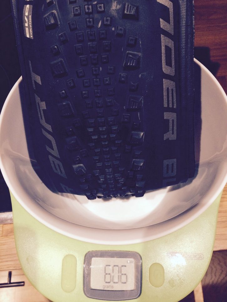

Idag har jag varit ute o provkört Thunder Burt snakeskin 2.25" med min Epic. Jag har efterfrågat detta däck hela säsongen och nu äntligen har det kommit. Förväntan var stor kan jag säga...!!
Kurvgreppet är bra, luftkammaren stor, rullet var oxå lika bra som den smalare varianten. Enda jag inte gjorde var att väga dem innan montering, tyvärr. Mönstret såg rakt o fint ut i övrigt.
Bredden var 55mm mätte jag det till och angivet var 54mm.
Äntligen kanske man kan börja sänka lufttryck o köra gegga med Thunder Burt!
