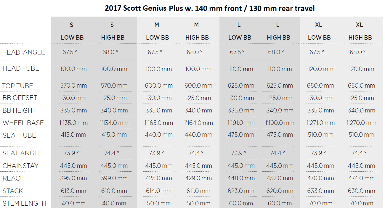

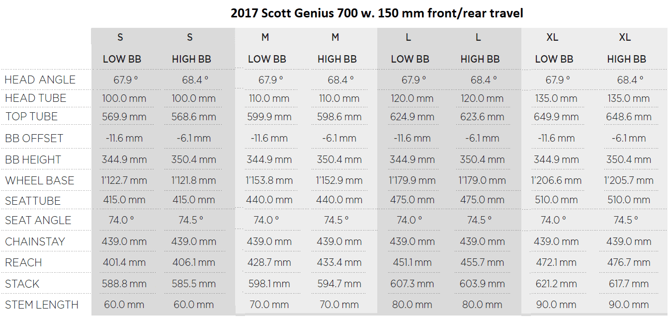

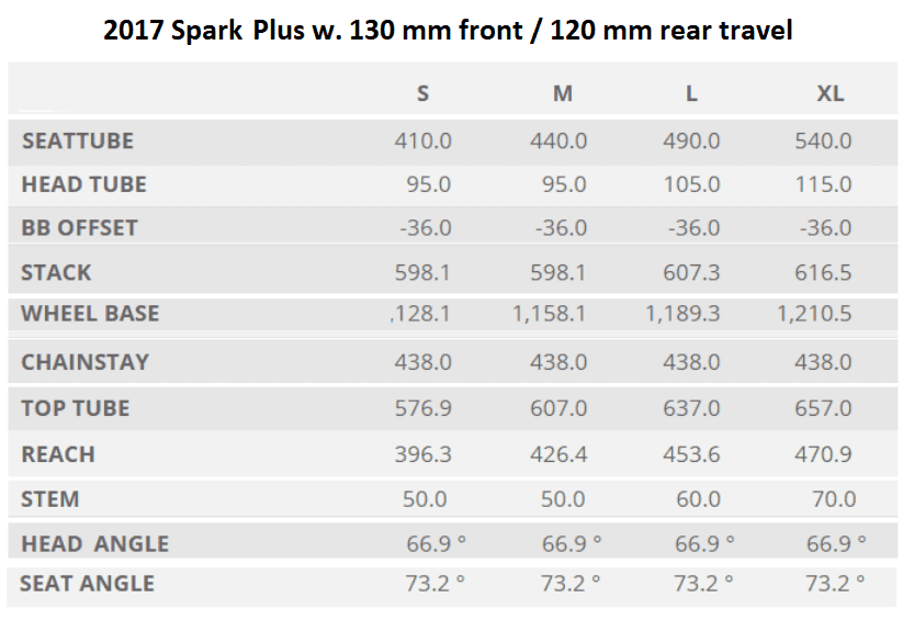

Jag är 171cm (korta ben) och har försökt jämföra geometri men känner att jag kan för lite.
Det är väl dessa ramarna som det står mellan. Samtliga råkar vara contessa.
Spark Plus (130mm framdämpare)
Genius Plus (140mm framdämpare)
Genius (150mm framdämpare)

Genius 2017 är inte flackare än Spark 2017..
Tvärtom!
Scott ångest
Har ni kollat att de skickar till Sverige? Letade för nåt år sen lite Scott i UK och en hel del sålde inte just Scott (och Trek) till Sverige.
Scott ångest
2017 Spark Plus har faktiskt flackare HA än 2017 Genius Plus / Genius 700. Jag klickade hem en https://www.startfitness.co.uk/cycl...0-plus-womens-mountain-bike-black-249715.html

Storleksmässigt skulle Jag säga S 155-165 cm, M 165-175 cm L 175-185 cm.
Spark Plus har rätt långa sadelrör ändå, M med 440 mm och L med 490 mm.
Hur högt sitter du när du sitter och trampar effektivt? Mät din sadelhöjd, från centrum vevparti till topp av sadel.
Kan bli ont om plats för droppern med Large ram, M levereras med 125 mm dropper, L med 150 mm.
Lägsta sadelhöjd (droppern max ute) blir väl M ca 66,5 cm och L ca 74 cm. Med kortare droppern på L blir det ca 71,5 cm.

- Bilder på geo

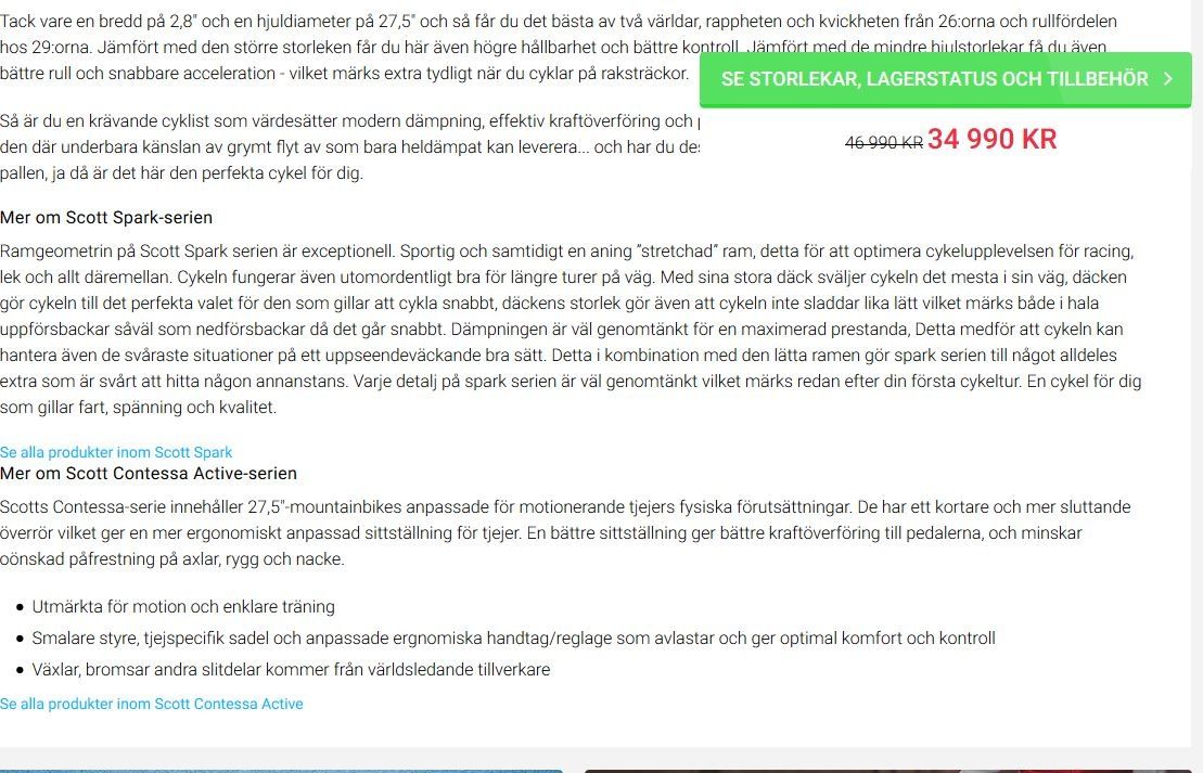

Cykelkraft gör vad de kan för att förvirra en. Till modellen finns en länk med följande innehåll
"Mer om Scott Contessa Active-serien
Scotts Contessa-serie innehåller 27,5"-mountainbikes anpassade för motionerande tjejers fysiska förutsättningar. De har ett kortare och mer sluttande överrör vilket ger en mer ergonomiskt anpassad sittställning för tjejer. En bättre sittställning ger bättre kraftöverföring till pedalerna, och minskar oönskad påfrestning på axlar, rygg och nacke.
Utmärkta för motion och enklare träning
Smalare styre, tjejspecifik sadel och anpassade ergnomiska handtag/reglage som avlastar och ger optimal komfort och kontroll
Växlar, bromsar andra slitdelar kommer från världsledande tillverkare"
Som du skriver skiljer inte ramen alls. Det enda jag kan hitta är att sadeln är en damvariant och handtagen ska vara en kvinnovariant. Sadeln skulle möjligen kunna ha betydelse. Har du någon koll på skillnaden mellan Syncros XR1.5 Women, titanium rails och Syncros XM1.5 / Titanium rails?
Eftersom du köper den antar jag att du tycker att priset är riktigt bra. Stämmer det?

Med 179 cm är Large rätt storlek. Utan tvekan.

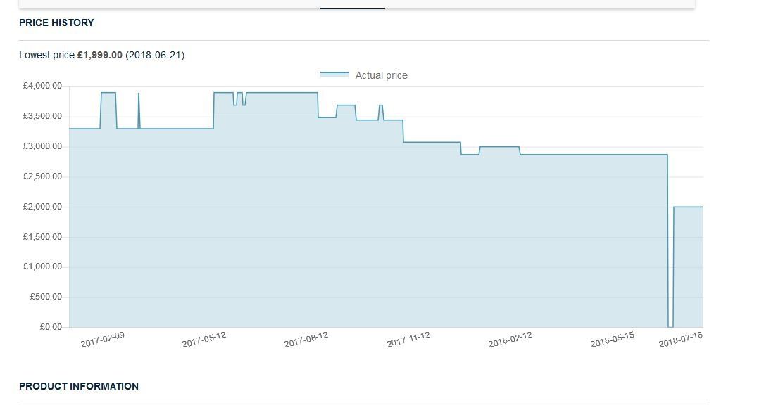

Noterar att Scott Contessa Spark 710 Plus 2017 enl https://pricespy.co.uk/sports-outdo...park-710-plus-2017--p3893471?q=spark 710 plus
har kostat 1999 pund ända sen den 20/6.
Jag visste dock inget förrän idag och när jag väl hade börjat köpprocessen vågade jag inte ha is i magen och riskera att rätt storlek försvann, så ett stort tack till bl a Sixten, Frippa mfl för snabb och bra input.
Edit: lagt till bilden.

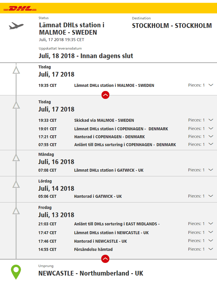

Jag (och andra) har tipsat om den/dem i flera trådar nyligen. Inget speciellt matnyttigt i dessa trådar som inte redan står i denna tråd, också.
Jag bokade ordern måndag 9/7 kl 16:00, cykeln skickades fredag 13/7 kl 17:00, kommer väl fram imorgon eller senast onsdag.
Det är väl ungefär 3 månader snabbare leveranstid än vad Cykelkraft brukar klara av :)
