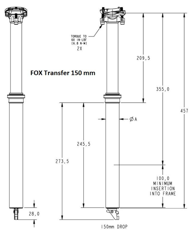

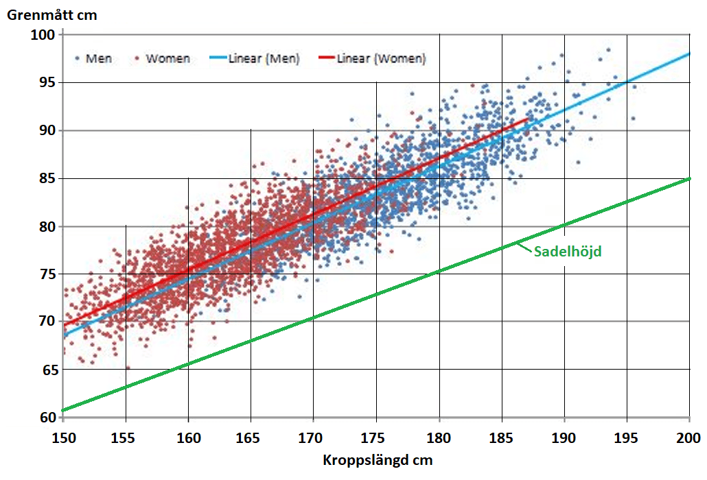

Någon som vet eller kan mäta maximal sadelhöjd på en Spark plus i storlek large?
Jag får det till: Sadelrör 490 mm + Fox150 355 mm + Sadel 50 mm = Sadelhöjd 895 mm.
Så länge du är kortare än ca 215 cm borde det alltså funka ;)

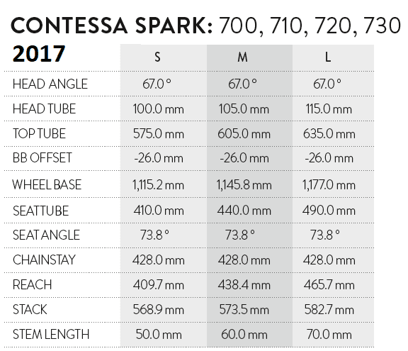

Nej, Contessa Spark 710 har 10 mm kortare kedjestag och troligtvis en kortare gaffel. Det är en 27.5" cykel, inte en 27.5 PLUS / 29" cykel.

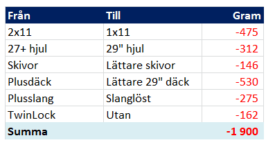

Mest cykel för pengarna är 710 CF med M8000 (som går att bygga om till 1x), lite lyxigare gaffel men kortare slag, väger 1,3 kg mindre. Har förstås mindre utrymme för hjul, men ändå helt ok 584x25 mm fälgar och fina Forkaster 2.35" 3C EXO däck. Med small & mediumram funkar det väl med 27,5" men om det är large skulle Jag nog prioritera större utrymme för hjul/däck, alltså en pluscykel.

185 cm är gränslandet mellan L och XL på Spark Plus (med 454 resp 471 mm reach).
Kanske en Escarpe 29 VR i Large som är för 180-190 cm cyklist (med 467 mm reach).
http://vitusbikes.com/products/escarpe-29-vr-2018/
http://www.chainreactioncycles.com/...r-suspension-bike-slx-1x11-2018/rp-prod159738
Eller Jeffsy 29 AL i XL (med 465 mm) reach https://www.yt-industries.com/en/detail/index/sArticle/1929/sCategory/509
Vanliga contessa 710 i L har 465.7mm reach, vilket borde passa bra?

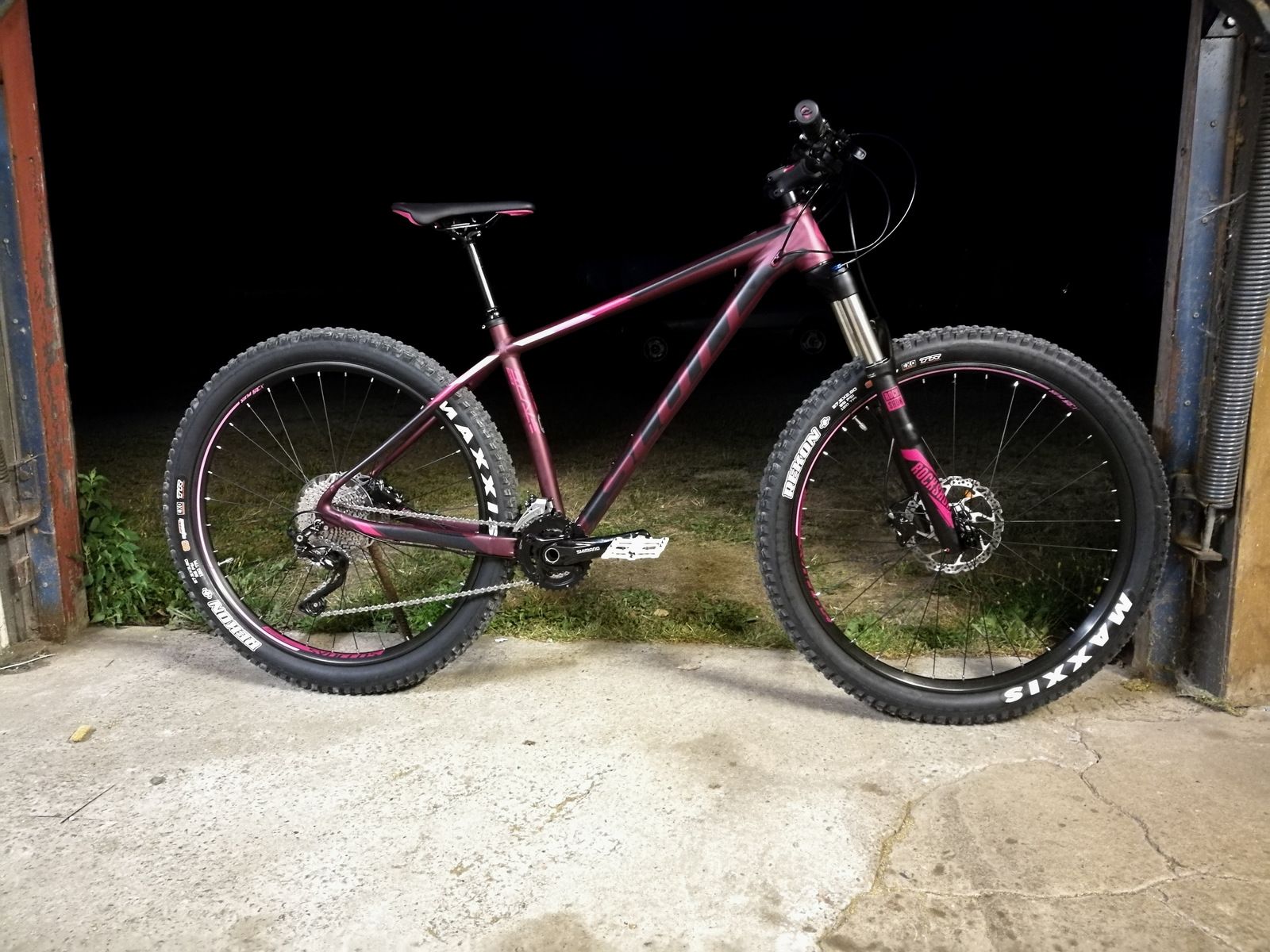

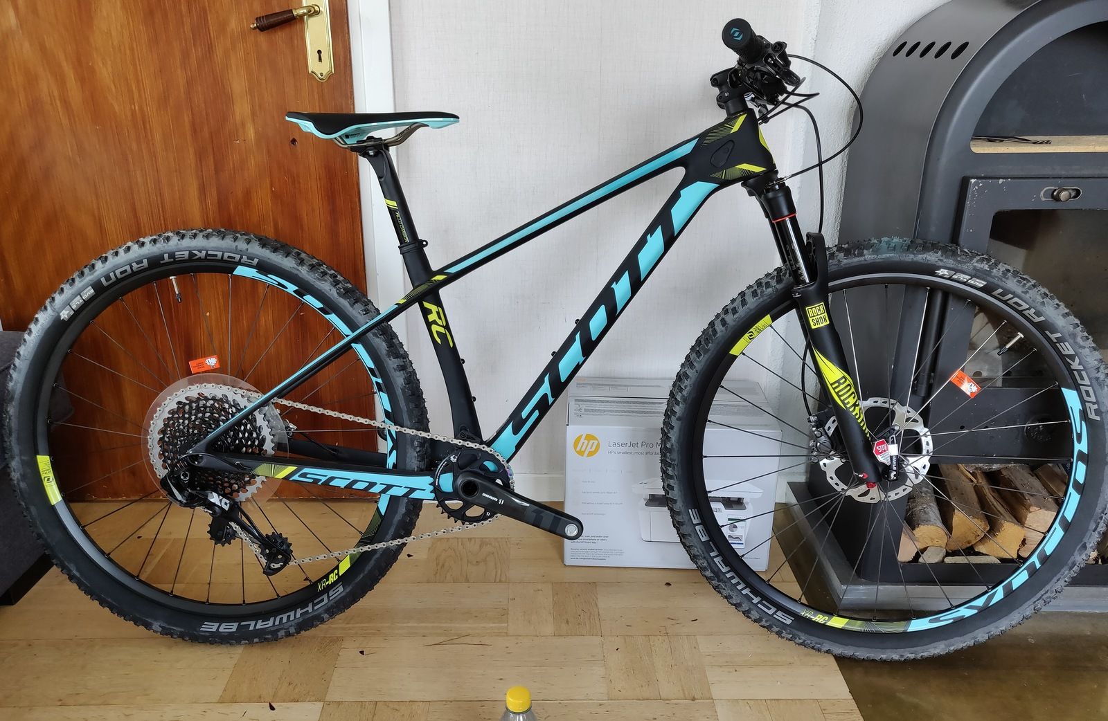

Kass kvällsbild men nu har tjejen iaf hämtat ut cykeln. Superfin cykel för pengarna! Tog exakt en vecka för den att komma. Dropperposten går att ha i bott på mediumramen och den passar bra till hennes 163cm. :D

ajajkapten sa:
Jäklar vad läcker den va på bild! Kanske inte den mest manliga färgen men det ska jag nog klara av när min anländer ;-). Tack för försmaken.
Scott ångest
Avve sa:
ajajkapten sa:
Riktigt snygg faktiskt. Färgen skiftar lite mellan vinrött och lila beroende på ljus. Helt klart bättre i verkligheten än på bild. Ska se om jag kan ta en bättre bild imorgon i riktigt ljus. Ramen ser förövrigt välarbetad ut, fina svetsfogar osv.

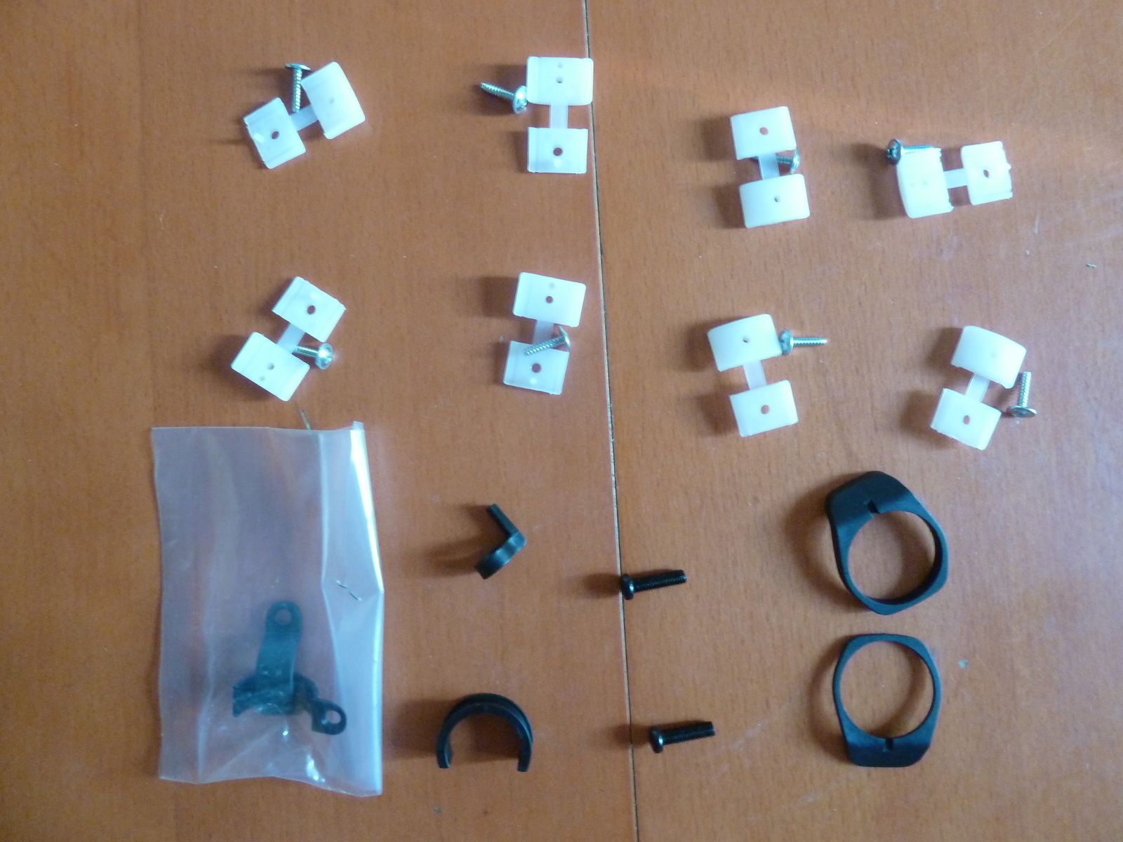

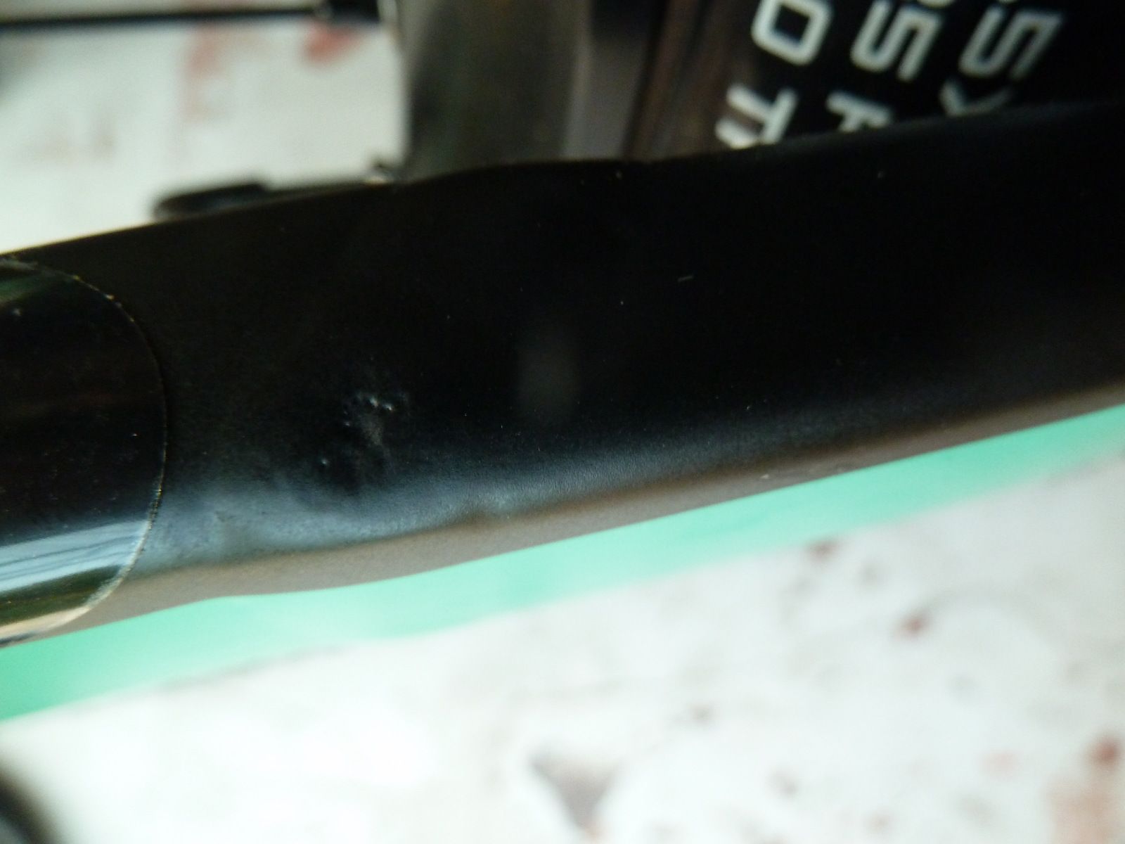

Mycket väl emballerat. Packat upp och monterat min, men det uppstod några frågetecken:
1. Är det normalt med ett visst glapp i sidled (ca 2-3 mm vid sadelspetsen) när man har dropperpost?
2. Ser svetsfogen i kedjestaget ok ut? Jag tänker närmast på de små hålen.
3. Det följde med diverse smådelar. De på bilden vet jag inte vad det är. Delarna som ligger i påsen står det Shimano på. Någon som kan bringa klarhet?

Glapp i stolpen beror på märke. Min personliga erfarenheter är att RockShox Reverb och Fox Transfer glappar. Men inte Crankbroters Highline.
I påsen är I-Spec 2 distanser. Om du tar bort vxlreglage ersättet dessa plastbitar mellanrummet som blir under bromsreglagens klämmor.
Lilla svarta ringen med en pinne på är en säkring av skruv som fäster bromsok.
Stora svarta plastringar är distanser över/under styrstam.
Svarta halvcirkeln är väl en distans till styret under klämman till vita reflexen fram.
De vita vet jag inte. Kanske något till ekerreflexer.

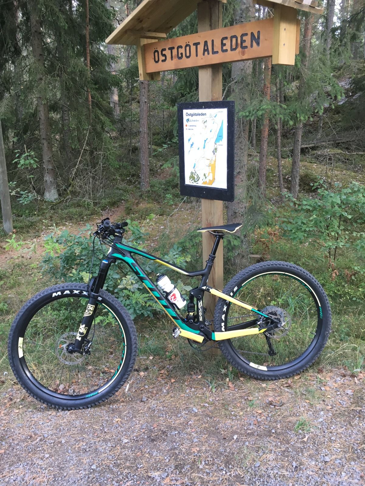

Fick min 710 i dag. Tog en vecka. Supernöjd! Kommer från en spec Enduro och tycker att denna går i princip lika bra i det stökiga men så mycket bättre överallt annars. Jag tycker med att det är för mycket saker på styret men twinlocken är superbra. Och det hade jag inte vetat om jag inte upplevt vilken stor skillnad den gör. Mellanläget är mycket användbart med med 80 mm slag.
Nu kommer några nybörjarfrågor...
Sugen på att köra singelklinga.
-Kan man köra med org stora fram som inte är NW?
-finns det någon bättre lösning på Twinlock om man kör utan V växel?
Vad ska man ha för 11-46 kasett och vilka verktyg behövs?
