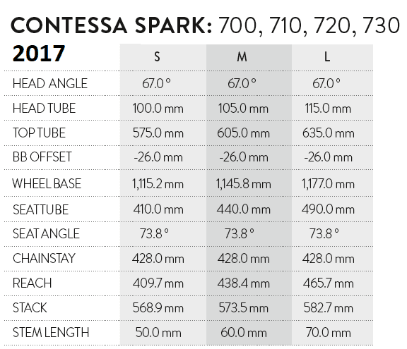

Du är alltså 160-170 cm lång utan mössa och skor? Och grenmått ca 80 cm utan skor? Med sadelhöjd ca 71 cm skulle jag tro?
Både M och L levereras med FOX 125 mm dropper som ger lägsta sadelhöjd 67,5 resp 72,5 cm.
Känns som Medium blir bäst, reach 438 mm är bra. (jmf reach: Scale 710 Plus Medium 412 mm, Large 435 mm. Spark 710 Plus Medium 426 mm)
ps. det går även att ta av sig skor, mössa etc. innan man mäter kroppen, för större noggrannhet... ;)

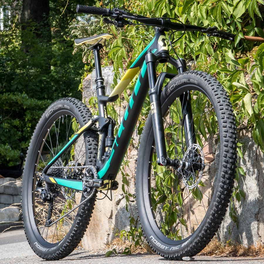

Det landade en Spark Contessa 710 hemma hos mig härom dagen och igår blev det provtur. Några reflektioner:
-Bakdämparen måste jag pumpa upp ganska nära 300psi för att komma ner mot 25% sag med mina 88kg. Normalt? Såg på mtbr.com att det inte verkar vara helt ovanligt med den dämparen.
-Måste kolla bakbromsen. Den tar inte alls så bra som jag tycker att den borde (nog ska man väl kunna låsa hjulet vid fullt drag eller är det något jag inte fattar med hydraliska bromsar?) och skriker som f*n när man pressar den. Frambromsen är det bra klipp i även om den ligger emot en aaaaaning trots justering.
-Sadelstolpen sjönk något (inte den justerbara delen då) men jag kan erkänna att jag inte kollade dragningen på klämman innan.
-Skönt med den betydligt flackare gaffelvinkeln jmfrt med min gamla.
-Grymt bra med remote lockout för min typ av cykling.
-Shit vilken skillnad i rull på de här däcken och ett par välpumpade Conti Race King. Fick slita för att hinna med sambon på grusvägspartierna :-)

Grattis till bra köp! Köpte en likadan för några veckor sedan, fin hoj.
- Bakdämparen är pumpad till ca 180 psi för mig på 81kg, vilket funkar bra i halvstökig terräng, inga genomslag. Kanske behöver pumpa i mer när jag bombar på ordentligt
- Min dropper sjönk flera cm/minuts cykling, så jag har skickat den på reklamation
- Håller med om att däcken inte rullar nåt vidare bra på slätt, men bra grepp och kontroll i stökig terräng. Ska det gå fort på XC-slingan så blir det andra däck. Kommer från Rocket Ron på min tidigare Scale och det är stor skillnad på dessa plattare och bredare däck.
- Din bakbroms är det nåt lurt med. Mina tar grymt fint fram och bak.

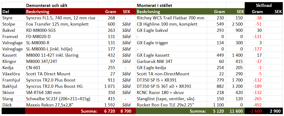

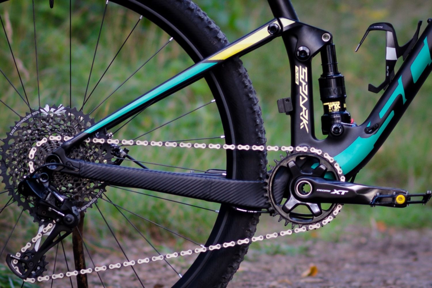

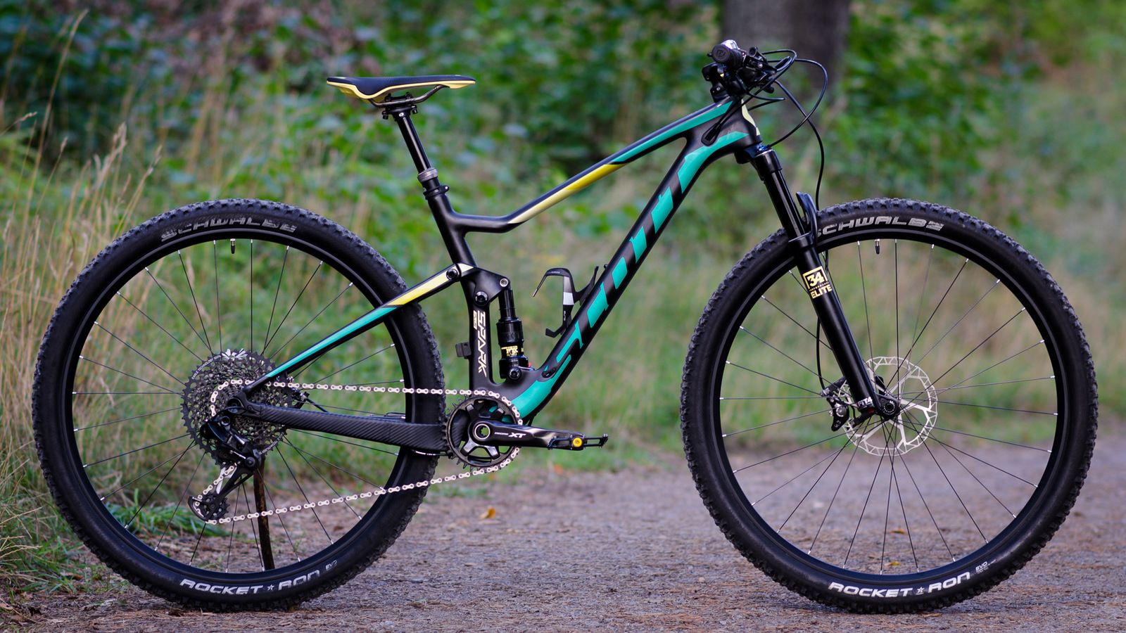

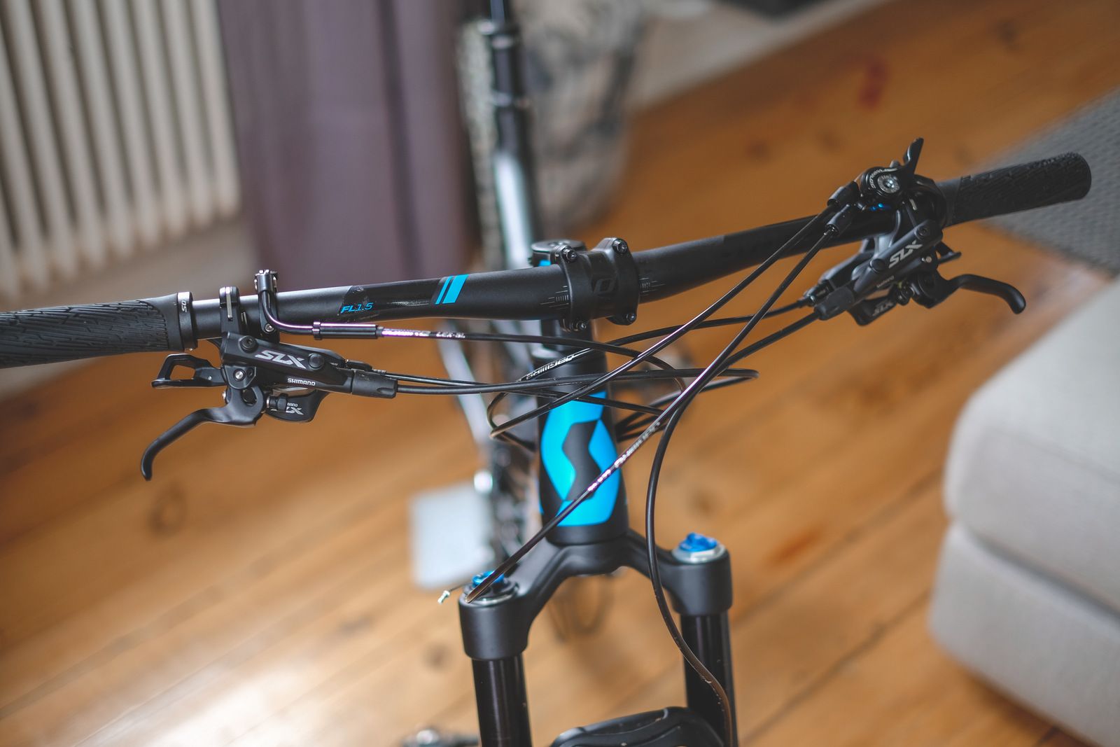

Nu är sonens nya Spark så gott som färdigbyggd. Uppgraderingsnotan stannade på rimliga 2900 kr, utöver de 23700 som cykeln kostade.
Med TwinLock och originalhandtag kvar på cykeln väger den 1600 gram mindre än i originalutförande. Det blir nog bra :)
Pedaler DMR V12 Magnesium (353 g) och flaskhållare Elite Vico Carbon (23 g) är inte med i kalkylen.

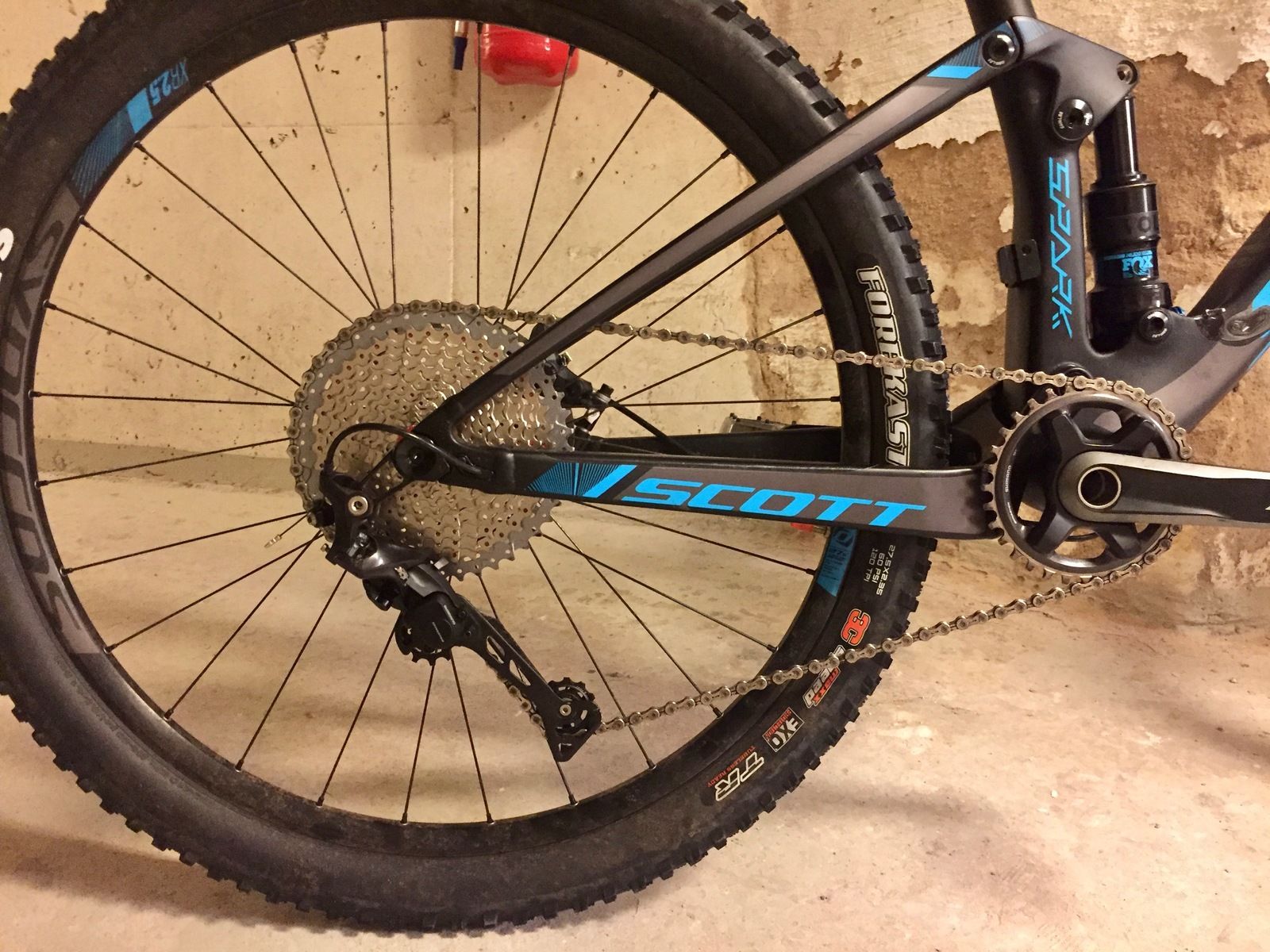

Tackar, fast gott om plats ser det ju inte ut att vara bak på din bild, för jag antar att det är höjden bak som är det första som sätter stopp?
Scott ångest
såkket sa:
Har mätt och kollat lite till. Mina RoRo 2.25" på 25 mm fälg mäter 57 mm bredd, mina NN 2.35" på 30 mm fälg mäter 61,5 mm bredd.
Bredden är inget problem, det är däckets höjd vid sadelstaget som sätter begränsningen, där finns 10 mm luft ovanför RoRo 2.25", vid kedjestaget finns 15 mm luft ovanför däcket. I gaffeln nästan 20 mm.
Alltså borde alla 29x2.4" och många 2.5" däck få plats. Men endast 2.6" däck som är låga/små i storleken.

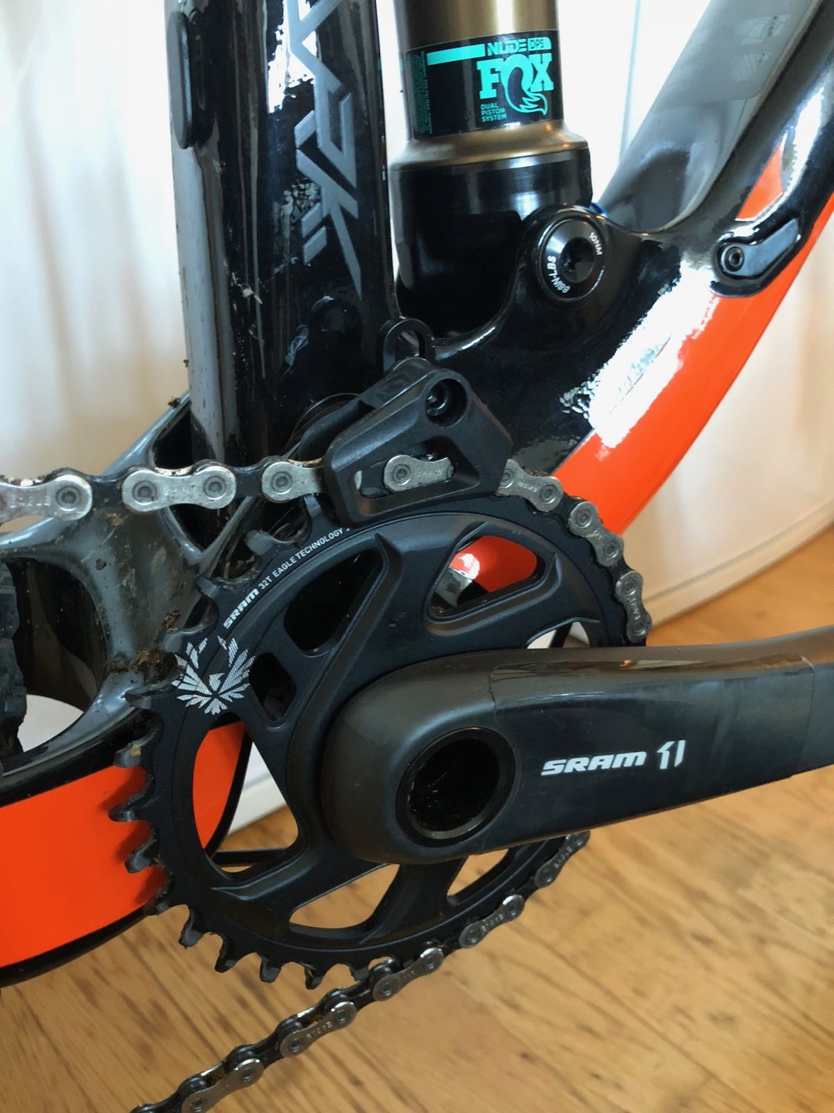

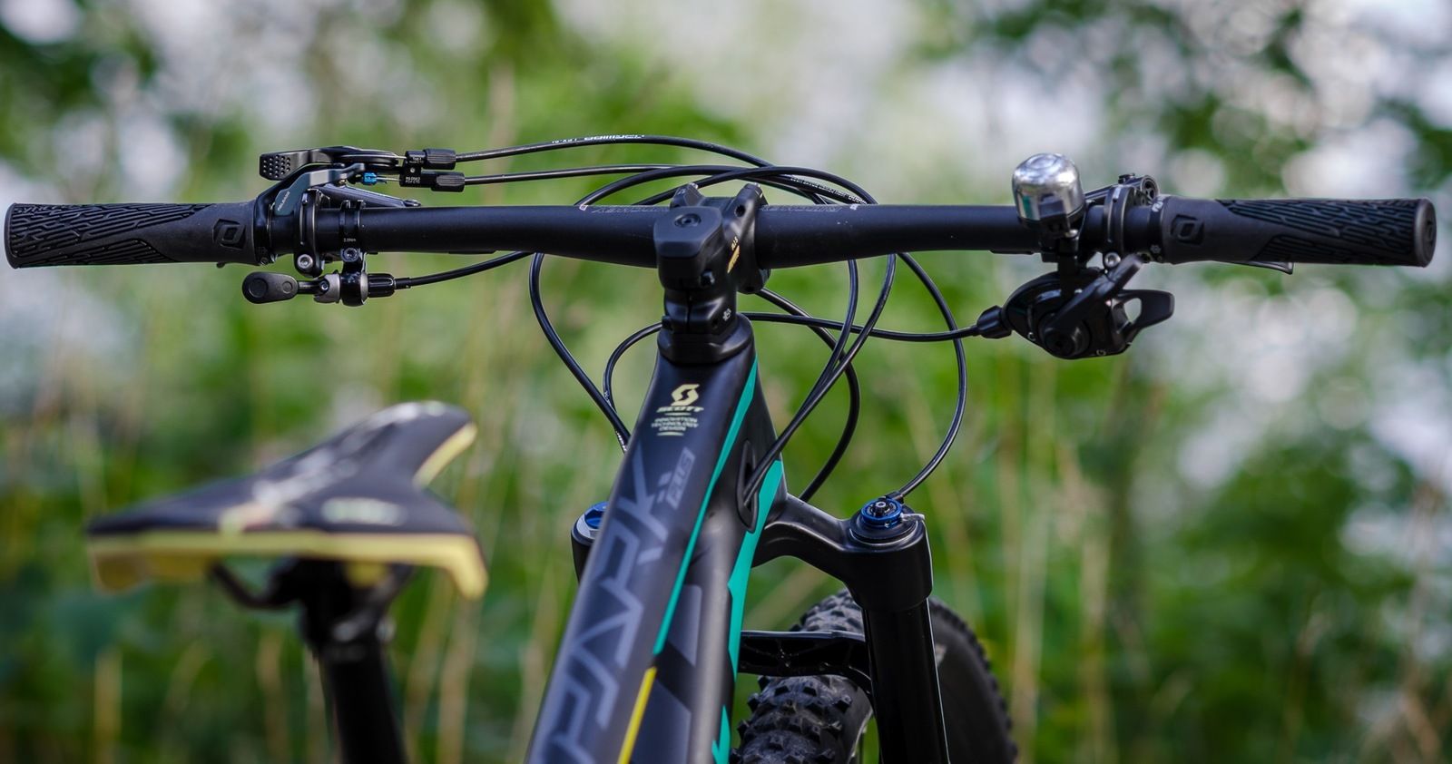

Jag tänkte konvertera min Spark 710 till 1x11 och byta reglage till droppern. Idag går vajern till droppern in i ramen på vänstersidan. När jag byter reglage så vill jag helst att vajern går in i ramens högra sida, där framväxelns vajer går idag. Går det på något smidigt sätt att dra om vajern?
Hålet i ramen som blir över, finns det någon sorts plugg eller liknande att sätta dit? Vill ju inte få in massa vatten och skit i ramen.
    127.6 KB · Besök: 164
Scott ångest
Det är bara att backa in höljet i ramen och ta ut på andra sidan. Portarna på resp sida av ramen är väl i gjulen alu och sitter fast med en skruv. Lossa båda så blir det lätt att fippla med höljet i ramen. Tar du dessutom bort gaffeln och styrlagtet är det busenkelt då du kommer åt att pilla även den vägen.
Något att plugga hålet med? Tälj till en cylindrisk gummiplugg (av en mönsterklack från ett däck på grannens bil). Radergummit från en stiftpenna. Svart silikonfog på tub. Tuggummi med lakritssmak. Thore Skogmans tandpetare som du kapar till lagom längd och svartmålar.

Bra uppdateringslista Sixten. Många bäckar små! Men också många detaljer att ändra på!

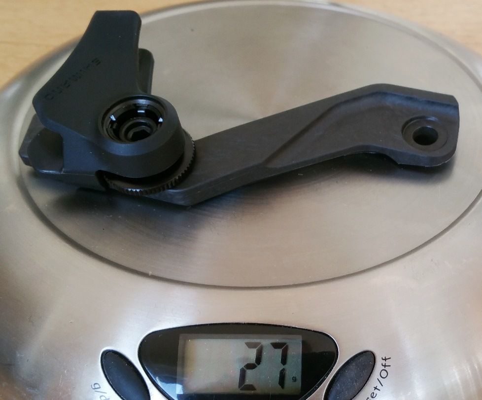

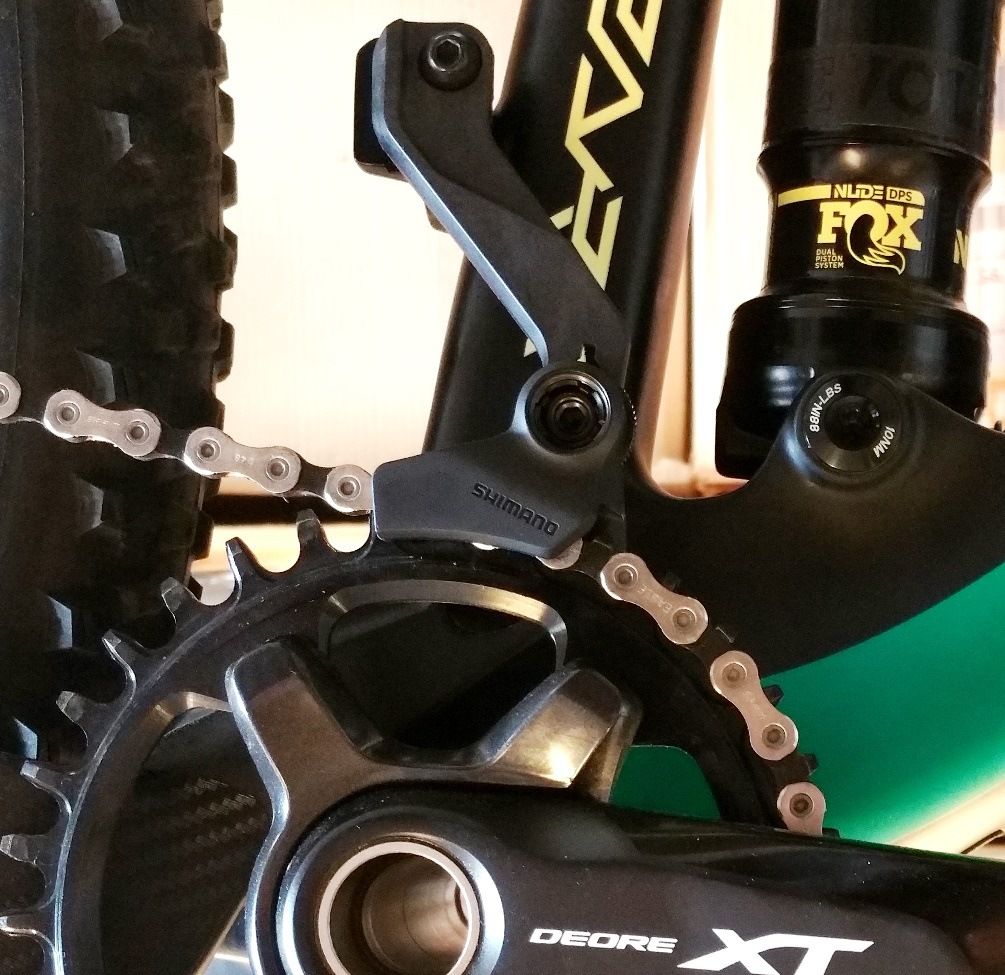

Nu har jag fått hem min Spark 710 27,5" i storlek Medium. Premiärcyklade i helgen och mycket nöjd hittills! Ikväll åkte framväxeln av, klingan byttes till en Shimano NW 32T och kassetten byttes till en Sunrace 11-46. Ska bli spännande att se hur det fungerar! Är kedjan för kort till denna uppsättning?
@Sixten: Vad är det för kedjestags-skydd du monterat? Sobert och snyggt.

Jag kan tycka att kedjan ser lite kort ut, men vet inte säkert. Kedjan sträcks ytterligare med bottnad bakfjädring.
Det är 3M vinyl med "carbon look" på mitt kedjestag. Har för övrigt även satt dit en kedjestyrare SM-CD800D på min Spark https://r2-bike.com/SHIMANO-Chainguide-SM-CD800D-High-Direct-Mount
Den där kedjestyraren såg smutt ut. Jag antar att den fungerar med 11 delad kassett också?
Konverterade min Spark 710 till 1x11 förra veckan men har inte hunnit provcykla ännu pga. en jävligt ihållande förkylning. ?
Scott ångest
NickPick sa:
scottmtb sa:
Climb_76 sa:
Varför använder ni kedjestyrare? Kedjan sitter som gjuten på min absolute black NW-klinga, med kopplingen i on-läge på bakväxeln.
När NW-klingan blir sliten hoppar kedjan av i stök
Har underhållet fallererat så totalt så har det gått långt.
Har inte tappat en kedja på kanske 2k mil? Slitna drev ibland också.
Tappade min kedja vid ett stökigt parti med sprillans nytt AbsoluteBlack-drev.
Visade sig att jag glömt slå på spärren på bakväxeln :)

OK... nu har jag försökt förstå men behöver hjälp:
jag e 178cm väger 73 har grenmått på 85 och armmått på 58. jag får att jag ska ha large på Scotts hemsida (scott spark 710) men ligger lite för nära gränsen för att känna trygghet. speciellt med tanke på inläggen här.
vad säger ni? är L rätt storlek?

@MiNo sa:
Jag säger L = 175-185 cm, alltså att Large är mest rätt.
