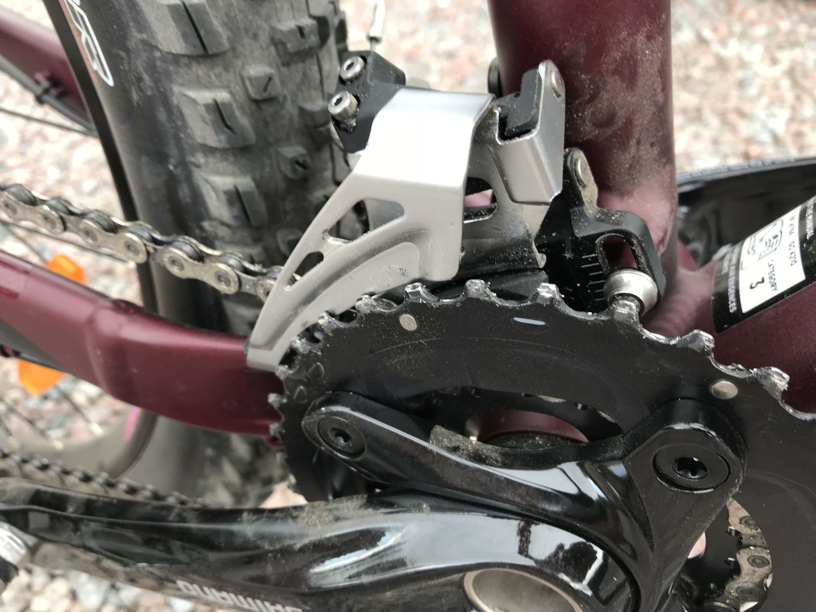

Jaha, just nu känns ”nya hjulplanerna” inte så prioriterat tyvärr. Först hade Startfitness inte bytt plats på mina bromshandtag som de ju tidigare sagt att de alltid gör när de skeppar utrikes (så ni som beställer hoj därifrån påpeka att ni vill ha bromshandtagen på rätt sida...:-). Så igår kontaktade jag en cykelkunnig vän och vi bestämde att jag skulle åka hem till honom för att få hjälp att byta plats på ”hydraulslangarna” eller vad de nu kallas.
På vägen dit så börjar främre växelförare låta illa och till slut tar det stopp helt när jag ser att föraren hoppat mer och nu tar i kuggarna. Tänkte först att de måste missat att skruva åt de två skruvarna som fäster växelföraren. Väl framme hos vännen så var det en enkel sak för honom att lossa vevpartiet för att komma åt att justera upp växelföraren och för att skruva åt de två skruvarna. Och bromsslangarna fixade han också galant så jag var mycket nöjd med besöket.
Ända tills några hundra meter senare märkte att samma oljud kom från växelföraren/klingan och nu hade den återigen hoppat ned så att den tar i kuggarna på klingan. Men fan att det alltid ska bli så struligt när jag köper prylar då.
Nån som har tips på vad som är fel?

Höj upp framväxeln. Det ser iofs nästan ut som att den redan är på sin högsta möjliga position på justerskruven. Vilket verkar konstigt då det ser ut som att framväxeln är ordentligt för låg.
Scott ångest
Jo, alltså så var det nog det vi gjorde (har dålig koll på alla ord och begrepp ännu så länge...) och allt löpte fint i några hundra meter igen tills det började rassla igen efter att växelföraren återigen hoppat ner och slog i kuggarna. Sedan har jag inte orkat kika mer på det men som jag uppfattade det så höjdes alltså växelföraren eller växeln upp igen och drogs åt rejält men lik förbannat så hoppade den ner igen. I veckan ska jag kika på det ordentligt men tänkte kolla redan nu på förslag. Jäkligt konstigt hur den kan hoppa ner igen då vännen som verkar duktig på att meka bör ha dragit åt den ordentligt...
Tänkte att det kanske kan va nåt knas med vajer eller växelreglage som gör att det blir för spänt och tvingar ner växelföraren trots att den sitter bra?
Men såklart bättre att jag återkommer senare i veckan när jag hunnit kika lite mer på det. Jag återkommer men tack så länge :-).

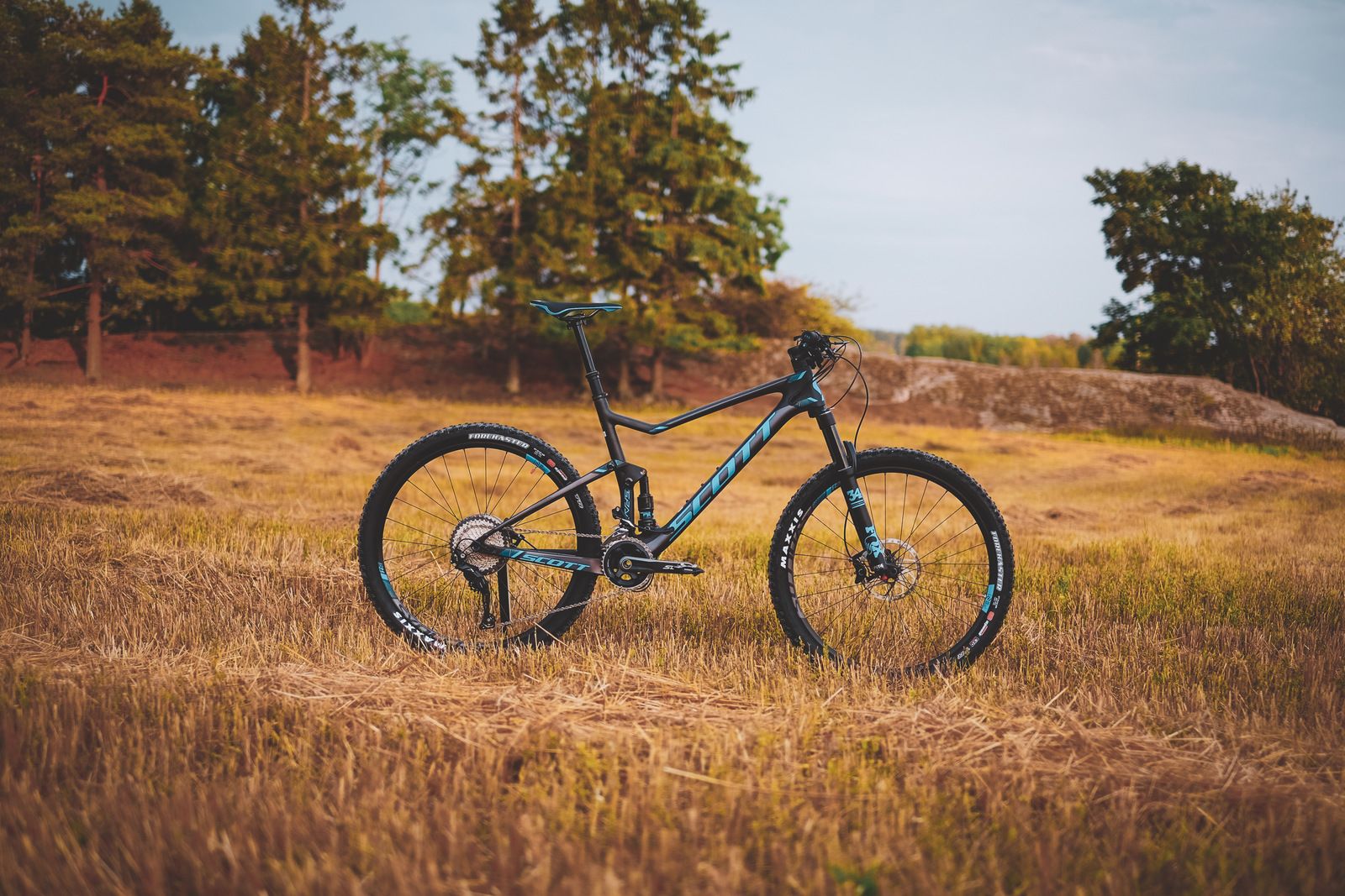

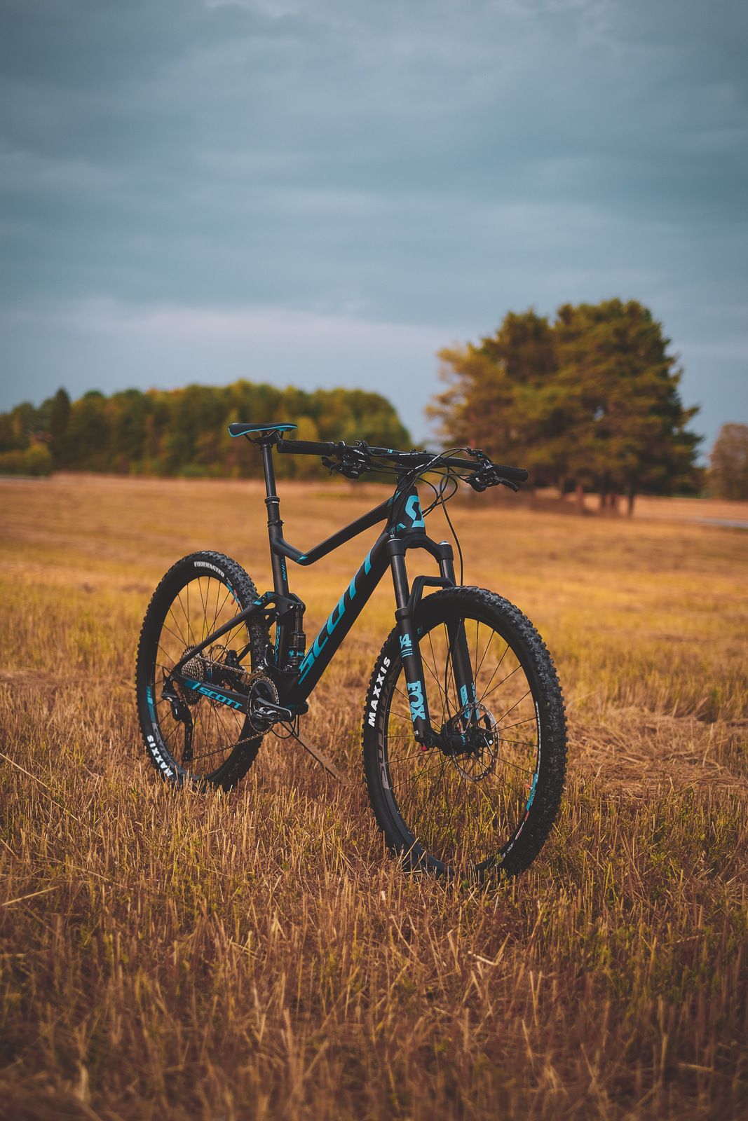

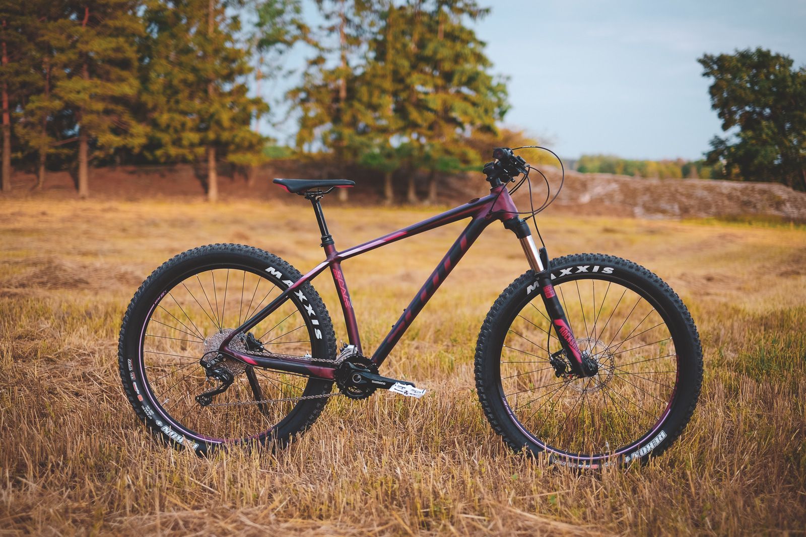

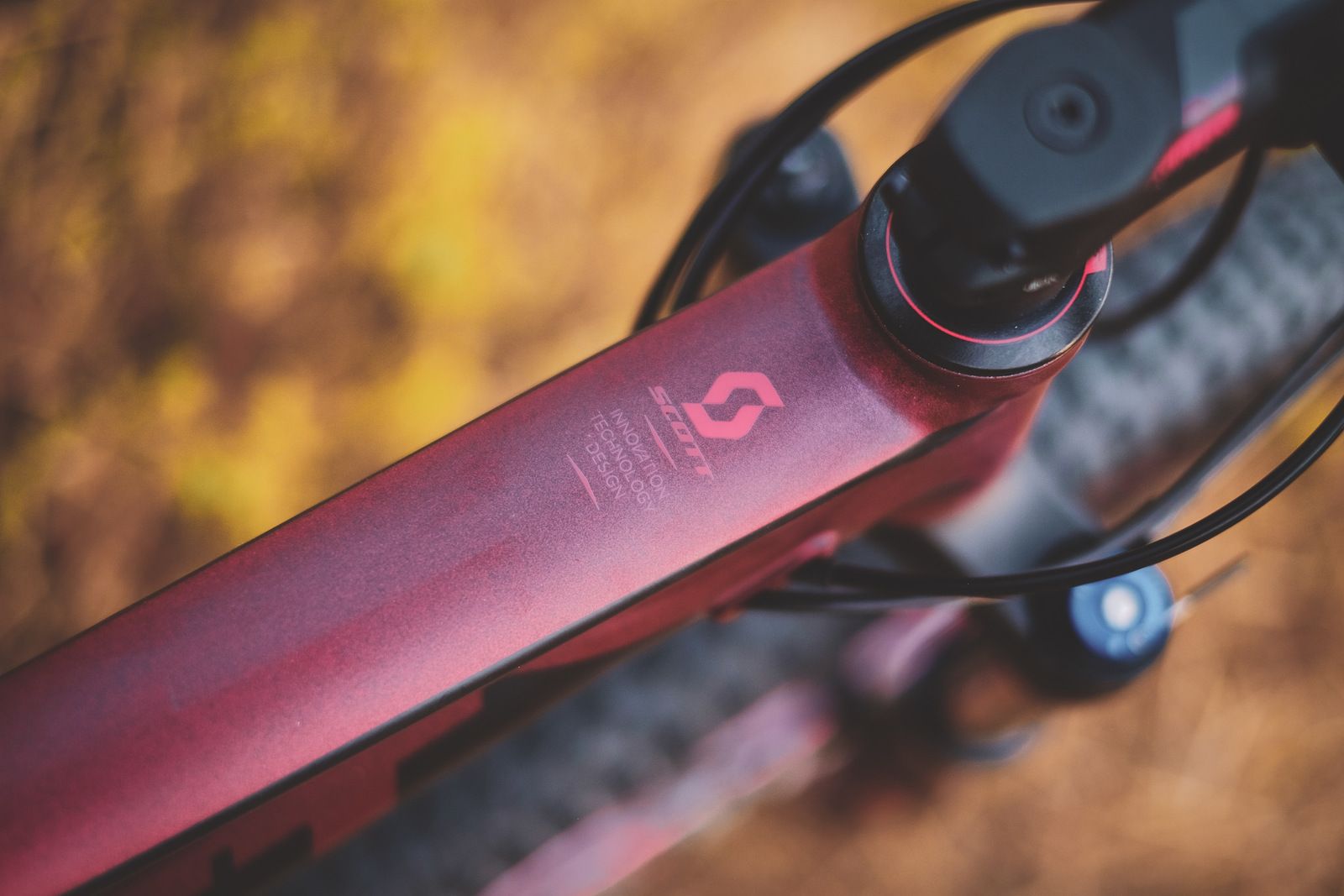

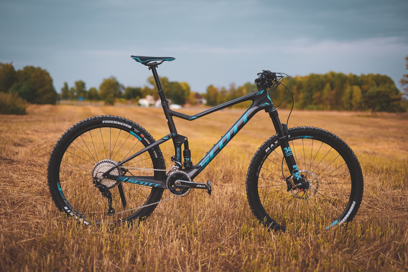

Idag dök även min Spark 710 upp. Har bara hunnit med en kort tur än så länge men jäklar, den känns snabb! Var rädd att jag skulle uppleva hjulen som väldigt små. Helt ärligt så nej, det gör jag inte. För lite drygt 18k så är det enligt mig en väldigt prisvärd cykel.
Framväxeln ska bort och ett annat reglage till droppern ska fixas. Någon som kan tipsa om något vettigt reglage till en rimlig peng?
Passade även på att ta några nya bilder på tjejens Scale 710 plus som kom förra veckan.

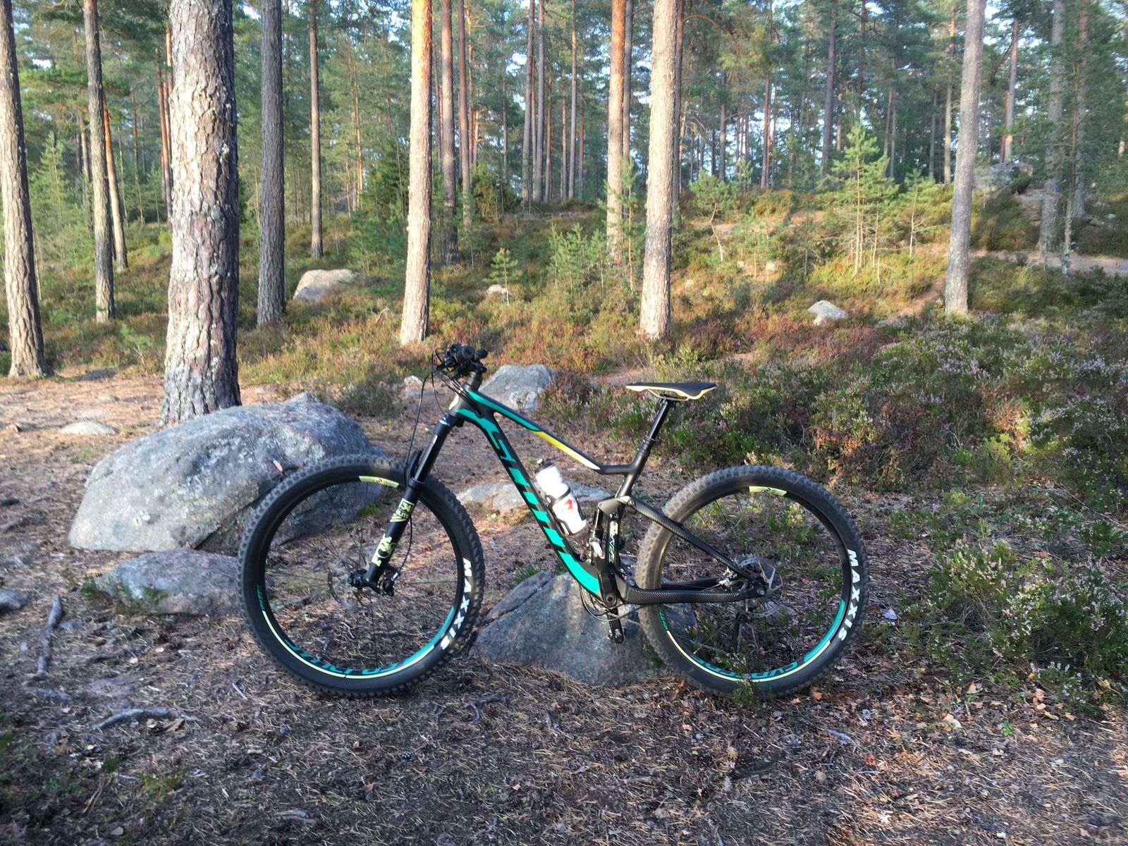

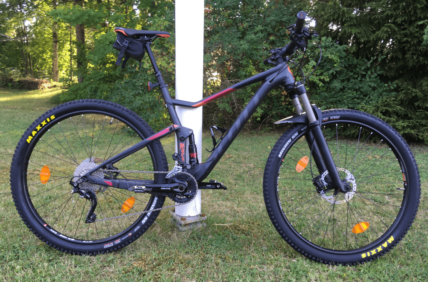

Väntar på en oval 32t från Black. Ska bli kul å se hur det funkar. Sen blir det ev annan kasett om det behövs.

Fick min 710 idag, tog en vecka från order, riktigt bra! Riktigt fin hoj.
Har kört en kort testrunda och konstaterar att Fox droppern sjunker succesivt när man sitter på sadeln. Har justerat in max på vajerjusteringen och den verkar vara helt släppt. Ändå sjunker den.
Nån som har tips på hur man fixar detta?
Får kanske reklamera till Startfitness.
Scott ångest
Sixten Fors sa:
I helgen fick jag en stund över och skruvade återigen åt de två bultarna som fäster framväxeln i ramen och nu funkar det fint, men jag har ännu inte vågat att växla till lilla klingan i fram av rädsla för att samma problem ska uppstå igen. Vill njuta av nya cykeln ett tag nu så jag lugnar mig några veckor med att prova lilla klungan i fram men förhoppningsvis är problemet ur världen :-).
Edit: ändrat stavfel
